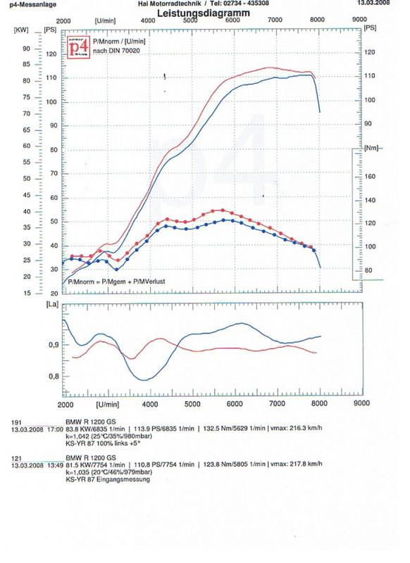

das stimmt nicht ganz , schau dir das Diagramm an , da ist nachher nicht viel mehr auf dem
Papier , aber beim Fahren war sie 1. klasse :wink:
Ich hab keine Ahnung, aber an Prüfständen ist einiges möglich. Da bin ich vorsichtig. Wenn es sich spürbar anders anfühlt, dann ist dem mehr Augenmerk zu geben.
Was mir auffällt:
Temperatur und damit auch relative Feuchte sind stark unterschiedlich.
Was ist die Serienkurve, die blaue? Warum wird erheblich angefettet rund um 3500-4500upm? War der Motor kalt oder die Lambdamessung nicht korrekt?
Das rumspielen am Lambda ist immer ein einfacher Weg zu mehr Füllung, eine starke Anfettung war der Fahrbarkeit doch dienlich.
Die höhere Leistung bei geringerer Drehzahl mit höherem Drehmoment ist ja toll, aber vermutlich nicht im Einklang mit den Abgas-Vorgaben. Der Verbrauch kann da nach oben oder unten gehen, auch hier habe ich keine Ahnung.
Wenn es aber easy ist, die Gasannahme , Fahrbarkeit mit mehr Leistung und Drehmoment bei geringfügig höherem Benzinverbrauch (irgendwo her muss es ja kommen), zu kombinieren:
Bei BMW arbeiten echt nicht mehr die besten der besten. Normalerweise machen die doch Kennfelder über alle Einsatzbedingungen unter Beachtung der Regeln.
Es wundert mich.

ich weiß nicht was du meinst , die Serie (blau ) war zwischen 3500 und 4000 sehr Mager ,
die rote neue dann durchweg bei gesunden 0,9 Lamda

Ich verstehe ihn und gebe ihm absolut recht, danke @RogerWilco . Die Mehrleistung kommt vermutlich aus dem Temperaturdelta..
@Igi Und das zeigt auch, dass du nicht weißt was du redest. Kleineres Lambda heißt fetteres gemisch. Das heißt die Blaue ist zwischen 3500 und 4000 viel zu Fett.
Dementsprechend nehme ich dir das Ganze nicht ab.

na du musst es ja wissen , ich verstehe nur den Sinn nicht , warum fettet BMW gerade da an wo sie für die AU gemessen wird 🤨

Ich sag mal so, nur weil ein Motor fetter wird, läuft er nicht automatisch in jedem Fall besser.
Schön, dass du dir in jedem Fall sicher bist, dass dein Lambdawert der richtige ist. 😉

Sorry Igi, für meine etwas Plumpe antwort. Der Bitchone hat mich etwas impusliv werden lassen.
Ich kann dir da keine genaue Antwort geben warum das so umgesetzt ist. Vllt war das Fahrzeug nicht auf Betriebstemperatur.
Aber das ist auch gar nicht relevant, denn bei einer AU hat man keine Volllast. Mann kann sich bei modernen Fahrzeugen über die Sinnhaftigkeit einer AU streiten, unter umständen kann sie lediglich feststellen, ob das Abgaßnachbehandlungssystem funktioniert. Aber mit der Eigendiagnose geht wenn das nicht funktionieren sollte die Kontrollleuchte an.

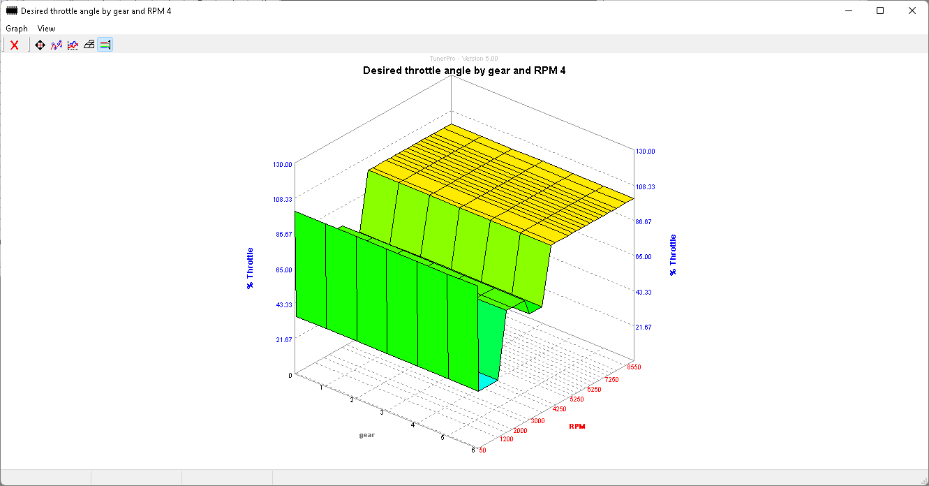

Abend
Eigentlich ist es schade, dass wieder viele Posts unfreundlich sind und am Thema vorbei reden.
Die Ursprungsfrage betreffend eBay-Angeboten ist wohl schwierig, da hier die wenigsten Erfahrung haben. Die Erweiterung, ob Erfahrung mit Chip-Tuning vorhanden ist, haben nur wenige beantwortet.
Kurz einige Hinweise:
Das ist die Begrenzung der Drosselklappenöffnung einer 1250er
Wieso das so ist, können nur die BMW-Ingenieure beantworten. Wohl Korsett von Euro5, Kindersicherung, etc. Übrigens könnten die BMW-Ingenieure schon andere Kennfelder machen..... wenn sie nur dürften.
Das späte Öffnen der Drosselklappen und und der Abgasklappe gibt auch das bekannte Gefühl, dass so ab 5000 plötzlich mehr Schub kommt. Das hängt nicht mit den Nockenwellen zusammen. Kontrollieren kann man das auch mit motoscan im Handyhalter.
Lambdazielkennfelder funktionieren sehr wohl. Die werden nicht nur bei konstanter Drehzahl korrigiert, sondern bei konstanter Drosselklappenstellung. Anreicherungen etc, kann man auch ändern, aber die Zielkennfelder auf vernünftige Werte zu setzen reicht und gibt viel Spass:-) Bei Vollgas sind sie übrigens schon recht gut angefettet.
Bei der 1250er funktionieren deshalb sogenannte Fast-Flash recht gut und man erhält eigentlich viel für sein Geld. Was Otto Leirer oder andere anbieten, gibt ein schönes Grinsen unter dem Helm.
Chiptuning und Abstimmen ist übrigens fast das Gleiche. Ein Abstimmen ohne in die Kennfelder einzugreifen geht eben nicht. Chiptuning ist somit eigentlich nur das Abstimmen auf andere Zielvorstellungen.
