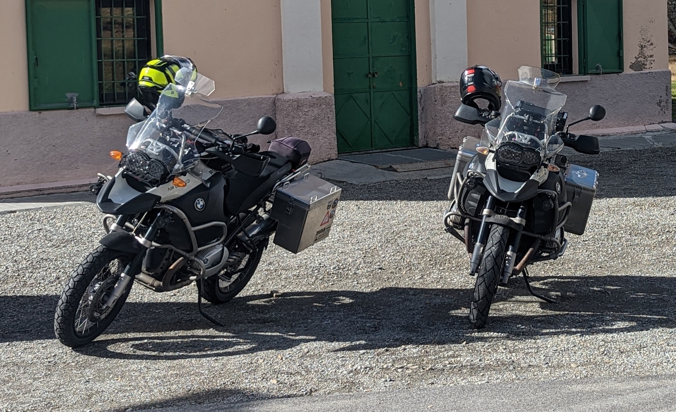

Ich habe eine 2007er Adventure. Mir ist schon vor einiger Zeit aufgefallen das meine Adventure eine ganze Ecke tiefer ist als die baugleiche von nem Kumpel.
Laut Nummern auf den Stoßdämpfern sind identische Stoßdämpfer sowie Federn verbaut. Im ausgefederten Zustand nachgemessen und haben auch die selbe Länge.
Parallelstrebe hat auch die gleiche Länge.
Ich hab das dann das meine niedriger ist dann auf gestauchte Federn und knapp 40tkm mehr geschoben.
Nun habe ich jetzt vor kurzem das Serienfahrwerk rausgeworfen weil die Stoßdämpfer fertig waren und neue Federbeine eingebaut. Allerdings ist sie immer noch genauso tief wie vorher.

Auch nicht. Speichenfelgen mit vorne 110/80R19 und hinten 150/70R17.
Auf dem Foto sieht man den Unterschied schon. Meine ist die rechte. Alleine der Abstand zwischen Schnabel und Frontfender ist schon enorm.

Ich kann auf dem Foto keinen Unterschied erkennen der nicht an der Lage und Entfernung zur Kamera zu erklären wäre. Hast ein besseres Foto wo man das erkennen kann?
SebastianOWL
SebastianOWL
25.10.2020
18
Momentan leider nicht. Muss ich die Tage mal eins machen
