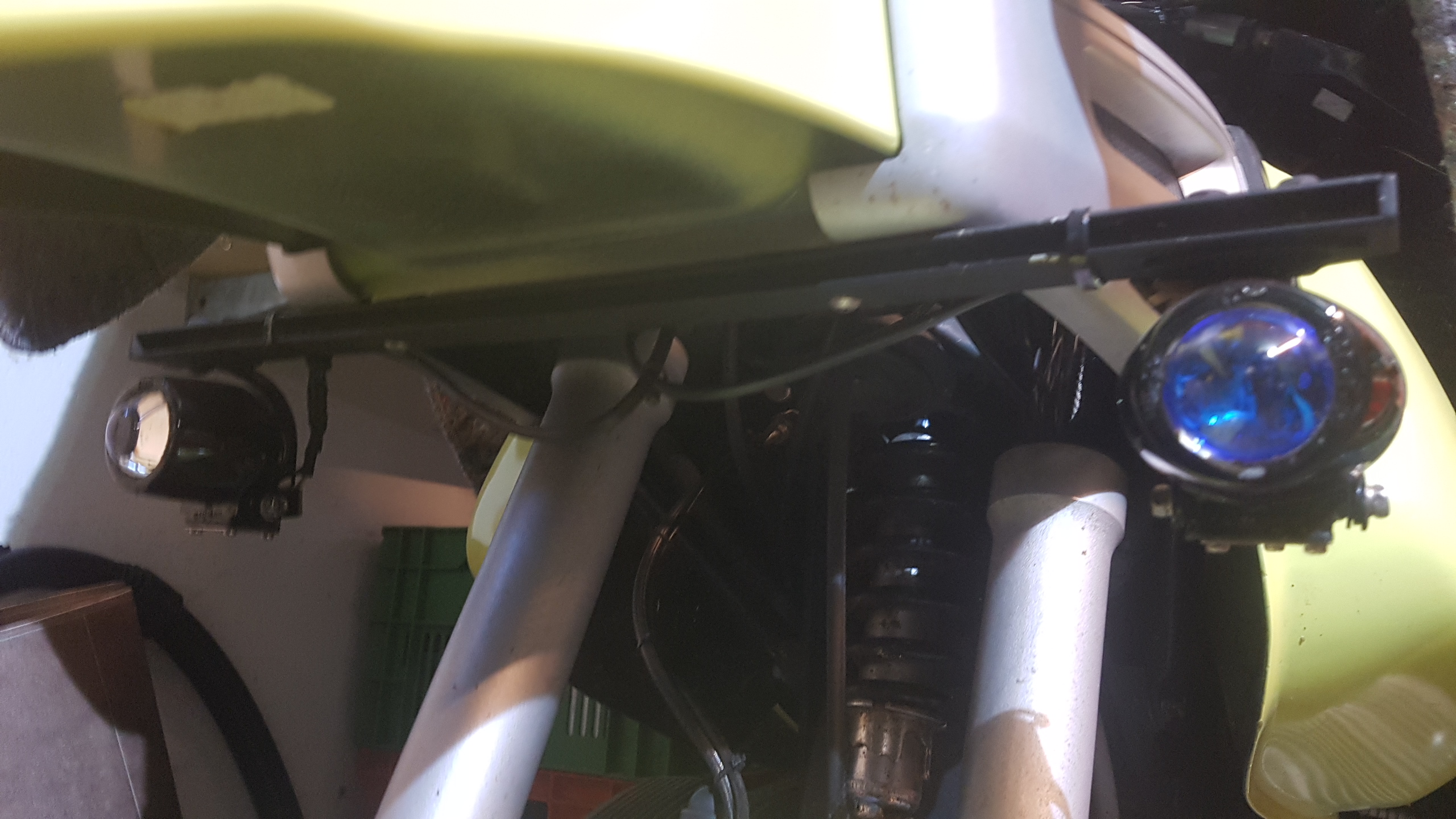

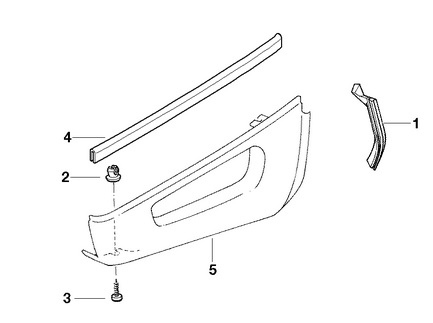

Zusatzlampen.jpgHallo Dirk,
ich habe an den vorhandenen Befestigungspunkten mit besseren Befestigungsschrauben (Bild 2 -Nr. 3) der silberfarbenen Seitenverkleidungen am Cockpit eine Alu-Schiene befestigt und an dieser die Zusatzlampen befestigt. Klappt und der TüV-Onkel hats für gut befunden.Seitenverkleidung.jpg
