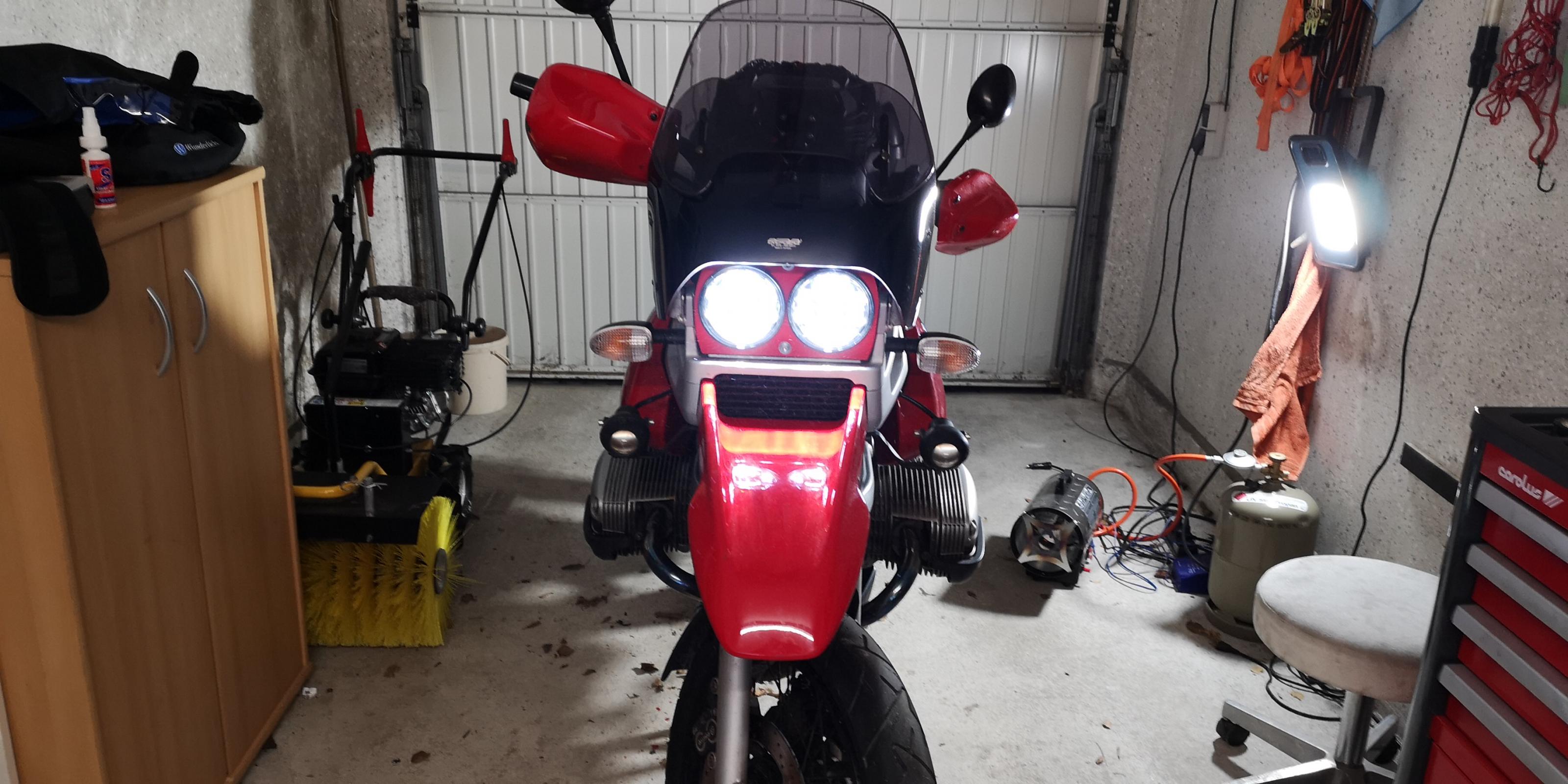

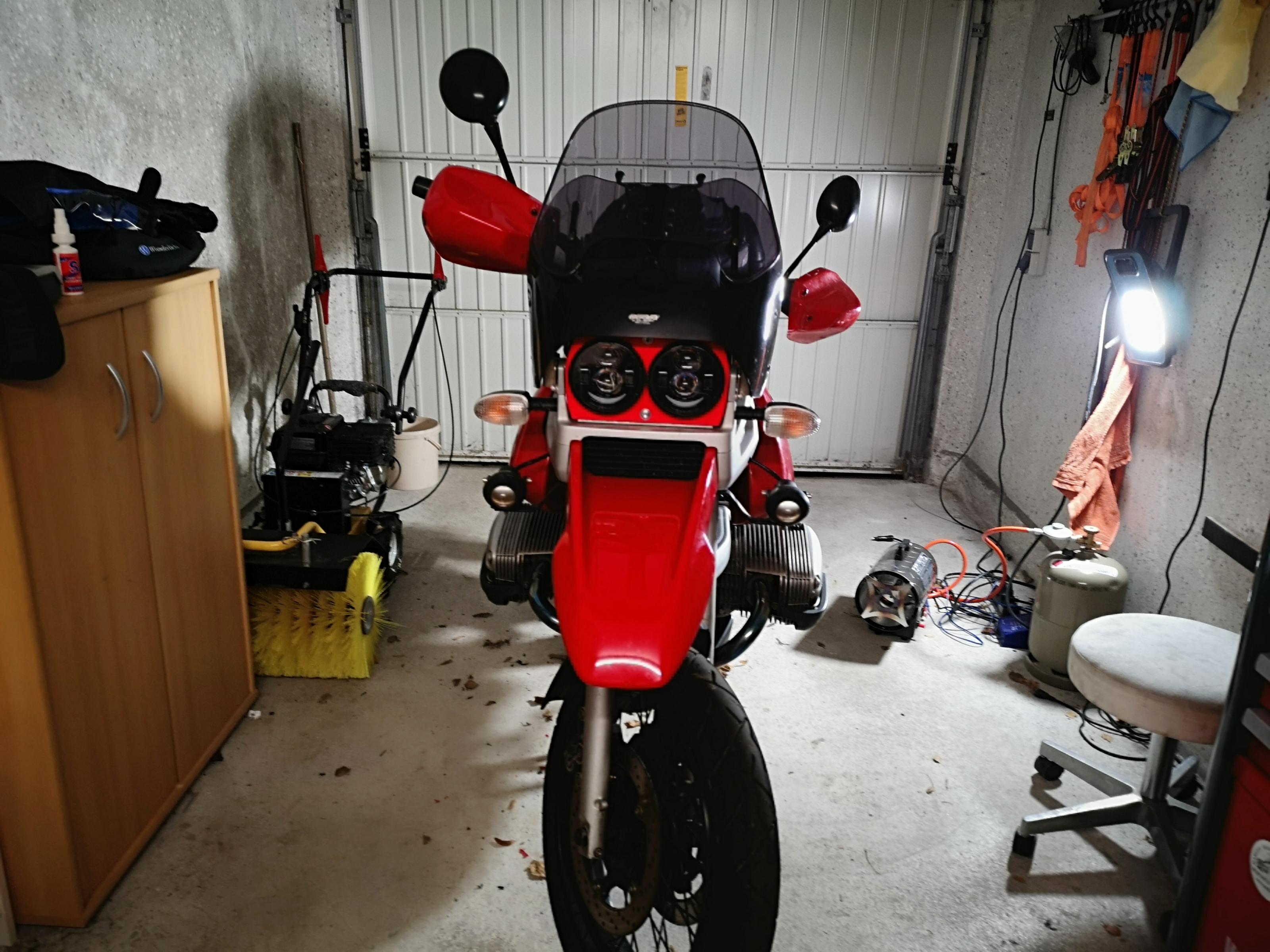

Hab da heute auch mal was gebastelt...
Habe über Ebay zwei 4,65 Zoll LED Scheinwerfer erworben und diese in den Träger der Touratech Doppelscheinwerfer gebaut. Sind normalerweise Plug & Play für Harley Fat Bob. Die kleinste Variante mit Abblend-, Fern- und Standlicht.
Bin mal gespannt, wie sich das bei Nachtfahrten so macht.
