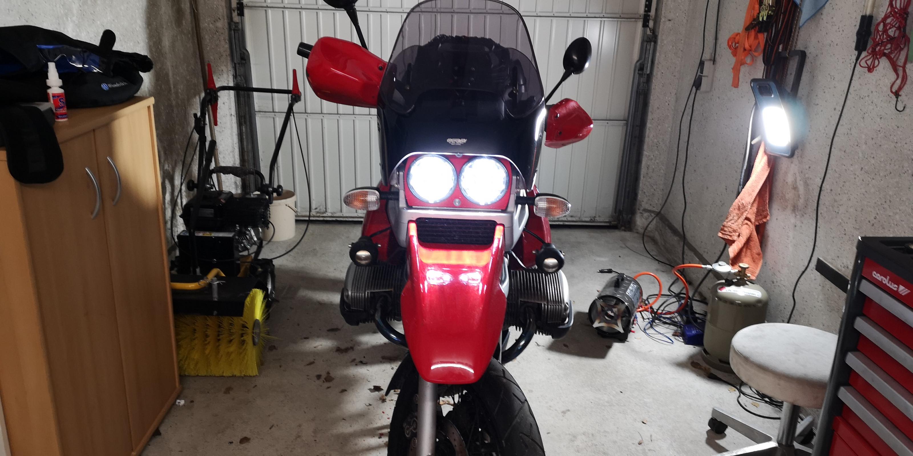

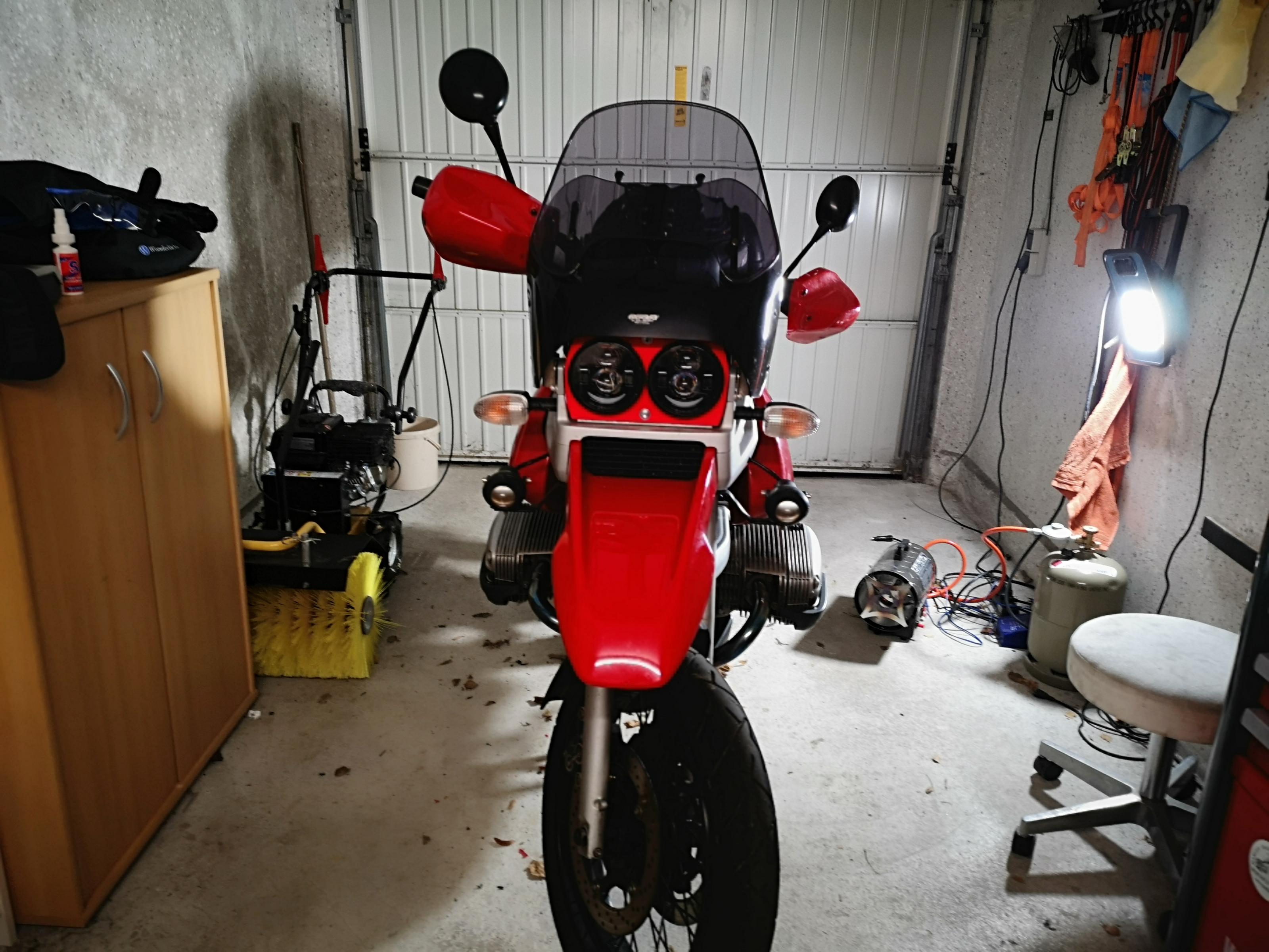

Hab da heute auch mal was gebastelt...
Habe über Ebay zwei 4,65 Zoll LED Scheinwerfer erworben und diese in den Träger der Touratech Doppelscheinwerfer gebaut. Sind normalerweise Plug & Play für Harley Fat Bob. Die kleinste Variante mit Abblend-, Fern- und Standlicht.
Bin mal gespannt, wie sich das bei Nachtfahrten so macht.

Bitte unbedingt auf dem Laufenden halten! :o

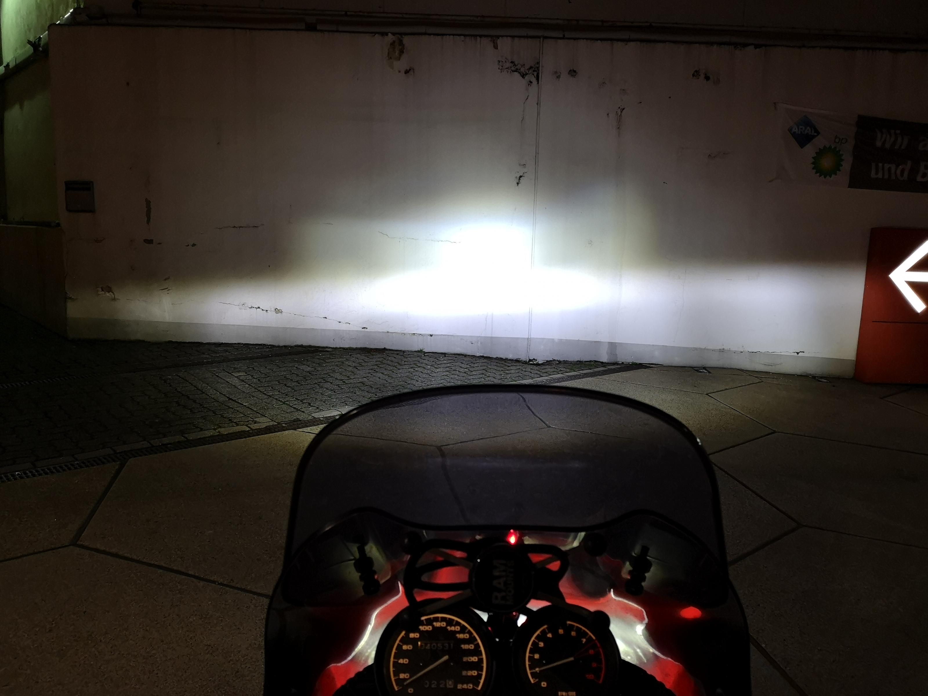

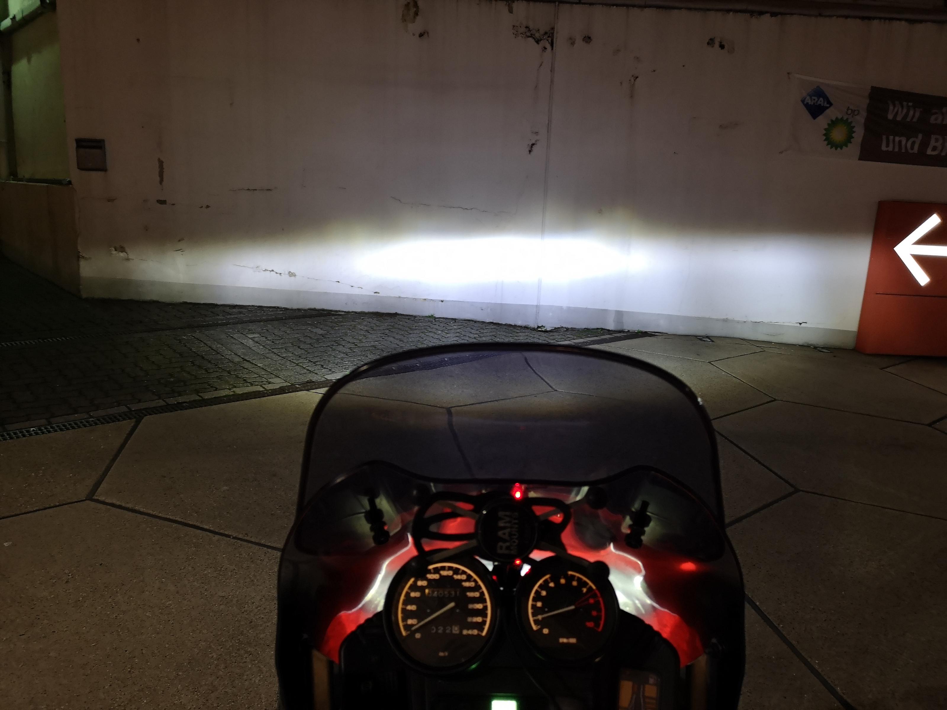

So, gerade mal eine Runde gedreht. Bin begeistert. Taghell, gute Randausleuchtung. Die Nebelscheinwerfer sind ziemlich unnütz geworden. Stehen insgesamt noch ein klein wenig zu tief, aber das lässt sich ja ändern. Hier, auf Wunsch von Ralf, mit Abstand ca 10m vor einer weißen Wand, einmal ohne und einmal mit Fernlicht.
Gruß,
Holger
Nur mal so zur Info: Bin heute anstandslos mit den Scheinwerfern durch den TÜV (Dekra) gekommen. Der Prüfer fragte, ob die Scheinwerfer neu seien was ich bejahte. Lichttest gemacht, alles top.
