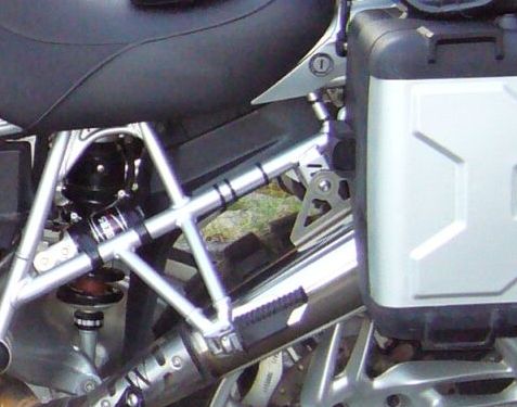

Ich konnte den OEM Federbein Spritzschutz an das Wilbers Huehnerbein adaptieren.
