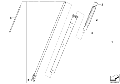

Ich habe noch etwas gefunden: Im Montagehinweis für den Gabelumbau von Wilbers steht, dass die Cartridgekolbenstange und die Kunststoffführung jeweils gekürzt (abgesägt) werden. OK. Ich benötige also für den "Rückbau" zwei neue Kolbenstangen mit Führung.
Im WebETK von BMW kann ich leider diese Teile nicht finden. Ich fand nur diese Grafik ohne Legende:
Ist Teil Nr. 6 die "Cartridgekolbenstange" und Nr. 3 die "Kunststoffführung"?
Weiss jemand, ob man diese Teile einzeln kaufen kann?
Danke im Voraus!

Zu deiner Teilefrage, nein, nur von Wilbers. Die Gabel hab ich eingeschickt und gekürzt mit Gutachten und Stoßdämpfer zurück bekommen.
War kein Problem.
