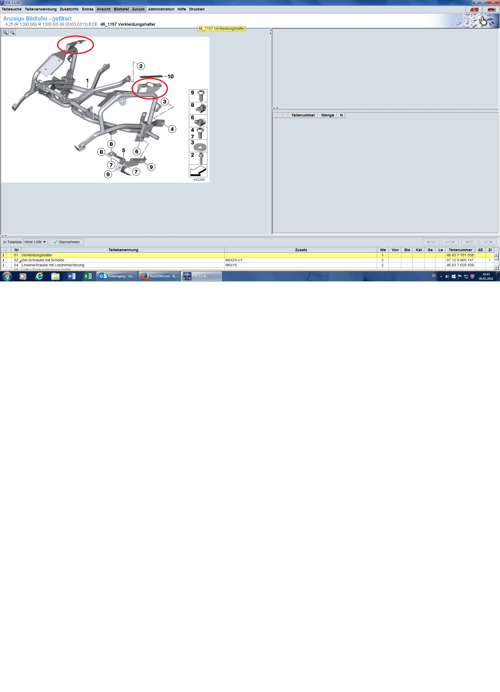

Bei der Adv sind glaube ich unter der Verkleidung da wo die seitlichen Windflaps befestigt werden noch zusätliche Haltewinkel angebracht. Sind diese Haltewinkel zwingend erforderlich oder kann ich sie auch an eine normale GS anbauen bei der diese Haltewinkel nicht vorhanden sind. Hält das die Verkleidung aus ohne das sie bricht. Eventuell ist hir jemand der das schon so gemacht hat.

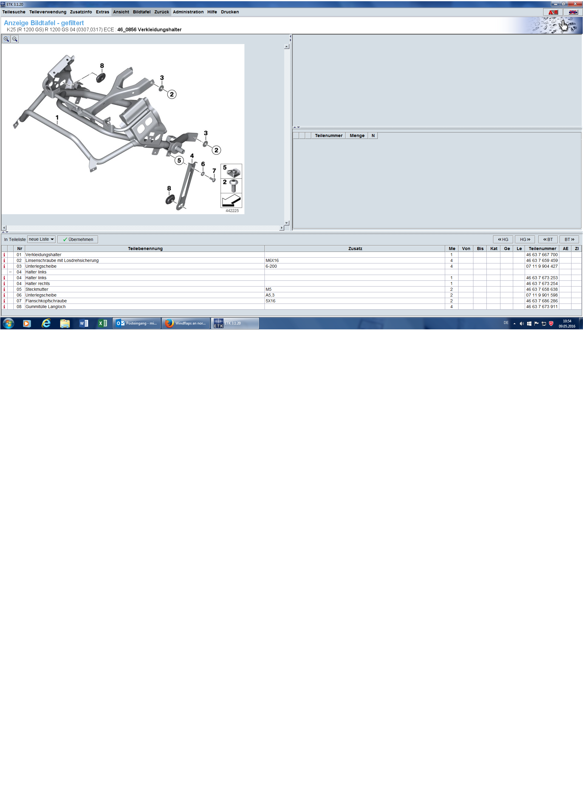

Genau darum geht es diese Befestigungswinkel (siehe Roter Kreis) habe ich bei meiner GS Baujahr `06 eben nicht.
Bei mir schaut der Verkleidungshalter ganz anders aus und hat diese vorgesehenen Befestigungen nicht.
Ich wollte wissen ob ich diese Windflaps auch ohne diese Winkel einfach auf die Verkleidung schrauben kann ohne das die mir durch den Winddruch bricht.

sorry die Bilder sind Vertauscht kann es leider nicht mehr ändern
Erstes Bild gehöhrt an die Position vom zweiten Bild und umgekehrt.
