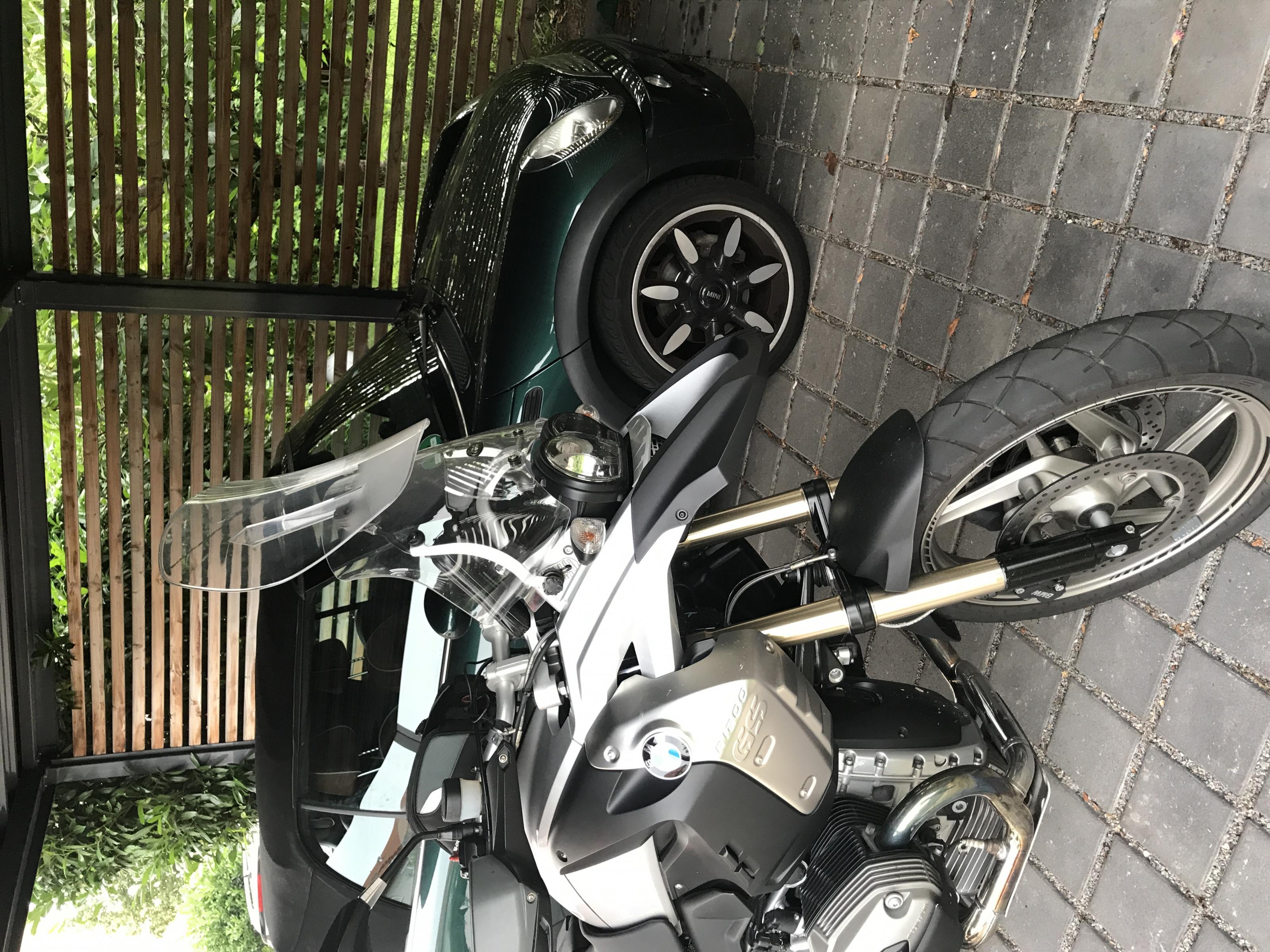

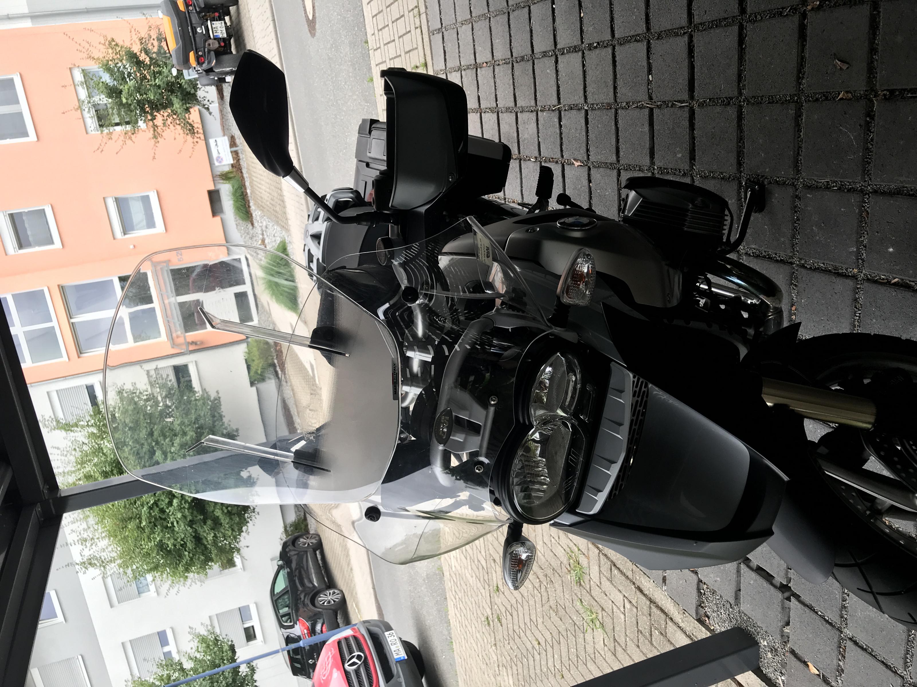

Heute nochmal weiter rumprobiert.
Vorher: Windbrausen
Jetzt: Ventilklackern, Getriebe pfeifen, Gänge knallen - Top bis ca. 100 km/h, dann geht das Ruckeln am Helm los
Bilder Morgen!
Michael
arzmich
arzmich
Joined
Jun 3, 2018
Messages
126
Location
Mannheim
R1250GS
Bilder
..bin irgendwie zu blöd die Bilder hier gescheit einzubetten. Und Saulangsam ist's auch...
So sieht das also in etwa aus. Scheibe ist auf den Bildern maximal ausgefahren.
