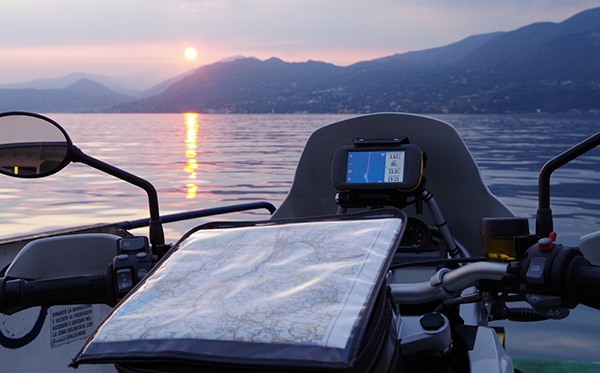

das Thema Windschild wurde ja schon häufiger hier diskutiert, aber nach meinen Recherchen immer in Richtung "höher", "größer", also mehr Windschutz.
Mir ist das Standard Windschild meiner Adventure (TÜ) schon seit Jahren im Sommer oder bei Ausflügen abseits des Asphalts zu hoch. Nach einer schmerzhaften Erfahrung im Kaukasus will ich da jetzt ran. Ich hätte gerne ein Windschild, dass gerade so über die obere Strebe reicht, an der ich mein Navi befestigt habe. Die soll also nicht demontiert werden. Daher kommt das Wunderlich Flow-Jet, so wie ich es sehe, leider nicht in Frage. Großartige Verstellmöglichkeiten brauche ich nicht. Gibt es da was entsprechendes am Markt?

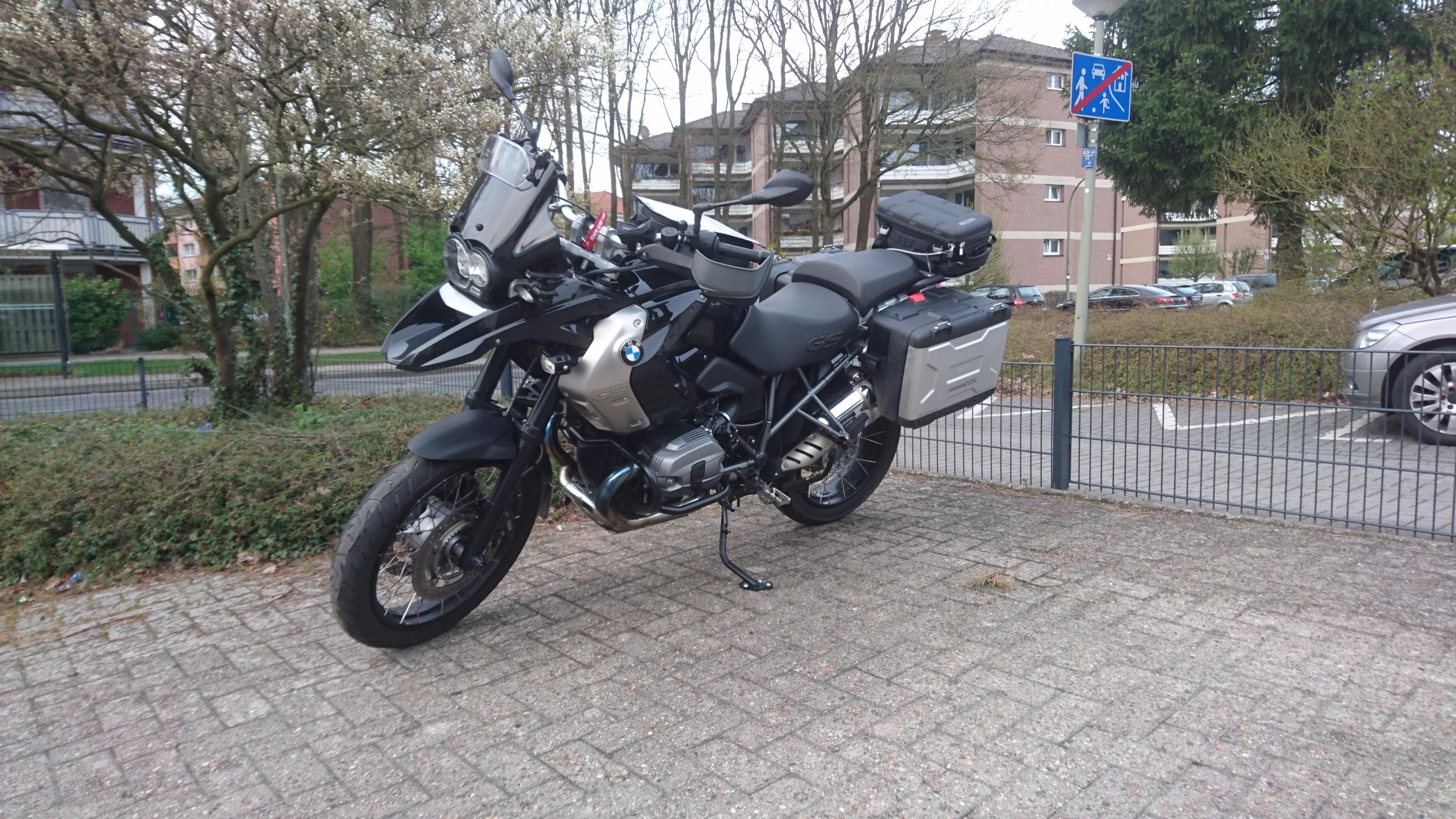

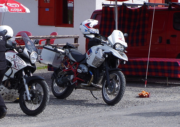

An meiner Ralley habe ich damals das Windschild einfach mit Panzertape geschützt und mit der Stichsäge bearbeitet, entgratet und dann wurde das lackiert. Mir geht es bei der GSA auch so, im Sommer wünsche ich mir mehr Luft. Jetzt im Herbst ist es anders. Ich möchte nur nicht immer die Scheibe wechseln, also bleibt die Originale dran.
Der Tip mir wrs.it ist gut, da gibt es auch unterschiedliche Höhen. An der Sertao hab ich eine von WRS dran, Qualität ist sehr gut.

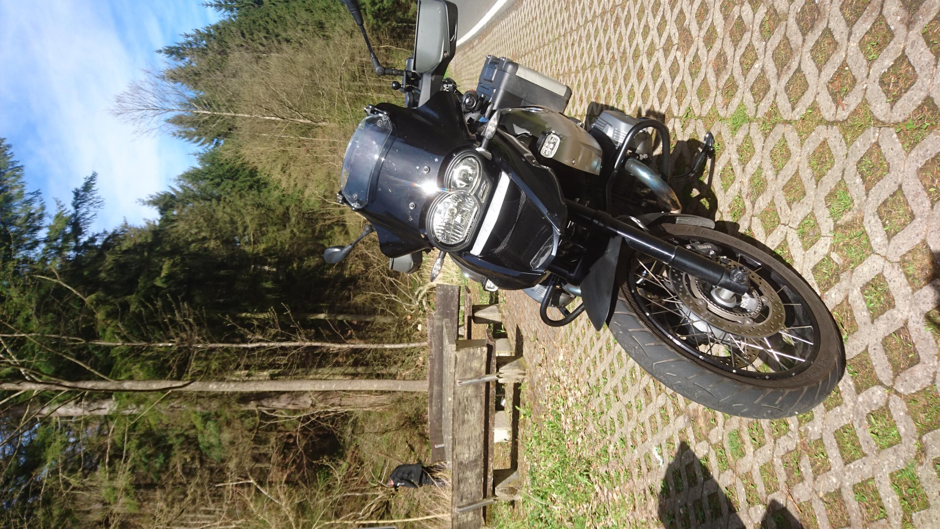

saubere Arbeit:daumen-hoch:. Genau so würde ich mir das vorstellen. Vielleicht suche ich mal nach einer gebrauchten Scheibe und versuche mich dran. Hast Du von innen lackiert?
Hallo Carsten, ja ich habe die Scheibe dann von innen und außen komplett in dem Alpinweiss lackieren lassen. Das sah damals richtig gut aus, bis zu dem Zeitpunkt wo ich das Mopped "abgelegt" habe. Vom Winddruck auf dem Helm und der Belüftung her gesehen, war das damals besser als in der Originalhöhe. Heute habe ich eine ADV, also schon höhere Scheibe. Dort zu kürzen hab ich noch nicht probiert, sollte aber auch funktionieren. Einfach eine Scheibe auf dem Gebrauchtsektor kaufen und testen.
