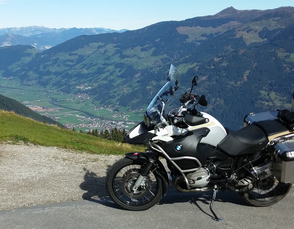

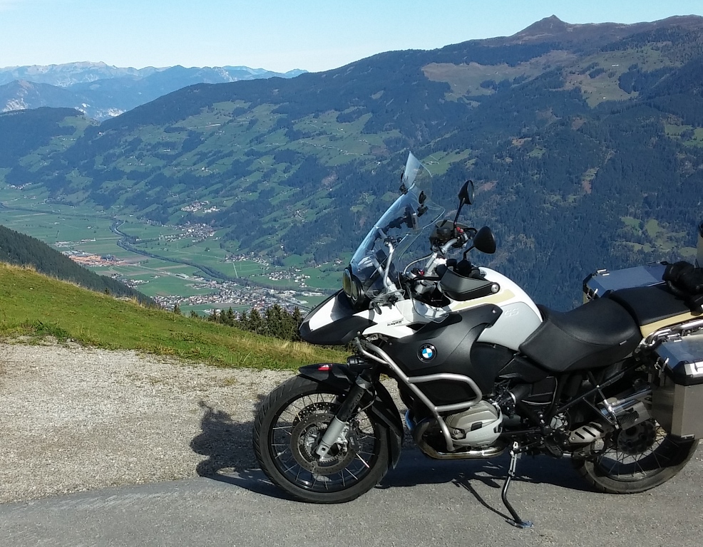

Ich (1,94m) habe auf die original GSA-Scheibe einen MRA X-Screen-Tour Aufsatz drauf geschraubt (gibt es u.a. bei Louis) und bin seit vielen Tausend Kilometern glücklich. Der Aufsatz hat ABE.
Könnte rein theoretisch mit Jethelm und ohne Visier fahren. Wenn man mehr Luft möchte (Sommer) kann der Aufsatz heruntgergeklappt werden.0003.jpg (Zillertaler Höhenstraße)
