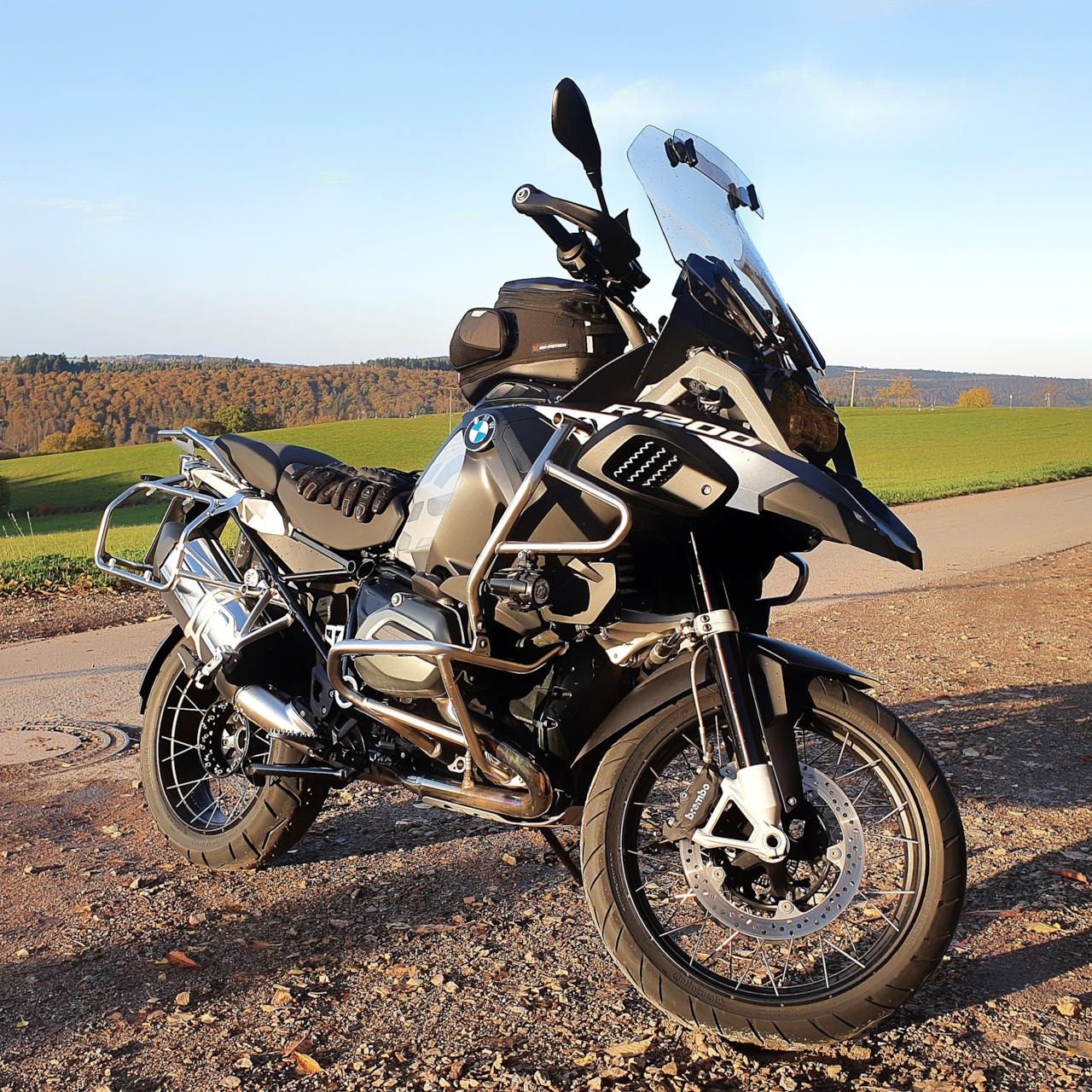

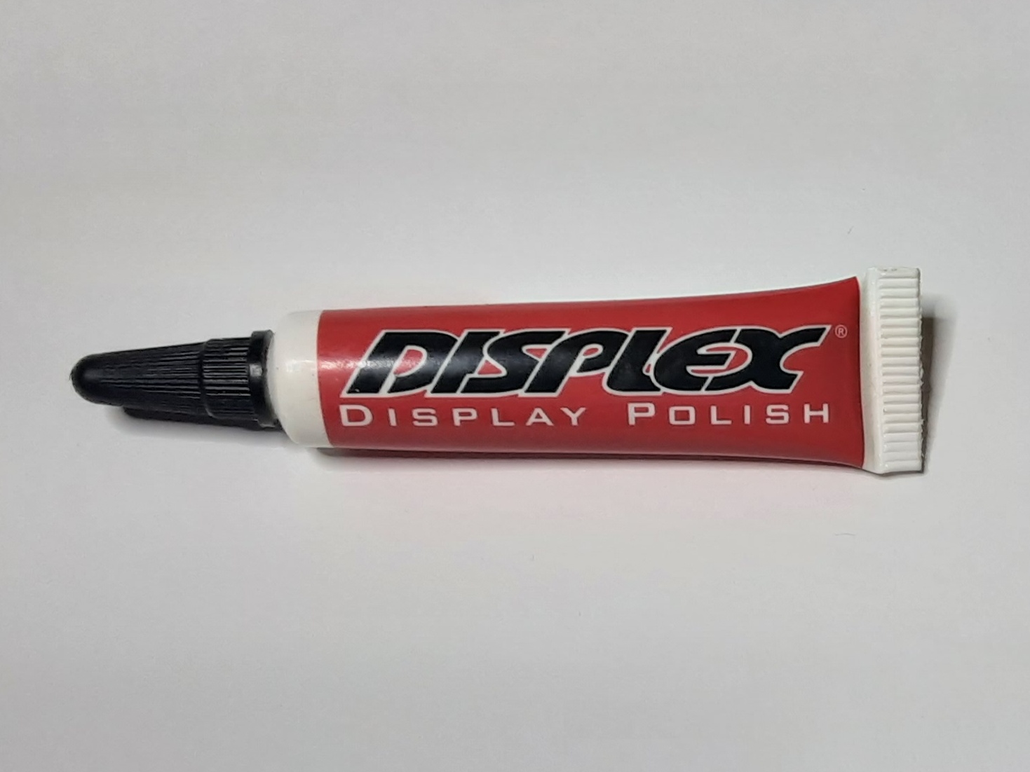

Habe das Original-Windschild meiner ADV gegen ein höheres, rauchgraues von PUIG mit Spoiler ausgetauscht, bin einfach zu gross für das "kleine". Die Verwirbelungen waren mir einfach heftig 🤕.
Das Original-Windschild hatte nur wenige, leichte Kratzer und eine Fahrleistung von ca. 20.000 km, keine Sahara oder durchs Gebüsch.
Vor dem Einlagern wurde es mit "Displex Display Polish" (googeln) auf Vordermann gebracht, ist nun wieder wie neu.
Klar, vorher noch mit Spüli gereinigt, mit Wasser abgespült und dann ein halbes Stündchen mit Zewa kreisend poliert. Da brech ich mir keinen Zacken aus der Krone und freu mich übers Ergebnis. Kommt bei mir seit langem zum Einsatz, klare Empfehlung - auch für andere Kunstoffoberflächen, die Kratzer haben.
Grüße Jo
