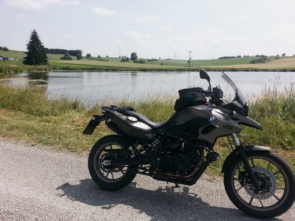

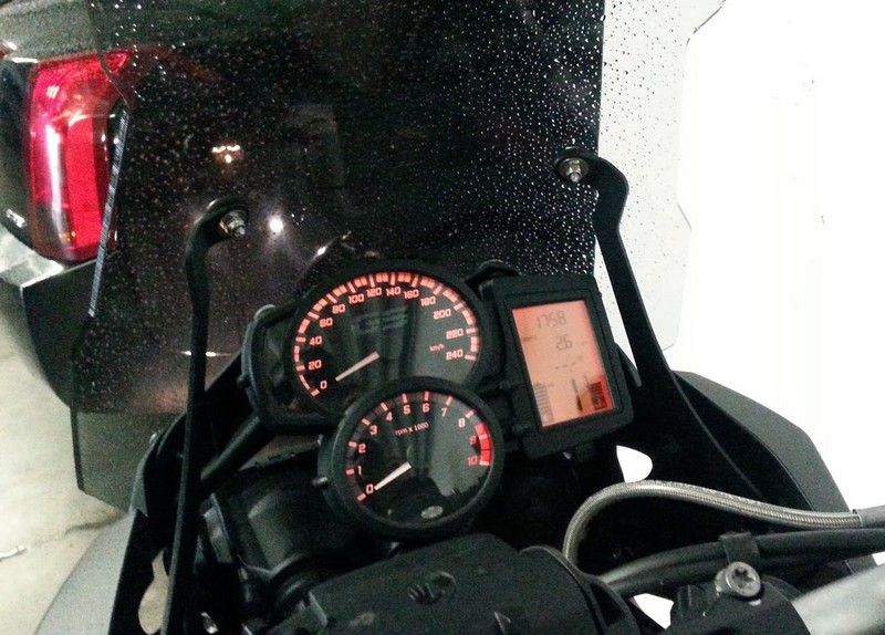

Meine Lösung ist momentan das Powerbronzeschild für die 700er in Verbindung mit den GIVI Haltestreben... Sieht imho super aus und ist tatsächlich echt gut... Um es leise zu haben brüchte ich nur 3cm mehr... Aber bis 120 gehts auch aufrecht einigermaßen leise:)
Bild mach ich heut Abend mal eines

Hallo @Wasty,
wäre schön, wenn das versprochene Bildchen käme, insbesondere von den Givi Haltern :help:

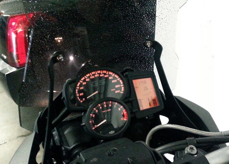

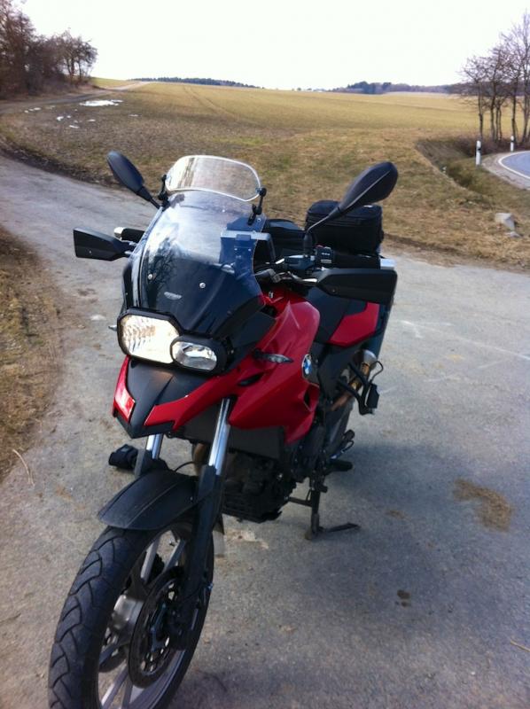

..Sorry... Hier die Bilder:
Wenn ich nicht zu doof wäre die Bilder direkt vom Handy aus ins Forum zu laden, würde es echt schneller gehn:)
BT-Pepe
Vielen Dank, @Wasty
Scheibe schaut klasse aus, die Halter na ja...

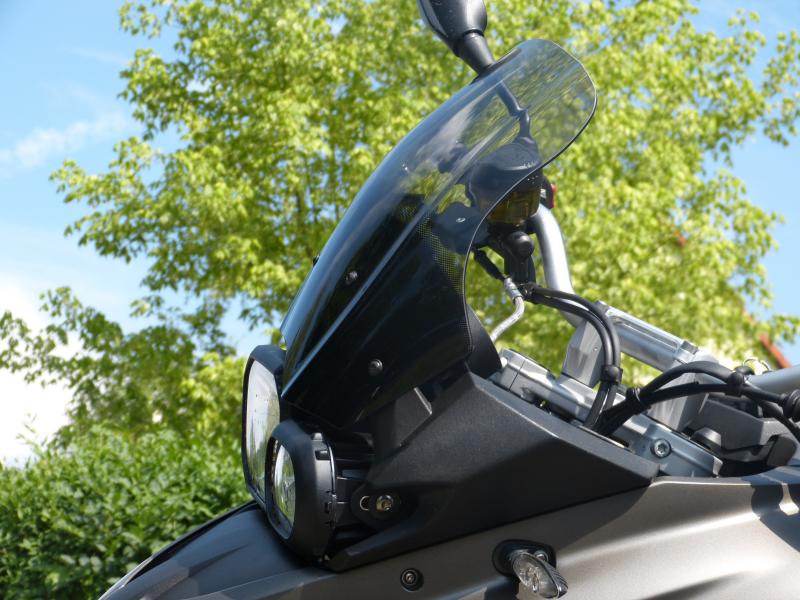

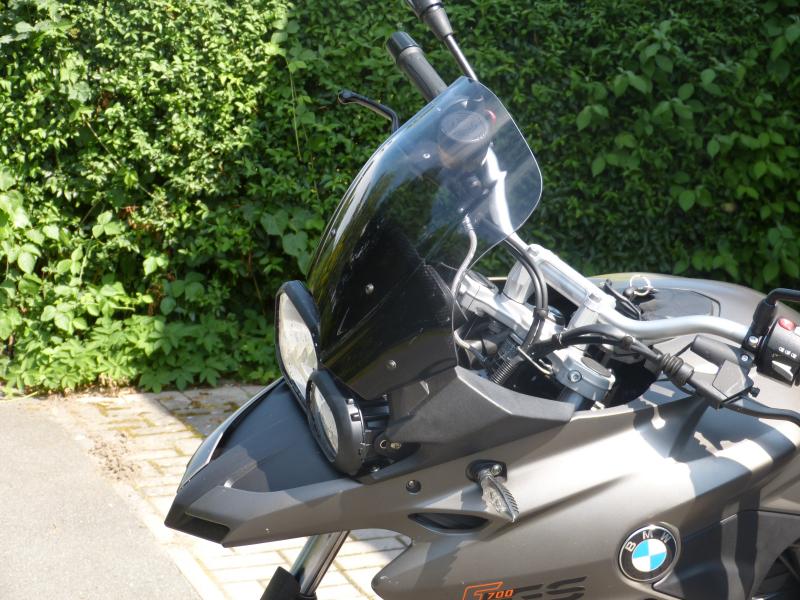

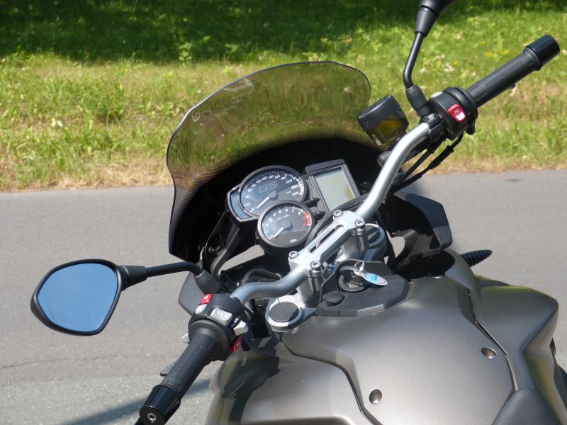

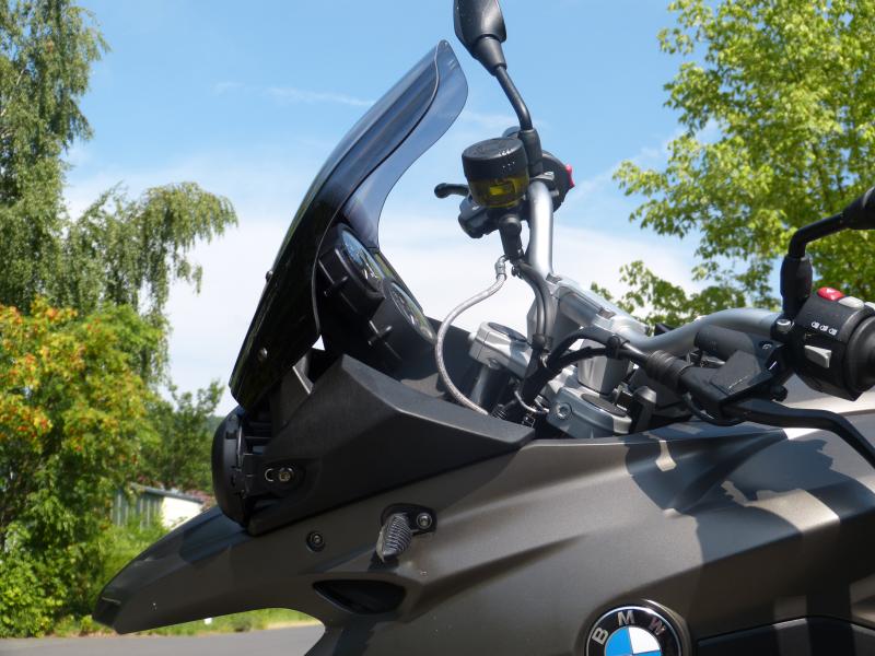

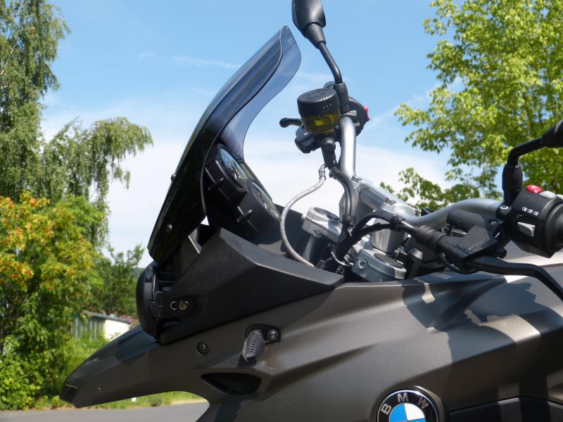

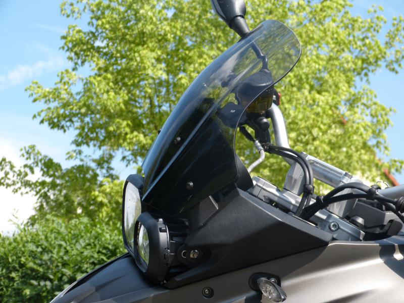

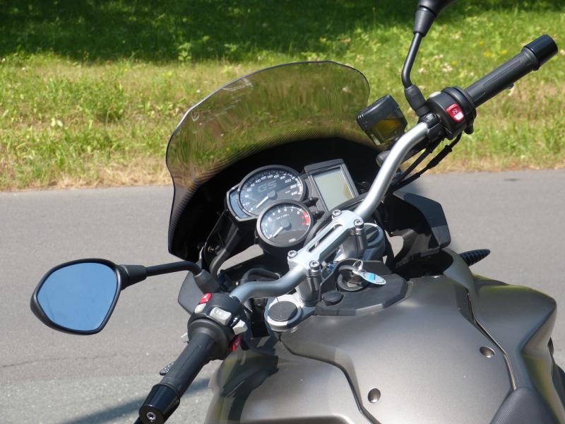

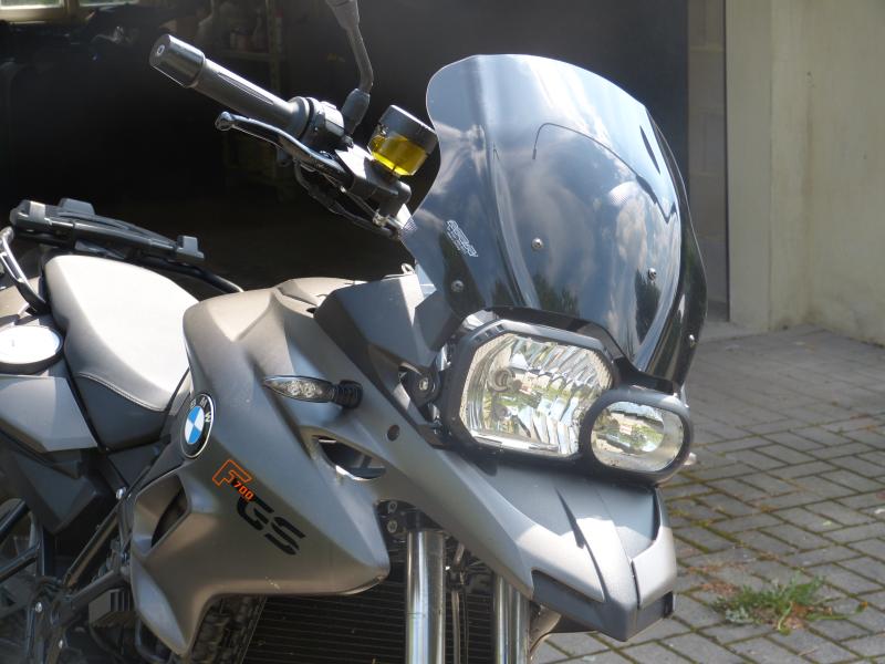

Hallo zusammen,
beiliegend die MRA Tourenscheibe T in rauchgrau. Ich wollte auch die beiden Plastikbacken der Verkleidung nicht demontieren.
Montage in den 4 Originalverschraubungen ist etwas fummelig wegen zusätzlicher 5mm und 10 mm starker Distanzgummi. Die Scheibe ist dadurch nicht mehr ganz so steif wie das kleine Serienschild. Optisch bin ich sehr zufrieden, die Instrumente sind nun meist blendfrei abzulesen und das Navi liegt auch nicht mehr voll im Wind.

Nachtrag zur MRA Tourenscheibe T
Das Schild strömt bei mir - 1,80 cm - ziemlich genau den Helm an, entlastet also den Oberkörper deutlich vom Winddruck. Es ist sehr leise, ich trage den BMW Sporthelm, der ist normalerweise nur mit eingesteckten Kinnschutz so ruhig. Für mich momentan die ideale Scheibe.
Etwas beklagt hat sich meine Sozia, wenn sie seitlich an mir vorbeischaut, hat sie Verwirbelungen am Helm, das spürt sie beim kleinen Serienschild nicht.
