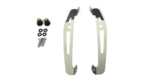

Die 700er hat 4 Aufnahmepunkte für die Scheibe, allle diese sind am "Geweih". Seitlich sind ja diese Abdeckkappen.
Siehe hier:
http://www.bmw-motorrad.de/_common/...f700gs/accessories/f700gs-headlight-guard.jpg
Die 800er hat noch zwei zusätzliche Befestigungsnasen an der Seite, die Scheibe übernimmt hier (durch die seitliche Biegung der Scheibe) die Funktion der Abdeckkappen:
http://www.bmw-motorrad.de/_common/...gs/accessories/f700gs-windscreen-versions.jpg
(Das Bild zeigt entgegen der Bezeichnung eine 800er)
Wenn man jetzt eine 700er spezifische Scheibe an die 800er nimmt, fehlen dieser die seitlichen Befestigungspunkte und die Scheibe wird "lömmelig" und die beiden zusätzlichen Nasen der 800er stehen frei und unbenutz in der Gegend rum.
Es gibt für die 700er von BMW einen Adapter um 800er Scheiben befestigen zu können:
http://www.motorradzubehoer-hornig....childhalter-f700gs.jpg.1&Breite=475&Hoehe=262
Ich habe bishher noch keinen "andersherum" Adapter gesehen, mit dem 700er Scheiben auch sinnvoll an die 800er schrauben könnte.

Das Geweih ist von der 650er Twin bis zur 800 Adventure das gleiche. Nur hat die 700er anstatt der seitlichen Befestigungsnasen hier die Abdeckkappen. Die 800er ADV hat nochmals andere seitliche Befestigungspunkte.
Hier mal ne kleine Kompabilitätsliste:
650er (Twin) = Alle Scheiben für 650er und 800er
800er = Alle Scheiben für 650er und 800er
700er = Alle Scheiben für 650er und 800er (NUR MIT ADAPTER * BEI DER TOURENSCHEIBE MUSS DER HALTEBÜGEL DER 13er VERSION VERWENDET WERDEN) sowie alle 700er spezifischen Scheiben.
800er ADV = Keine Erfahrungen
JEDOCH: Ein findiger Bastler wird mit etwas Geschick, etwas Plexiglas, einem Bohrer und einer Heißluftpistole in der Lage sein die seitlichen Befestigungspunkte der 650/800er mit einer Abdeckung zu versehen und sich die 700er Scheiben an der 800er nutzbar machen können (Wichtig: Plexiglas immer ganz langsam und ohne Druck bohren, sonst entstehen rund um das Bohrloch fiese Risse)

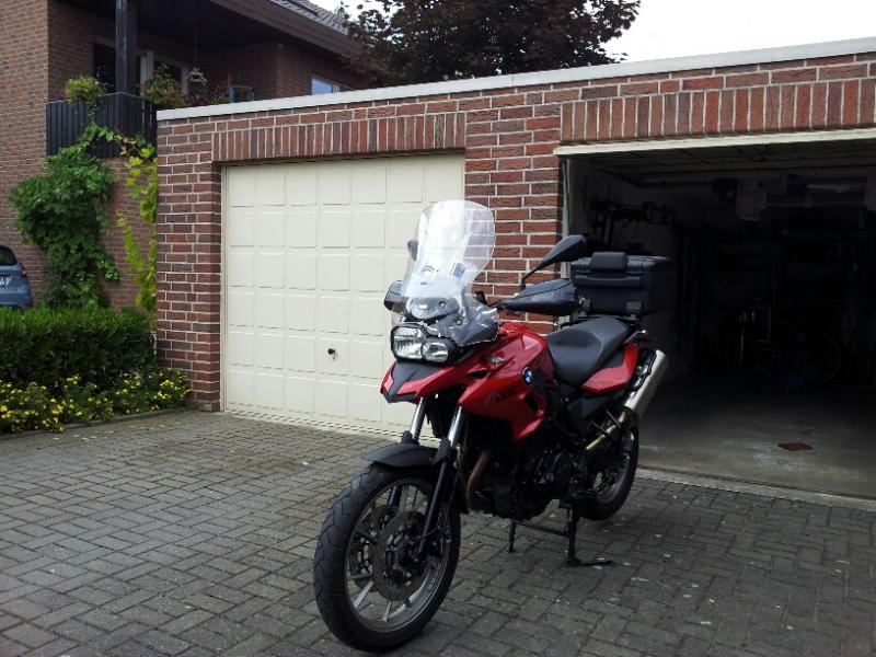

Hallo zusammen,
ich habe seit 1 Woche die Givi Air Flow Scheibe dran. Bestellt direkt in Italien und ca. 60 € gegenüber einem Kauf in D gespart.
Meine ersten Eindrücke sind mehr als positiv. Ich hab zwar keine Vergleiche zu anderen Scheiben, aber der Windruck ist (fast) weg und die Windgeräusche am Helm sind ähnlich wie bei der kleinen Scheibe, zwar vorhanden, aber alles im Limit. Ich fahre allerdings auch fast nur Landstraße. Im Moment probiere ich noch aus, mit welcher Einstellung ich am besten zurecht komme.
Über das Aussehen kann man sicherlich streiten, ich finde jedoch, dass die Scheibe zur 700er ganz gut passt. Irgendwie wirkt sie dadurch größer.
Anbau war total unkompliziert, hat ca. 20 Minuten gedauert.
Heiner

Gibt es von der Givi Fotos? ;-)
Hei-wa
Hei-wa
25.03.2013
27
Lüdinghausen
F700GS
Hallo LieberOnkel

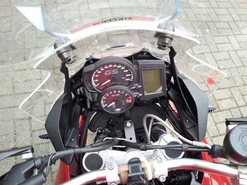

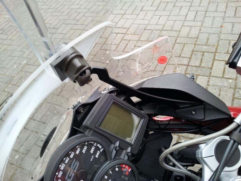

Hier mal ein Foto von der Givi Scheibe. Falls noch mehr gewünscht werden, bitte melden.
Befestigt die die Scheibe übrigens von vorne über die 4 Original Befestigungspunkte und von innen noch zusätzlich über zwei Halterungen/Träger. Macht alles in allem einen stabilen Eindruck. Und ich finde es super, dass man die Scheibe individuell an seine
eigene Größe (bei mir 1,83m) anpassen kann. Oder man entfernt sogar die obere Scheibe und hat nur noch eine Kleine.

Danke fürs Bild. :)
Kannst Du bei Gelegenheit noch eines machen, wo man die hinteren Befestigungen erkennen kann?

@Hei-Wa,
taeuschen mich meine Augen oder ist die Scheibe 2 teilig und damit evtl verstellbar? Ich habe auf der Givi Seite nur eine 5107DT fuer die 700er gefunden - hast Du die? Gibt es bei Dir in der Naehe evtl auch eine Givi Vertretung wo man/frau die Scheibe ggf Probe fahren kann?
..bin fuer jede info dankbar; ich habe die Wunderlich Scheiben schon alle durch - leider ohne wirklich eine Entlastung am Helm zu spueren.

Hallo Lidsanel,
ja, die Givi Scheibe ist zweigeteilt und damit auch verstellbar. Einen Händler, der diese Scheibe hier in der Gegend verkauft, kenne ich auch nicht. Und in Deutschland ist die Scheibe auch ca. 60€ teurer als in Italien. Wenn du dir diese Scheibe auch kaufen willst, kann ich dir gerne den Link vom Händler zuschicken.
