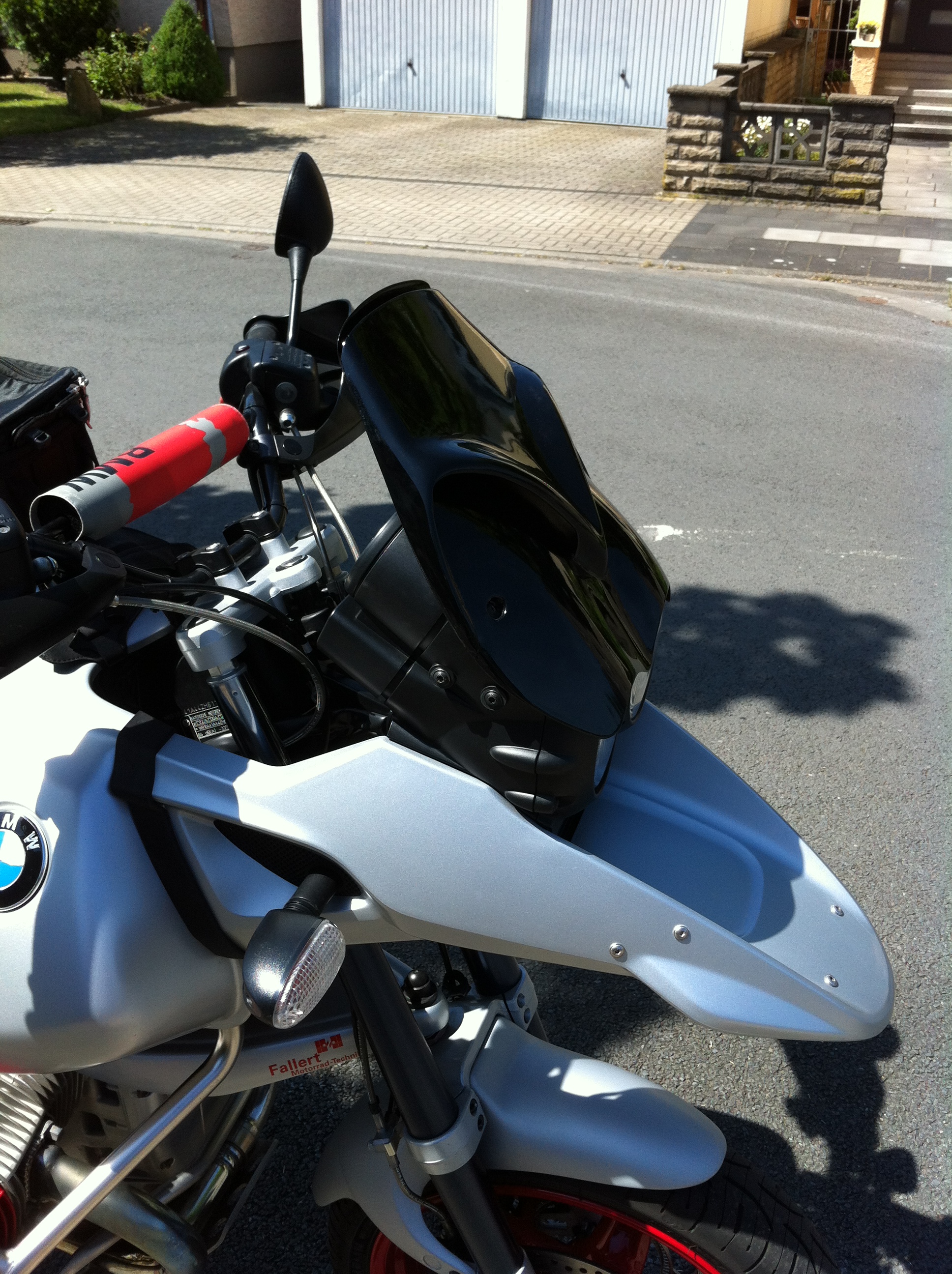

Zum Thema Windschild melde mich nochmals zu Wort, möchte hier aber nichts bewerben.
Ich hatte mit meinen 2 Metern auch die Probleme . Bei der normalen GS-Scheibe waren ab ca. 110 km/h die Wirbel am Helm sehr stark. Bei der ADV Scheibe ging es ab ca. 120km/h so halbwegs, darunter waren die Wirbel extrem, da ich einfach zu groß war.
Die Z-TECH habe ich in der Verstellung der GS-Halterung recht aufrecht gestellt. Keine Wirbel mehr, entspanntes Fahren selbst bis 180km/h auf der Autobahn. Besser geht's in meinen Augen nicht.
Ich würde nichts anderes mehr nehmen.
