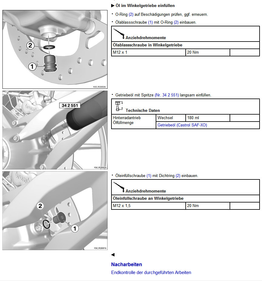

Da braucht man kein Hinterrad abbauen.
Den Schutz über dem Hinterrad abbauen.
Die Öleinfüffschraube ausdrehen.
Unten am Winkelgetriebe die Ölablasschraube rausdrehen.
Vorher ein Gefäß unterstellen.
Ablassschraube am Magneten reinigen und auf Späne achten.
Schwarzer Abrieb ist normal.
Ablassschraube wieder eindrehen.
180 ml Öl einfüllen. Ich habe Castrol syntrax longlife 75W - 90 genommen.
Zum einfüllen habe ich eine Spritze mit Schlauch benutzt.
Das ist genauer von der Menge, weil kein Restöl zurück bleibt.
Beide Schrauben mit 20 NM anziehen. Fertig

Super beschrieben. So mache ich es 😉
Gut dass ich euch habe 🙏
Wenn man stumpf nach Anleitung geht macht man sich unnötig Arbeit 😢

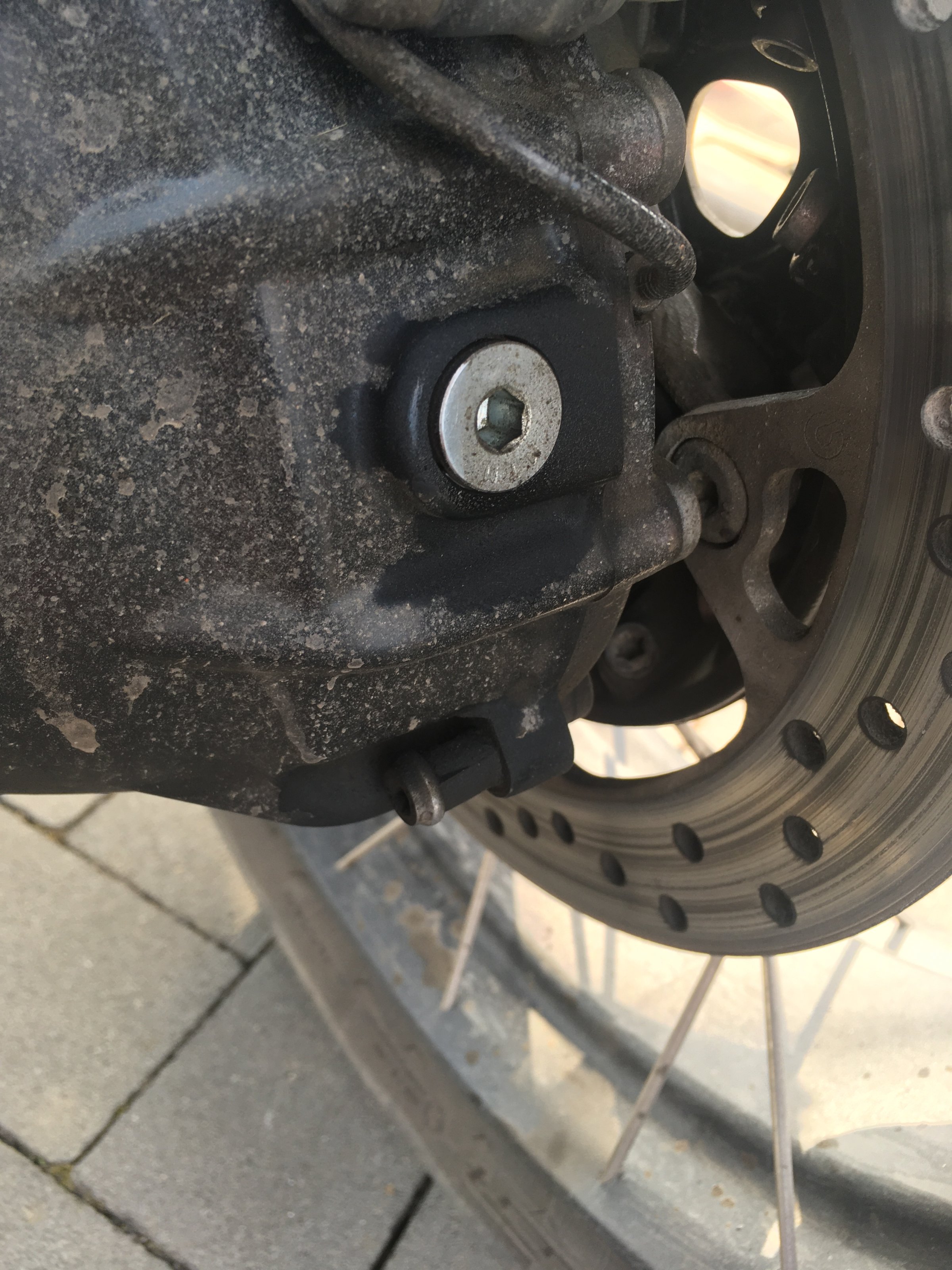

Tip am Rande: Für die Ablaßschraube brauchst du einen Torx T45. Die Schraube sitzt schon mal richtig fest, also nicht wundern. Den Gummidichtring verwende ich wieder, wenn dieser noch in Ordnung ist.

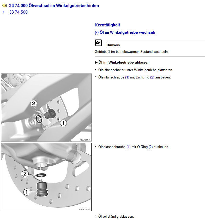

Habe jetzt in 3 Quellen geschaut (Bucheli, MO und BMW Werkstatt-CD). Da steht nix von Rad ausbauen. Sicher, dass Du eines für die LC erwischt hast?
Egal, es geht ja auch bei ausgebautem Hinterrad :p
Viel wichtiger ist aber mMn der Hinweis den Öl-Wechsel im betriebswarmen Zustand (also kurz nach einer Fahrt) durchzuführen. Der feine, metallische Abrieb im Öl setzt sich doch stark ab, wenn man zu lange wartet. Und dann bekommt man den nicht sauber raus...

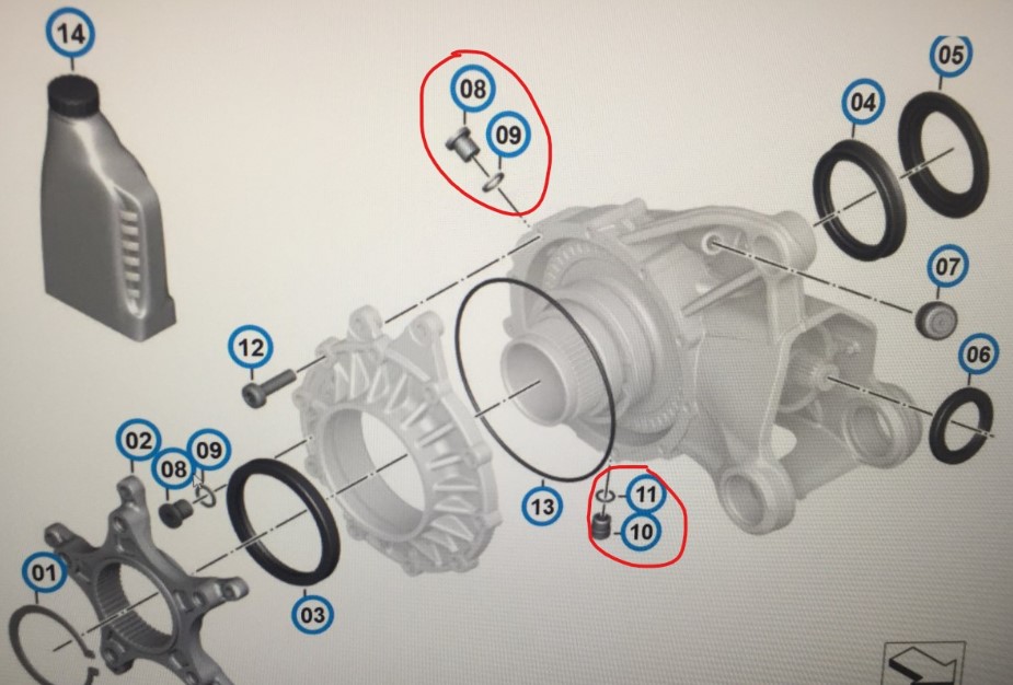

So sieht es bei mr aus....

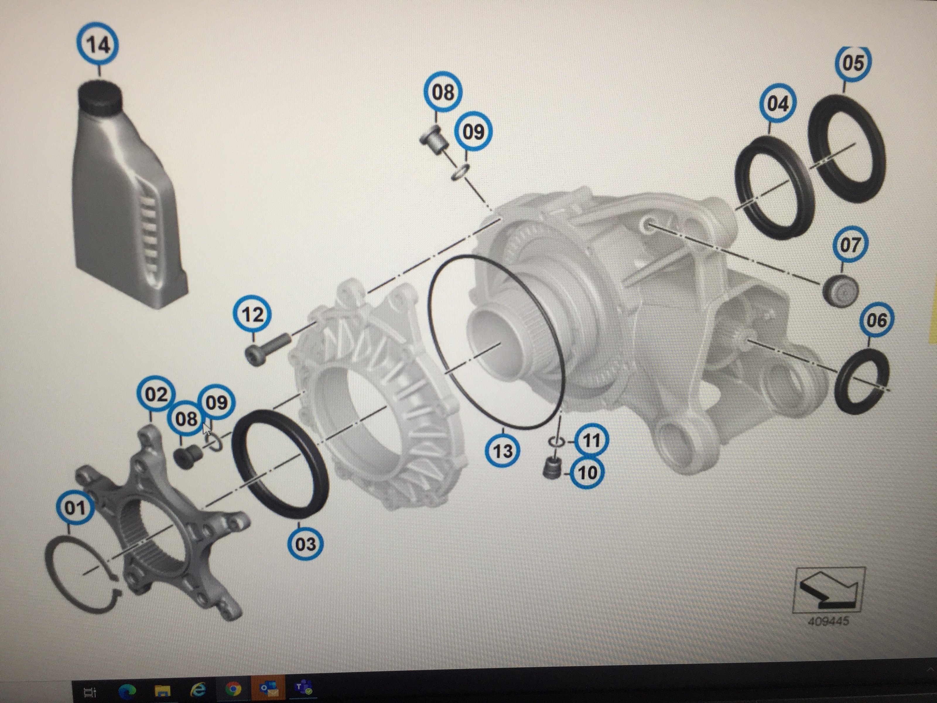

Okay gemäß eurer Beschreibung ist es tatsächlich anders. Ich gehe nicht von einer Lufti aus sondern von einer 1200 LC K50. Hab mir das gestern auch an dem Getriebe angeschaut und da ist die einfüllschraube an der Seite wo die bremsscheibe läuft. Bin jetzt völlig verwirrt 🤷🏼‍♂️ 😫

Reden wir von der gleichen Schraube ?
Links unten die 08 ?
