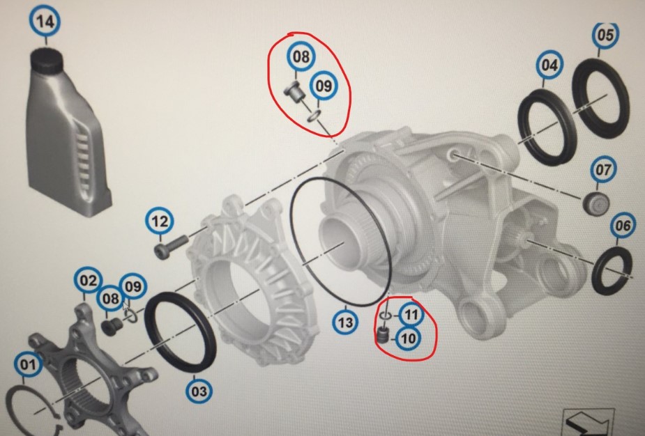

Diskutiere Winkelgetriebe Öl wechseln im R 1200 GS LC und R 1200 GS Adventure LC Forum im Bereich Motorrad Modelle; Ahhh jetzt kommt Licht 💡 ins dunkle 🤣 Welche Funktion hat die andere Schraube mit der Nr. 08?
Da heute der 1.April ist, sage ich jetzt mal, dass es sich dabei um eine Ersatzablassschraube handelt. Für den Fall, dass man die Hauptablassschraube vernudelt hat...
Nein, kein Ahnung... :p

Okay gemäß eurer Beschreibung ist es tatsächlich anders. Ich gehe nicht von einer Lufti aus sondern von einer 1200 LC K50. Hab mir das gestern auch an dem Getriebe angeschaut und da ist die einfüllschraube an der Seite wo die bremsscheibe läuft. Bin jetzt völlig verwirrt 🤷🏼‍♂️ 😫
die Einfüllschraube ist bei der K50 wie im Bild von „Pinky“ dargestellt, zu finden zwischen den Halterungen des Spitzschutzes (Eislöffel).
Auf der linken Seite des HAG von hinten erreichbar

Beim Lc Bj. ab 2017 müsste Torx und Inbus sein.
Torx 25Nm Inbus 20Nm.
zumindestens in Erinnerung. Gehört sich nachgeschaut.
