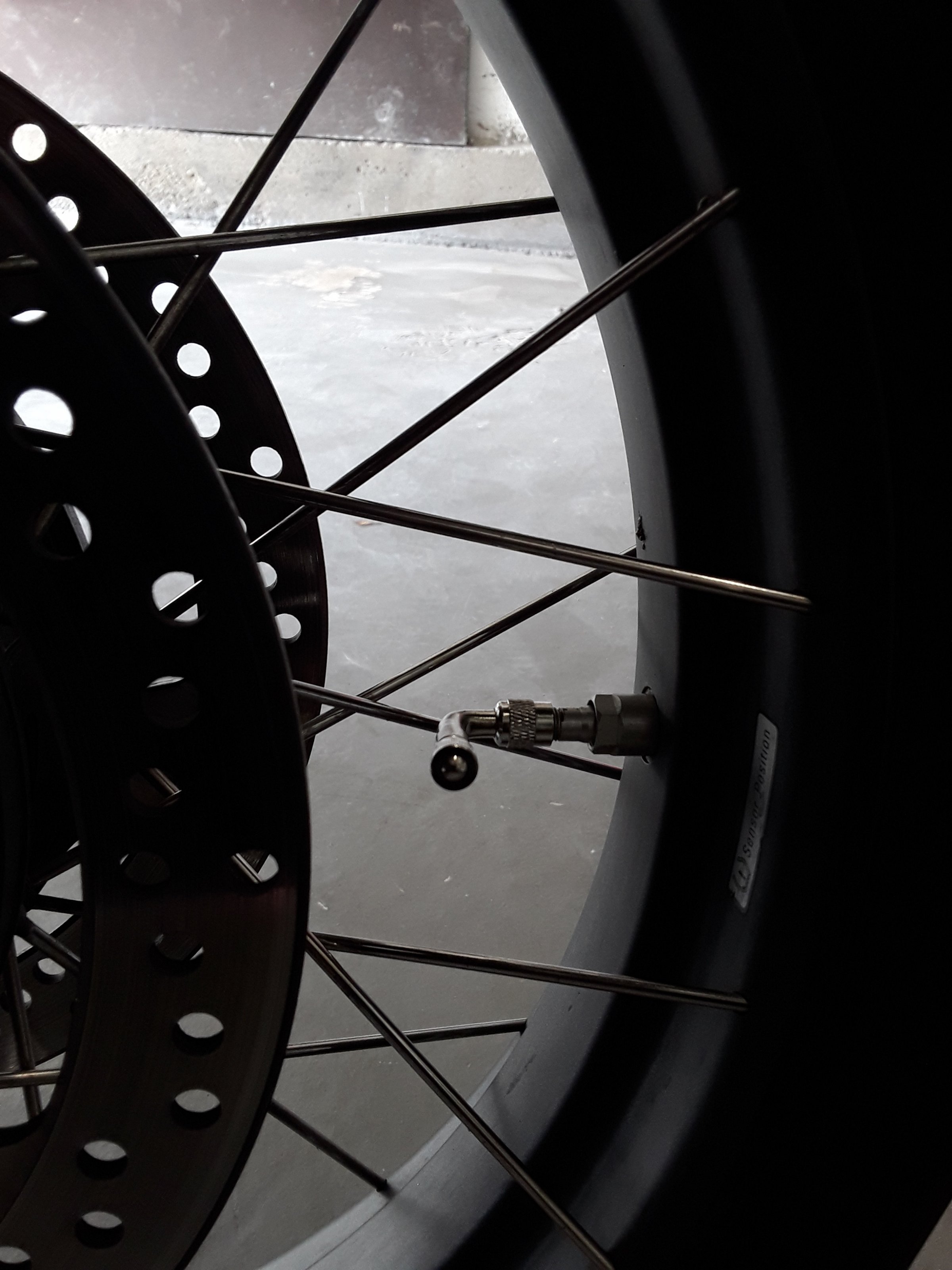

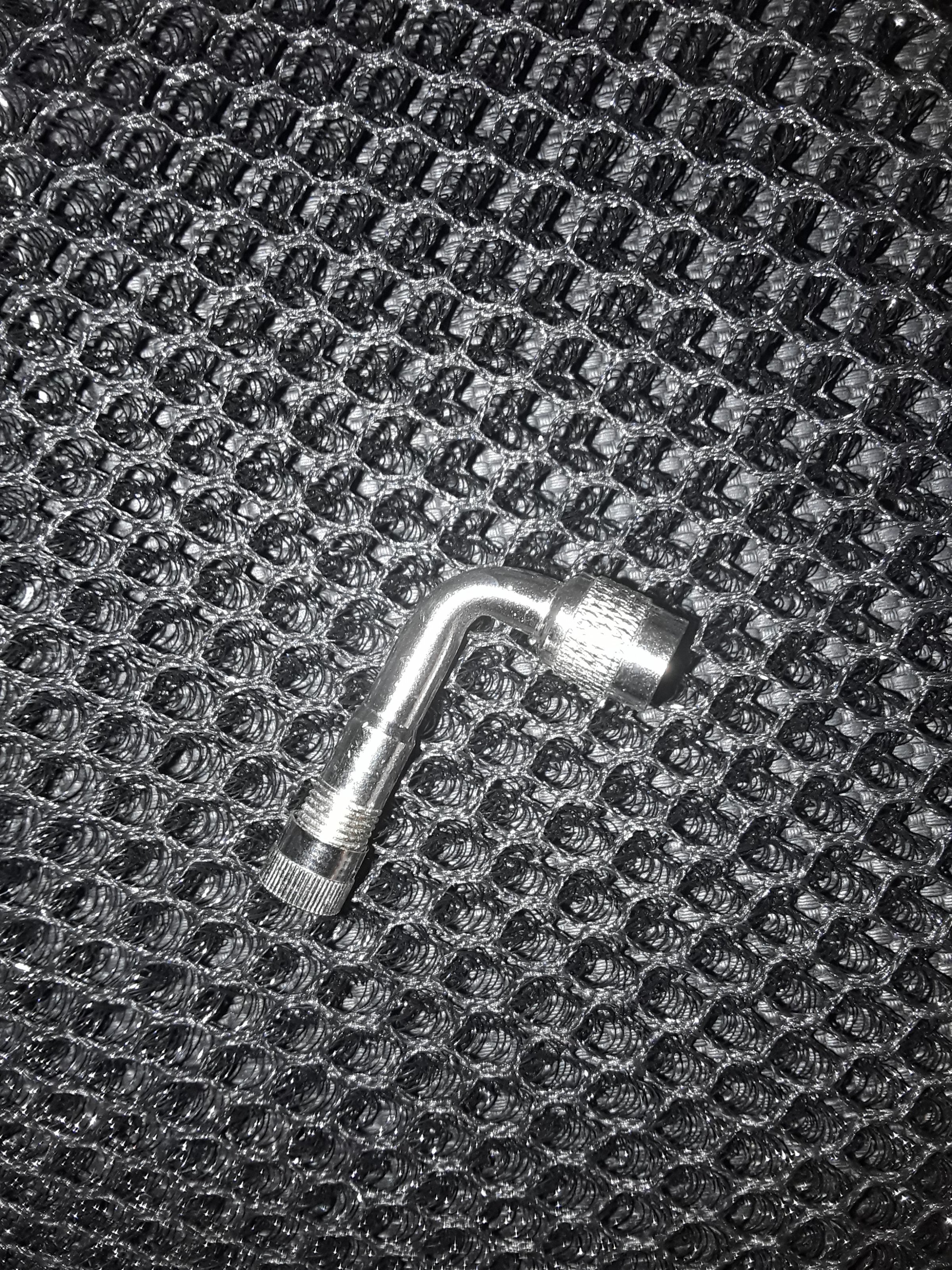

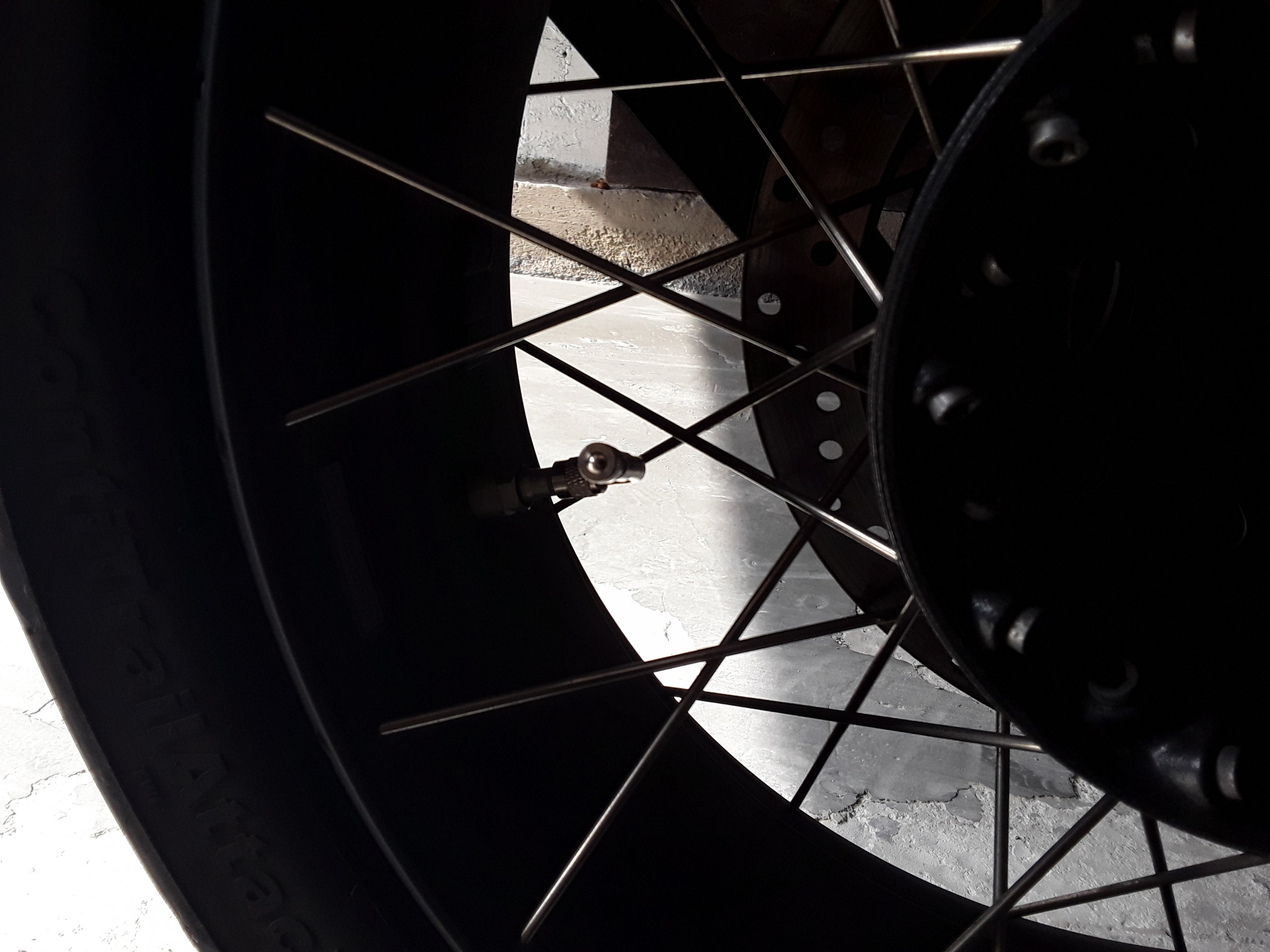

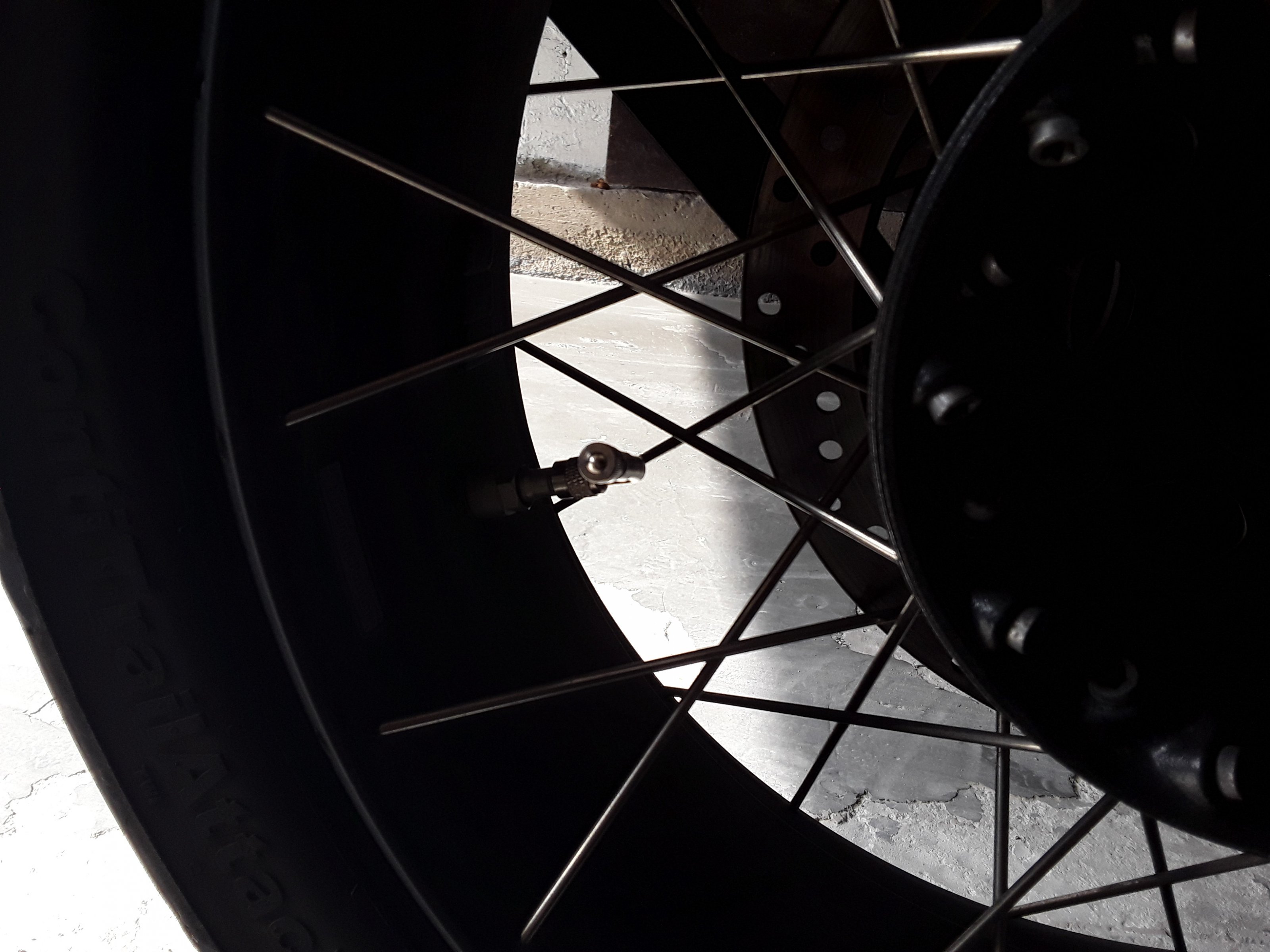

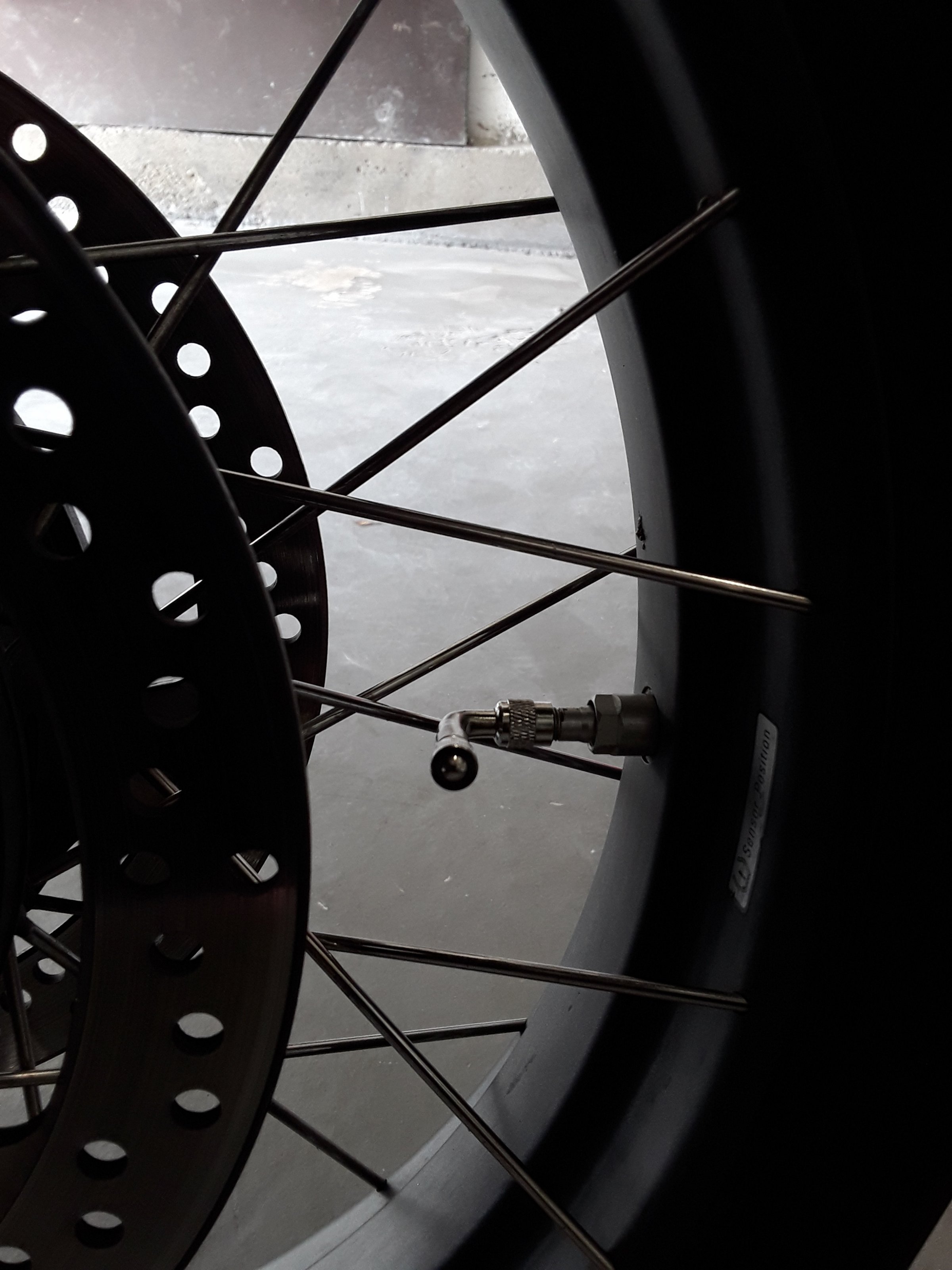

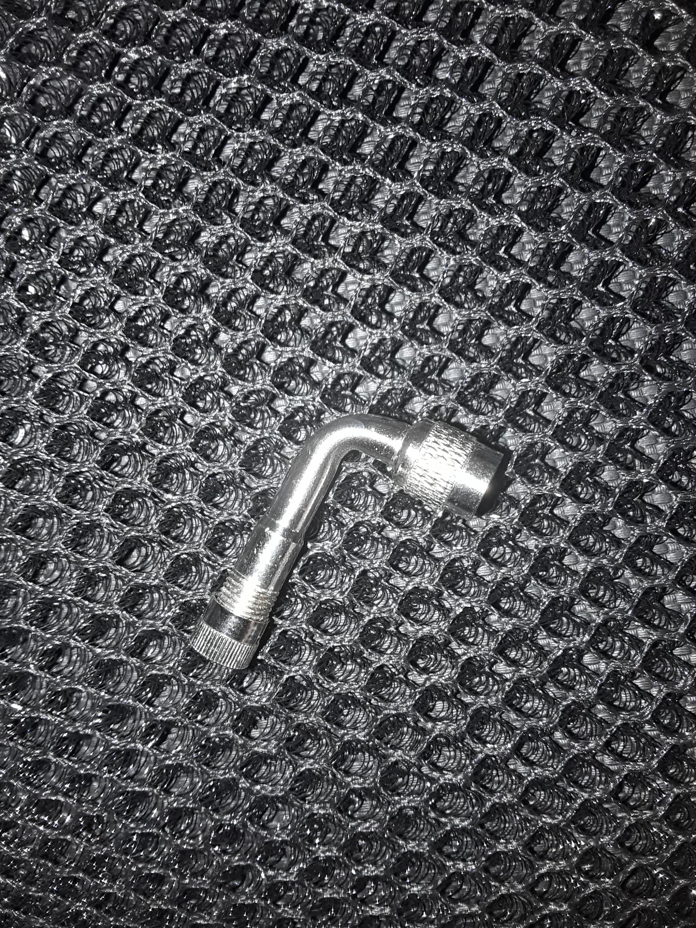

Doch passt vorne und hinten habe immer nur ADV gefahren.
Passt super kann gleich auch gerne noch ein Foto machen.
heizer1200
heizer1200
14.03.2016
872
Wuppertal
R1200GS LC Adventure 2017 R-1250-GS TB ADV 2024
Hier die Fotos
Es ist nichts fummelig und auch reichlich Platz vorhanden.
Immer von der rechten Seite montiert
VG Frank
