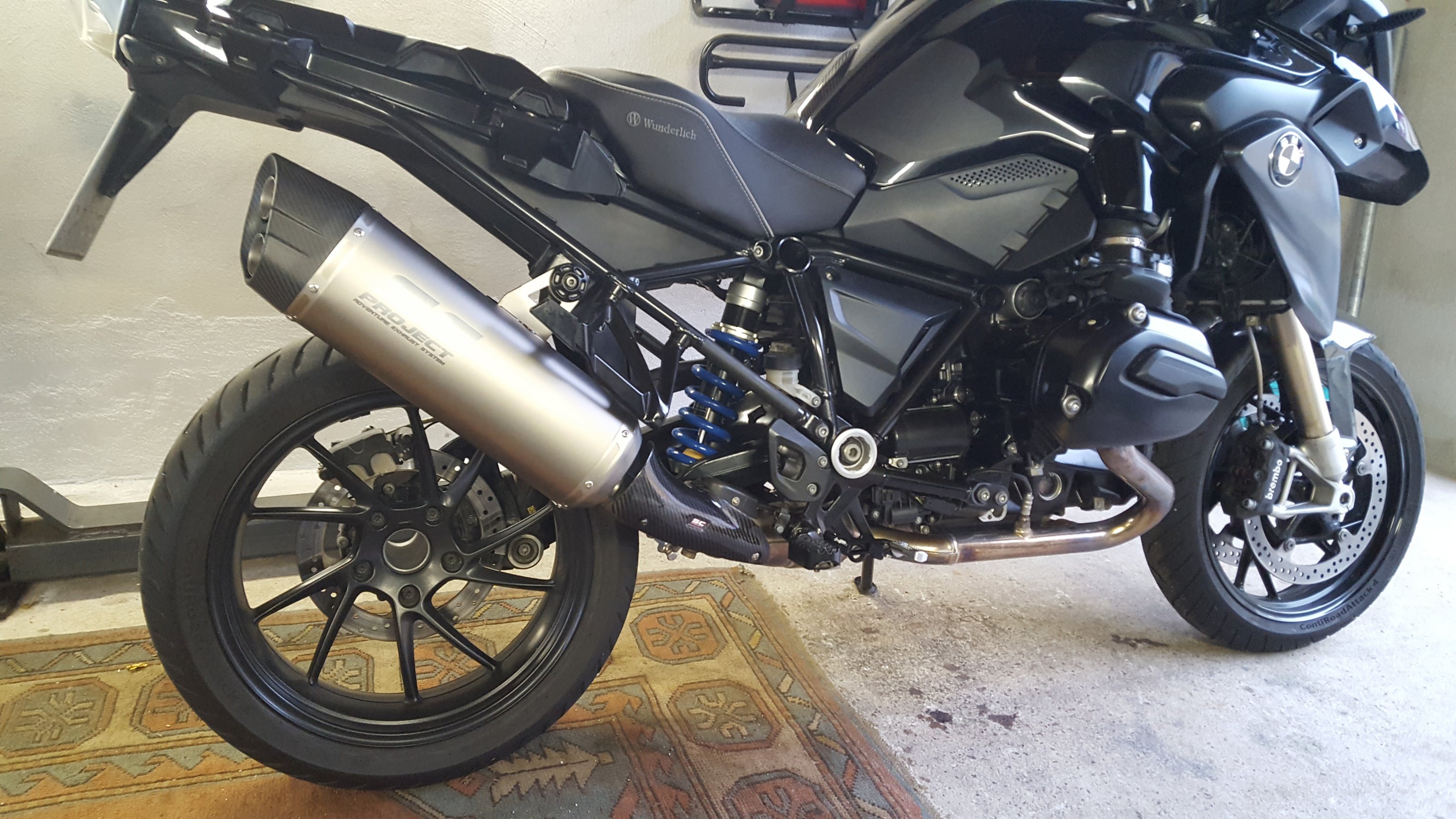

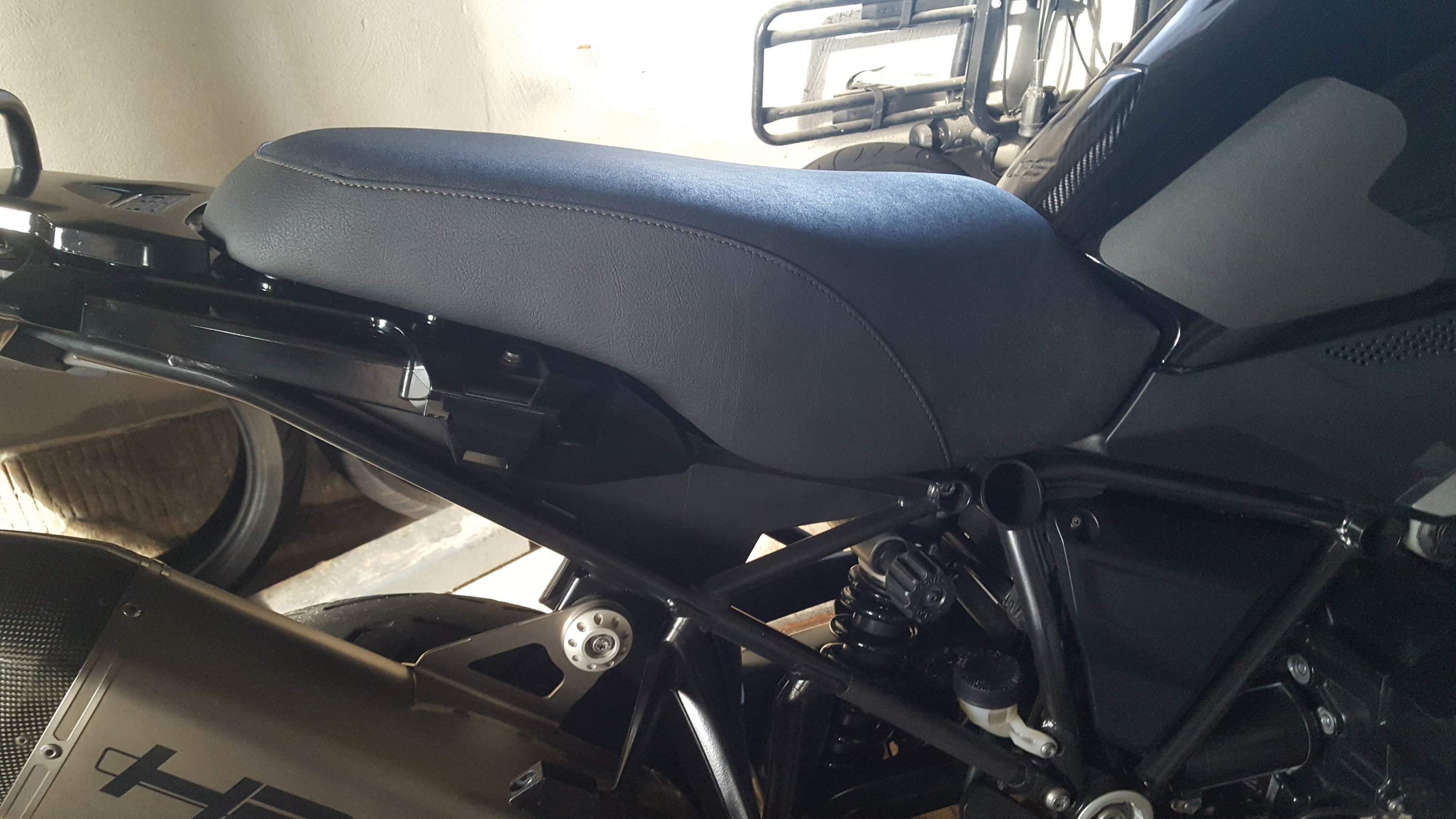

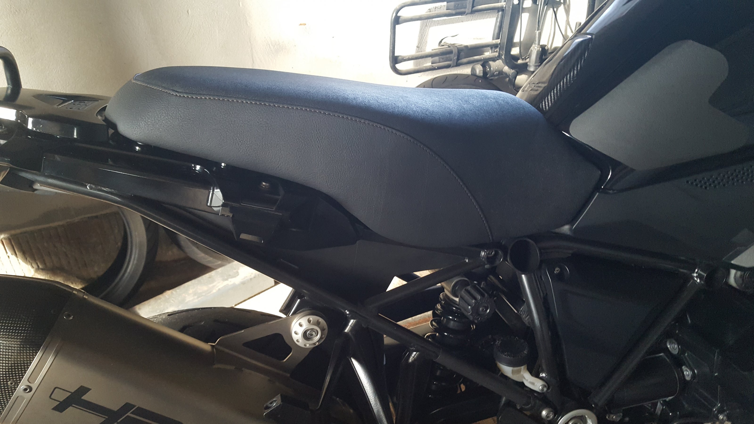

Ja, angeblich. Naja, ich konnte sie leidlich gut weiterverkaufen, die "individualisierte" Sitzbank.
Bisher habe ich das wirklich individualisiert nur beim Sitzbankbezieher bekommen, andere haben gleich abgewunken.

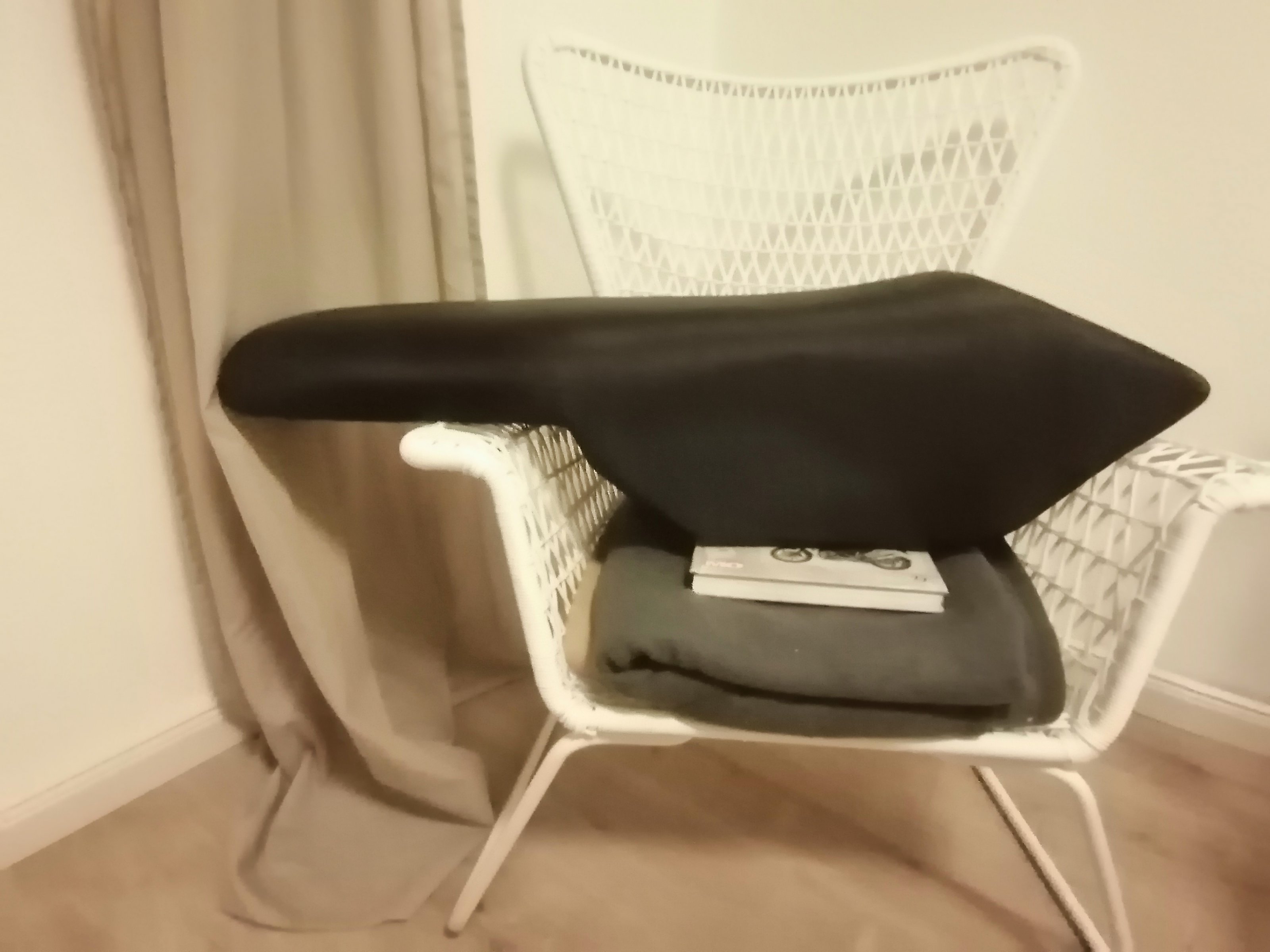

Ich hatte auch mal eine Jungblut Sitzbank. Auf langen Strecken, war die wirklich für´n Arsch.
Ich denke aber dass es wohl eher an mir lag, da ich mit der GS den Prinz auf der Erbse verkörper.
Nach der elften Sitzbank hatte ich den letzten Versuch mit einer hohen Wunderlich gemacht, die es tatsächlich geschafft hat, dass ich mein Moped behalte...
Hier mal ein Bild davon. Das war schon ein heftiges Ding :giggle:

@ Dreyka:
das Ergebnis vor dem Beziehen war doch nicht schlecht, da braucht es keine Optik.
Vorne zum Tank hin sollte die Bank nicht in der Ebene abfallen, ich hatte das mal bei der R1200S so gemerkt, da bremst man sich an den Tank..
Danach würde ich mehr Fliess oder weichen Schaumstoff drüberziehen dann wird die Form glatter und du kannst den Bezug straffer drüber machen, dann bleibt es auch glatt, wenn du gefahren bist.
Das ist aber nicht entscheidend für das Sitzgefühl nach 4 h, da braucht es die Härte des Schaumstoffes und die passende nicht vorne abfallende Form.

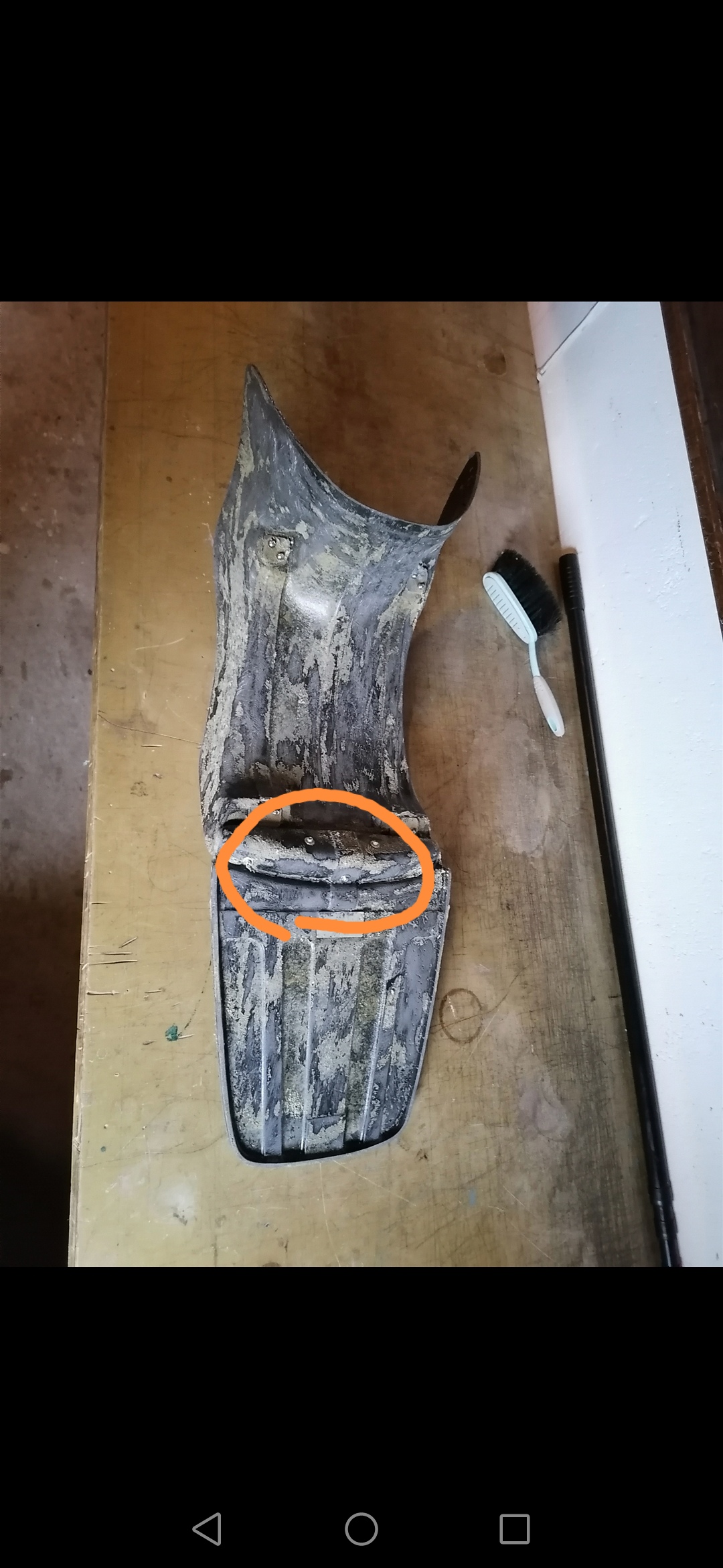

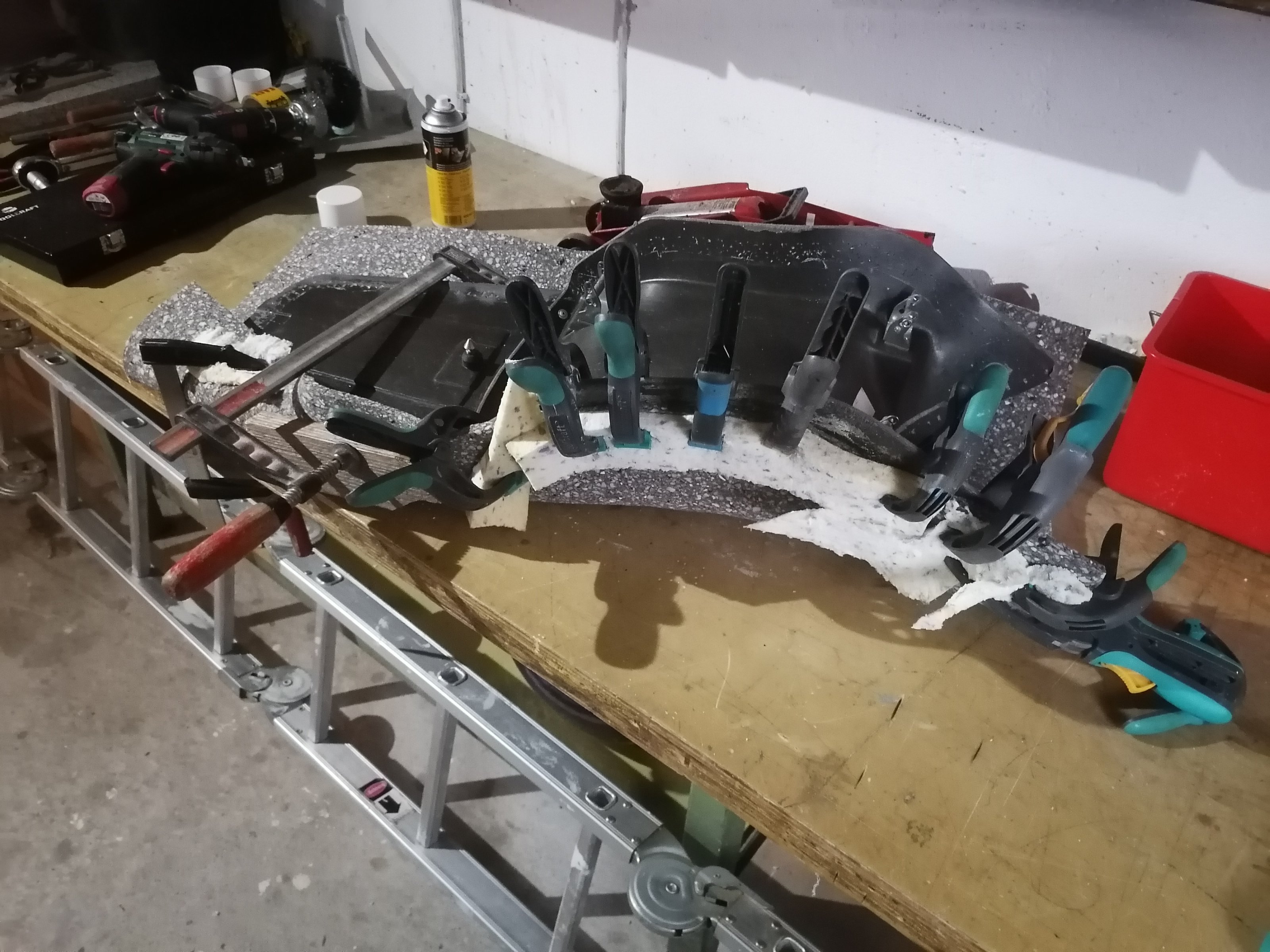

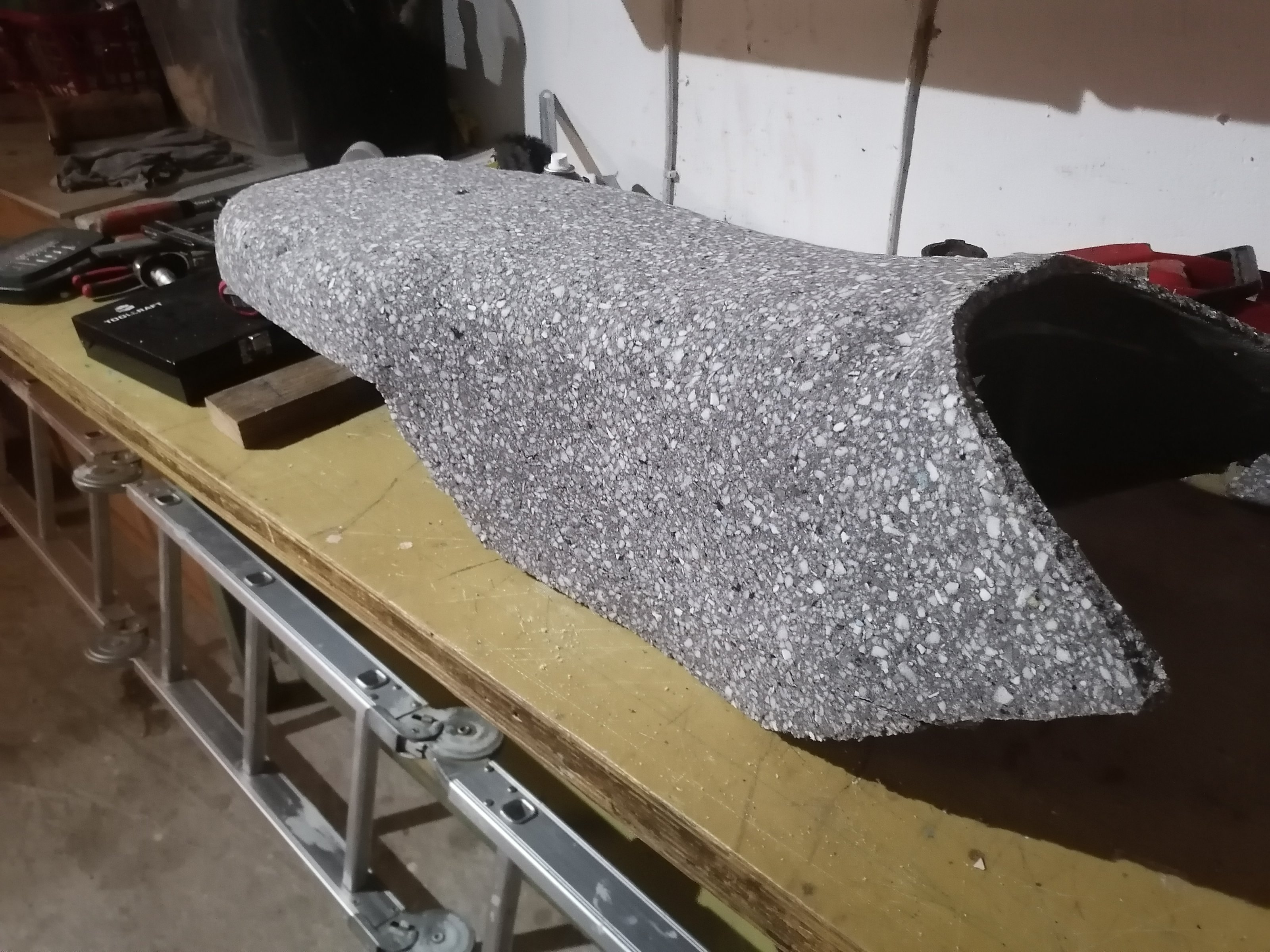

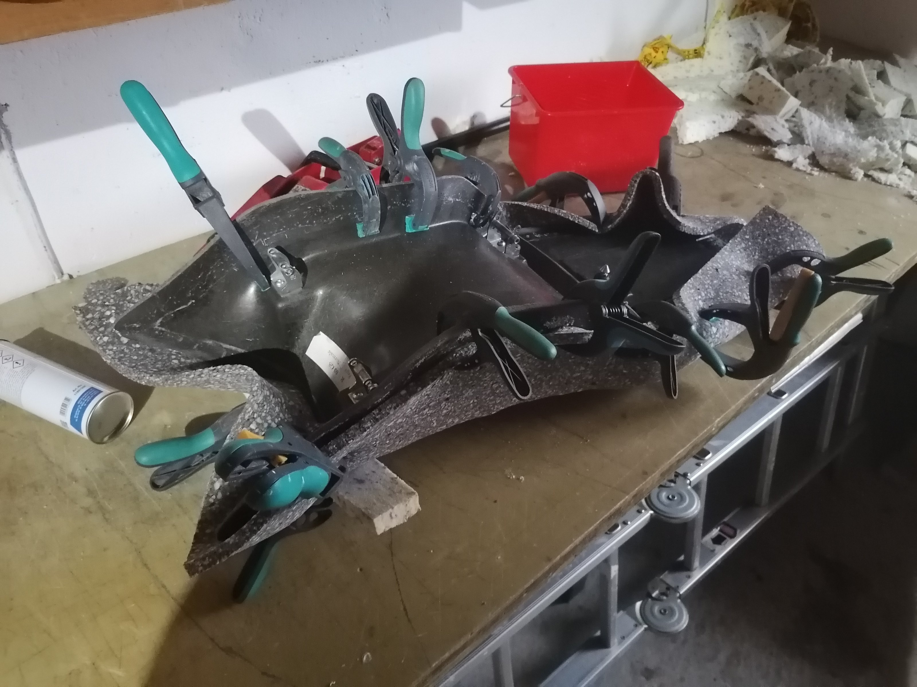

Du hast für mich die Kuhle zu weit vorne gemacht , ich würde lieber hinten etwas mehr weggenommen und in der Kuhle etwas daufgelassen haben..
Sonst rutsch man zwingend immer wiede vor in die Kuhle..
Wenn ich drauf sitze und das Motorrad also ungefähr in fahrposition is is die sitzbank gerade derzeit. Hätte die ganze zeit das problem das die kannte
Durchgedrückt hat. Deswegen hab ich ja soweit aufgepolstert ca13cm an der höchsten Stelle. Hab auf der kante jetz ca 5cm verbund drauf. Das is quasi das was die ganze zeit aufn steiss gedruckt hatte.

ja dann brauchst du eine andere Sitzschale die weiter hinter geht und die Kante weiter hinten oder schräger ist.. wenn die aber 900 km auszuhalten ist, ist es doch schon gut.

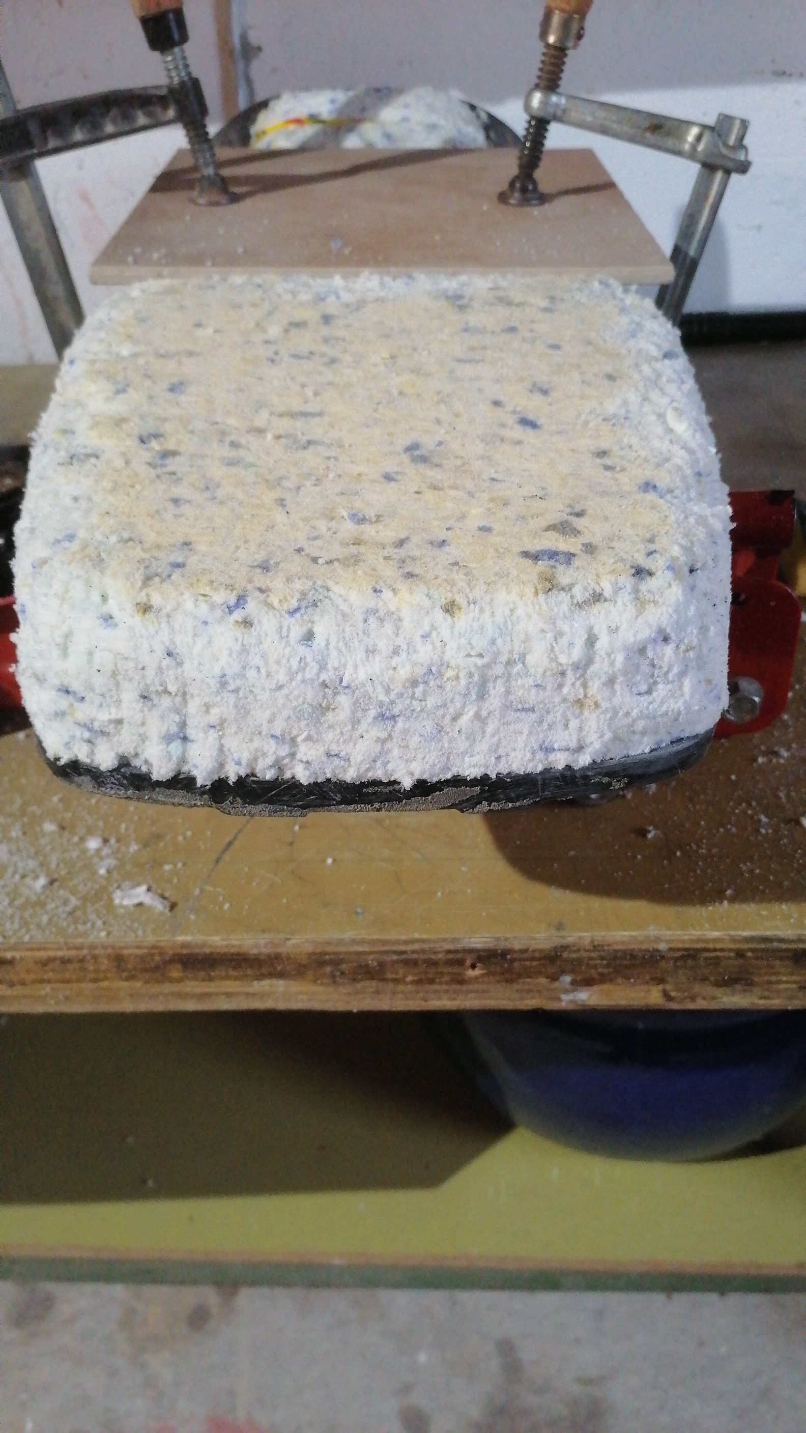

Erkenntnis des tages"schaumstoff verbund kann man mit nem spülschwamm mit der grünen seite super Formen und glätten "
Ich weiss sieht gerade bisl Wild aus aber sieht in echt besser aus wie auf dem bild😂schwöre
Daß für Dein Problem die Kante zw. Fahrer u. Sozius verantwortlich ist, hast Du ja erkannt u. benannt.
Und das würde ich an Deiner Stelle tatsächlich beseitigen, nicht überpolstern.
Flex, Alu- o. Stahlblech und Popp-Nieten sind dafür die Mittel der Wahl.
Der Verbundschaum ist das beste und läßt sich super per Flex mit Fiberscheibe (Körnung 80-100) in Form bringen und glätten.
Gibt aber Sauerei!!
Oben 10 mm Kaschierschaum drauf und es wird perfekt.
Verkleben mit Sprühkleber.
Hab schon einige Sitzbänke erfolgreich umgeformt und angepaßt.
Wenn Du gutes, dickes, bi-elastisches Bezugsmaterial kaufst, kriegst Du den Bezug nahtfrei auch selbst hin.
Edelstahl-Tackernadeln mit kurzen Schenkeln nehmen.
Sobald Nähte gewünscht oder nötig sind, wirds aufwändig.
Viel Erfolg!

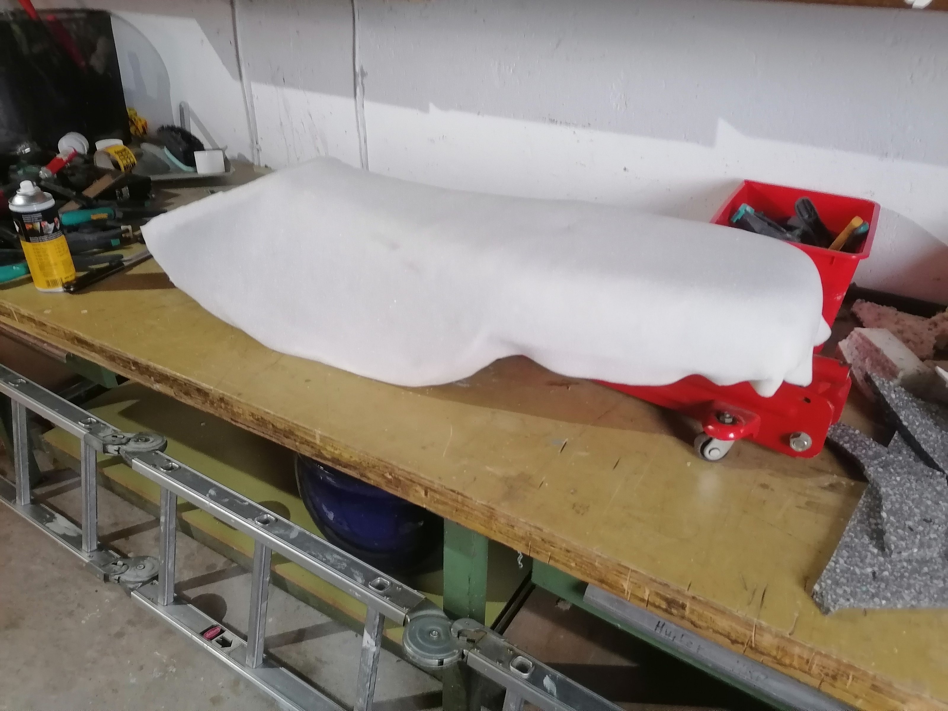

Ja mit kannte wegmachen hat ich auch überlegt aber verworfen. Nur aus Stabilitäts grunden😂
Musst bisl fummeln aber passt jetz auch mit Entlastung steissbein.
Hab denn Unterbau (weiss) mit v120 gemacht hab jetz nen cm rv120 drüber geklebt mach morgen mal wieder bilder. Kaschiert kommt 5mm noch drauf.

Bisl faul gewesen über die feiertag😂
