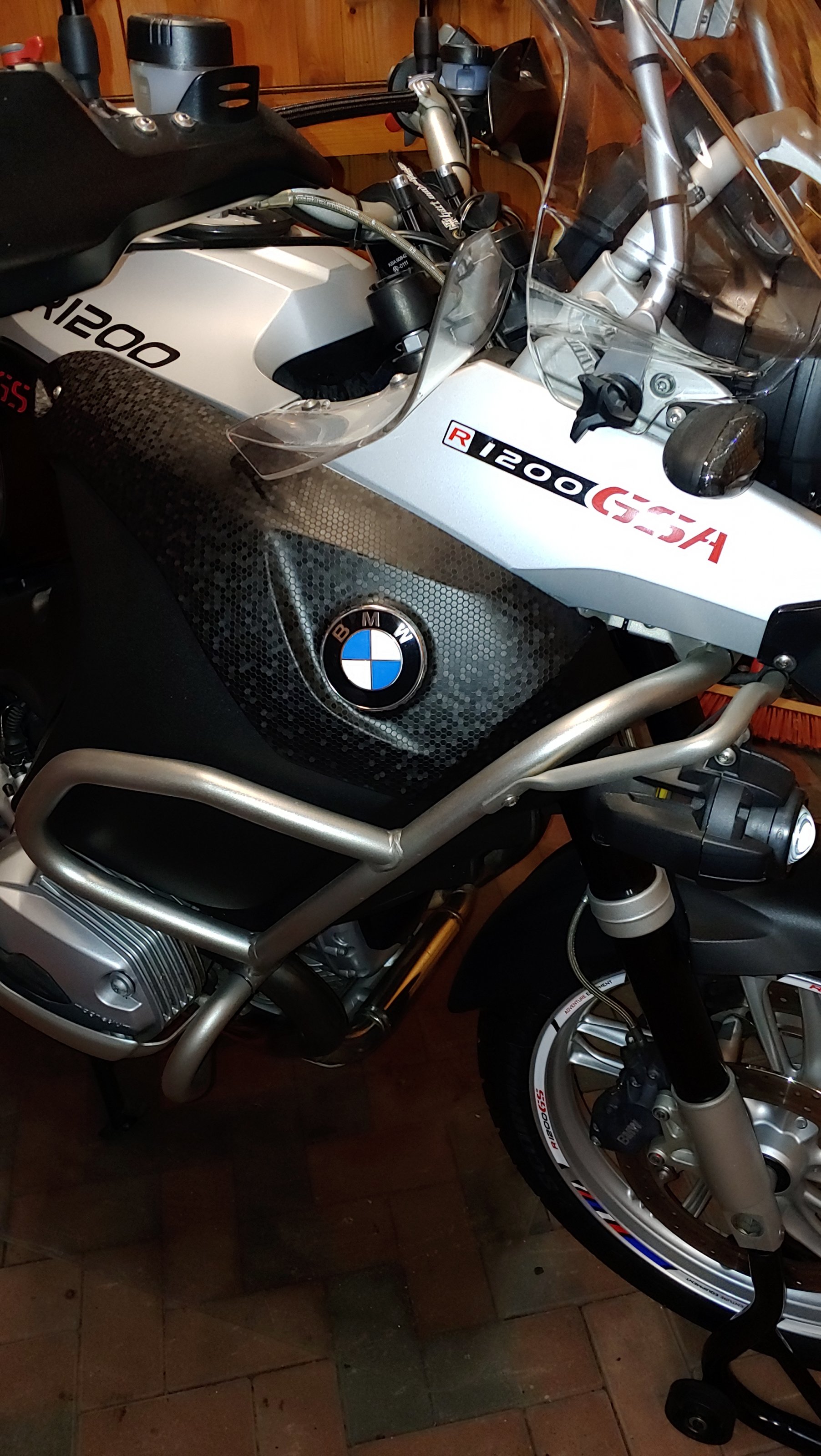

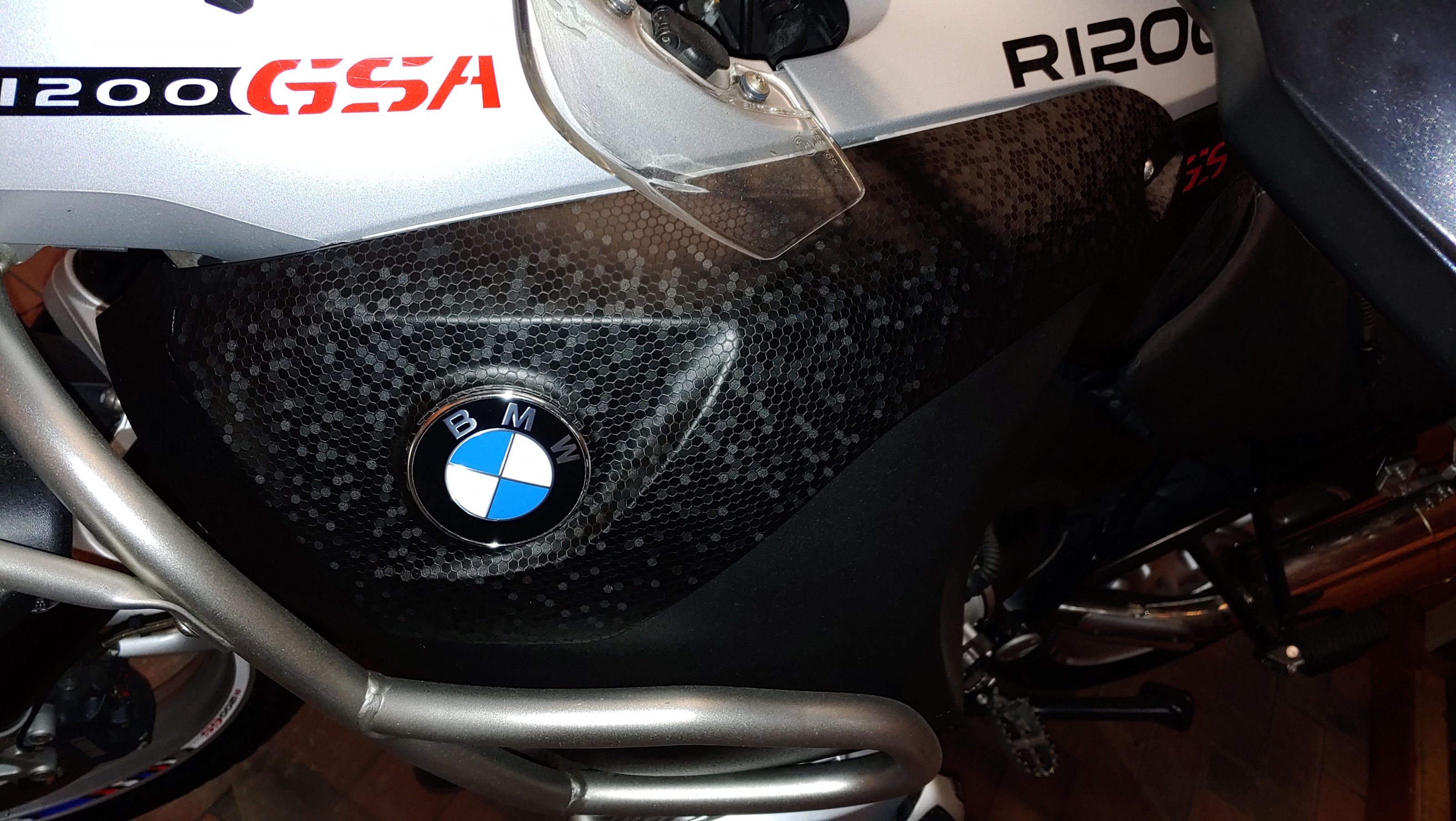

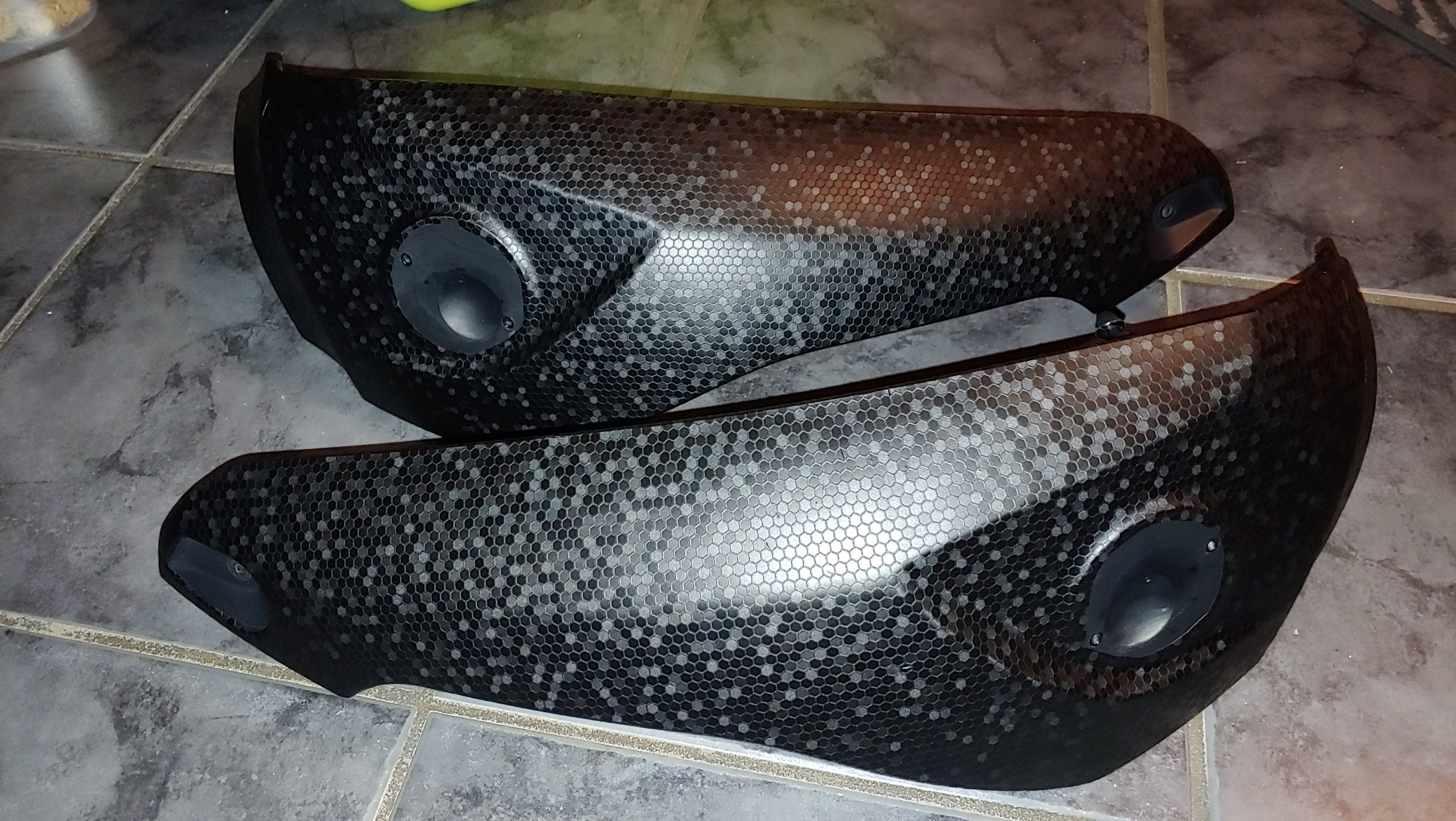

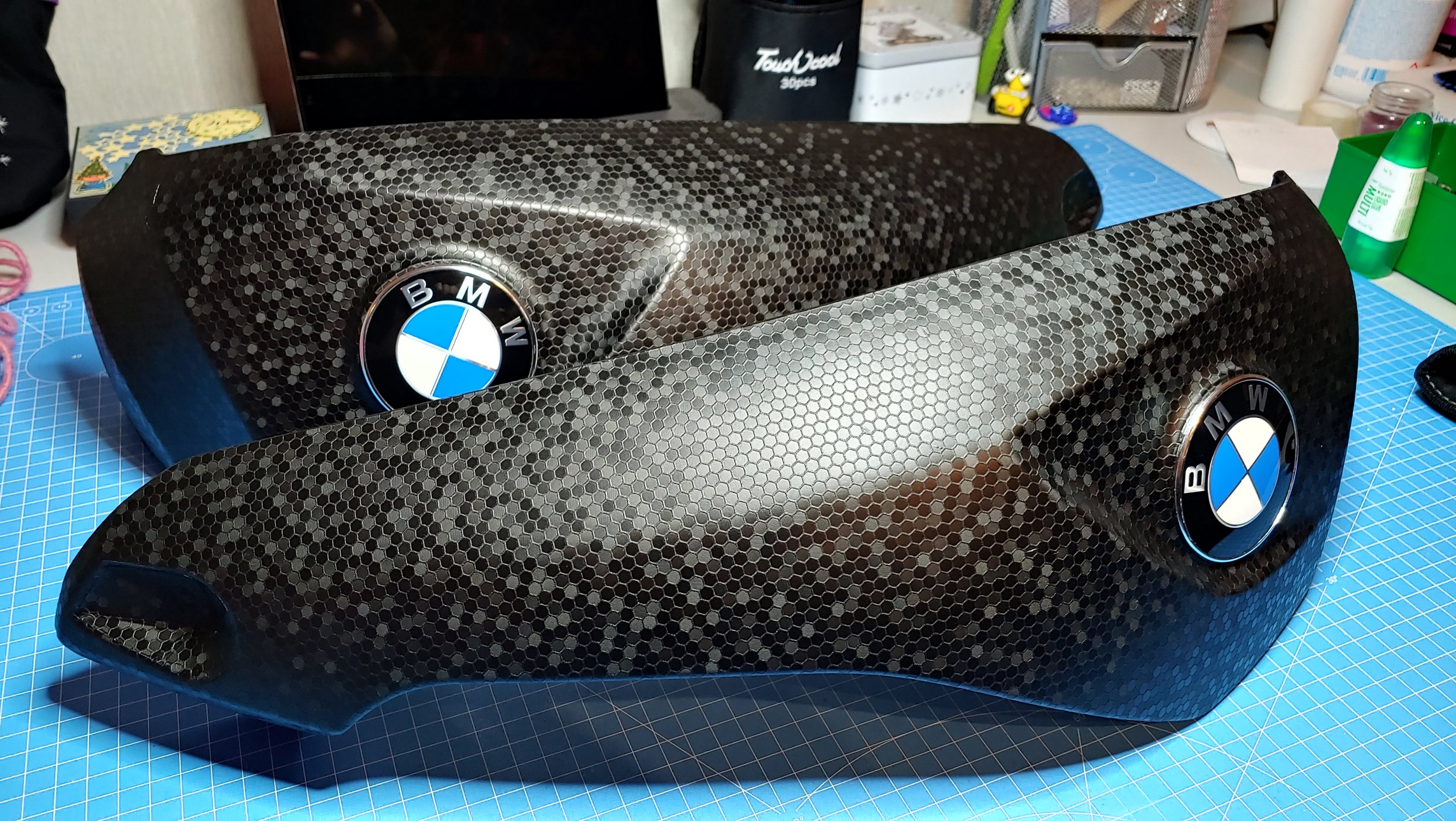

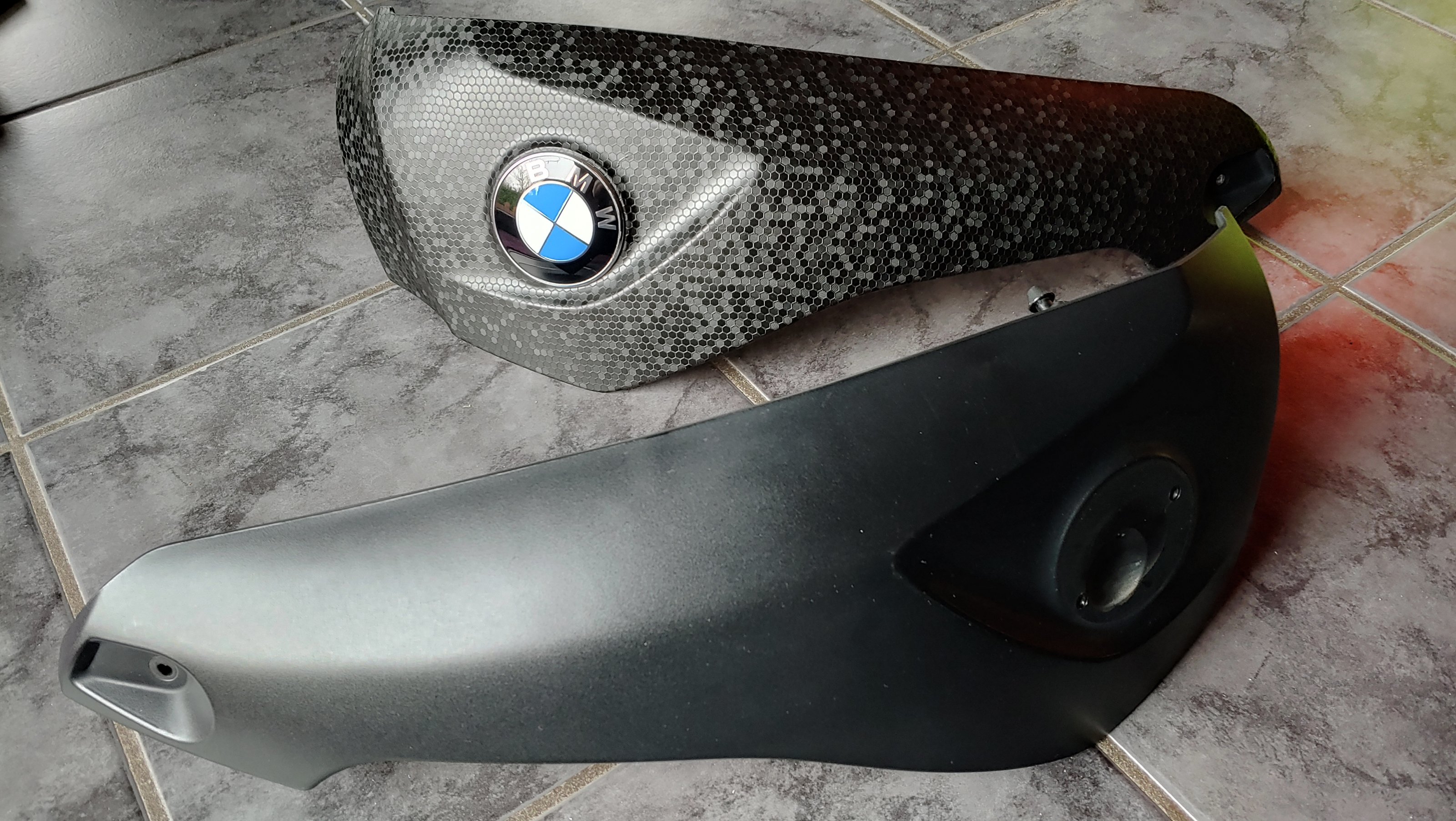

Ich wollte die oberen Abdeckungen vom Tank meiner Gs ADV etwas verschönern.
Lackieren war alles nix, da dachte ich mir : Folier doch mal.
Hat mich pro Seite ca. 2 Stunden als Rookie gekostet. Die Folie ist von der Amazone.

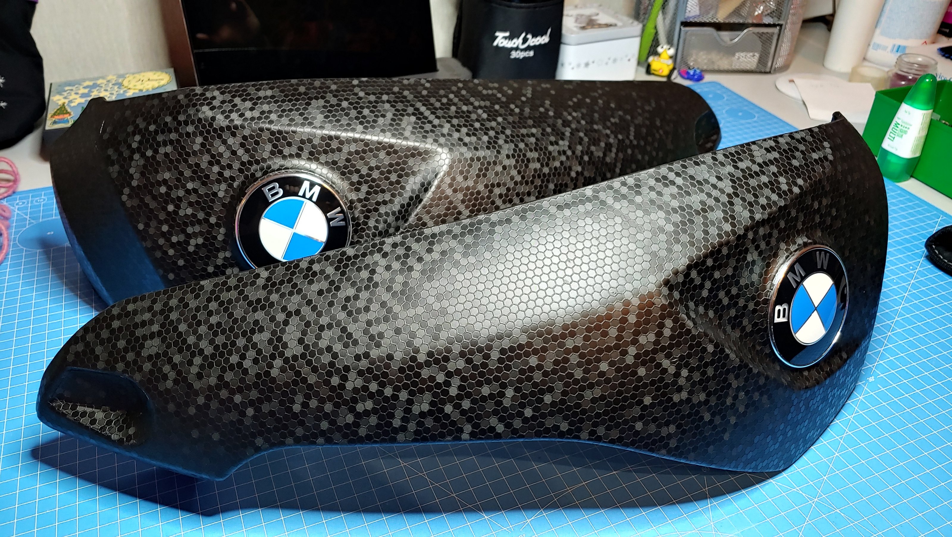

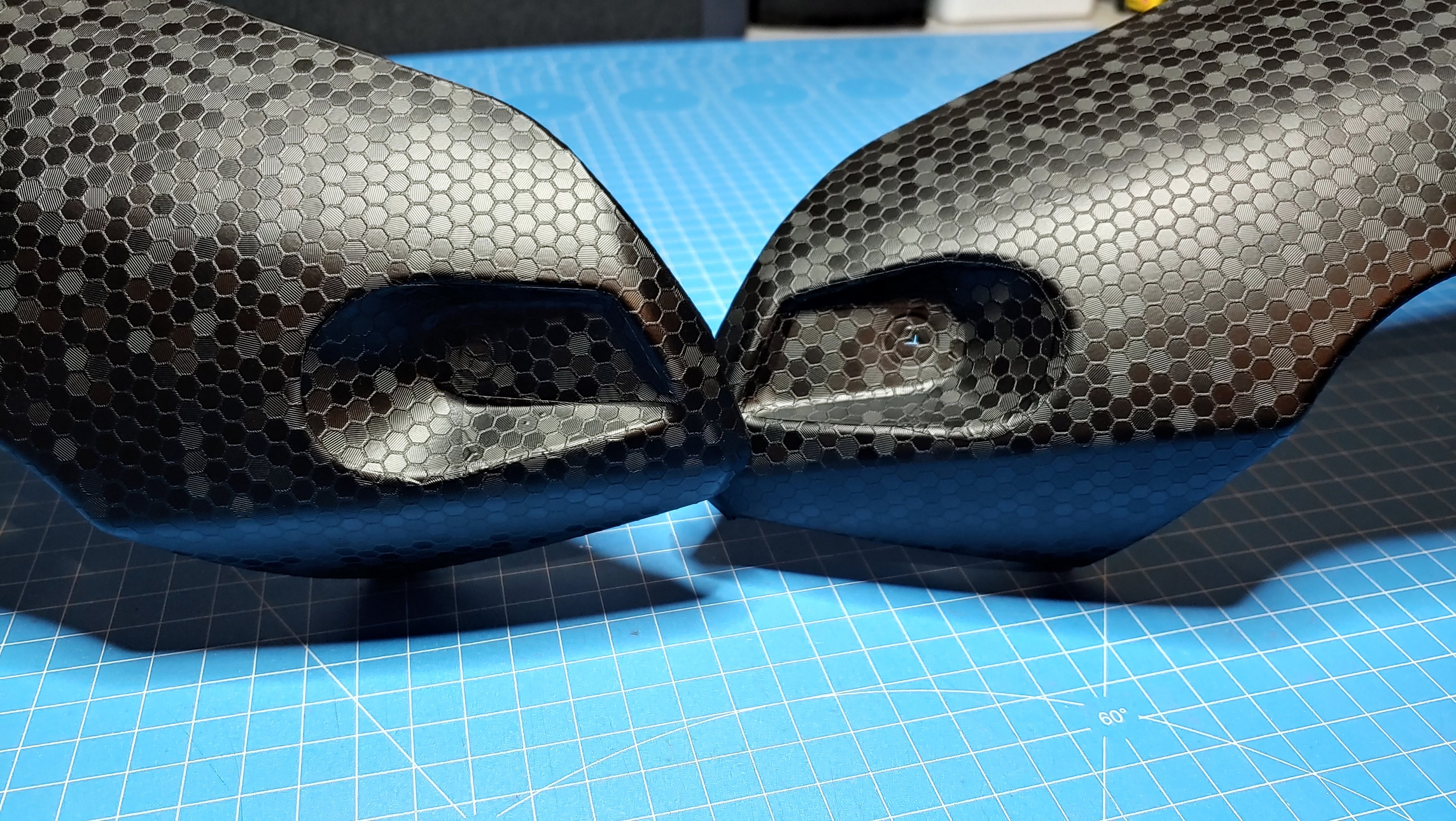

Sauber, sieht klasse aus! Habe letztens mit fertigen Folien meine Variokoffer foliert, ist eigentlich ganz gut geworden. Bei solch leichten Teilen wie Deinen überlege ich ob man die irgendwie fixieren muss? Wenn man die Folie aufziehen will und die dann mit dem Fön strecken muss. Wie hast Du das gemacht?

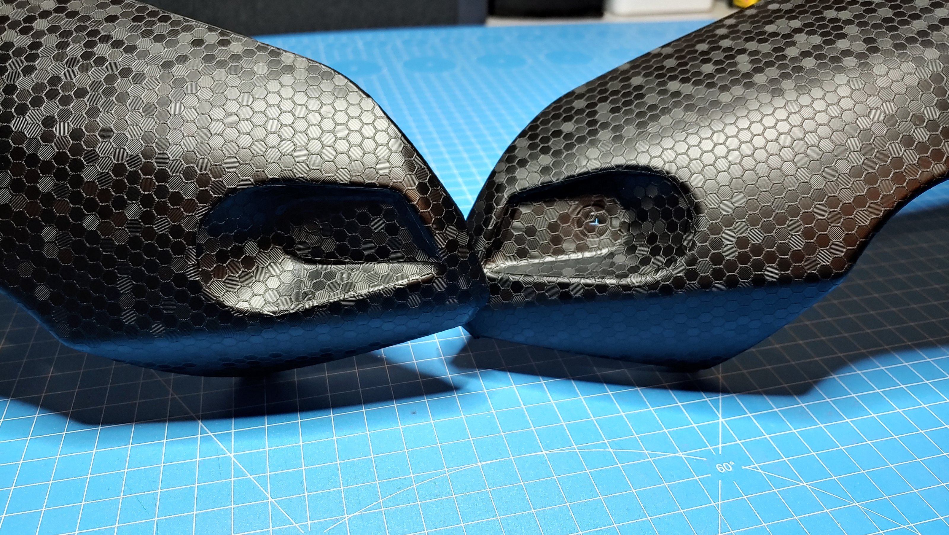

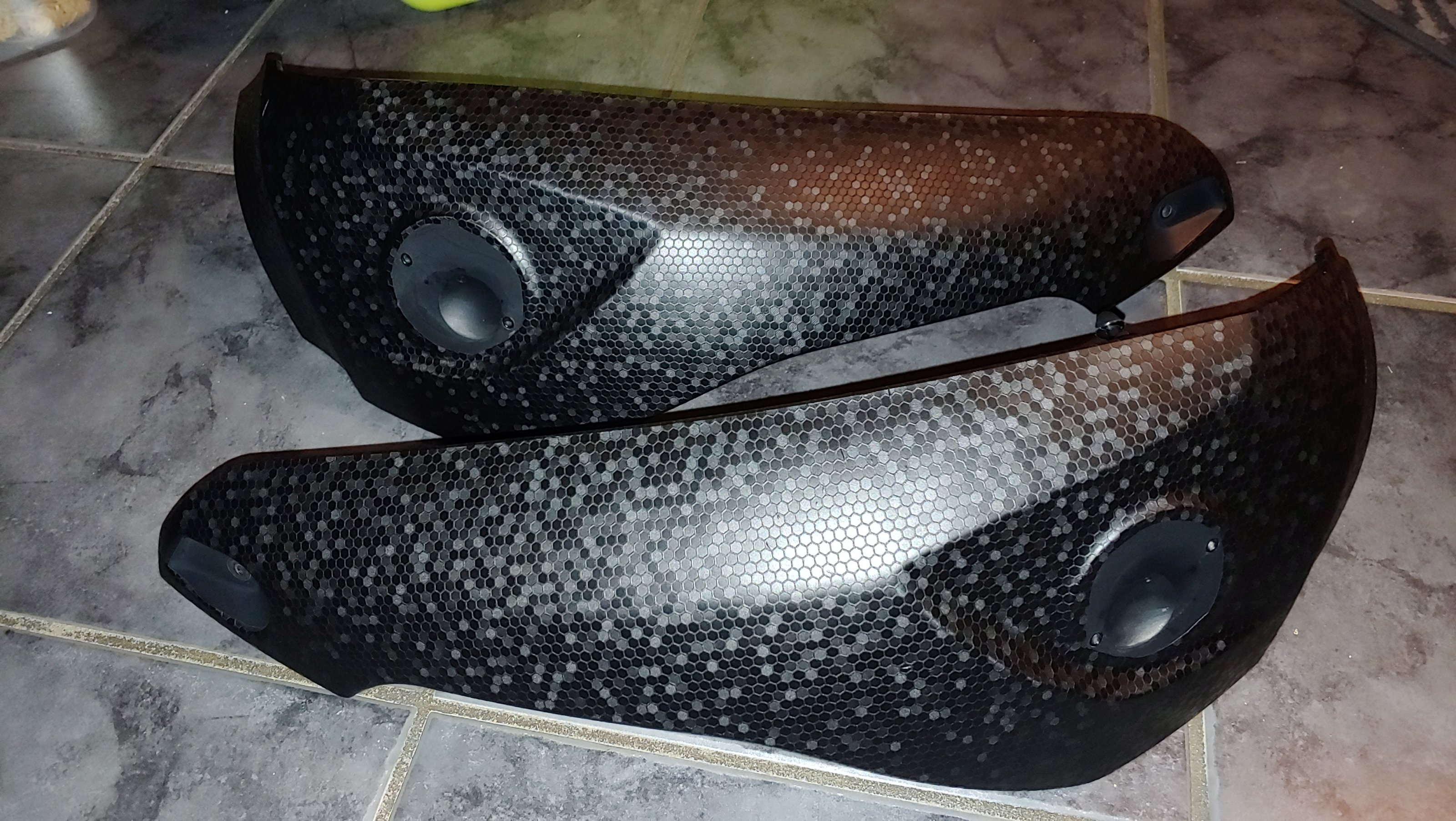

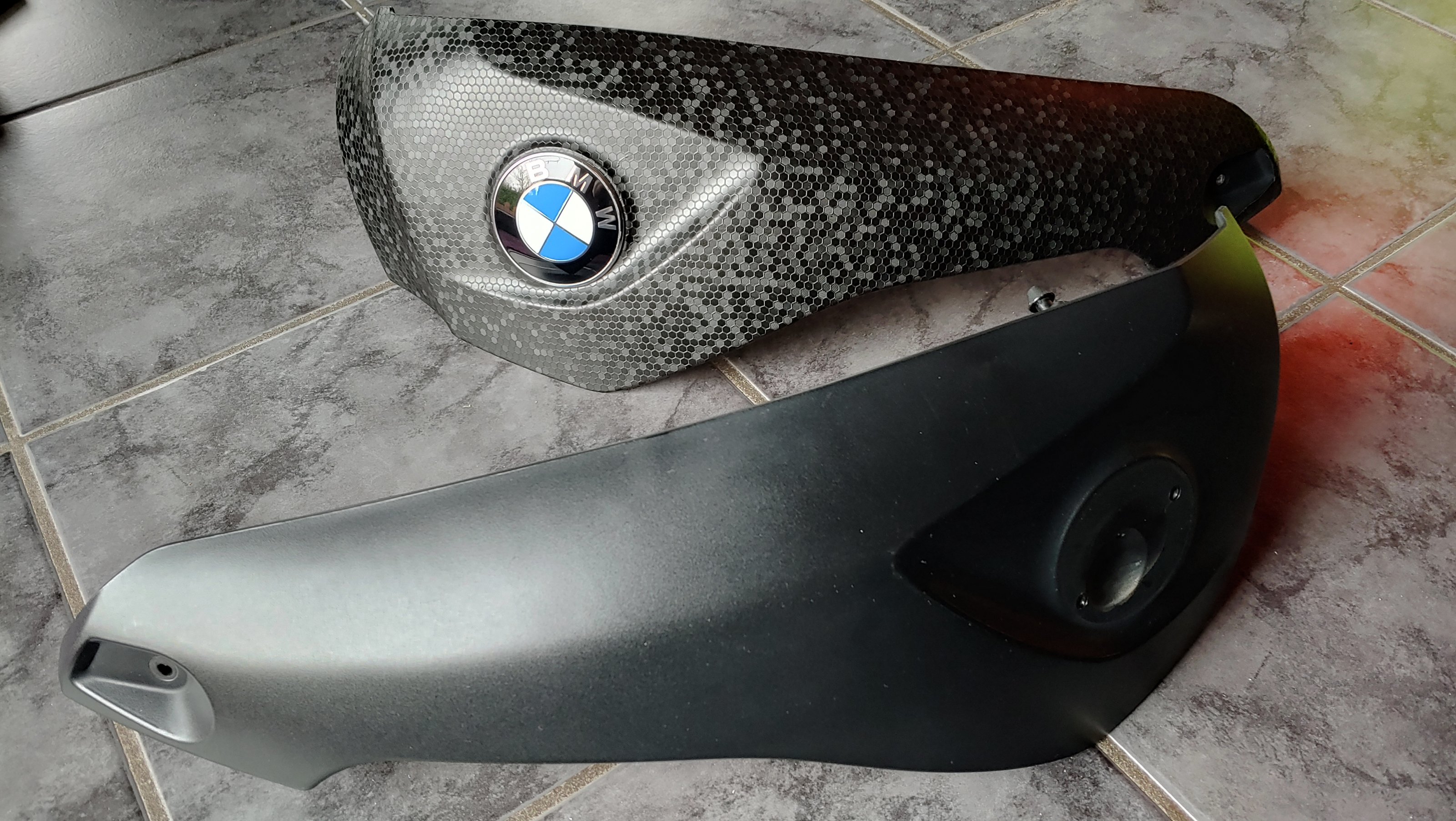

Hallo Sven,
du hast Recht, die teilen kann man am besten mit 2 Leuten bearbeiten.
In meinem Fall hat meine Freundin mitgeholfen, festspannen wird nicht gut funktionieren. All zu viel geföhnt habe ich beim aufziehen nicht, sondern mehr mit den fingern "einmassiert"
Wenn die Folie überall an ihrer Stelle sitzt, muss man die ganze Folie mit einem Heißluft Fön "aktivieren" damit die aushärtet.
Die Folie kann man problemlos mehrmals ablösen und wieder aufbringen, wenn man Einschlüsse oder Falten drin hat.
Die Endfestigkeit wird nach ca. 48 Stunden erreicht.
Die BMW Embleme die man mit Heißluft und einem Holzkeil oder ähnliches abbekommt, kann man sehr gut mit 3M VHB Tape 5952F wieder anbringen.
Dieses Tape klebt wie die Hölle, fast alles.
