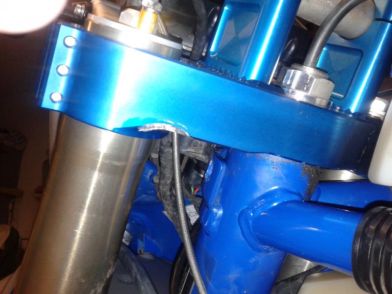

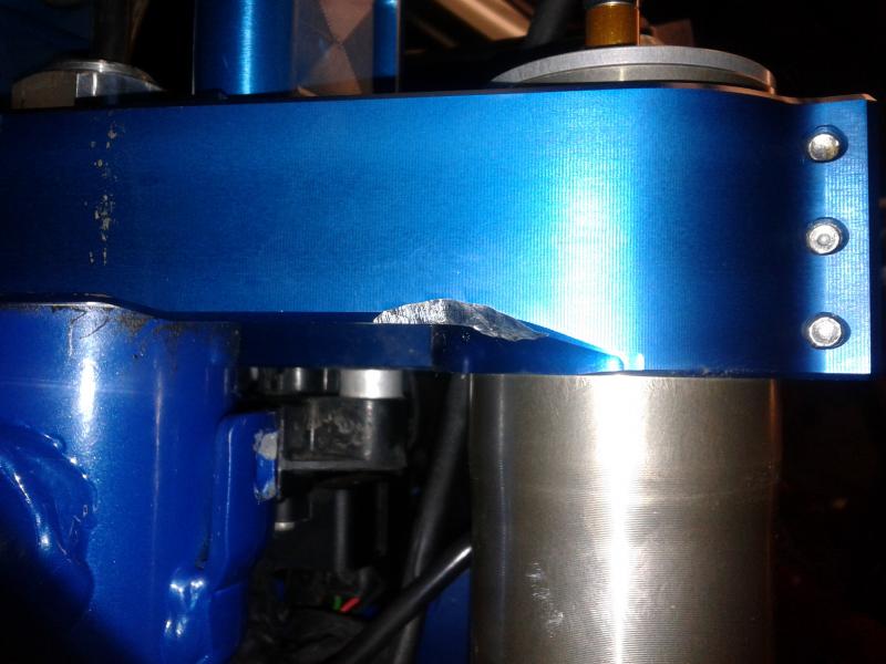

hier noch - wenn es jemanden interessiert - eine Problemlösung bei den Wunderlich Gabelbrücken, bei denen sich ja in den meisten Fällen das Lenkradschloss nicht mehr einrasten lässt. Eine ca. 30mm lange Anfasung die man von oben oder aus Fahrerperspektive nicht sehen kann. Sieht ein durch das Blitzlicht etwas wellig aus - ist es aber nicht :)

Gap, du der da grad im Stoff steckst... kannst du mal die Höhe von einer Gabelbrück zur anderen messen?
Untere Kante zur oberen Kante!
Sonst müßte ich inne Werkstatt fahren.... 9km mitm Rad, bei Schneetreiben.... :(

bin zwar grad eher auf der Wohnzimmercouch "gesteckt" aber kein Problem, sind nur 8 Schritte :)
Es sind genau 155mm von der Oberkante der unteren Brücke zur Unterkante der oberen Brücke
