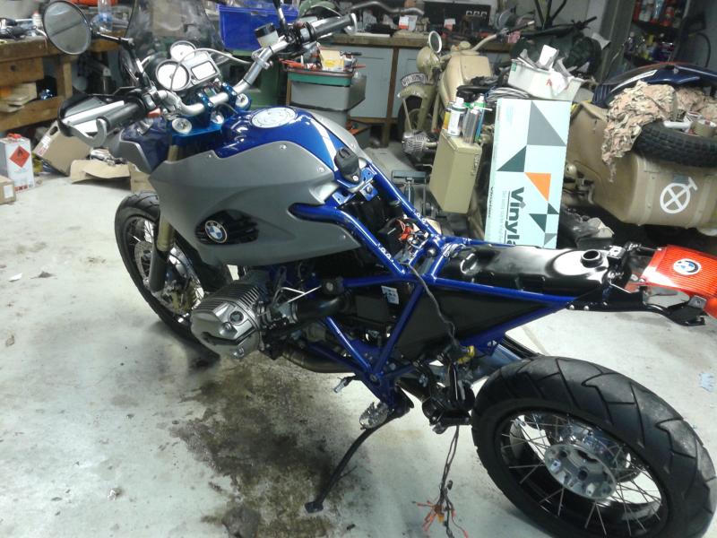

So - langsam wird sie wieder!

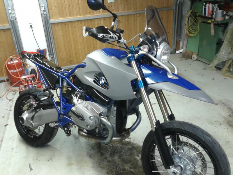

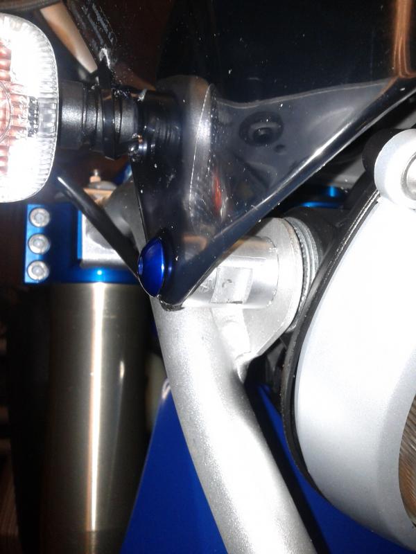

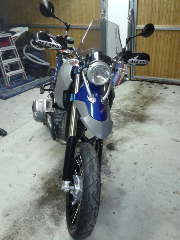

Hallo Markus
Wie hast du das, mit der Halterung für die Scheibe, gelöst?
Gruß Maik
gap
gap
29.09.2006
1.527
Garmisch-Partenkirchen
BMW HP2, Husqvarna TE 449, Zündapp KS 750, BMW R 90 S
Hallo Markus
Gruß Maik
Ganz einfach, zwei Distanzbuchsen mit 20mm Durchmesser, 23mm länge und M8 gedreht. Mit diesen wird auch der Scheinwerfer angeschraubt. In die gehen dann zwei Schrauben, die die Scheibe fixieren. Im Bereich des Blinkers muss man etwas ausfräsen aus der Scheibe. Die Scheibe kostet 20€ beim Luis
Die Scheibe kenne ich, hatte ich schon in der Hand bei der Louise.
Beim nächsten Zwischenbericht kannste ja mal ein extra :wink: Foto knipsen!

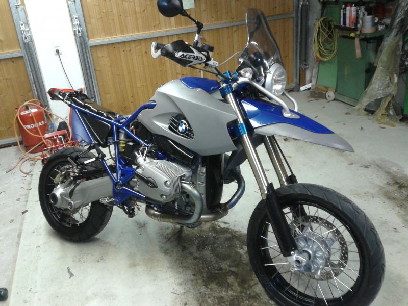

Die hatte ich schon ganz zu Anfang meiner HP Zeiten montiert, damals noch in schwarz.
Foto kommt gleich - muss mal wieder 8 Schritte gehen

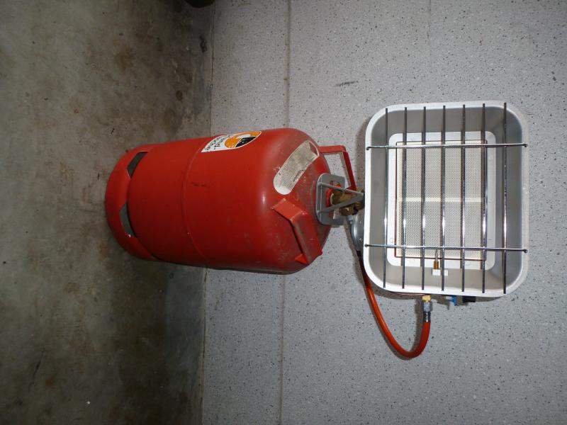

Ja, ist halt Sauregurkenzeit und arm dran ist, wer keine Heizung in der Garage hat - macht ja noch nicht einmal das Schrauben an der HP2 Spaß...
Für die Garage habe ich so etwas!
Kosten, 25 Euro fürn Strahler und 15 für die Gasfüllung.

ha ok - lass das aber nicht den Tierschutzverein sehen :D
