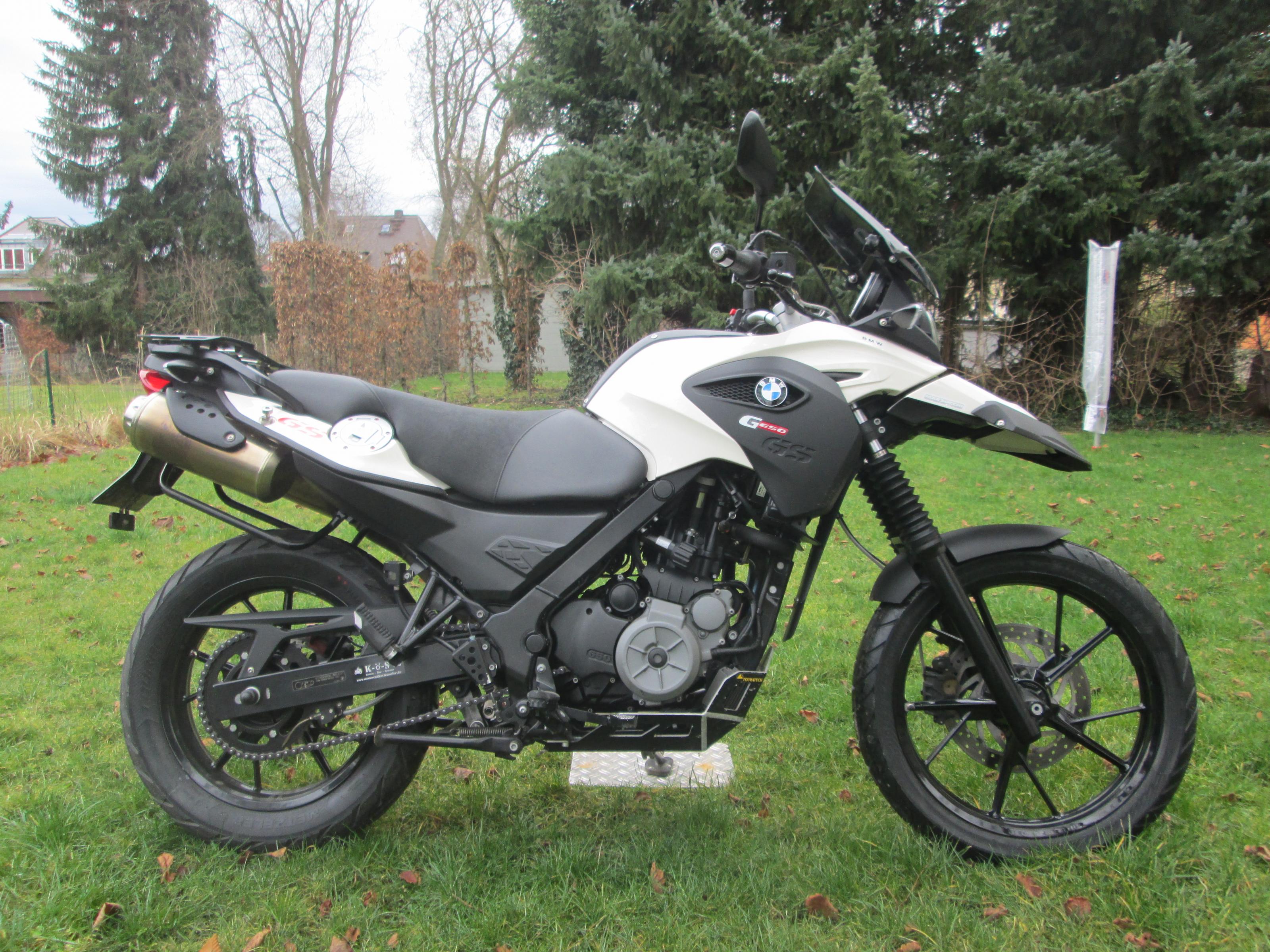

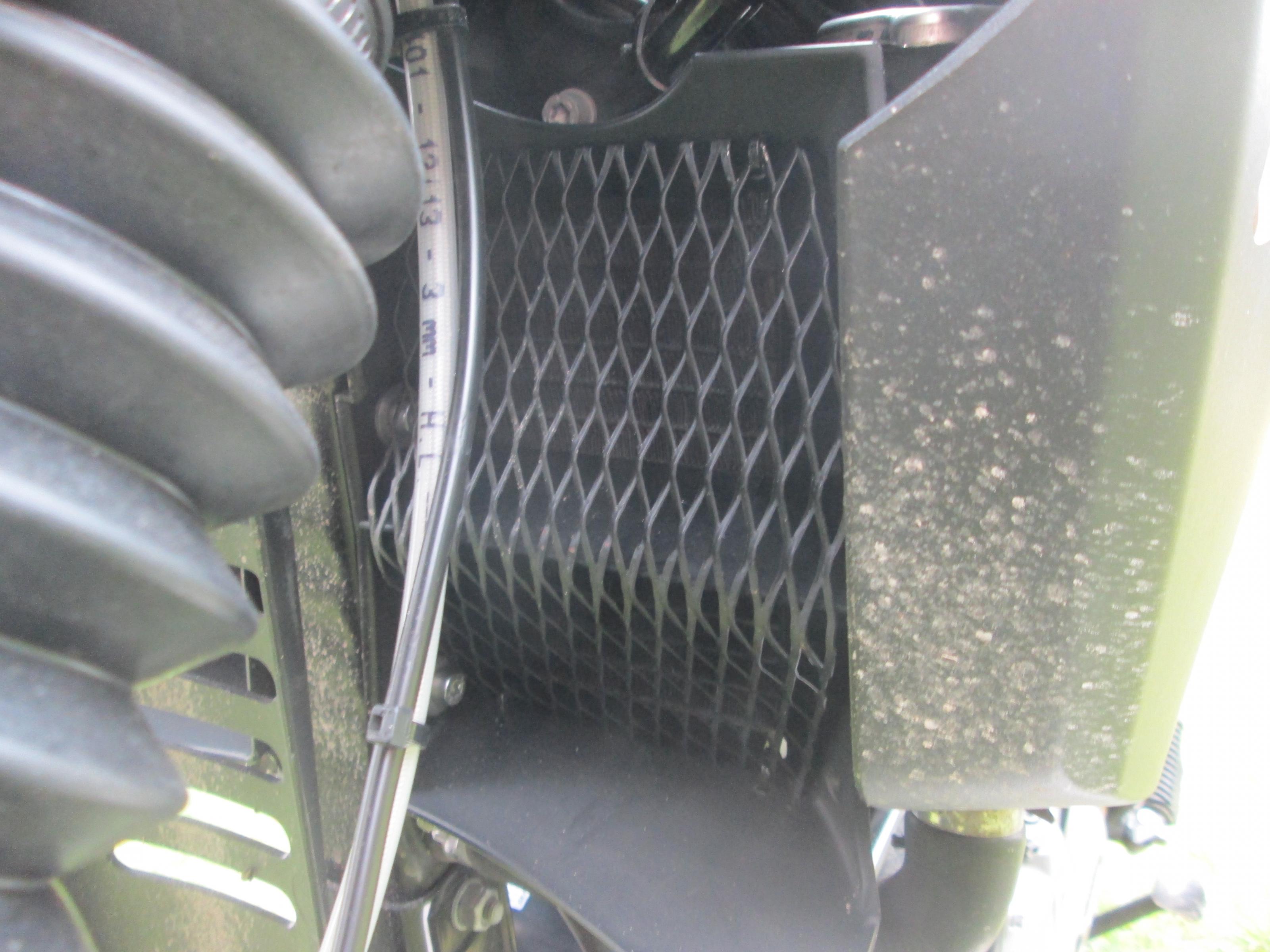

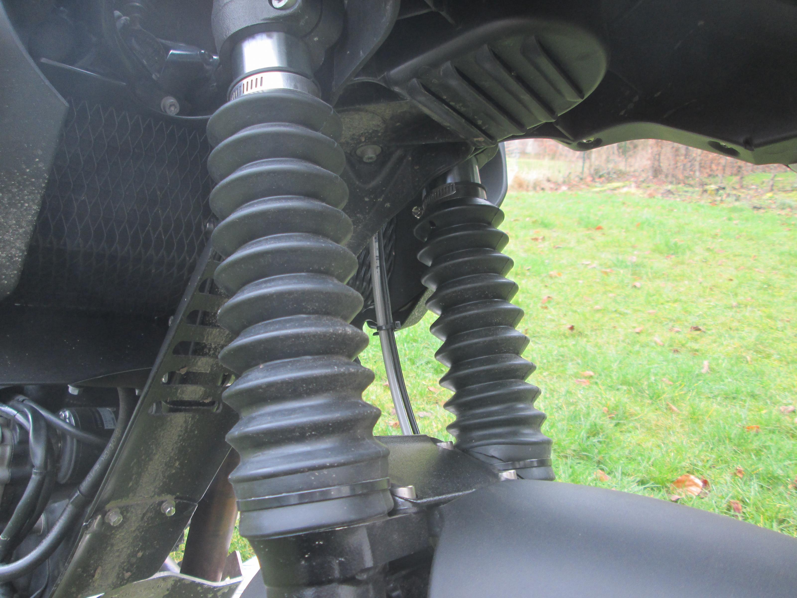

Das Wichtigste war mir, endlich vollwertige Faltenbälge (2.) für die Standrohre zu verbauen, um die empfindlichen Holme und Simmerringe zu schützen. Werden bei Ebay für "Bobber" und "Chopper" verkauft, egal, sie passen. Wichtig ist der richtige Durchmesser:
Schwarze Faltenbälge 41x60 MM Faltbalg für Triumph Bobber Cafe Racer Chopper | eBay (Anzeige)

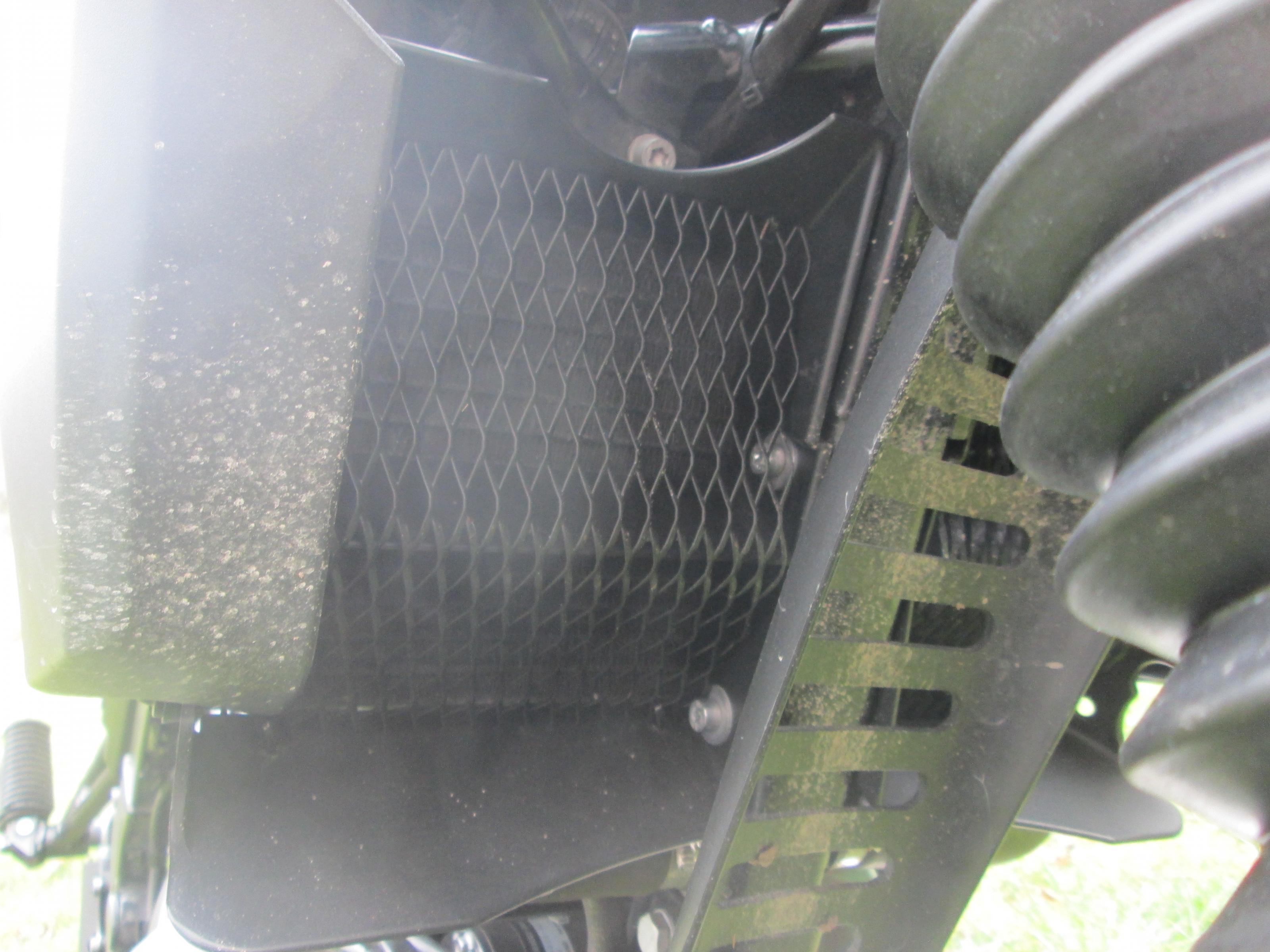

Bei genauerer Untersuchung und Reinigung der Kühlerlamellen, musste ich feststellen, das hier wohl schon einige größere Brocken reingeknallt sind, obwohl ich kaum im Gelände gefahren bin. Betroffene Lamellen vorsichtig gerade gebogen und nach Abhilfe sinniert. TT bietet da zwei Alubleche als Kühlerschutz für 84,90 € (!) an, sie schreiben aber gleich dazu, dass es im Sommer zu Überhitzungen kommen kann. Superschrott der wenns drauf ankommt nicht funktioniert, das ist ja klasse. :smilie_spinnt:
Als Jäger und Sammler hat man so Einiges im Keller rumliegen, u.a. ein altes Gitter von ner Lautsprecherbox (3. und 4.). Mit dem Seitenschneider zurechtgeschnitten, gebogen und angepasst, die Kanten ordentlich engratet, einmal mit der schwarzen Sprühdose drüber, dann jeweils mit 4 Kabelbindern an kleinen selbstgebohrten 2mm Löchern am Kunstoffrahmen des Kühlers befestigt, hält bombig, sieht (mMn) gut aus, und erspart mir über 400,-€ für einen neuen Kühler (vielleicht irgendwann).

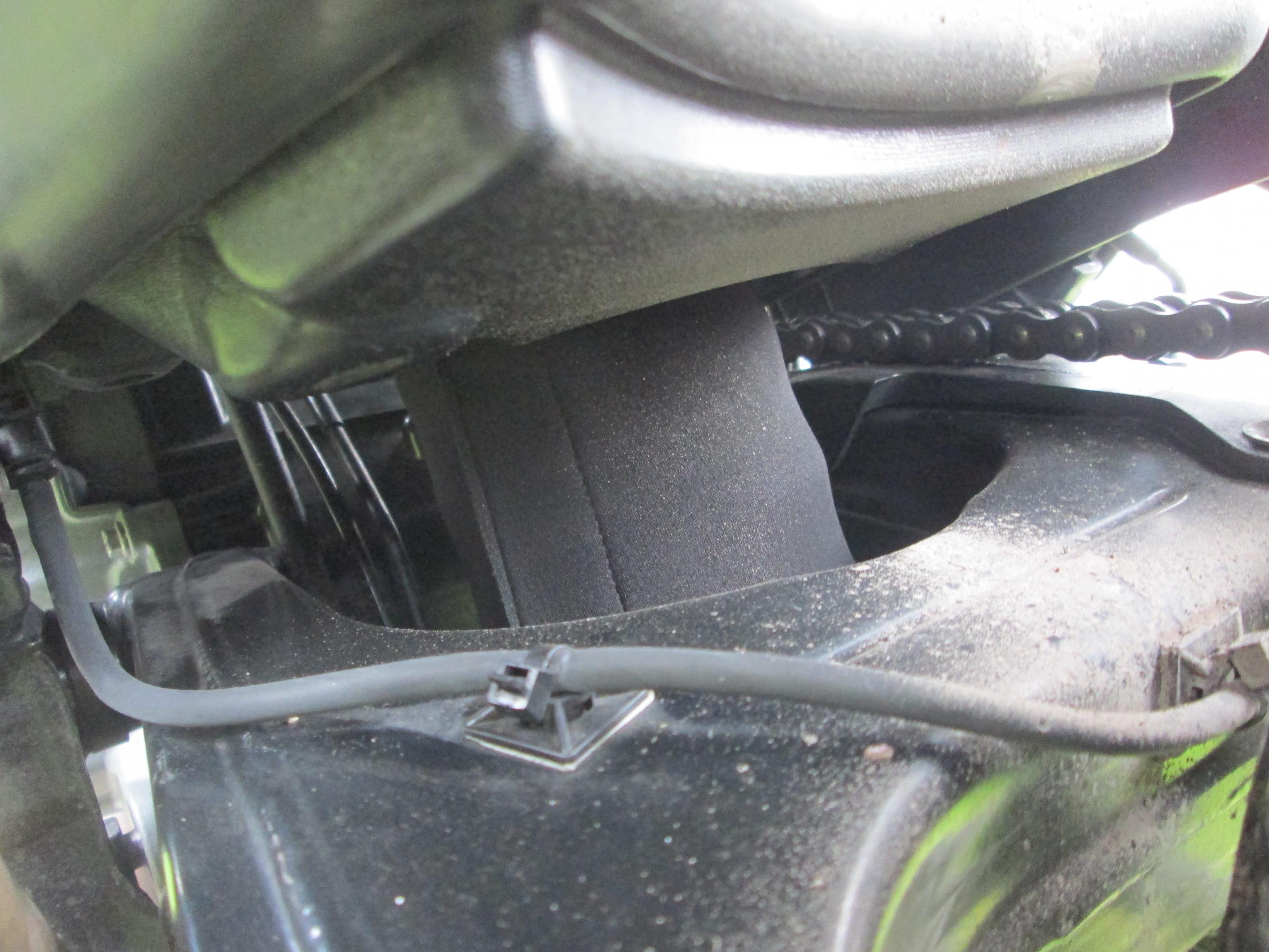

Auf Bild 5. seht Ihr mein hinteres Federbein, d.h. Ihr seht es nicht, weil (zum Schutz) nun ein Neoprenüberzieher mit Klettverschluss drüber gezogen ist. Die Teile (genaugenommen sind es zwei) hatte ich vorher als (hässliche) Gabelschützer eingesetzt, bevor ich die Faltenbälge hatte. Nun sind beide über die Klettbänder zu einem dicken verbunden, und somit passts genau über das Federbein. Oben noch mit nem Kabelbinder fixiert, damits nicht runterrutscht, und das Federbein kriegt ab sofort kein Dreck mehr ab. Hoffentlich erhöhts die Lebensdauer.

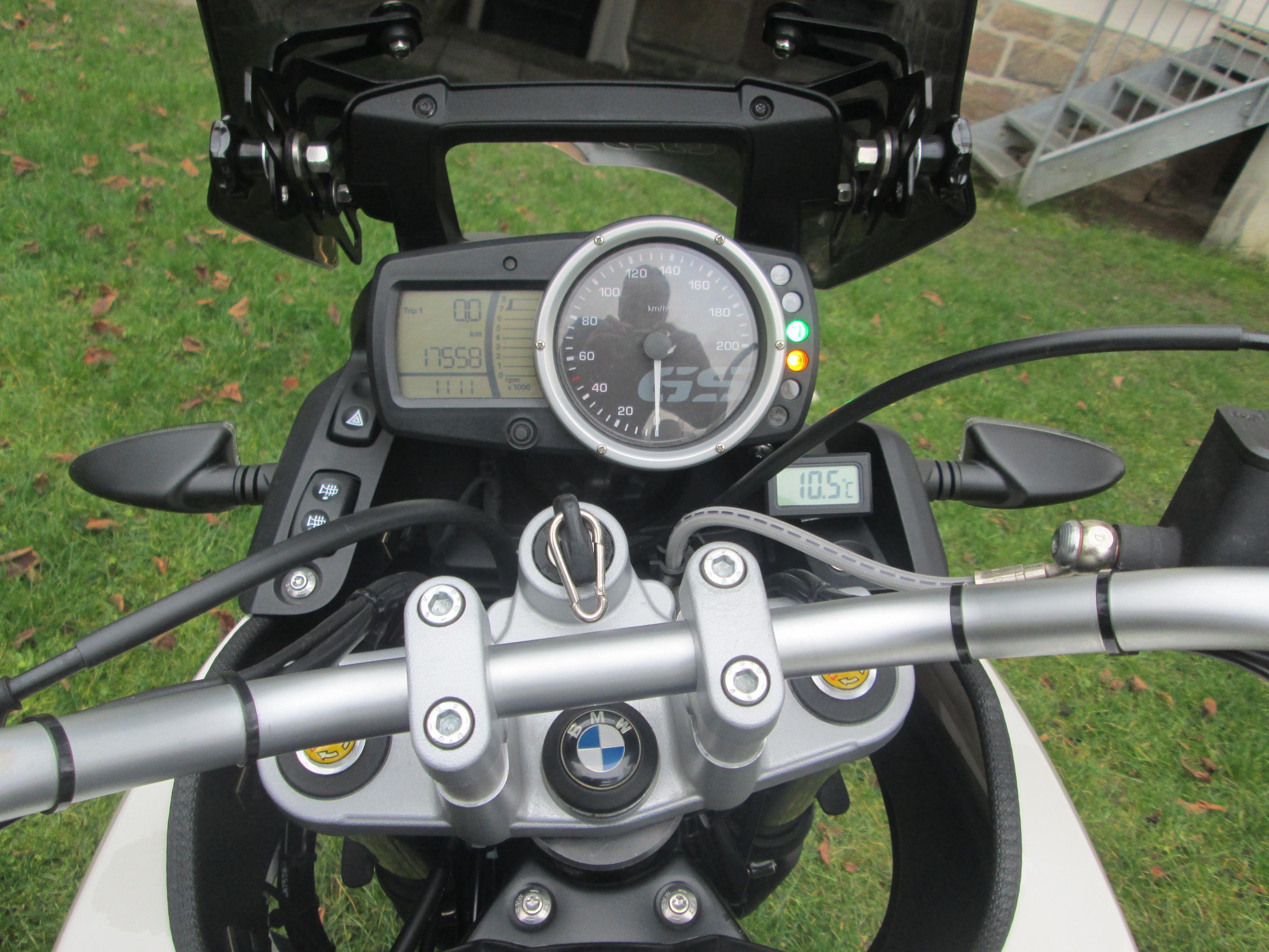

Auf Bild 7. seht Ihr, neben meinem überflüssigen Tachoring von Hornig und dem BMW-Emblem einer 800er, meine neueste Erungenschaft für unter 3,-€: Ein Thermometer mit eigener Stromversorgung (Knopfzellen).
Digital LCD Thermometer Temperature Sensor Fridge Freezer Thermometer Beliebt | eBay (Anzeige)
Den Sensor hab ich hinters Gehäuse gelegt, in die Nähe vom Ansaugschnorchel, da is kein Fahrtwind und keine direkte Sonneneinstrahlung . So sehe ich jetzt auch während der Fahrt wenn ich friere, warum ich friere. Eigentlich solltes ne Ganganzeige werden, aber die komplexen Montageanleitungen haben mich abgeschreckt, und da ich noch ganz gut bis 5 zählen kann, wirds auch weiterhin ohne gehen. Ein Thermometer find ich hingegen ganz nützlich.

Faltenbälge waren zu XT-Zeiten das A und O an der Gabel. Nur heutzutage fahren die komischen Chopperteile damit herum.:confused:
Das Kühlerschutzgitter scheint recht große Öffnungen zu haben, hoffentlich bringt es was. Gegen die Hitzeprobleme mit so einem
Teil von Touratech und Konsorten würde ich das Gitter etwas erhöht über der Lamellenebene anbringen. Der Schutz ist dann trotzdem vorhanden, aber es kommt auch mehr Luft an den Kühler.
Hoffentlich überhitzt jetzt nicht das Federbein, so eingepackt, wie es jetzt ist. Wäre es nicht möglich gewesen, eine Art Glücksritter-Dreckschutz zu entwickeln? Wer's nicht kennt, einfach mal im 800er Forum nach Glücksritter suchen.

Faltenbälge schauen gar nicht so schlecht aus, die Gabel wirkt halt im Serienzustand schon sehr zerbrechlich. Ich bin daher mit den Gabelschützern von TT unterwegs.
Der Kühlerschutz, den ich mittlerweile auch montiert hab, ist glaub ich eher aus aus haftungstechnischen Gründen mit dem Hinweis versehen. Kann ich aber erst sagen, wenn ich im Hochsommer mit Dauervollgas rumheizen sollte. Deine Lösung ist zumindest optisch sehr dezent.

Hast du alles abgebaut um die Faltenbälge drüber zu ziehen oder aufgeschnitten.

Das mit der Federbeinüberhitzung meinst Du jetzt nicht ernst, oder? Muss man da tatsächlich aufpassen?
Was man auf dem Bild nicht sieht: Der Überzieher ist nur ca. 12cm lang/hoch. Oben und unten gucken noch jeweils 1-2cm von der Feder raus. Es geht mir nur darum, den gröbsten Dreck insbesondere vom inneren des Dämpfers (Tauchrohr?) fern zu halten. Er ist also nicht komplett eingepackt, das wollte ich auch nicht, damit Feuchtigkeit leicht wieder abtrocknen kann. Oben hab ich den Überzieher mit nem Kabelbinder an einer festen Bremsleitung die da grad zufällig da langläuft fixiert, damits nich runter rutscht.

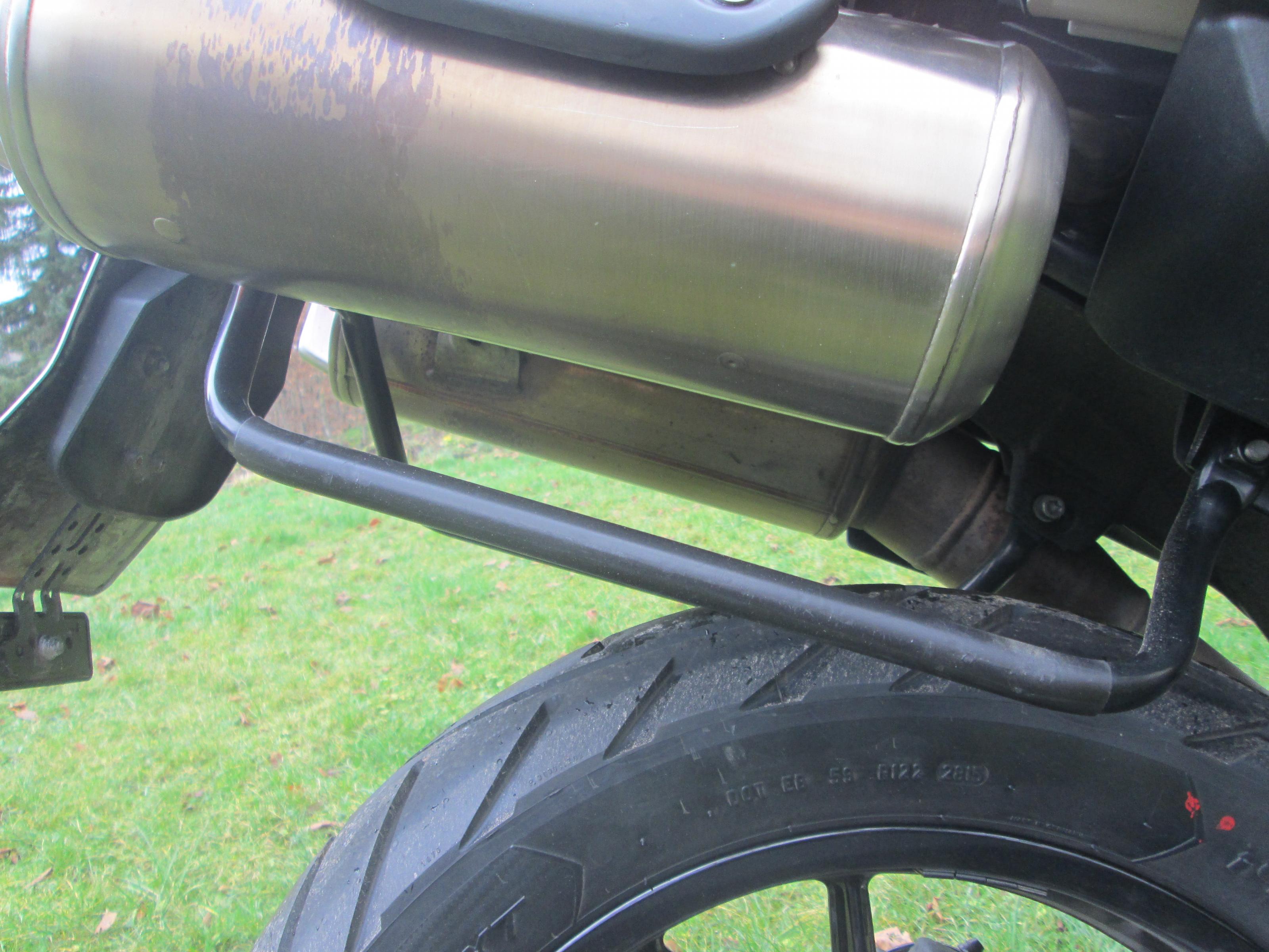

Nicht nur der rechte Auspufftopf sieht so aus, sondern auch der linke, und der gesamte Krümmer. Sah relativ schnell nach ca. nem halben Jahr so aus. Was ist das und wie krieg ich das weg? Würde mich über Tipps freuen!
Faltenbälge sind auch für mich immernoch das A und O, stellt für mich nen klaren Mangel dar, das bei den meisten BMW-Modellen gar keine verbaut werden. So bindet man die Kunden, die alle drei Jahre wegen eines Simmerringwechsels kommen müssen. Gut geschützt halten Gabelsimmeringe ein Motorradleben lang.

Da von ab, die Bleche von TT sind mir auch einfach zu teuer. Fahre zu 95% nur Strasse, Rest kleinen Schotter, dafür wirds schon reichen. Und wenns zerfetzt, wirds weggeschmissen und neu gemacht, hab noch mehr als einen Meter im Keller liegen davon. Jedes Gitter ist besser als gar kein Schutz.

Natürlich hab ich die beiden Standrohre ausgebaut, das Vorderrad war wegen des Reifenwechsels sowieso draussen, die Gelegenheit war also günstig. Gabelstabilisator mit unterem Schutzblech ausbauen, Bremse vom Gabelholm schrauben und irgendwo sicher fixieren, dann die Schrauben der unteren und oberen Gabelbrücke lösen, Rohr nach unten rausziehen, immer senkrecht halten, damit kein Gabelöl ausläuft, Faltenbalg drüber und alles wieder zusammenbauen. Zweite Seite dasselbe Spiel. ACHTUNG beim Festschrauben: Die Gabelbrückenschrauben werden NUR mit 19Nm festgezogen, das ist nicht viel für M8-Schrauben! Unbedingt beachten, sonst gibts Spannungen und eine der Brücken kann reißen. Bei solchen Arbeiten unbedingt einen Drehmomentschlüssel benutzen, man neigt ohne dazu, die Schrauben viel zu fest zu ziehen, und das ist fast noch gefährlicher, als eine zu lockere Schraube.
Am unteren Ende musste ich von den Faltenbälgen innen leider ein kleines Dreieck ausschneiden, sonst hätte es mit dem Stabilisator nicht gepasst. Oben/innen hab ich natürlich ein 6mm Entlüfungsloch reingestanzt, damit sich die Bälge beim Einfedern nicht aufblasen.

Ganz offensichtlich muss auch auf der Straße mal mit einem kleinen Steinschlag in die Kühlerfront
rechnen.
Beim Putzen meiner LC musste auch ich schon einen dicken Krater im Wunderlich-Schutzgitter für den
Wasserkühler entdecken.
Vielleicht sollte man das Schutzgitter als Verschleißteil verstehen und einfach alle 2 Jahre austauschen,
fertig ist der Lack!
Ich kenne Dein Federbein nicht, ist ja auf den Fotos auch nicht zu sehen. Wenn die Feder sonst offen liegt, dürfte es kein Problem geben.
Sind die Töpfe verchromt, hilft wohl Chromputz und viel Einsatz. Ist es Edelstahl, gibt es auch dafür entsprechende Mittel. Ist das Problem richtig hartnäckig, braucht es wohl die Bohrmaschine samt Polieraufsatz und viel Zeit.

Is Edelstahl, nix Chrom!
Hab mir ja extra dieses Möp gekauft mit 0,0 Chrom und viel Plastik, weil ich 0,0 Bock hab zu putzen und polieren.
Diese Baustelle verschiebe ich auf den nächsten Winter, da gibts doch irgendsoein Wundermittel für solche Fälle, wie hieß das doch gleich? Ich würde dann beide Töpfe und den Krümmer abschrauben und dann putzen, aber nur wenns unbedingt sein muss.
Woher kommt das? Ich kann mich nicht erinnern irgendwas agressives benutzt zu haben.
Das is das Orginol-Federbein, mit offenliegender Feder, alles stinknormal.

Doch, Faltenbalg ist gut, hat meine MZ auch DSC_0763_2.JPG man muß nur hochwertige nehmen, die Plastik für 8€ sind Mist, die meinen haben 30€ gekostet und sind aus Gummi

Ich habe schon immer was gegen Gummi gehabt, mein Rohr war auch ohne nach 57000 km noch I.O.. :tongue:

Kühlerschutz plus Faltenbälge.... wenn dat ma nich zu heiß wird...
Es gibt einige wenige negative Erfahrungen mit nachträglich angebrachten Faltenbälgen an der GS.
Hab mich daher für die hässlich Neoprensocken entschieden, denn ich fahr ja nicht nur Straße :)
Die hässlichen Neoprensocken hatte ich ja vorher drüber, aus optischen Gründen mussten die einfach runter. Die sind jetzt zusammengeklettet als dicker Überzieher über meinem Federbein, natürlich nur über der Feder, unten und oben kommt noch genug Luft rein, guckst Du Bild 5 in meinem Eingangsfred.
Wenns zu heiß werden sollte, müsste doch eigentlich vorher die Temperaturlampe angehen, oder? Vorher müsste sich aber auch der Lüfter nen Wolf drehen, daran sollte ich es auch merken. Ich glaub aber nicht, dass da was passiert, das Kühlerschutzgitter ist sehr grobmaschig, ca. 1cm. Ich habs so montiert, das die "Schrägung" des Waffelmusters die Luft von schräg außen nach innen leitet, dass müsste funktionieren. Außerdem liegt das Gitter nicht direkt auf den Kühlerlamellen auf, sondern ist weit davon entfernt. Dahinter sollten sich also noch Verwirbelungen bilden können (Bild 3 + 4).
Wenns im Sommer zu heiß werden sollte, kommt der ganze Kram halt wieder runter, mit nem Seitenschneider ne Sache von 2 Minuten, im Notfall auch unterwegs. Ich werds beobachten, bin gespannt ...

Das Gitter wird sicher nicht zur Überhitzung führen, aber die Steine die groß genug sind, dass sie nicht durch das Gitter passen sind vermutlich auch groß genug, dass sie dieses Gitter durchschlagen.
mmo-bassman
mmo-bassman
30.11.2013
5.895
Kassel
Möglich!
Ich hab noch ca. 1qm von dem Gitter im Keller liegen, das reicht für 15 - 20 solcher kleinen Bleche.
Wenn was durchschlägt, wirds vom Gitter wenigstens gebremst.
Besser ein zerfetztes Gitter, als ein neuer Kühler ...
