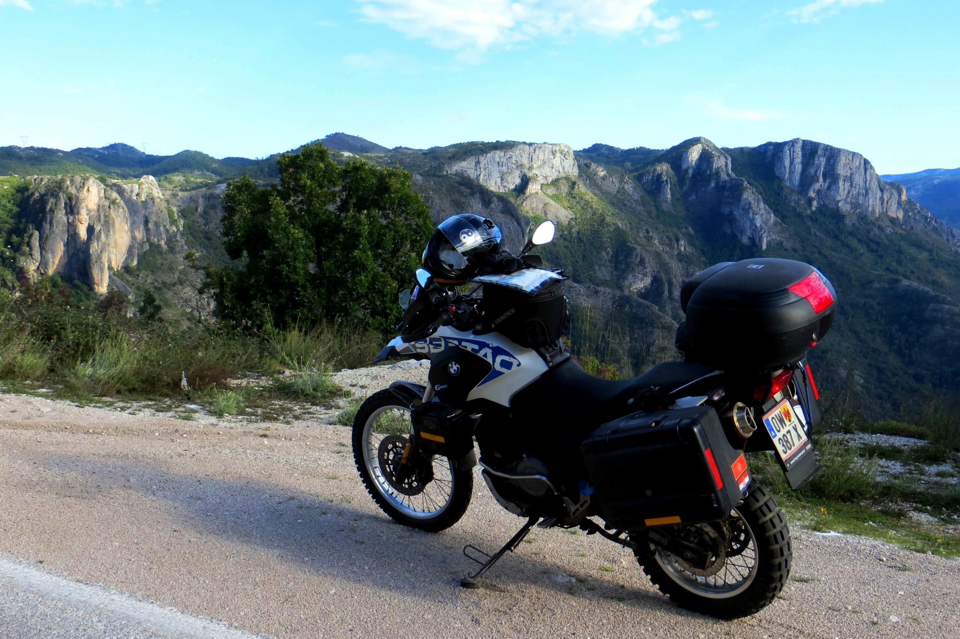

Hallo Bassmann !
Schöne Winterarbeit ! Die Thermometeridee gefällt mir, werd ich auf meine Sertao übernehmen.
Der Kühlerschutz sieht gut aus, bei meiner hat der Kühler bisher nichts abgekriegt, trotz etwa 30 % offroad Einsatz in Griechenland, Albanien, Montenegro, Velebit, Altasgebirge und Sahara. Ich bekomm da keine Steine vom Vordermann drauf, da ich alleine unterwegs bin.
Fürs Federbein hinten gibts von TT einen Kunststoffschutz, der aber ziemlich aufwendig zum Einbauen ist.
Der Motorschutz hat die üblichen Aufsitzerspuren und das ABS Geberrad ( Vorderrad ) war zu tauschen, nachdem ich ein wenig Geröll durchgearbeitet und arg verbogen hatte.
Die Kofferhalter sind für off Road zu weich und rosten an den Kratzspuren, meine Abhilfe bei den völlig offrad untauglichen Variokoffern war nötig, als mir ein strammer spanischer Mechaniker beim Kettentausch in Malaga nach marokkanischen Wüstenpassagen die Maschine am Koffer auf den Hauptständer hob und dabei den Plastikhaken, mit dem er am Trägerbügel einrastet, abgerissen hat.
Koffer wurden innen und außen verstärkt und mit gummigelagerten Rohrschellen bocksteif und fix angeschraubt. Haben auch Sturz und Ausrutscher in brauchbarem Zustand überlebt, da war nur das Gestänge wieder gerade zu biegen.
Damit sind sie für meine Zwecke tauglich, für den Inhalt hab ich Innentaschen zum ins Quartier mitnehmen. Breitere Koffer gehen bei mir nicht, da komm ich bei der Tür in den Abstellraum fürs Moped nicht hinein.
Die Gabelholme haben ohne Schutz natürlich Gebrauchsspuren .
Wenn Du Dein Topcase und den Rücken bei Nässe sauber halten möchtest, ist eine Gummiplatte unter der Nummerntafel, die 10 cm weiter runter als die Tafel geht optimal. ( Da gibts im Teppichmarkt Stufenschutzplatten, die haben noch eine Kante dran, die das Ganze einigermaßen gut aussehen läßt. )
LG Günther
