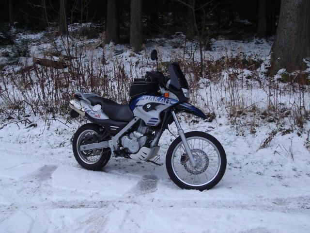

Und ich stell auch noch die Pics der Dakar rein!

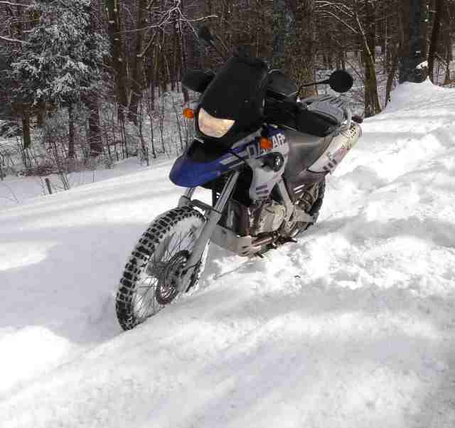

hallo hatza ...
schau doch mal bei www.wunderlich.de rein ...
da findest du für diese fälle schneeketten von 17 bis 21 zoll für knapp nen hunni das stück ...
und die packen auf einem ktc oder tourance montiert auch auf eis ...
liebe grüsse manfred
