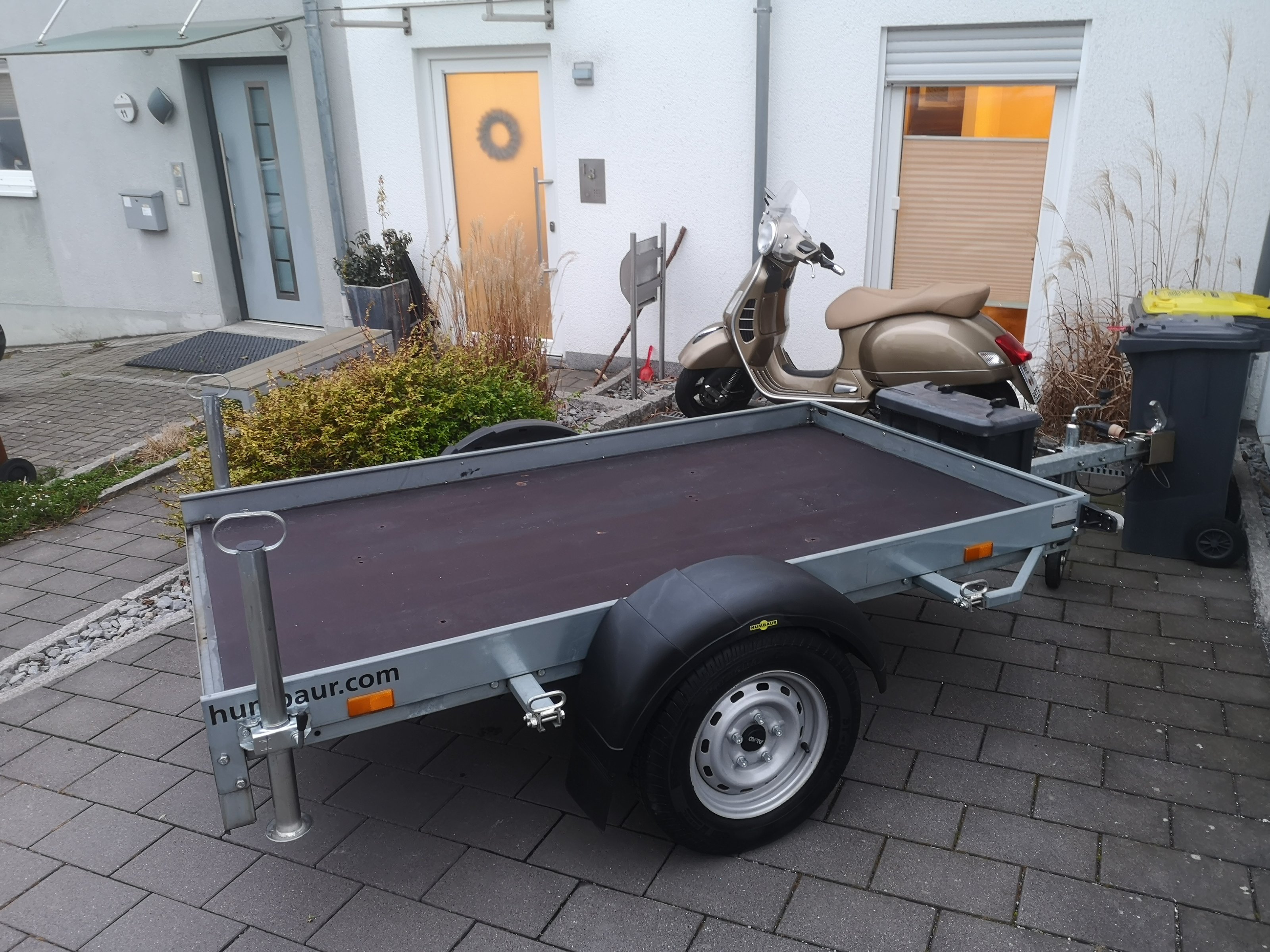

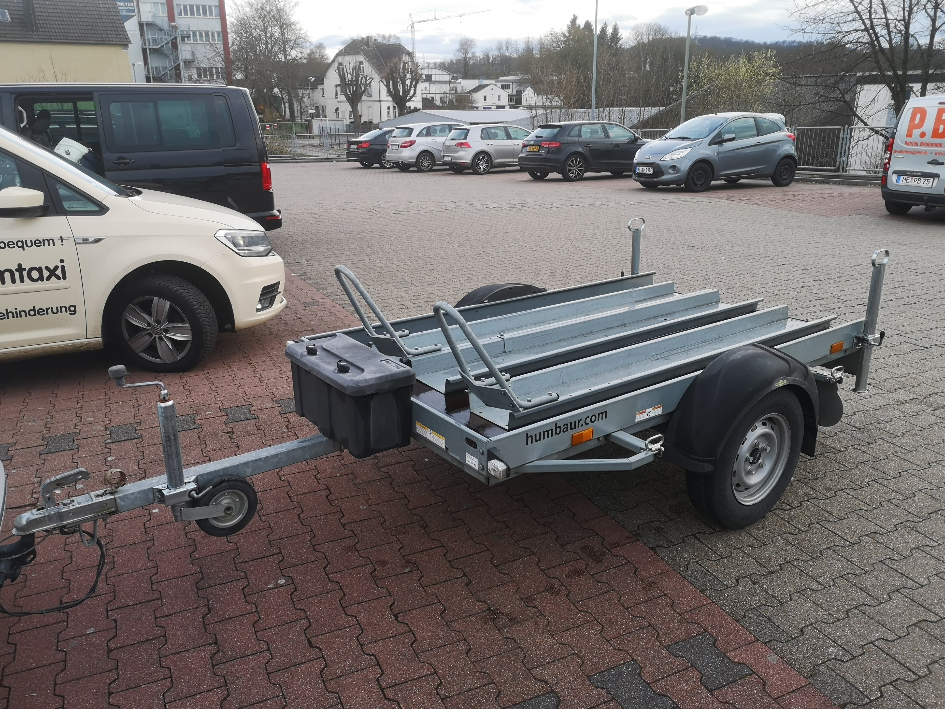

Hallo zusammen,
hab mir gedacht ich schreibe hier einfach mal weiter und mache nicht extra ein neues Thema auf...
Hab kürzlich einen gebrauchten Humbaur Motorradanhänger erworben und zwecks Reinigung und Versiegelung die Schienen mit den Bügeln abgebaut. Die original Schrauben der Schienen haben sich bei der Demontage direkt verabschiedet... Rost. Hab zwar die passenden Edelstahlschrauben etc. hier liegen, überlege aber gerade noch, ob ich die Schienen überhaupt wieder montieren sollte. Eine Wippe hab ich bereits bestellt, die wird mittig montiert, da ich in 3 von 4 Fällen nur ein Motorrad transportieren werde. Eine zweite Wippe besorgt der Kumpel für den 4 Fall in dem sein Motorrad mitgenommen werden soll. Welchen Vorteil haben die Schienen denn? Nass finde ich die immer recht rutschig, wiegen tun sie auch nicht gerade wenig. Die verhindern doch eigentlich "nur" das seitliche Rutschen des Hinterreifen oder? Auf die Auffahrschiene wollte ich noch Griptape ( sowas wie auf dem Skateboard) in Streifen kleben, damit es nicht so rutscht. Eventuell kann man das Griptape ja auch noch auf Höhe des hinteren Reifens auf die Siebdruckplatte kleben um einen höheren Reibungswert zu bekommen und damit ein verrutschen des Hinterreifens ohne Schiene zu minimieren...
Habt ihr da Erfahrungen gemacht, habt ihr alle Schienen drauf in Verbindung mit einer Wippe? Da ich auch noch kleine Bordwände aus Schalplatten bauen wollte ( für die 2-3 Transporte von Holz, Grünschnitt, Deponie, Ikea etc) im Jahr, wäre es ohne die Schienen natürlich noch praktischer.
Viele Grüße
Keine.
Außer, dass die Motorräder wirklich grade auf dem Anhänger stehen.
Wäre ich Du, würde ich die Wippen nicht fest montieren, sondern frei stehende kaufen. Dann bist Du flexibel in der Frage, wo steht welches Motorrad beim Transport (alleine oder zwei Maschinen) oder gar keine, bei Fall vom Grünschnitt etc.
Aus meiner Erfahrung reichen geriffelte Auffahrschienen, der Rest ist nur was für das gute Gewissen :wink:

Hallo Tim, mein Motorradanhänger hat als Boden eine solche Siebdruckplatte. Ich benutze dazu eine Wippe und Verzurrpunkte an den Bordwänden. In der Mitte des Bodens habe ich als Verzurrmöglichkeit noch eine Airlineschiene verschraubt. Das reicht.
