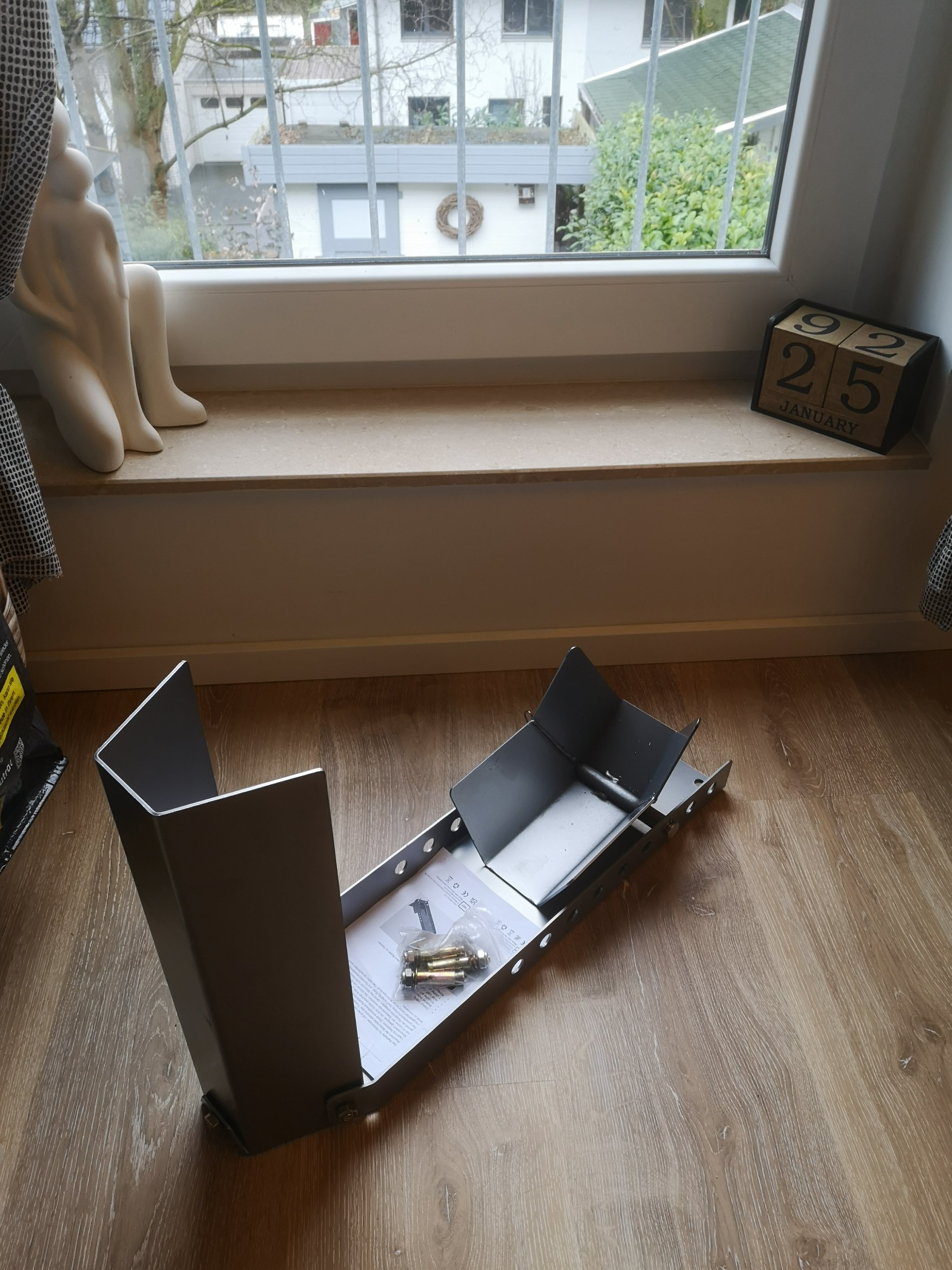

Wippe ist gerade schon angekommen... Werde ich wohl einfach mit Flügelmuttern montieren. Macht für 28 Euro inklusive Versand einen stabilen Eindruck. Schrauben werde ich aber wohl durch V2A ersetzen.
Hui, 28€ klingt gut. Wo gibt es die denn?
Sumo, bist du zufrieden? Und kannst du uns sagen, wo es die Wippe zu kaufen gibt?
