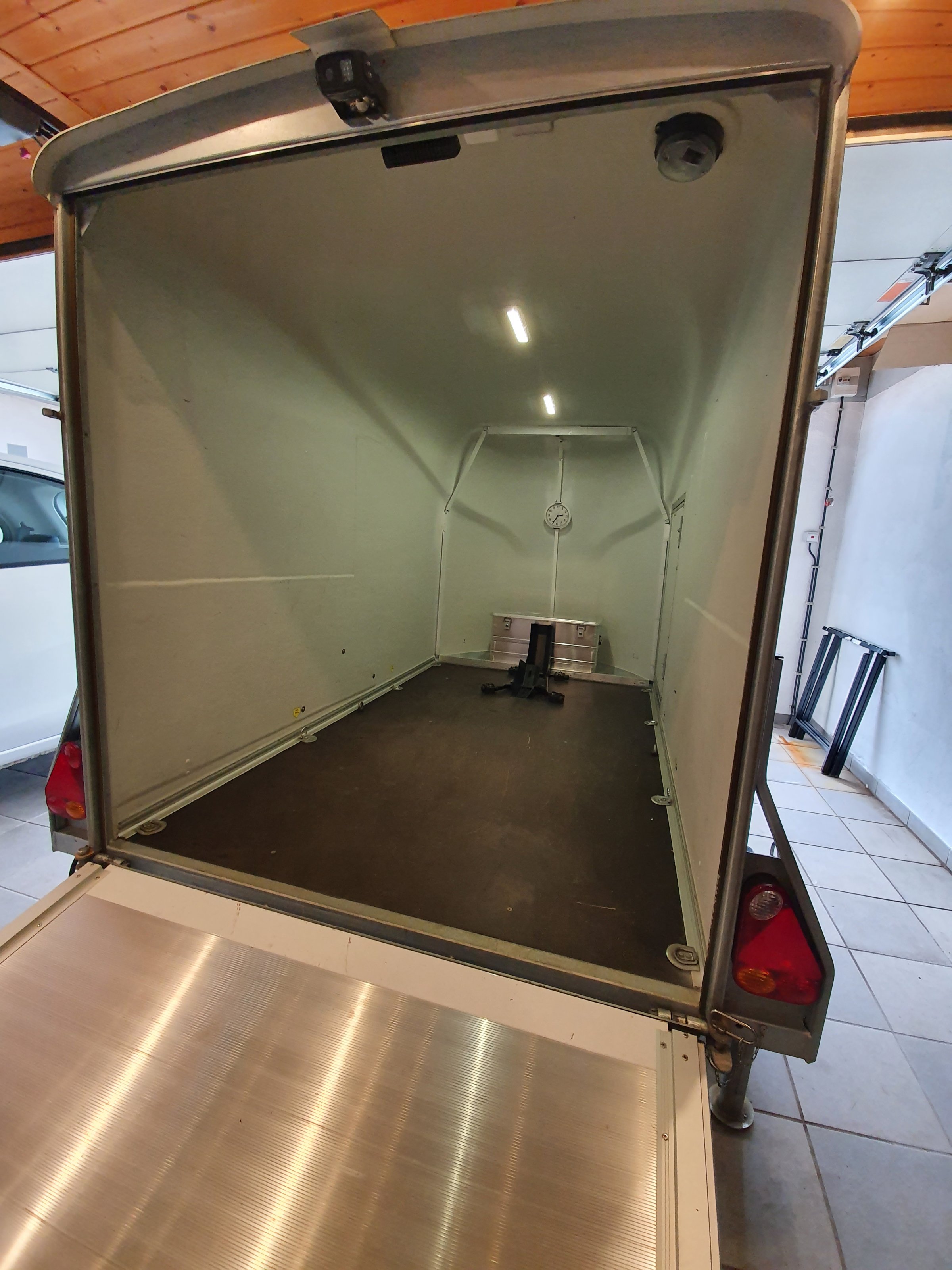

Nachdem bei der letzten Dolomitentour meine GS meinte sich beim abladen selbstständig zu machen und vom Anhänger stürzte, sind mein Sattelpartner und ich sind am überlegen, ob wir die Motorradwippen nicht auf der Bodenplatte fest verschrauben sollen.
Da der Anhänger aber auch im "normalen" Gebrauch genutzt wird, wollte ich euch mal fragen, wie ihr das Problem gelöst habt, dass der Boden keine Löcher bzw. herausstehende Schrauben aufweißt?
Wir nutzen die Acebikes SteadyStand Motorradwippen, an denen jeweils drei Löchen zum verschrauben vorgesehen sind.

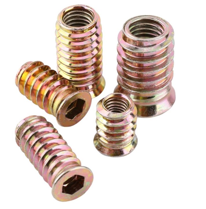

Mit Gewindebuchsen funktioniert das verschrauben der Wippe sauber und lösbar. Die Festigkeit der Buchsen zum fixieren der Wippe reichen mehr als genug, die wirkliche Kraft beim Zurren ist ja an Gurten und Ösen.

Gewindebuchsen taugen m. E. eher nicht, denn ist dort erstmal Sand und Dreck drin, ist's vorbei mit Schrauben.

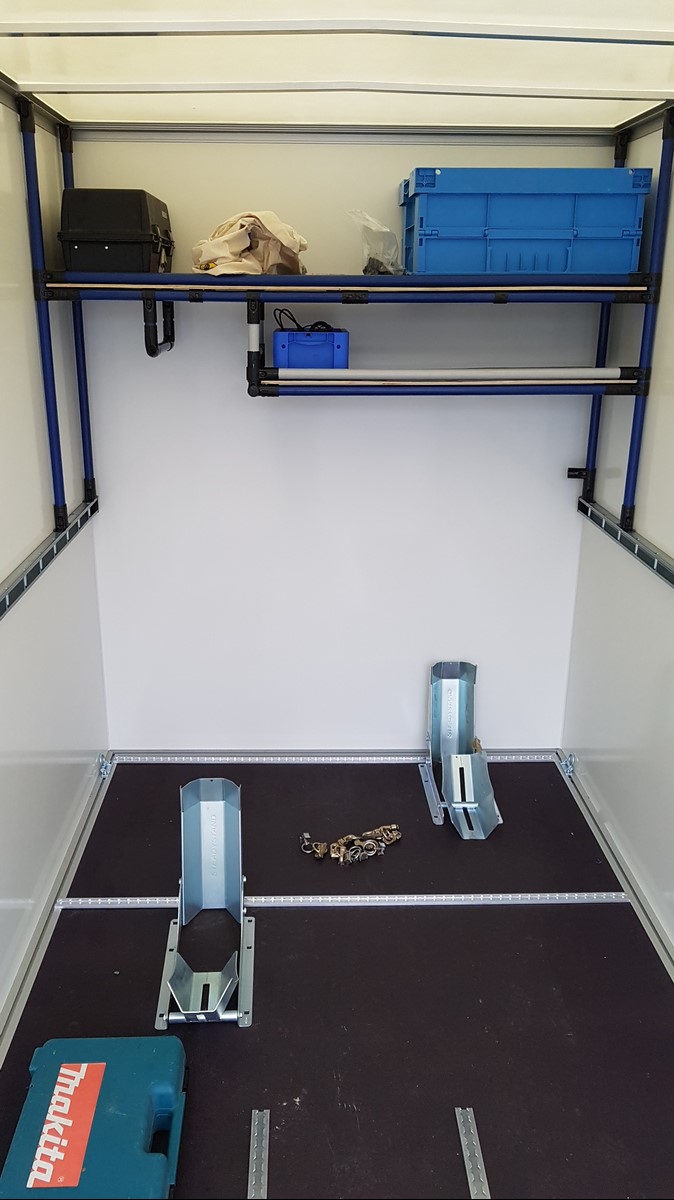

Ich habe auch 3 Löcher gebohrt und von unten kommt noch eine Aluplatte drauf, wenn die Wippe abgebaut ist sind halt 3 Löcher im Boden, Noffalls die Schrauben wieder verbauen, dann gehen die auch nicht verloren :smile:
Problem mit dem Boden, meiner ist nicht gerade dick und wenn man der Verschraubung genügend Zeit zum hin und Herwackeln gibt, habe ich da etwas bedenken ob das Holz da nicht nachgibt und Moped auf der Autobahn auflesen hab ich keinen Bock. Am besten wäre wenn man auf Verstrebung oder den Rahmen schrauben könnte und oben auch eine Platte das die Füße von der Wippe nicht durchdrücken, oder richtigen Mopedanhänger, ich wollte meinen aber auch für Ent- und Besorgungsfahrten nutzen, kann auch die Deichsel wegklappen um in Hochkannt in die Garage zu stellen.
Die Gewindebuchsen natürlich nie "offen" lassen, das hatte ich gedanklich vorausgesetzt. Ich schließe und schütze die Buchsen im "unbenutzten" Betrieb mit Wurmschrauben.
Bei mir funktioniert das im Bus mit OSB-Platten seit Jahren perfekt. Für verschieden Wippen, Halter etc. befinden sich im Boden ca. 20 Buchsen die bedarfsgerecht "aktiviert" werden.

Funktioniert nur wenn der Boden dick genug ist. Anderfalls setzt die Schräge des Schraubenkopfes auf dem Rand der Einschlagmutter auf. Stellt man dann etwas drauf so schiebt's die Mutter unten raus. Bei einer 15mm Siebdruckplatte funktioniert es mit M 10 nicht.
Mit aus dem Grund habe ich (viele) Gewindebuchsen in meine OSB-Platten von oben gesetzt. Sauber im Winkel gebohrt und mit Sikaflex eingeschraubt, den Kopf der Buchse natürlich bodeneben versenkt. Ist halt einmal etwas Arbeit, dann aber für jeden "Verschraubungsfall" eine saubere Sache ... ob Wippe, irgendwelche Halter oder Ösen.

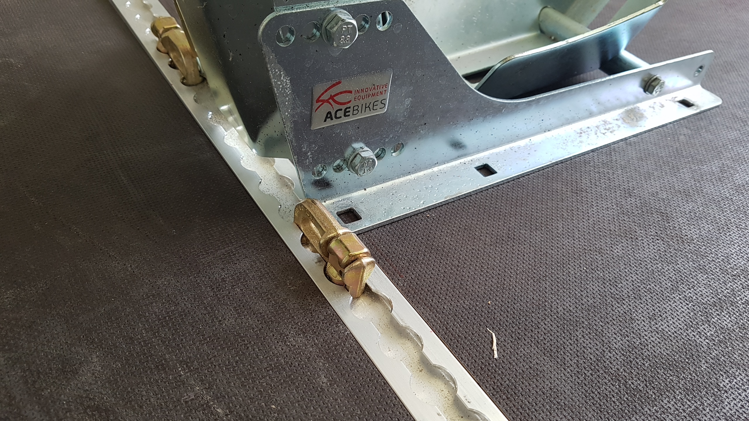

Ich hab Airline Schienen im Boden versenkt und die Zurrösen die in die Schienen geklickt werden an die Wippe geschweißt.
Somit kann ich zum einen Die Wippen an jedes Motorrad anpassen und zum anderen kann ich den Anhänger ohne jede Erhebung voll zur Beladung nutzen.

Hallo bastl-wastl,
Auch eine gute Idee, nur das Versenken der Schiene dürfte nicht jedem gerade leicht fallen, oder?
