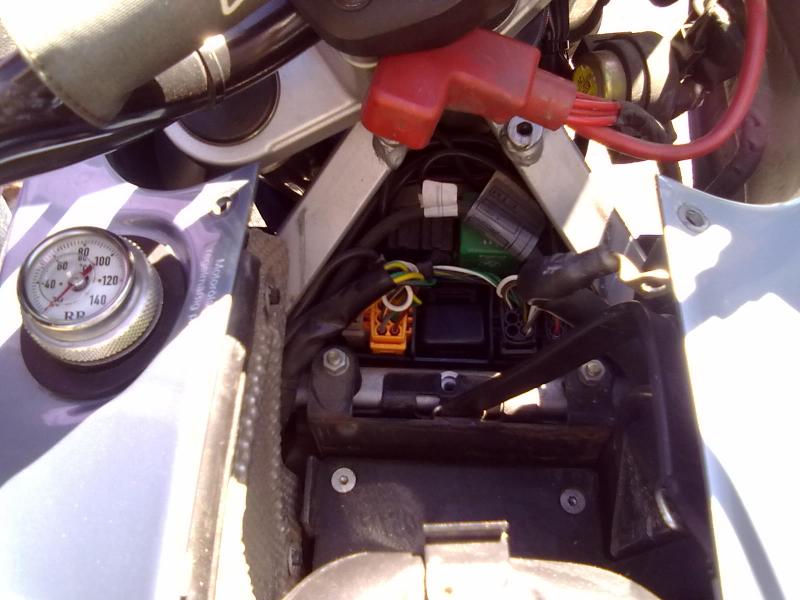

Guten Abend.
Suche mein Blinkrelais an meinem Eintopf. Baujahr 10/07.Eine Hörprobe macht keinen Sinn, das geben meine Ohren nicht mehr her. Habe zwar ein schlaues Reparaturbuch, aber da befindet sich nur eine Skizze. Die sagt aber nicht aus in welchem Teil der Maschine sich die Elektrobox befindet.Will mir ein neues Relais einbauen um LED zu benutzen.
Dann wäre es schön zu wissen, wo ich so ein Teil bestellen kann und wie es heißt.:confused:
Danke im Voraus.

Die Elektrobox mit den Relais befindet sich direkt hinter dem Lenkkopf/vor der Batterie.
Für passende Relais, schau einmal auf der Website von Louis nach LED Blinkrelais.

Danke Peter.Habe mir so was schon gedacht, weil ich habe die Stizbank abgenommen und mit der Taschenlampe alles abgesucht.

hallo,
ist das ein 2 oder 3 poliges Relais? Dann kann ich bestellen ohne 2 mal zu schrauben.

Hallo zusammen,
leider wurde diese Frage ja nicht beantwortet. Ist das Relais 2 oder 3 Polig?

2-polig
