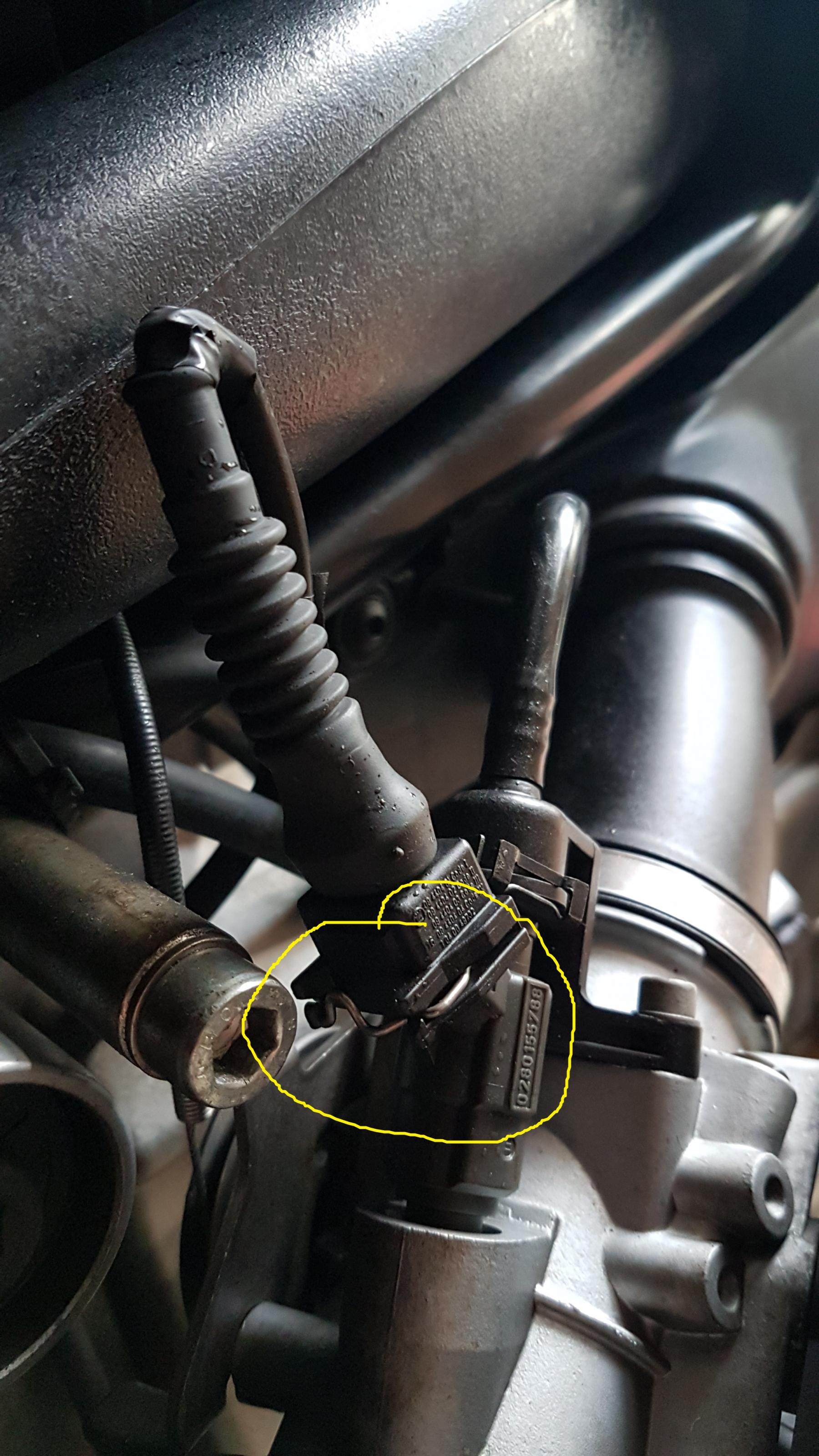

Und wie nennt man es?
Es ist eine Klammer oder Clip.
Dummerweise ist's mir weggeflogen, als ich sie lösen wollte..20181219_144429.jpg

Normal geht der nicht ab.
Da wird am Stecker auch etwas abgebrochen sein.
Clip wirds nicht einzeln geben.
Aber den ganzen Stecker.
Suche nach Reparaturstecker zB. bei Lebmann 24

Das Teil sieht anders aus, als auf der Darstellung. Im Prinzip ist das in Form gerbogener Federdraht. Mist, ich werde doch wohl diese doofe Klammer irgendwo her bekommen?

ich hab noch solche stecker da mit klammer und nem stück kabel dran.............

Das bekommst Du nicht einzeln ohne den Stecker dran. Soviel ist sicher. Entweder gehst Du zum BMW-Haendler um passende Reste eines Kabelbaumes zu "erbetteln", oder versuchst Dein Glueck bei einem Bosch-Dienst mit dem gleichen Ansatz wie vorgenannt. Komme jetzt gerade nicht an den ETK: Eventuell gibt es den kompletten Stecker auch als Reparaturersatz bei BMW, aber sicher nicht die einzelne Klammer.
Nimm das Angebot von kuhschrauber an, wenn Du die vorhergehenden Vorschlaege nicht umsetzen kannst oder willst, und pruefe vorab schon mal wie Du zum Wechsel des Steckergehaeuses die Kontakte transferiert bekommst. Eventuell kann Dir dabei der BMW Haendler mit (s)einem Auswerfer helfen.

Habe dem gutem Kuhschrauber das Teil abgenommen. Er verriet mit auch den Trick, wie diese Klammer de- bzw. monziert wird: Dabei zusammendrücken... Kein Wunder, dass mir das Teil wegflog...
