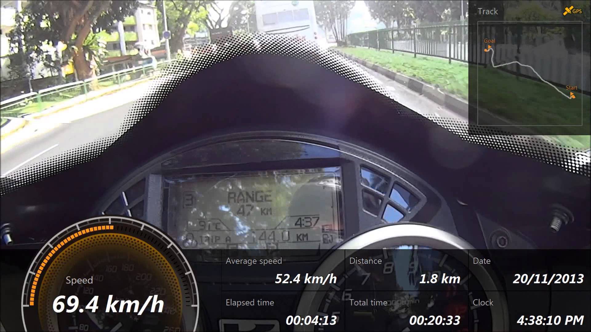

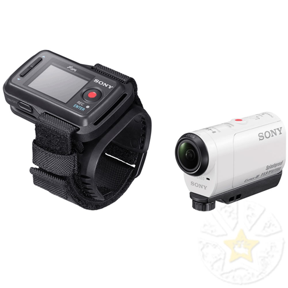

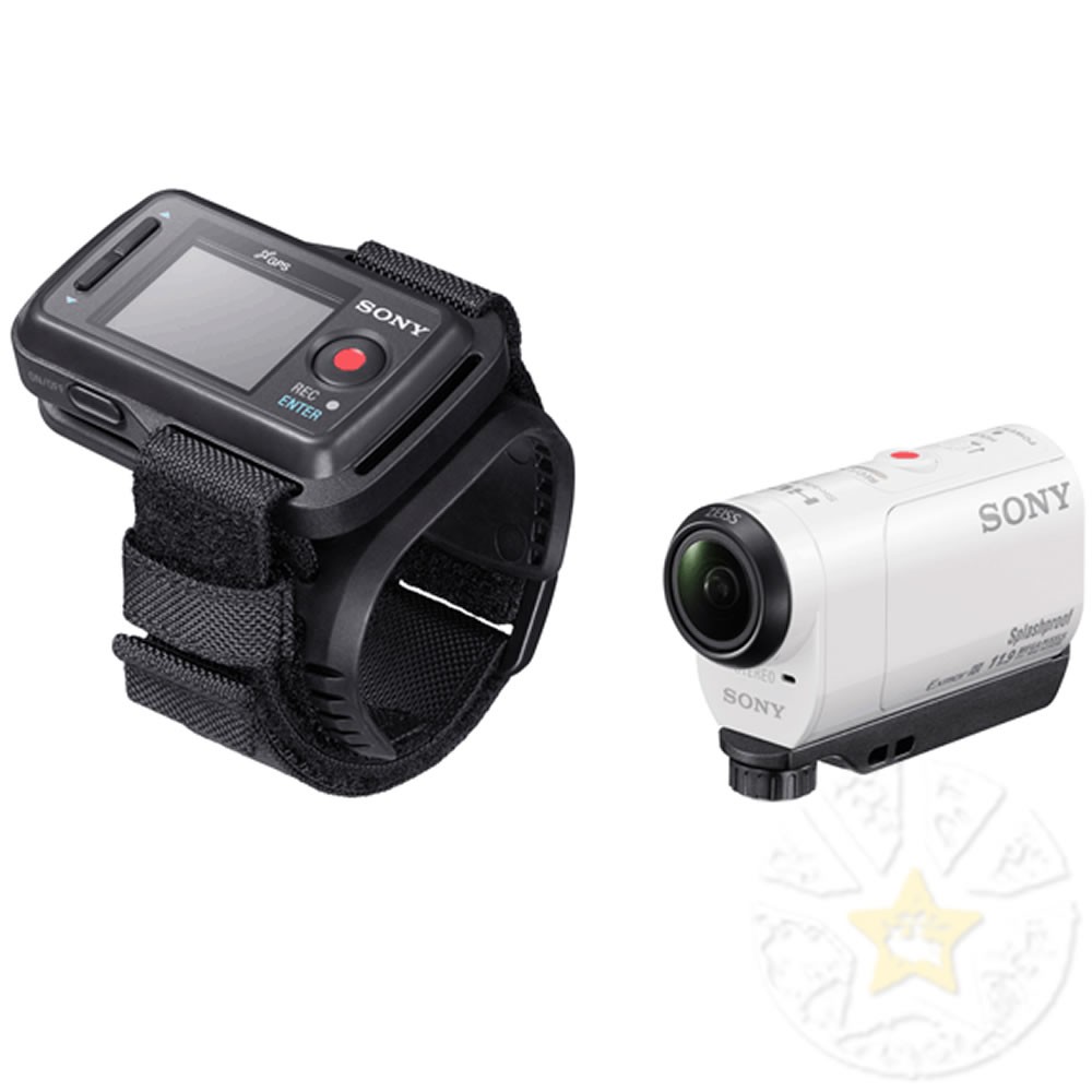

Die Sony AZ1VR verfügt über eine Fernbedienung, auf der man auch das aktuelle Bild sehen kann!
Interessant finde ich auch das GPS Overlay in den Videos, das man aktivieren kann.
249€ finde ich fair dafür.

Hab das Ding seit kurzen. Funktioniert Super und ist klein und handlich. Weiß nicht wie es bei anderen Cams ist aber der Akku hält nicht zu lange.
Die Bildqualität ist Super und die Fernbedienung funktioniert inklusive der GPS Aufzeichnung einwandfrei. Hab ein Klebepad einfach an einen Blechwinkel über den Blinker angebracht.

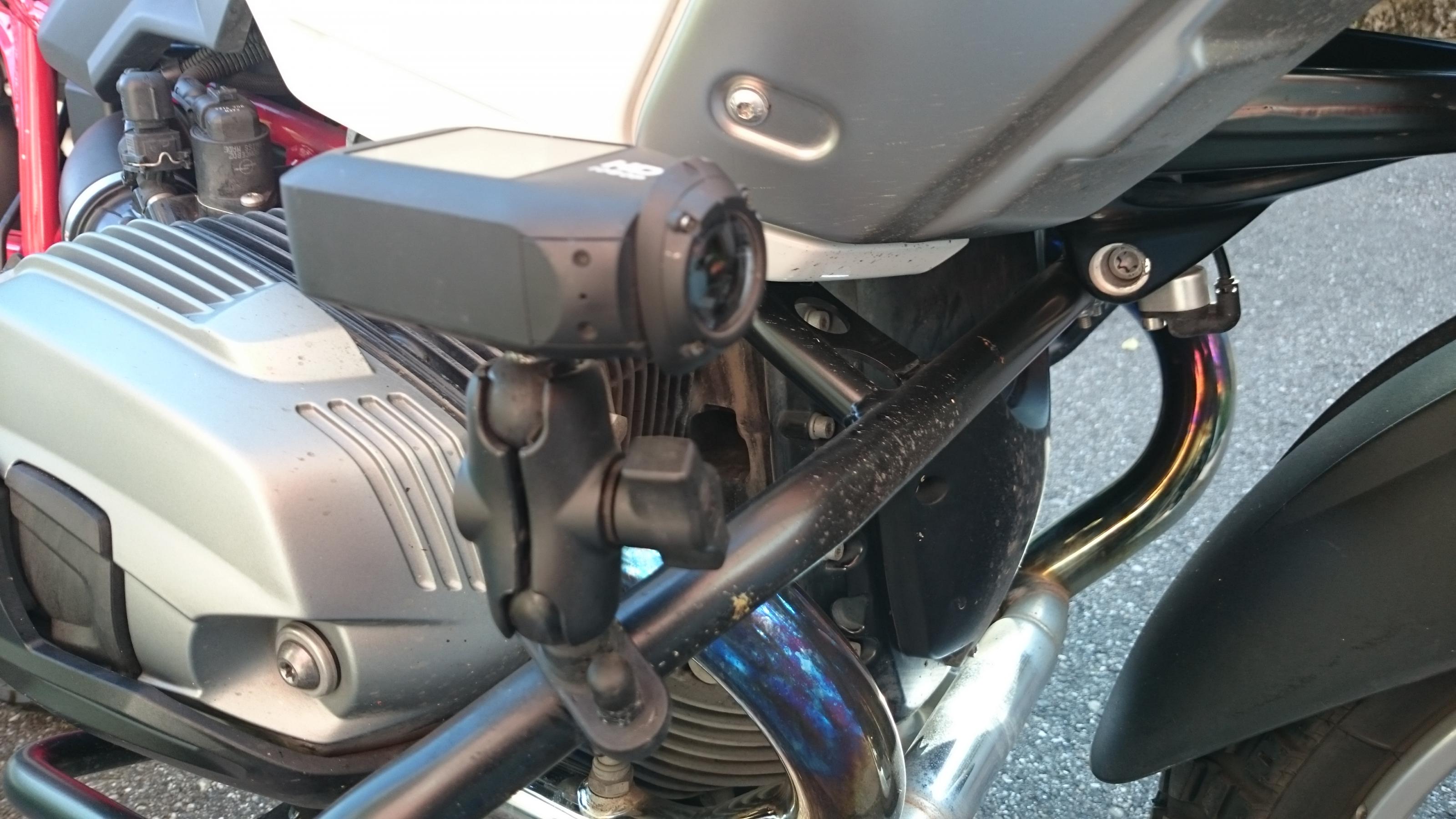

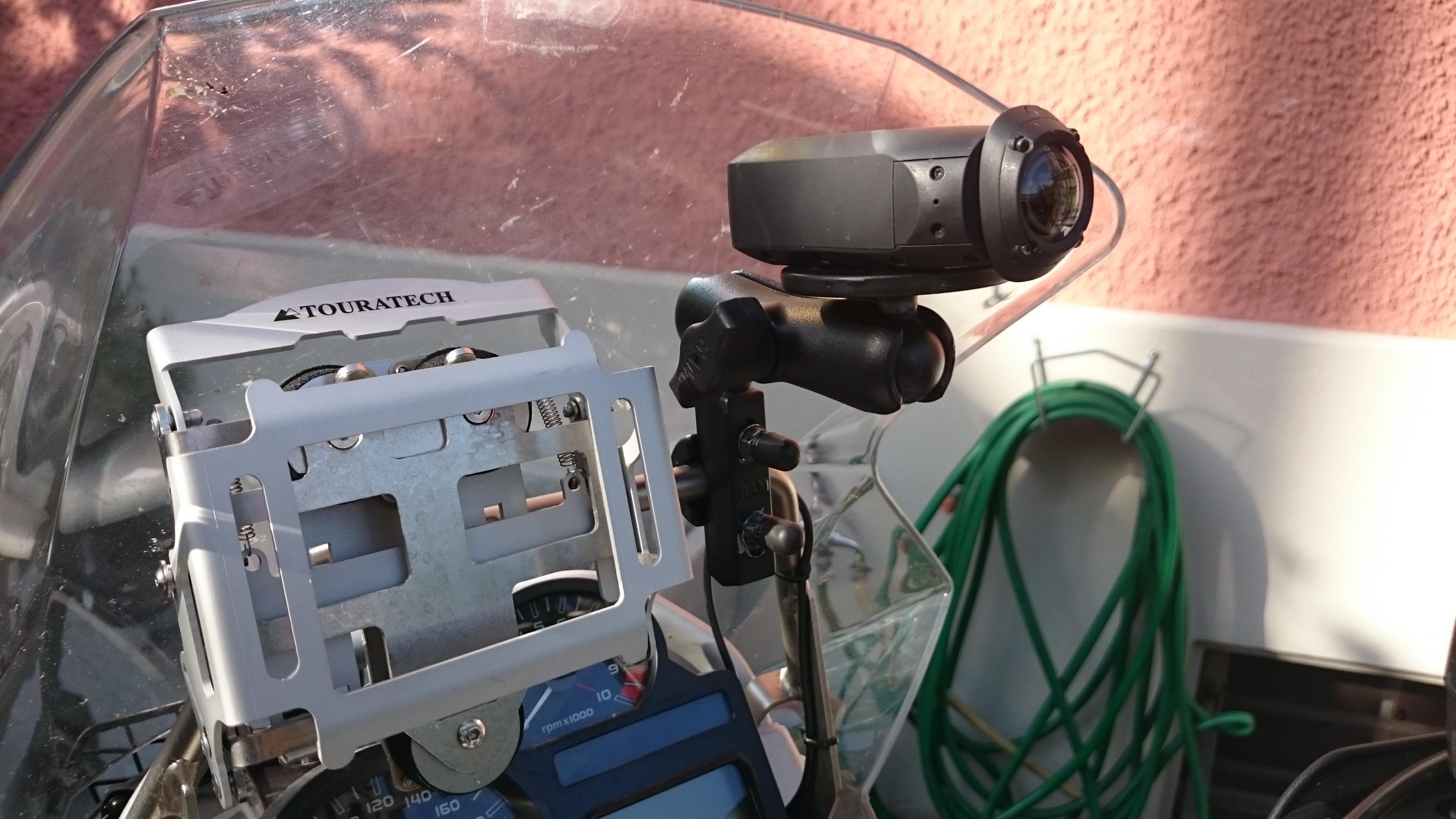

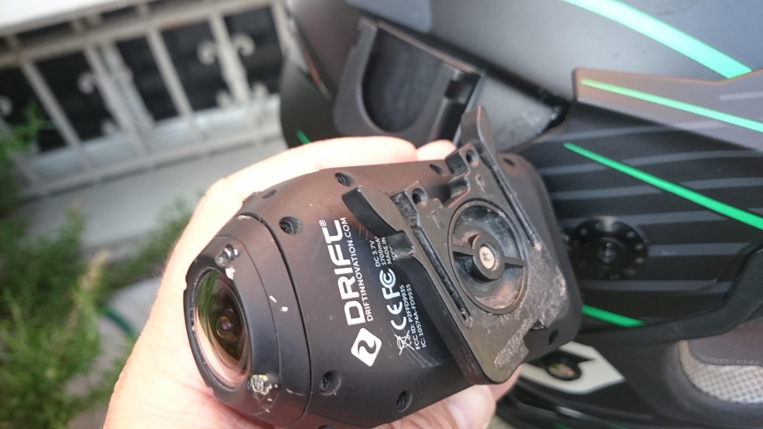

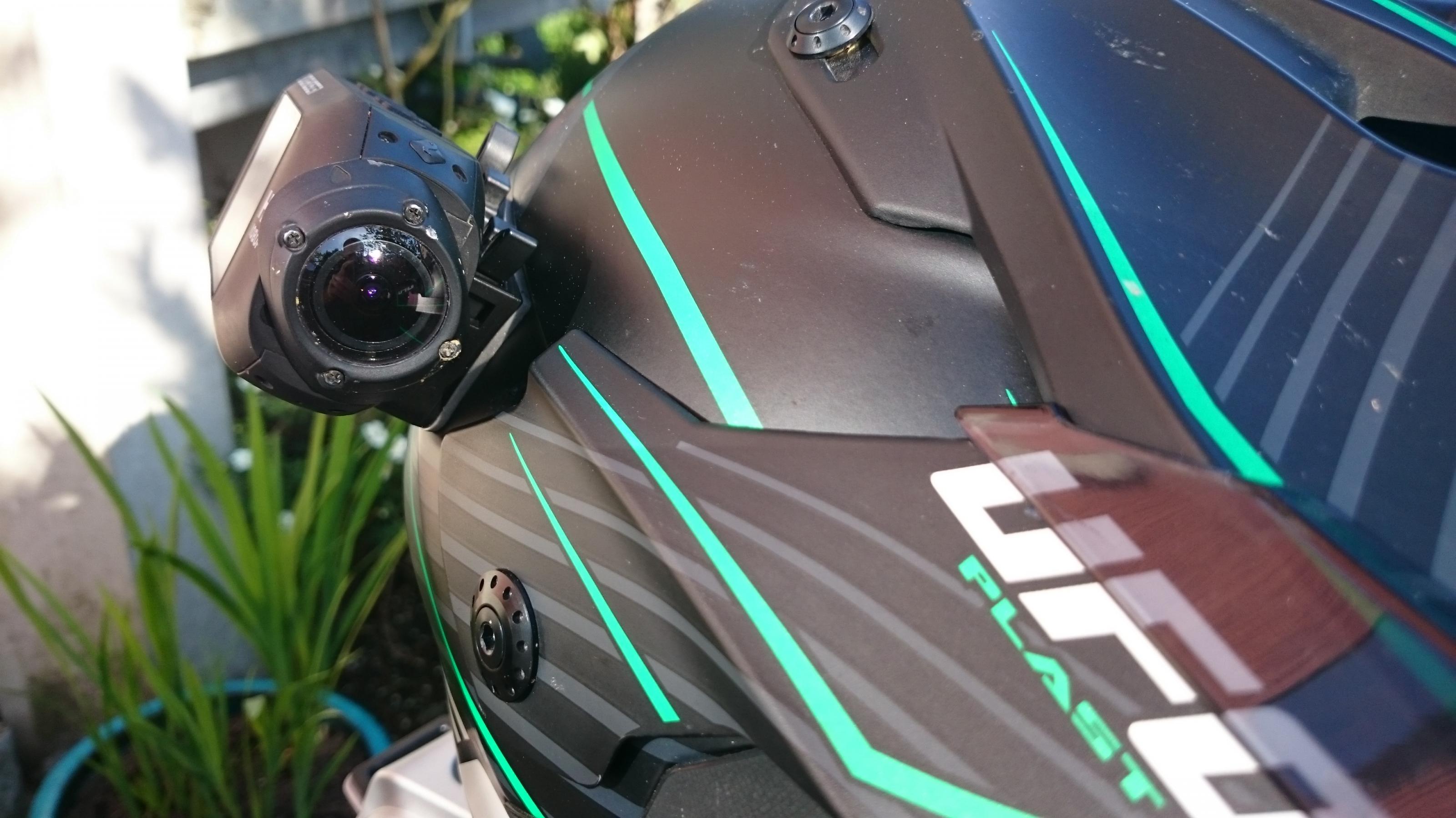

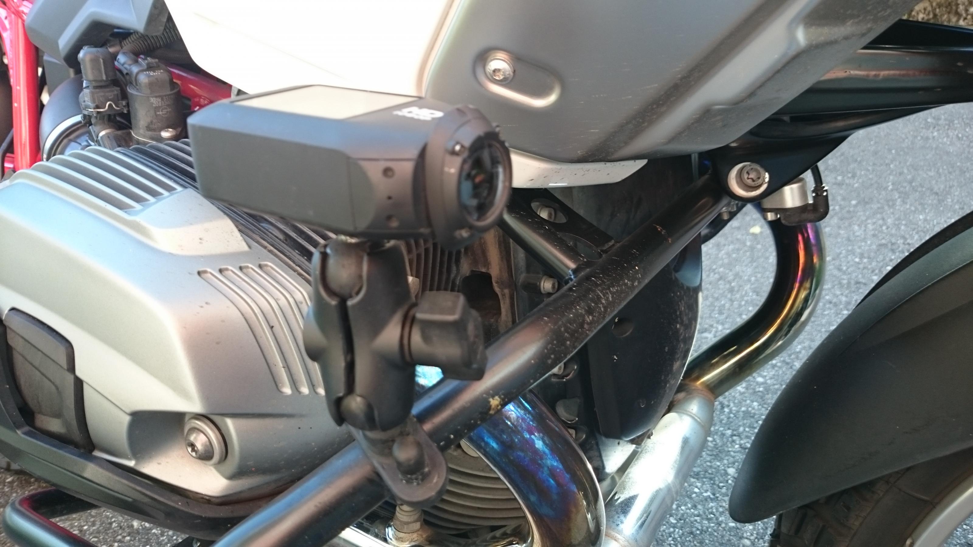

Tach.
Ich habe die Drift Ghost HD und habe sie am Stativgewinde mit RAM-Mount an Sturzbügel, Lenker oder Gepäckbrücke befestigt. Alternativ mit Klebepad an Helm oder Koffer :nicken:
Habe sogar noch Fotos von einem anderen Beitrag von mir hier gefunden.

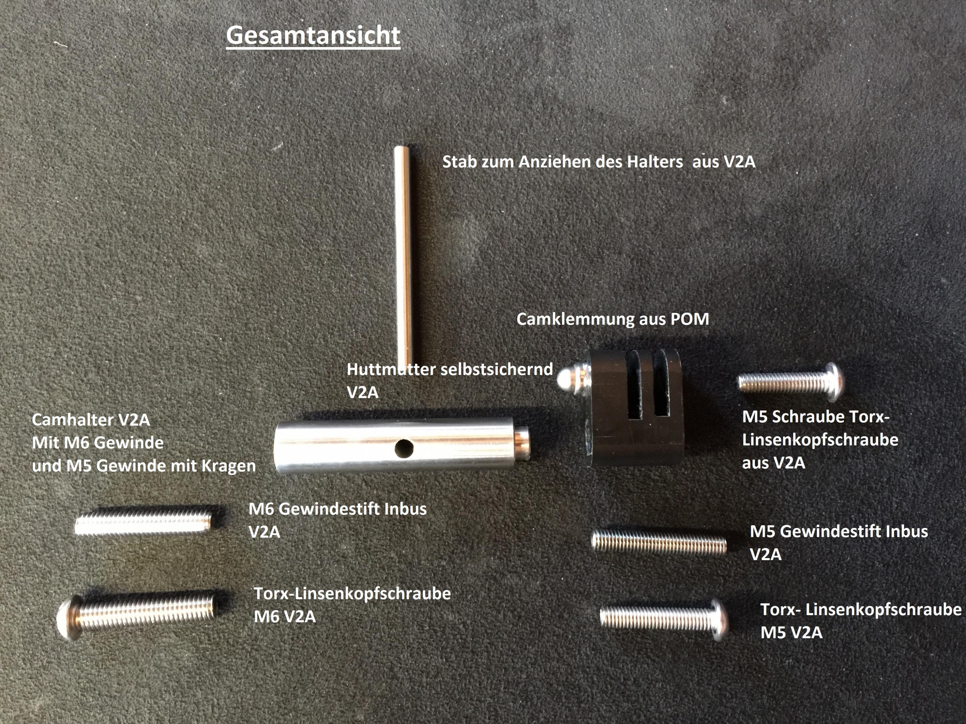

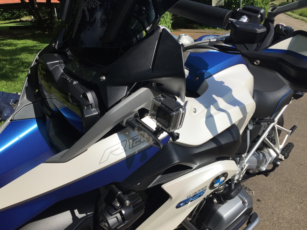

So liebe Kollegen, ich habe jetzt mal 10 Halter für euch angefertigt.
Ich hoffe das reicht.
aber bitte nur anfragen per PN.

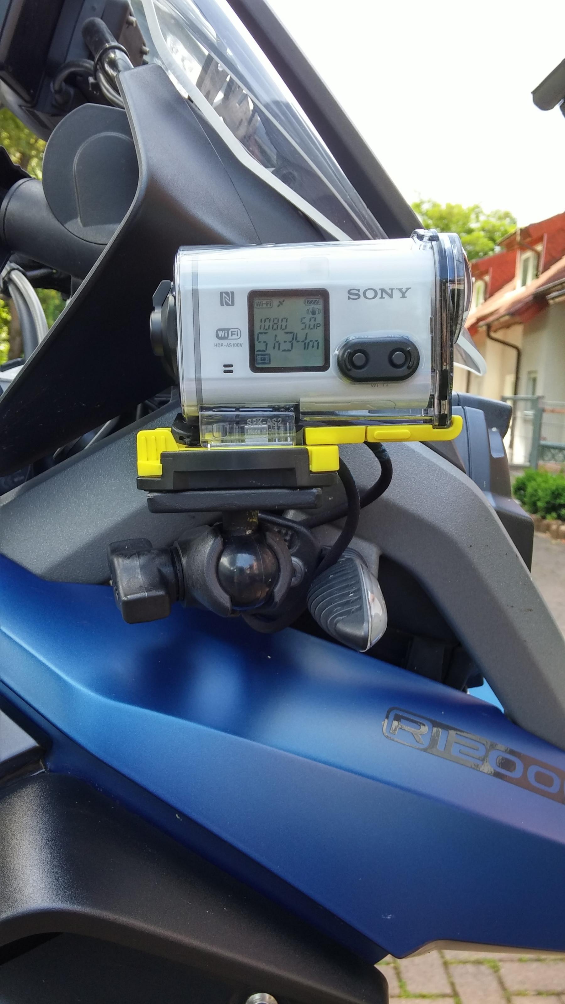

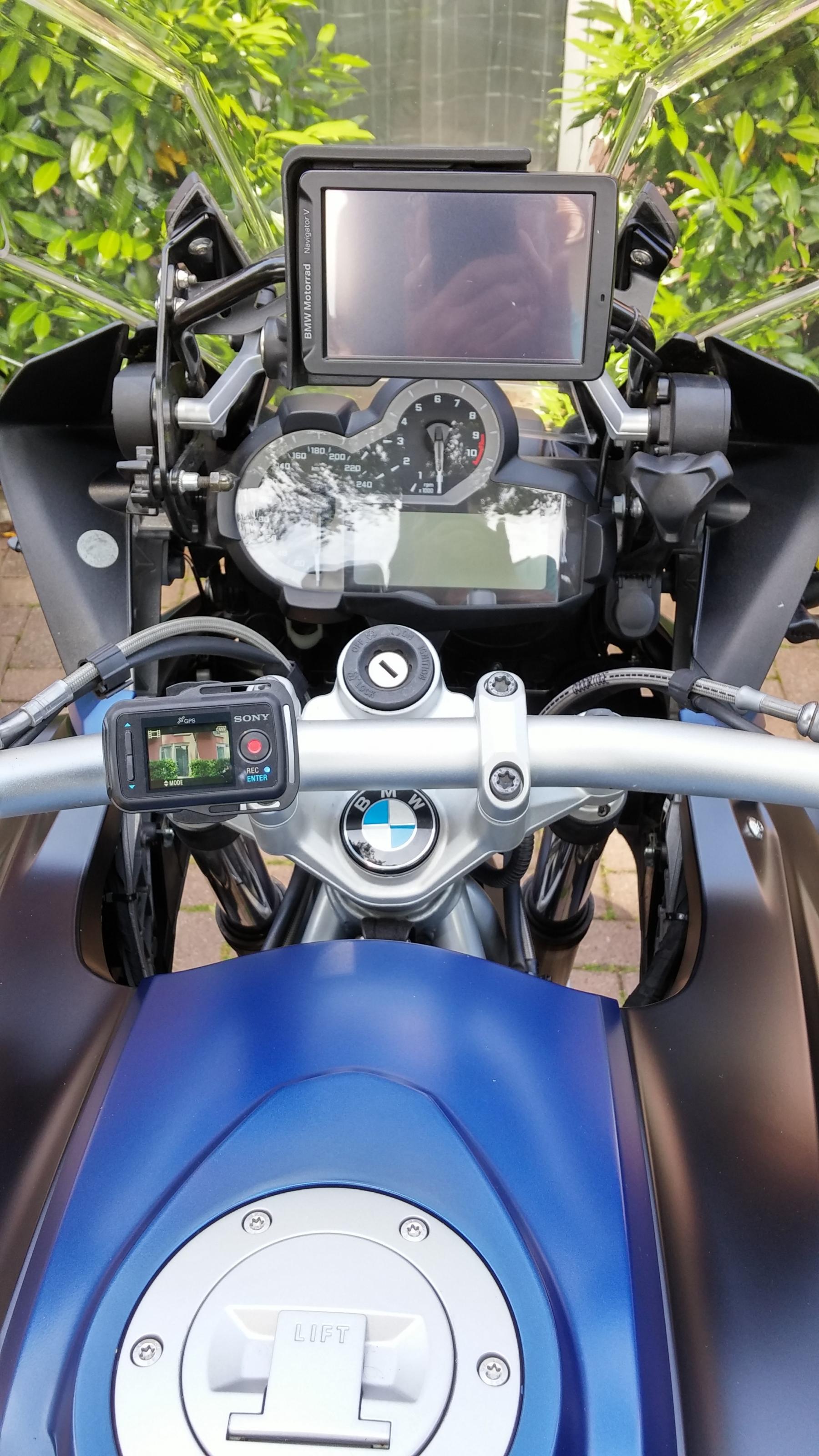

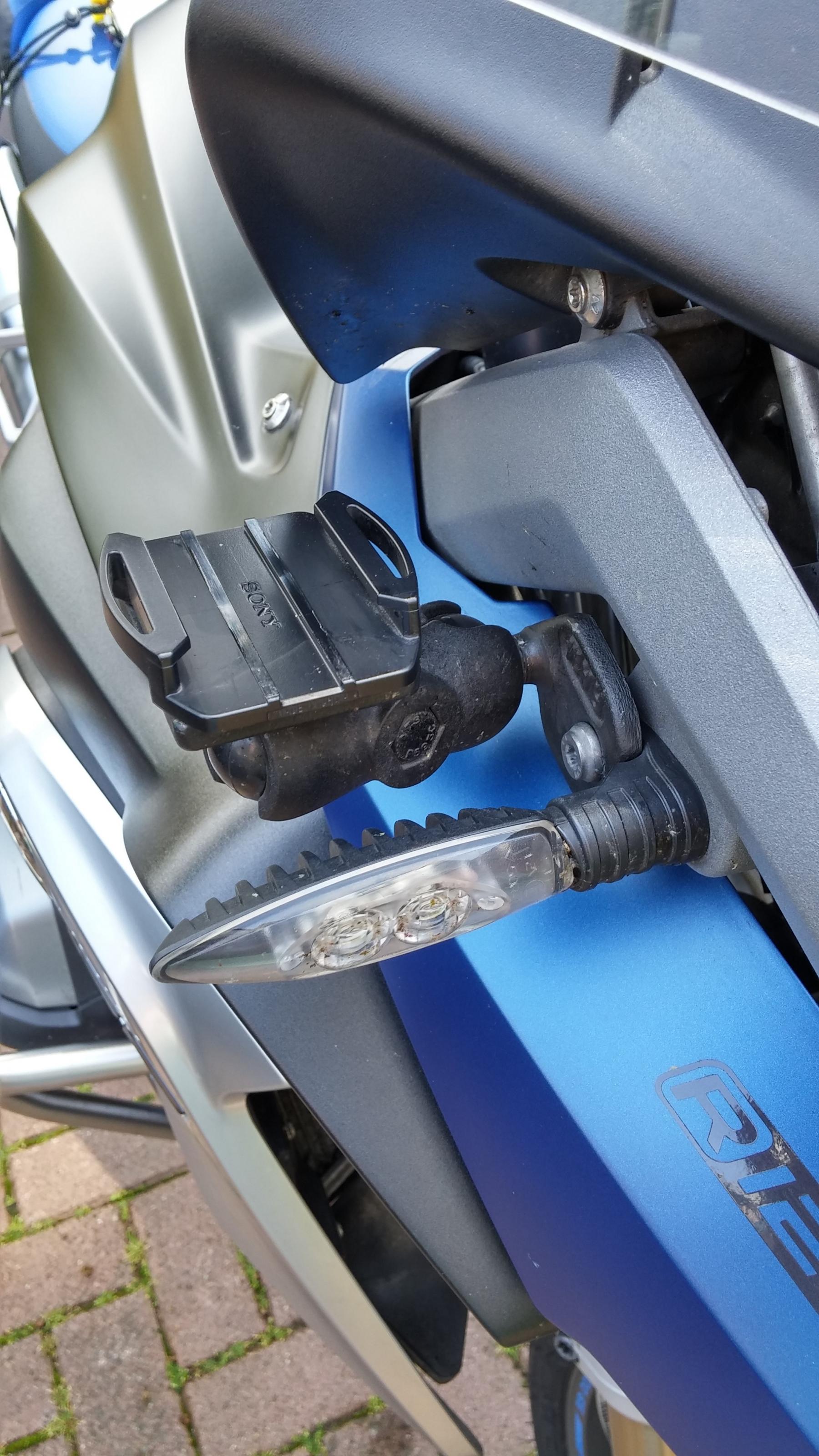

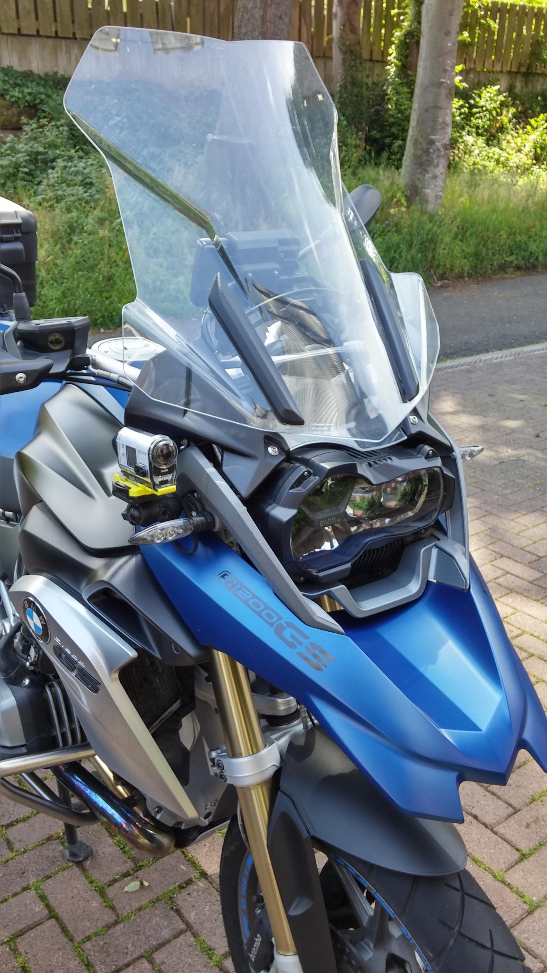

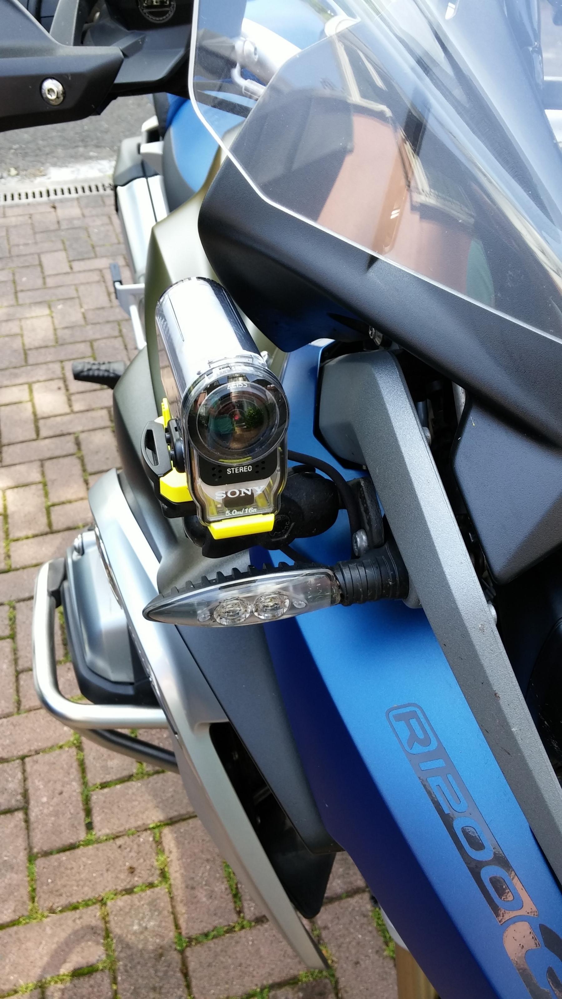

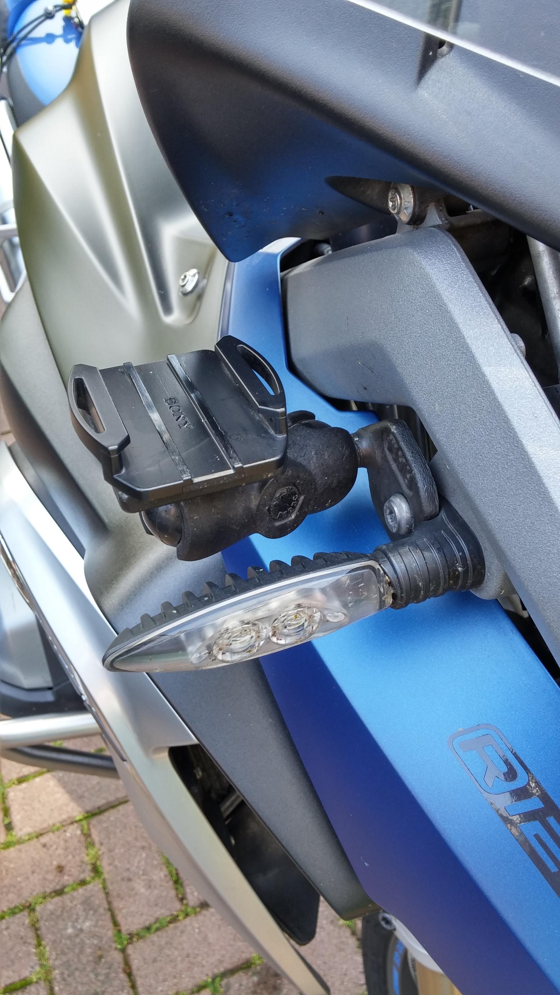

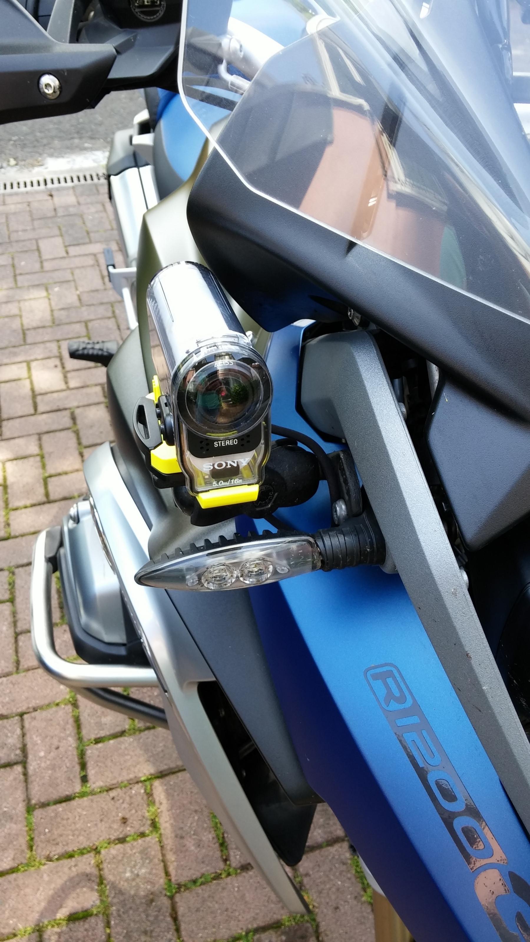

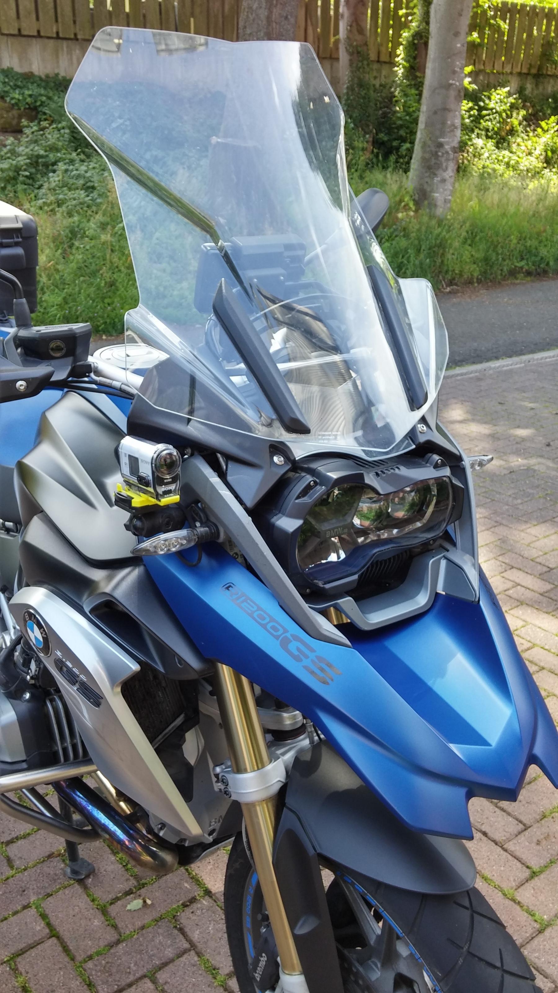

Ich habe meine Sony HDR AS-100V neben dem Blinker befestigt.
Die Sony hat einen genialen Bildstabilisator, der sich durch eine bemerkenswerte Vibrationsarmut auszeichnet. M.M.n. in dieser Kategorie besser als die GoPro.
Der Akku hält ca 2 Std, man sollte also 1-2 Ersatzakkus dabei haben
Anbei Fotos der Befestigung, vielleicht inspiriert es den ein - oder anderen ja :cool:
20150629_130717_HDR.jpg20150629_130436_HDR.jpg20150629_130458_HDR.jpg20150629_130549_HDR.jpg20150629_130622_HDR.jpg20150629_130633_HDR.jpg

Cool, vielen Dank.
Kannst du mir noch kurz ne Info geben, welchen Halter du benutzt?

Cool, vielen Dank.
Bestellt bei www.skyfoxhalter.de
AnzahlArtikelArtikel-Nr. EinzelpreisGesamtpreis
1 xRAM MOUNT Basisplatte mit Gewindestift für kleine Kameras - 1 Zoll Kugel (RAP-B-366U)41014810,70 EUR10,70 EUR
1 xRAM MOUNT Verbinder, 60 mm, Verbundstoff - 1 Zoll Kugel (RAP-B-201U-A)41092011,00 EUR11,00 EUR
1 xRAM MOUNT Basisplatte mit 5/16 Zoll Loch und B-Kugel (1 Zoll) - RAM-B-126CU41003715,90 EUR15,90 EUR
Gesamtpreis der Ware: 37,60 EUR
Deutsche Post fuer Kunden (Versand nach DE: 1 x bis 30 Kg ): 4,95 EUR
inkl. Mehrwertsteuer 19%: 6,79 EUR
Summe netto: 35,76 EUR
zu zahlender Gesamtbetrag: 42,55 EUR

hast du am rechten Blinker etwas weggefräst, damit das Loch des RAM-B-126CU in die Schraube passt?

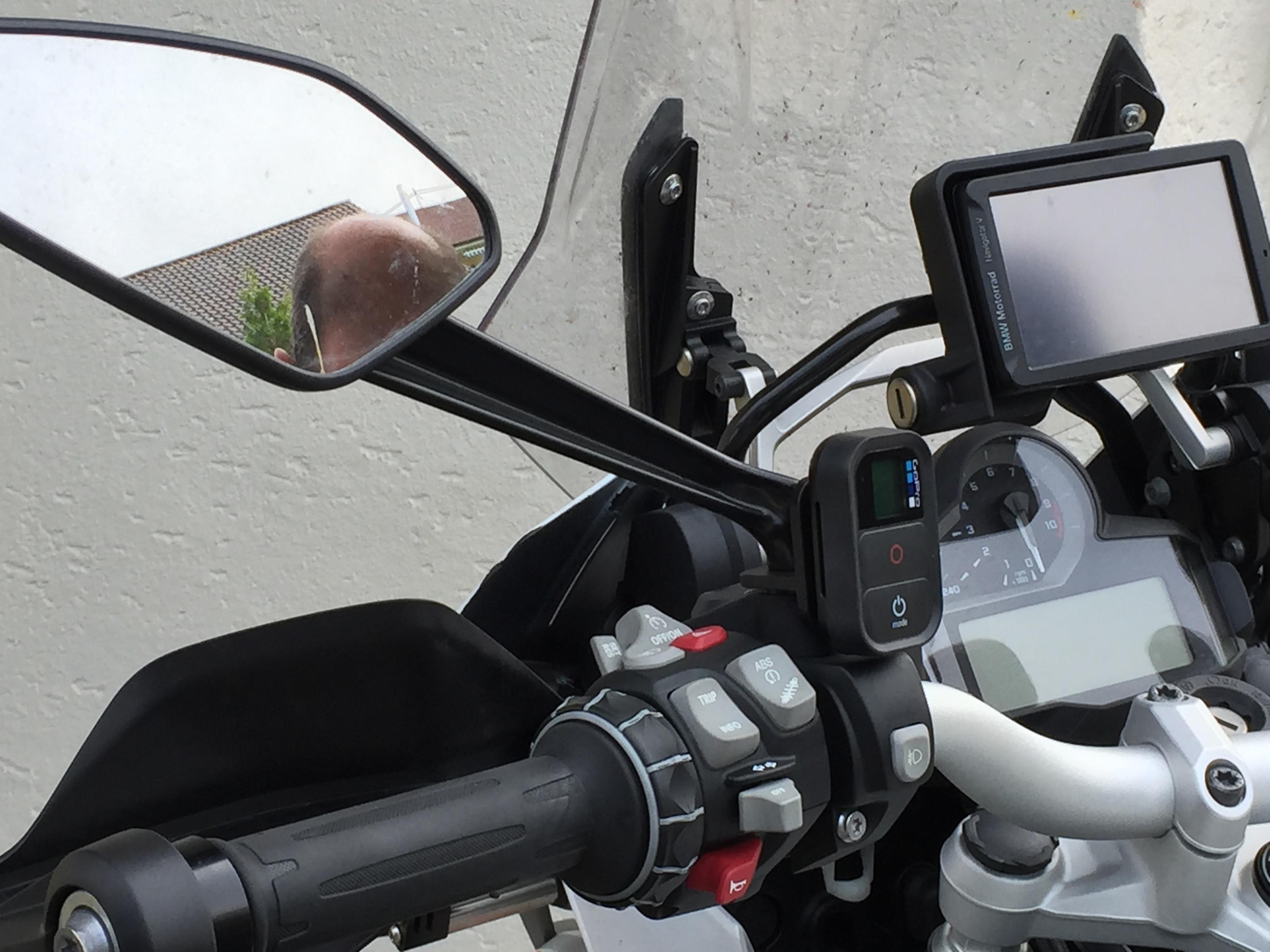

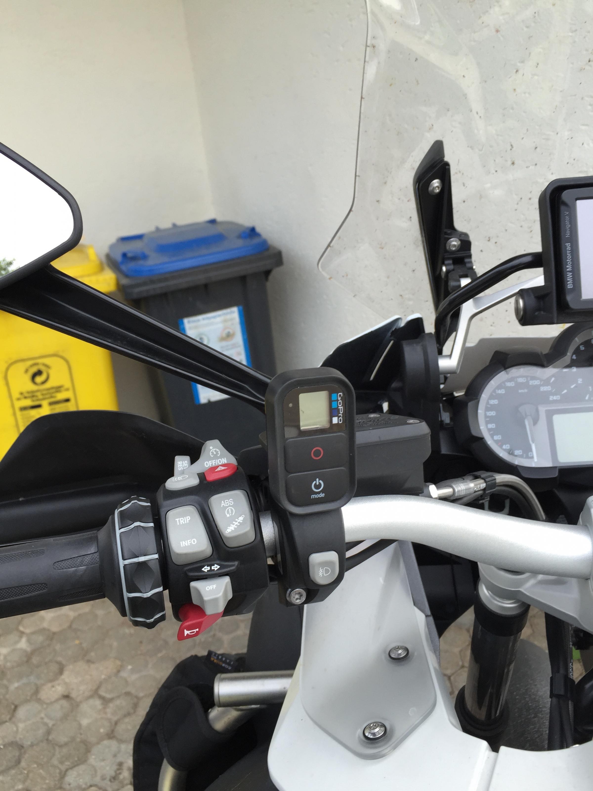

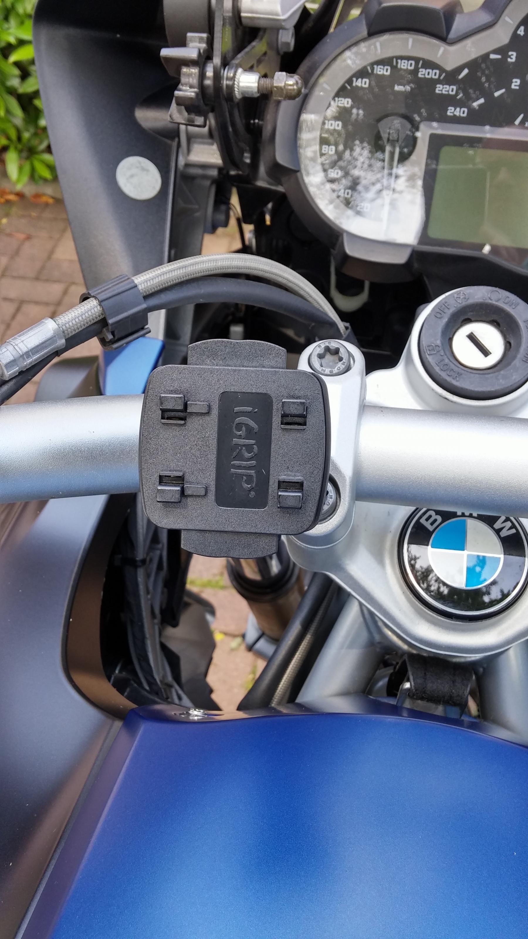

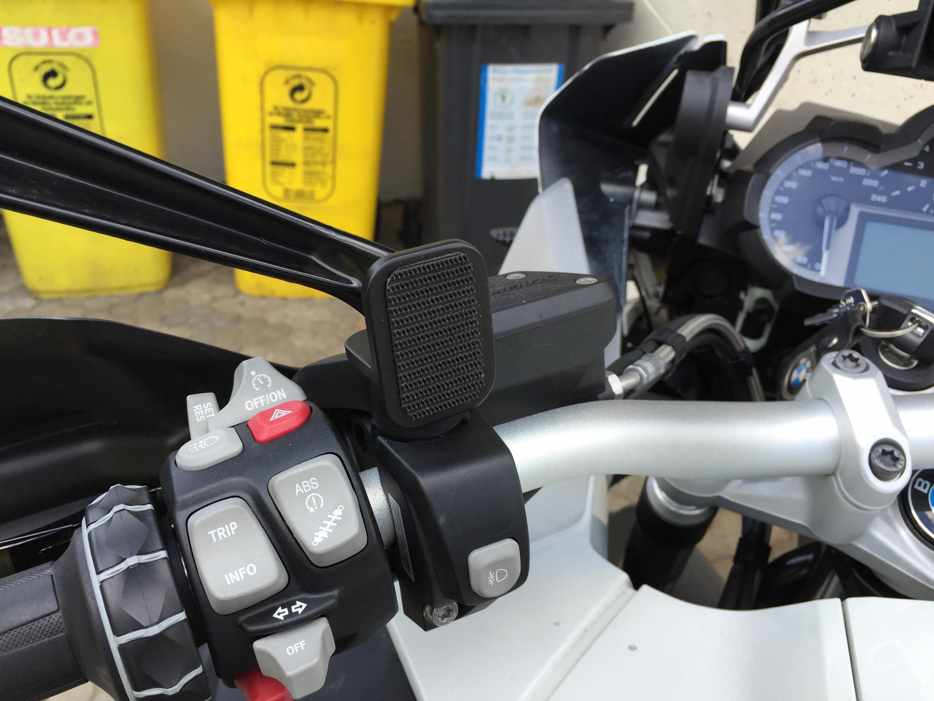

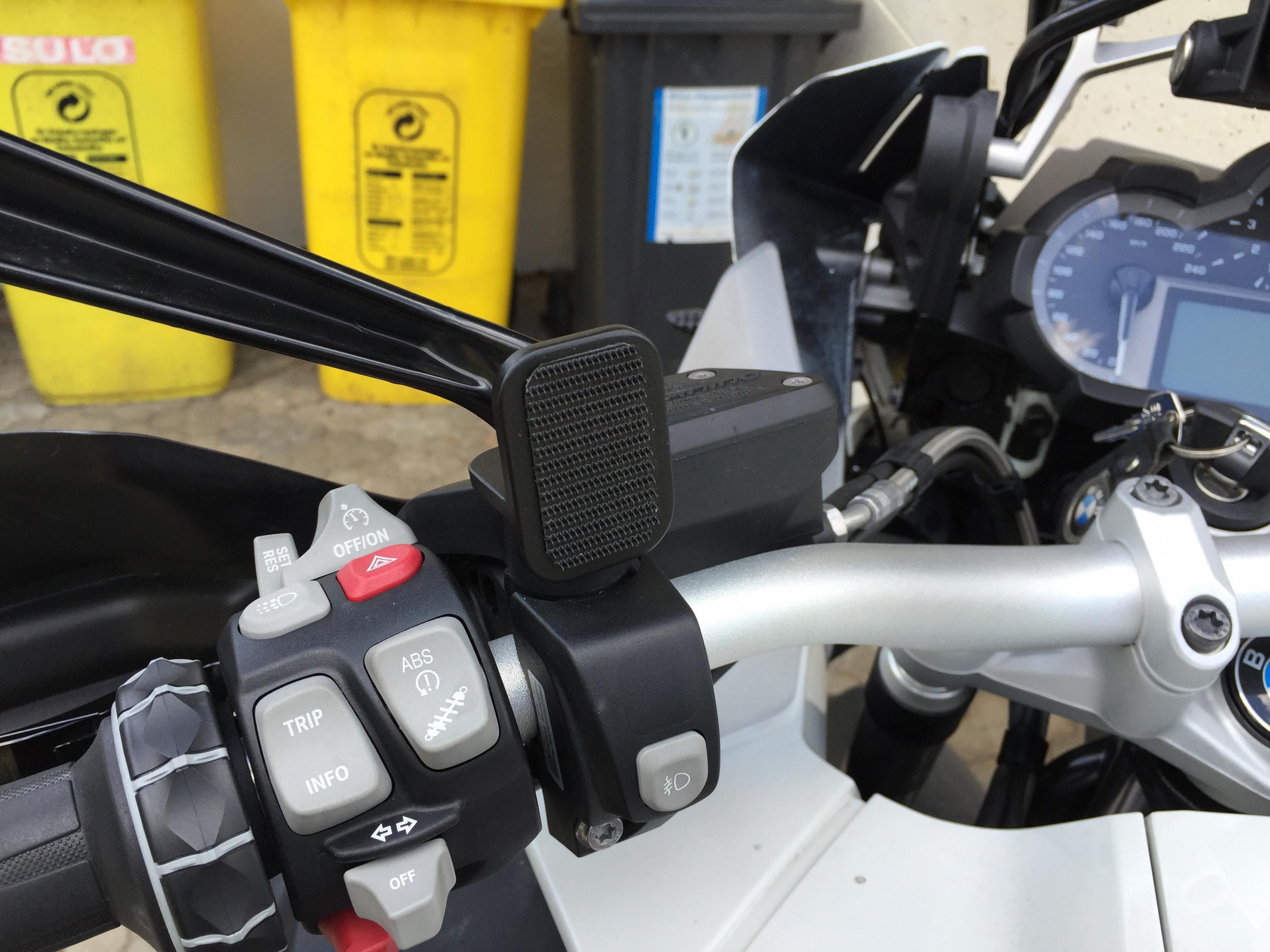

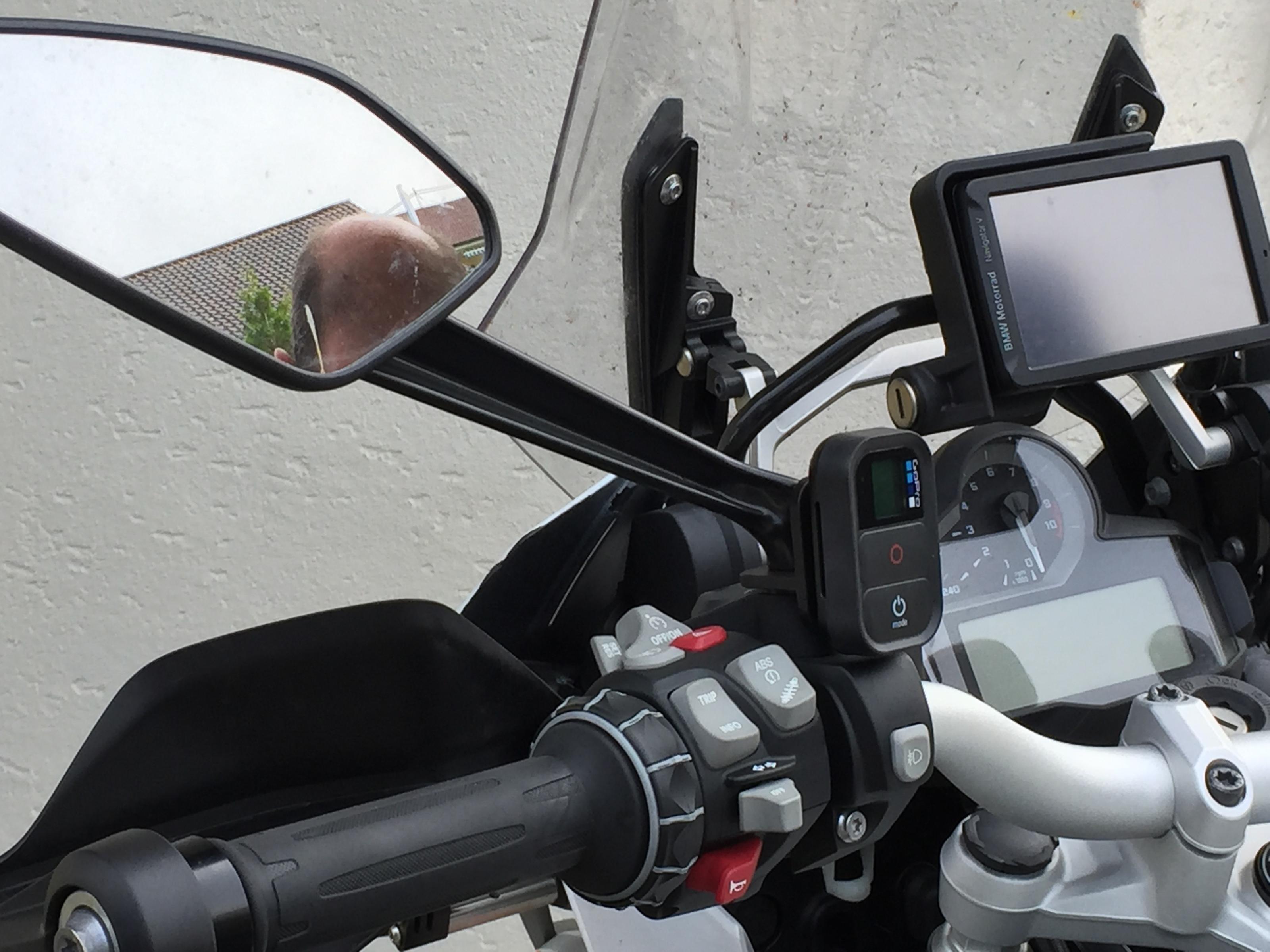

So, ich bin jetzt so oft danach gefragt worden, nun hab ich noch eine Halterung für die Fernbedienung, Garagentoröffner usw. gefertigt.
Aus 6mm dicken Aluminium.
