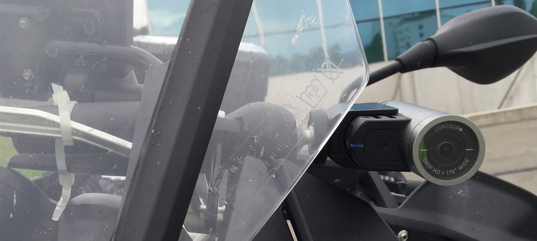

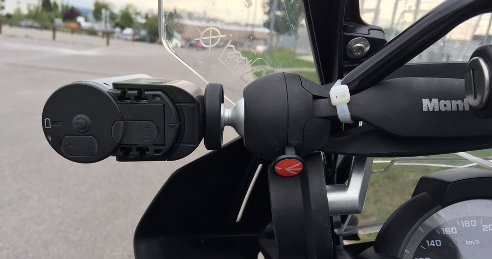

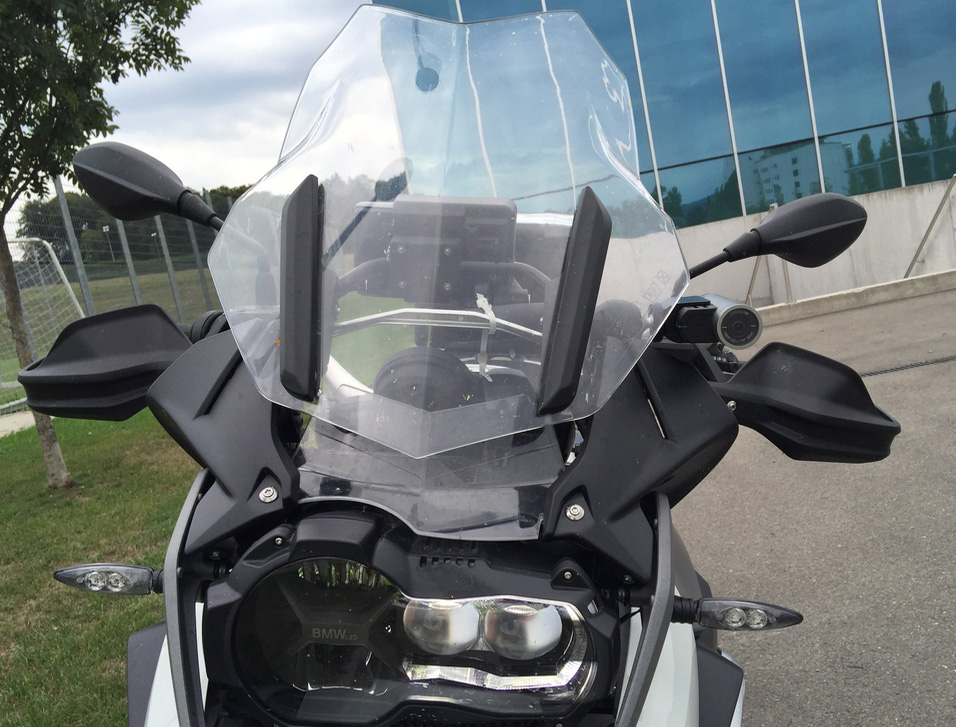

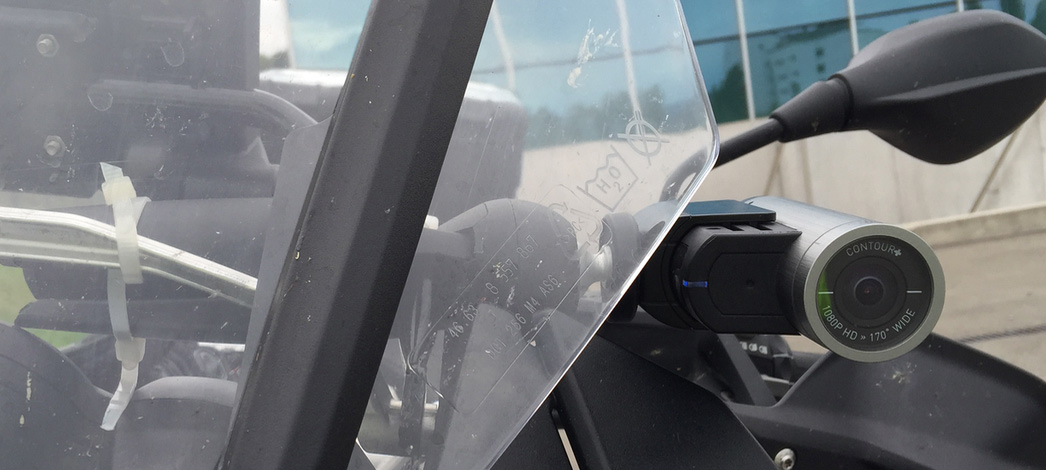

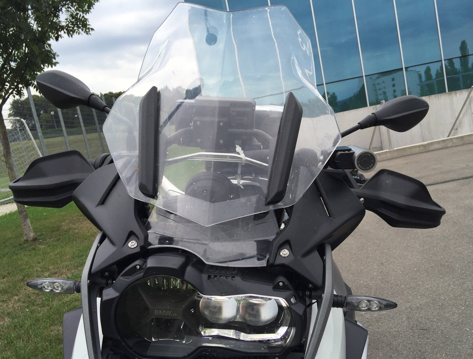

Sooo, ich zeige euch mal meine "improvisierte" Contour-Actioncam-Montage - und nach ersten Testfahrten (und Clips) bin ich mir nun gar nicht mehr so sicher, ob ichs nicht so belassen will, denn 3 Argumente lassen sich schwer widerlegen:
1) Das verwendete Manfrotto PIXI Mini-Stativ ist sehr robust und für weniger als CHF/€ 30 zu haben
2) Genialer Stativkugelkopf mit Entriegelungs-Knopf zum schnellen Ausrichten ohne Drehschraube
3) Höchstmögliche Kameraposition trotz Windschild
...als kleiner kosmetischer Nachteil gegenüber einer gekauften Variante mit Gelenken sehe ich die 3 Plastikbänder anführen - siehe Fotos - allerdings wackelt hier gar nichts!!
Lg Tino

Sieht ... interessant aus. Wie ist's mit den Vibrationen?
Tino.ZH
Tino.ZH
05.07.2014
31
CH
R1250GS blackstorm
hab das erst heute ausprobiert - vibriert nicht - verglichen mit einer GoPro-Halterung mit 2 Gelenken - welche ich testen konnte. (Fahrmodus Dynamic-Mode - evtl. wirds noch eine Spur ruhiger im Softmodus) - Testclip folgt morgen.

ist zwar nicht Vollauflösung (und auch nicht stabilisiert) - aber obwohl der Strassenbelag zu wünschen übrig lässt, sind für mein Empfinden keine Vibrationen sichtbar...
PS Clip wird asap durch besseres Material ersetzt

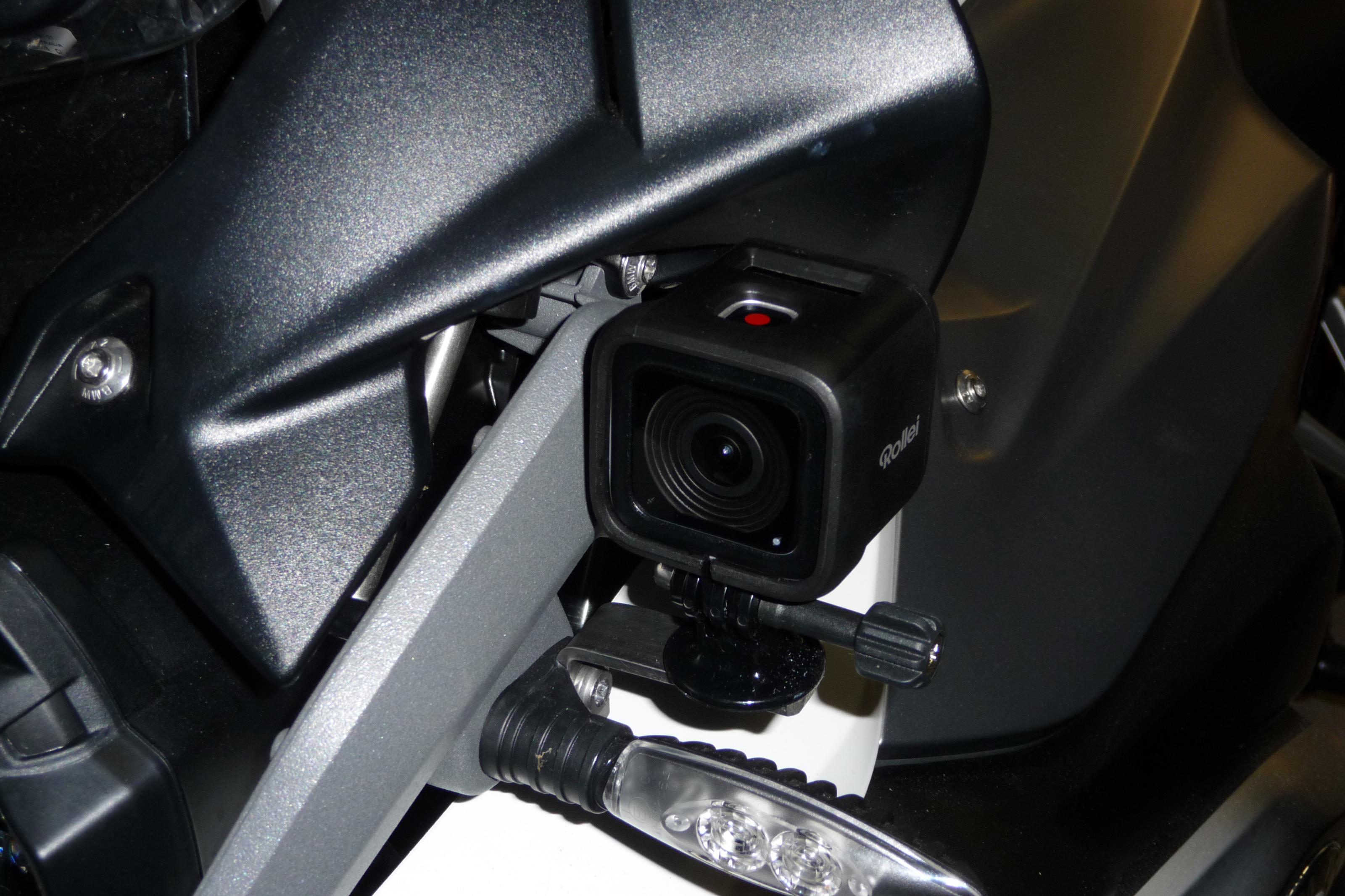

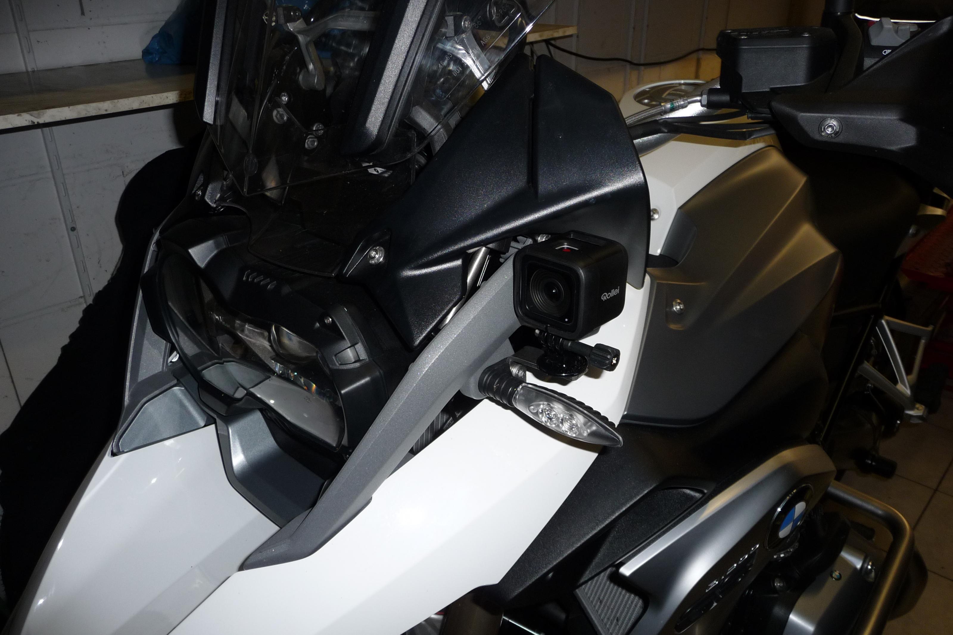

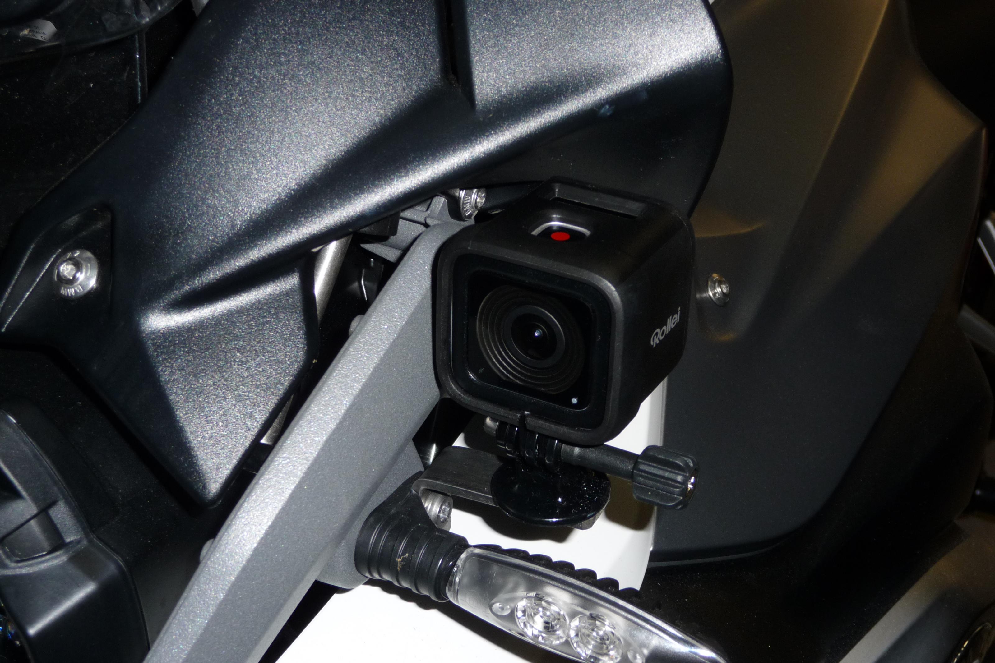

Hi Jürgen, sieht aus wie die neue Gopro Hero4 Session - Halterung von Rollei oder ist das ein OEM Produkt? Hast du auch 'Gefilmtes'/ Sample-Clips? ...würde mich sehr interessieren!
lg Tino
PS Kannst du die Cam gleichzeitig laden vom Bordnetz UND filmen?
J
juergend
27.10.2014
56

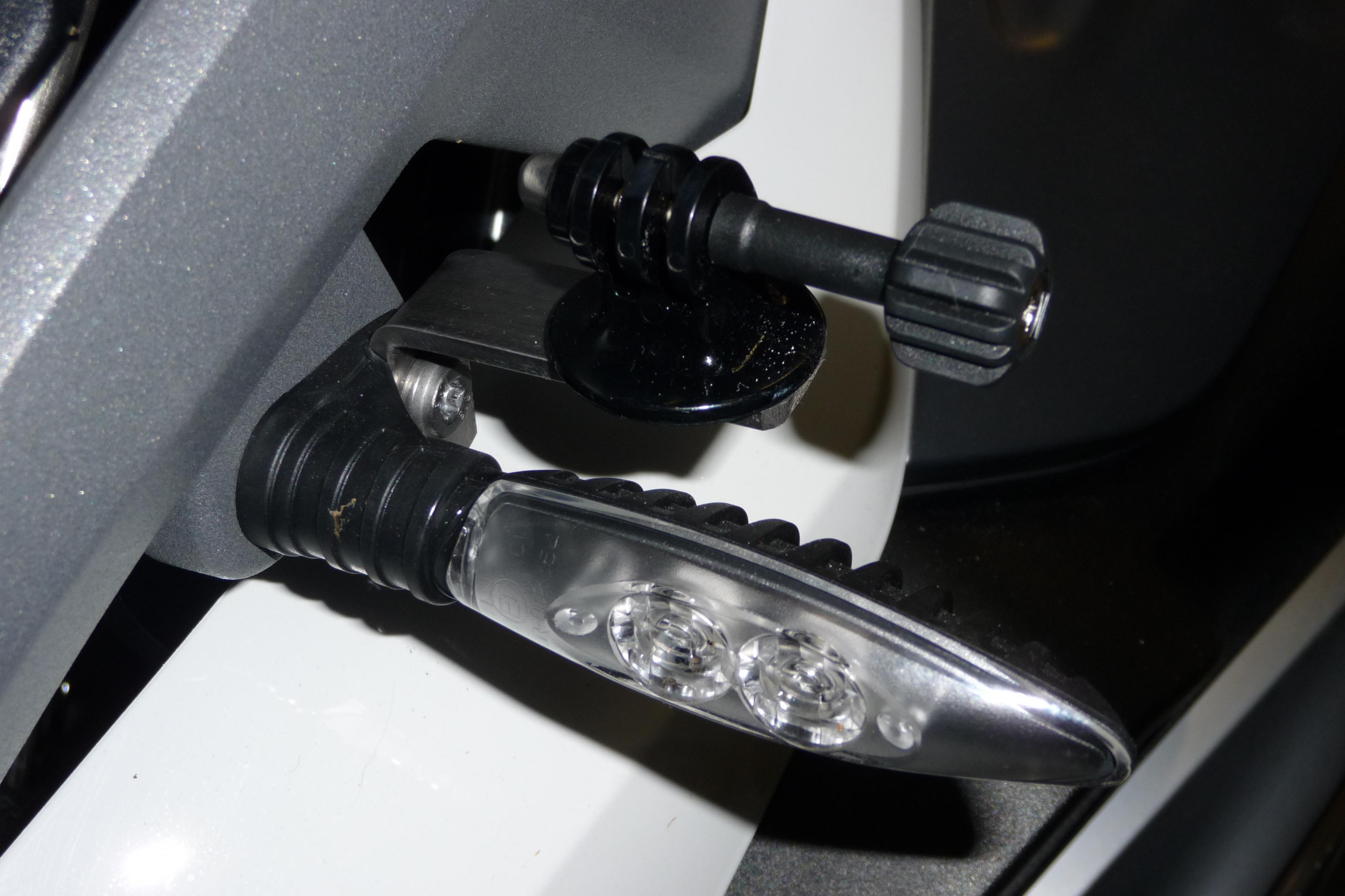

hallo

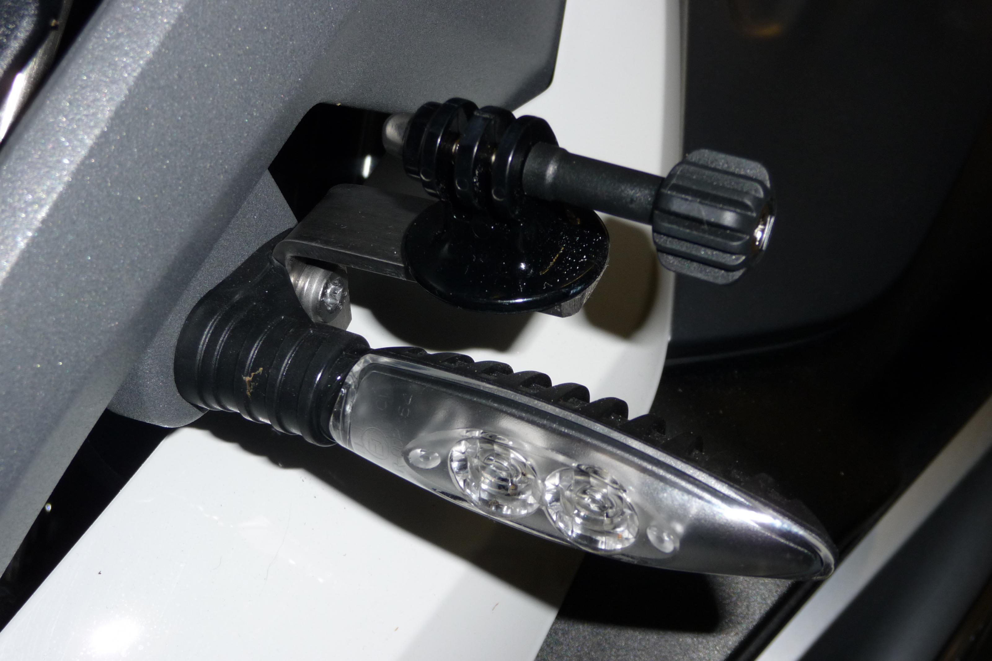

war alles bei der rollei dabei, der metall halter ist eigenbau. du kannst an der rechten seite der kamera den deckel aufmachen und ein mini usb kabel einstecken, laden und filmen ist möglich. habe die kamera auch neu, werde heute mal nach xanten zur rheinfähre fahren und filmen, dann kann ich ja mal ein filmchen einstellen.

Die Halterung wackelt aber wien entenarsch:(
MFG.
J
juergend
27.10.2014
56
hallo
das ist die verkeidung der 1200 lc die wackelt, der halter ist aus 2,5mm edelstahl. an meiner r51/3 habe ich das selbe materiel für die halterung verwendet, da wackelt nichts. das zeigt uns 1954 waren die bmw,s besser verarbeitet. und die r51/3 hat auch kein KFR.
lg jürgen

Also wenn die Kamera nicht wackelt hab ich was mit den Augen!!!:smoke:
MFG.
R
Ro.Bert
16.05.2015
21
Bebra
R 1200 GS LC Adv.
Ja, mir wäre das auch zu "unruhig" ... bin auch immer noch am suchen der optimalen Halterung.
Habe eine Garmin Virb Elite
J
juergend
27.10.2014
56
hallo
die halterung ist an der blinkerhalterung und die ist an der verkleidung, also wenn die verkleidung wackelt wackelt die halterung
