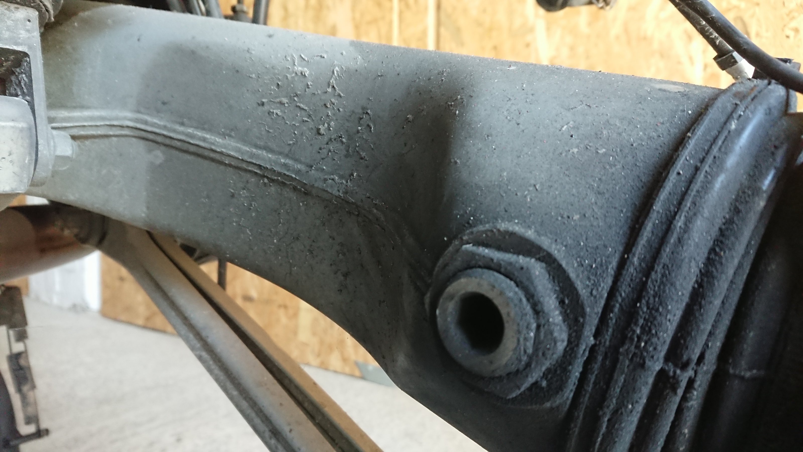

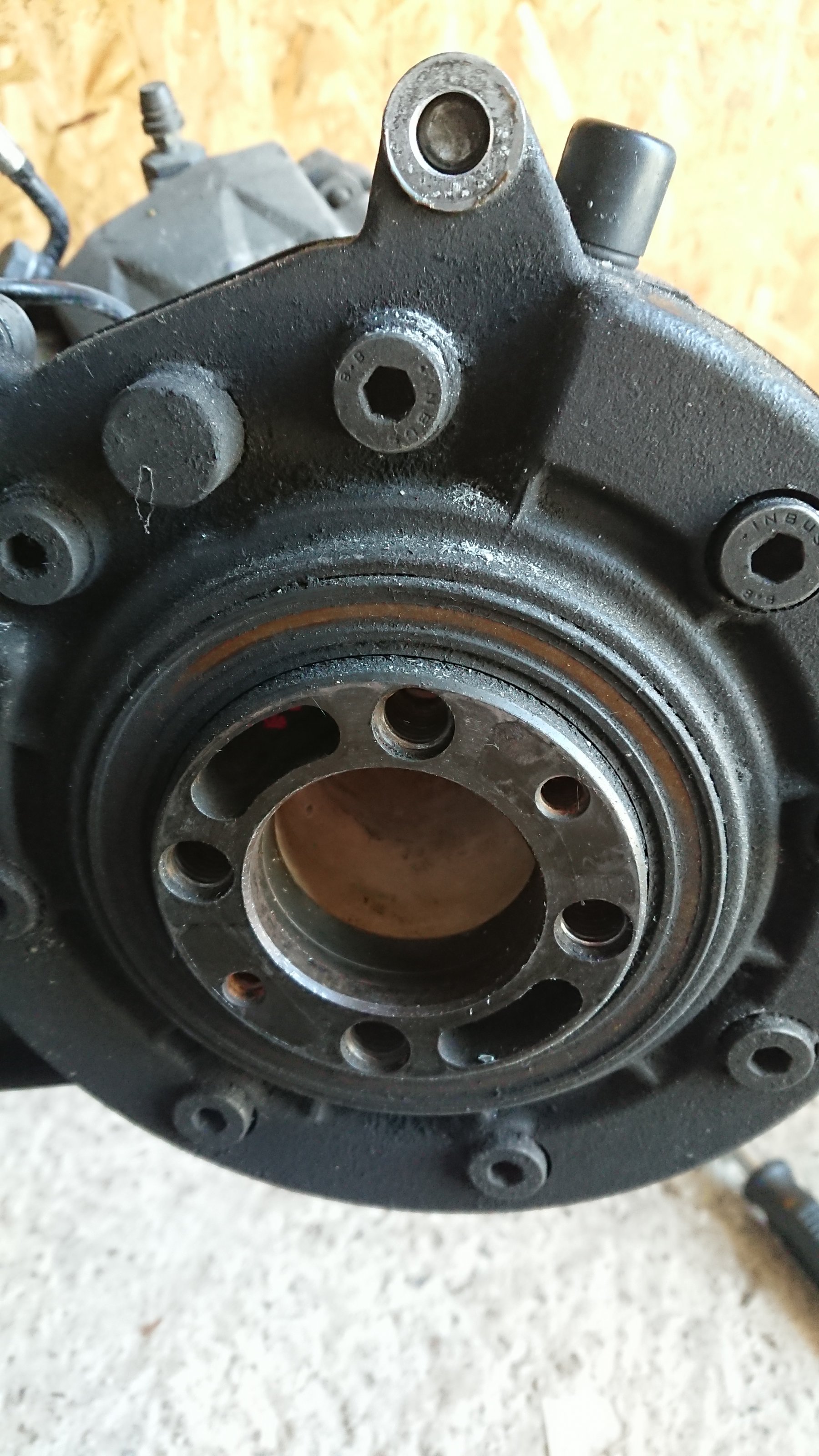

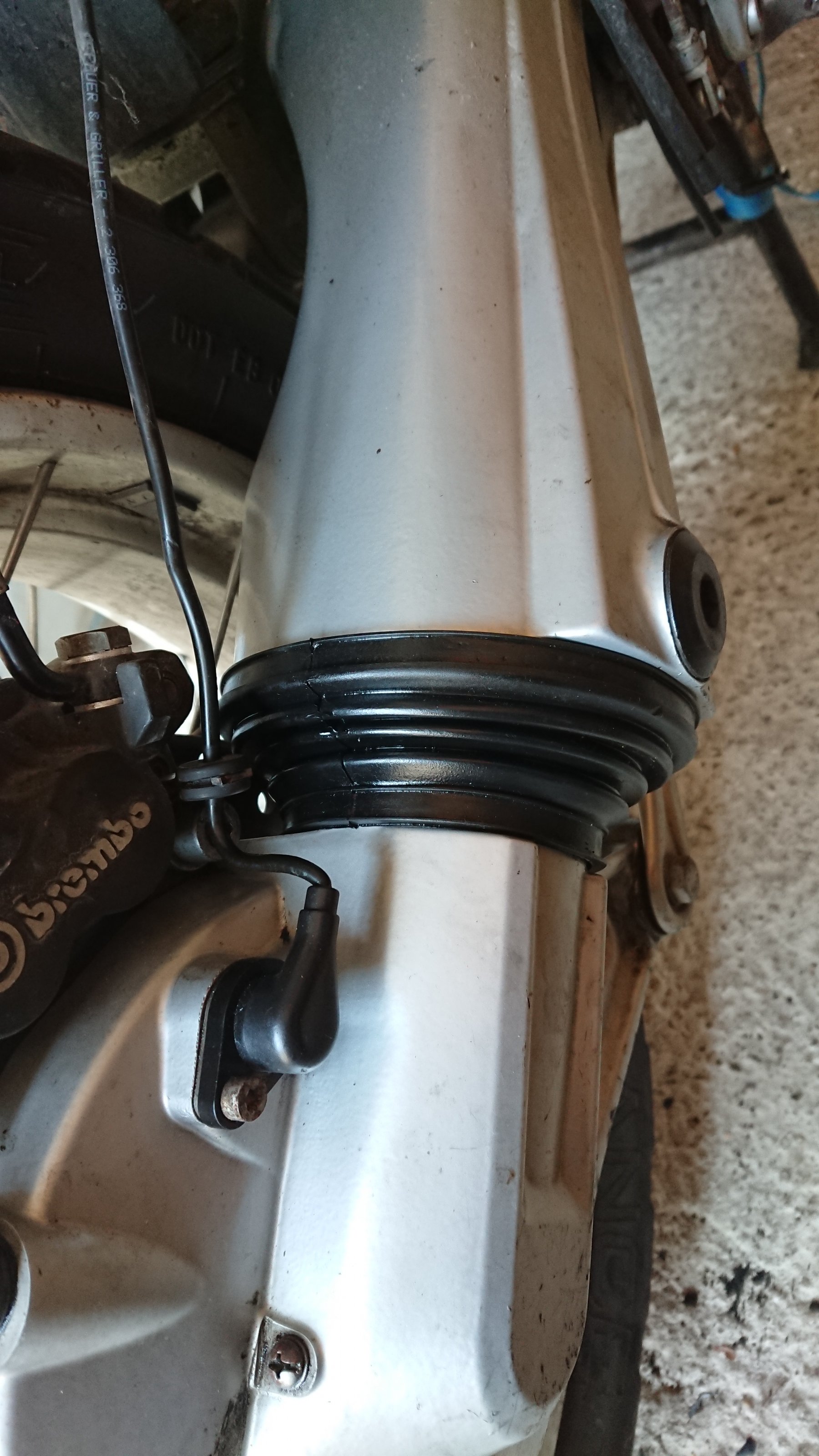

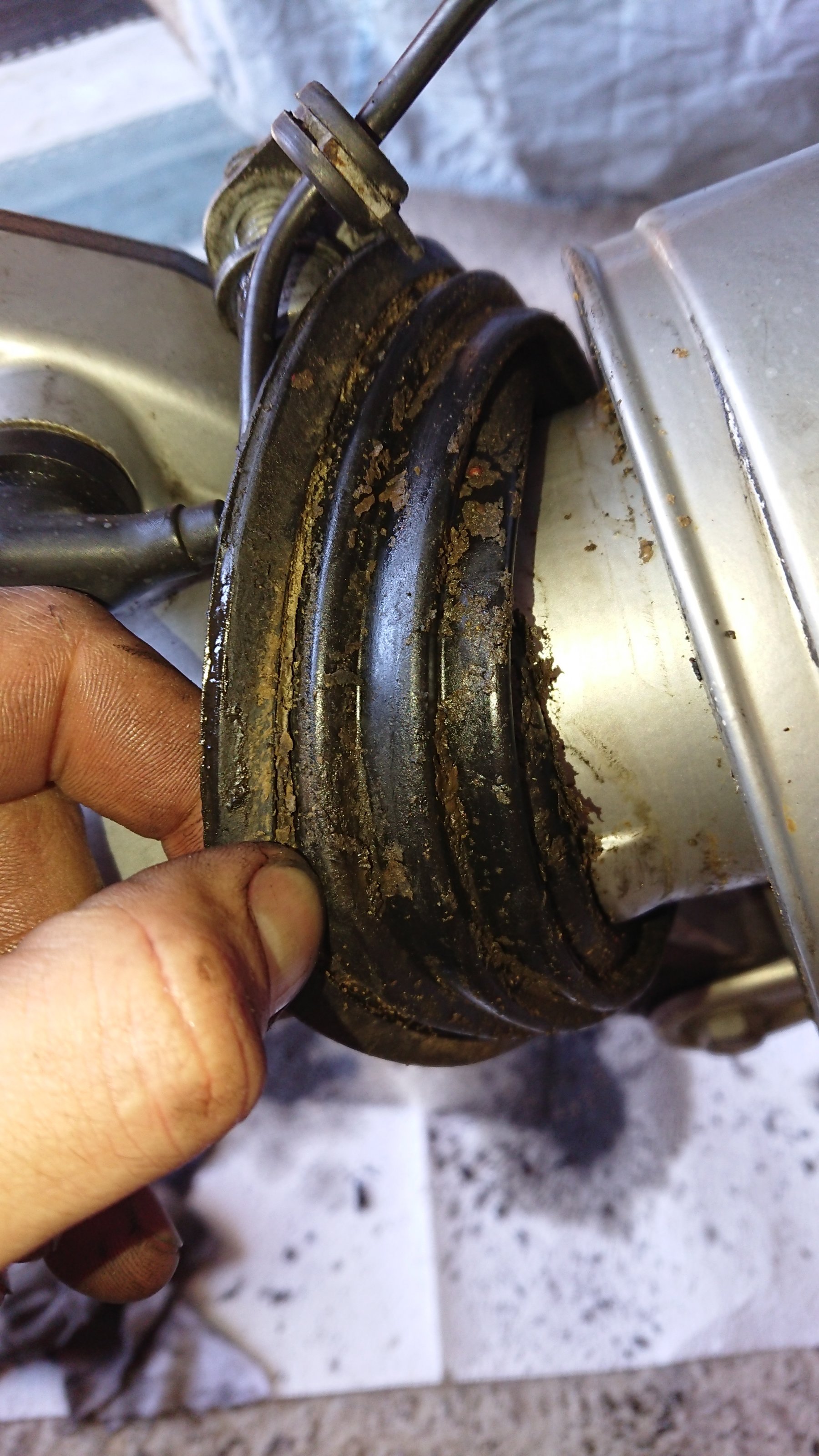

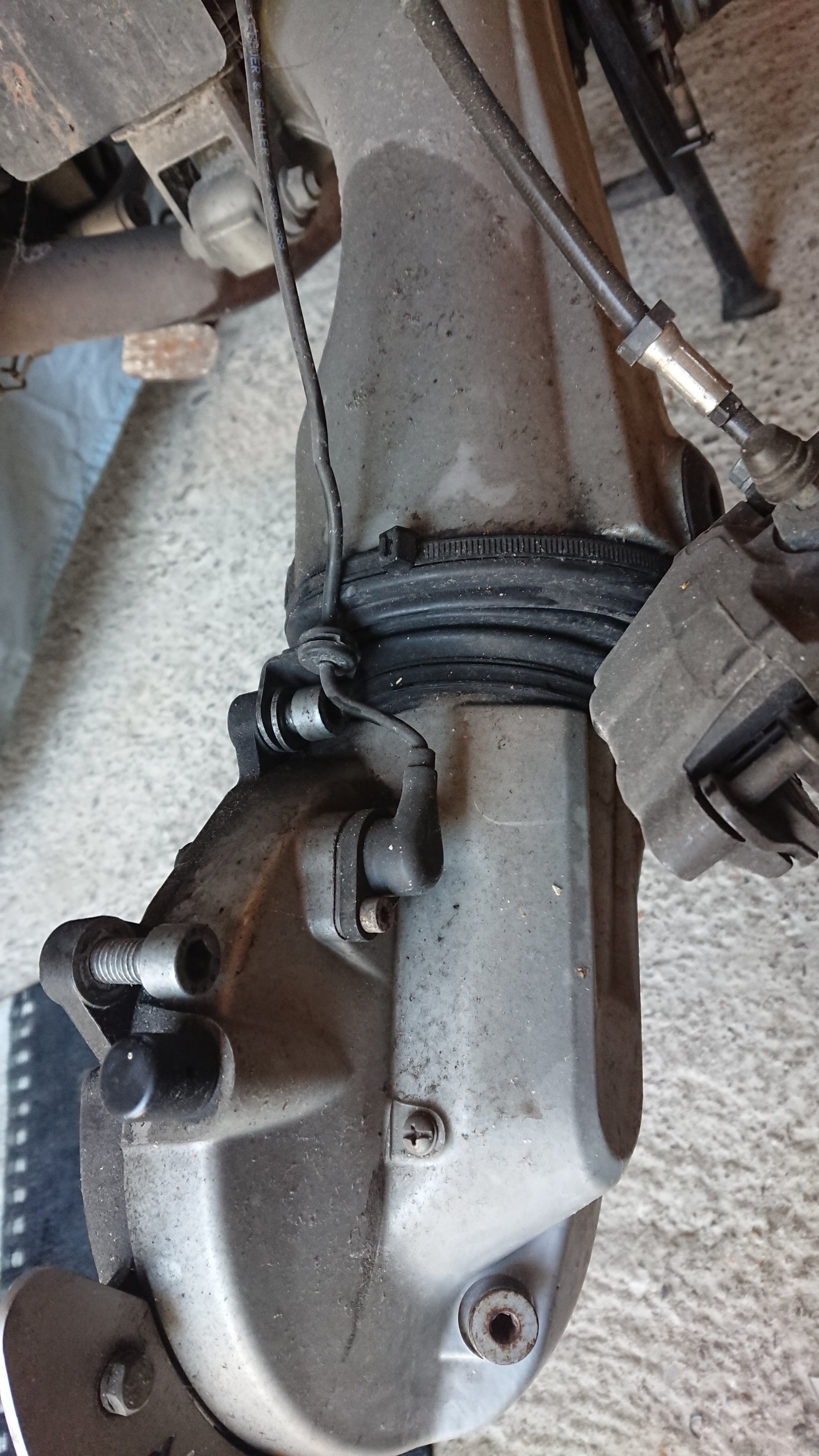

Meine 98er 1100 GS hat 60tkm gelaufen. Sie stand die letzten 4 Jahren durch Nichtbenutzung in der Ecke. Aktuell steht die Reaktivierung an. In diesem Zuge ist mir der Siff am Kardan / HAG aufgefallen. Als ich sie vor vier Jahren abgestellt habe, kann ich mich an diese Auswüchse nicht erinnern.
Gestern habe ich die beiden Kabelbinder am Faltenbalg entfernt. Unter dem Faltenbalg (die Kabelbinder saßen gut!) war etwas Sand zu finden und sonstiger Schmutz. Allerdings war dort kein Öl.
Der große Wellendichtring um den Radflansch schaut für mich iO aus. Auch hier war kein Ölaustritt feststellbar.
Nun frage ich mich...woher kommt der Siff? Vielleicht kann jemand mit Erfahrung berichten. Bilder anbei. (das eine Bild ist nach dem sauber machen)

Hatte mal ne K1 da war der Große Simmerring letztes Bild undicht. Das Öl wurde dann auch nach vorne geschleudert.
Würde mal schauen wieviel Öl noch drin ist. Hat eigentlich nur besser geschwitzt.
Nur zur Info, sollte es der Simmerring sein, den Ring bekommst du einfach raus. 3 kleine Bohrungen in den Simmerring ins Blech vom Ring bohren, Spax eindrehen und mit einem Wixer/Schlaghammer rausziehen. Neuen Ring nur Gehäuseeben so wie jetzt halt einbauen. Hat keine Tiefenbegrenzung, zumindest bei der K1. Denke das ist ziemlich identischer Antrieb.
Bei meinem Spetzl hatte ich den auch schon getauscht.

Könnte auch Getriebeöl sein...

Wenn das Öl im HAG richtg schön heiss ist (lang' mal nach 100 Km Autobahn bei 130km/h dran), dann ist das öl so dünn, dass ein Bisschen was durch den WeDi läuft. Speziell bei Synth. Es sind nur ein paar Tropfen aber es sieht nach 0,1 l aus.

Gerd, damit meinst du auch den großen WeDiRi wechseln. Gut, wird gemacht.

bei mir hat sich 2018 der Simmerring, im Mopedurlaub bei 65 tsd, von nun auf jetzt verabschiedet:stomp:.
In Leutasch war noch alles dicht und am Brenner hatte ich den fetten Ölstreifen auf der rechten Reifenseite.:huh:
Zwei Monate vorher beim Reifenwechsel war auch alles unauffällig👍.
Hatte nur Glück das ich mich nicht hingelegt habe.
Der Freundliche in Innsbruck (und das meine ich ernst) hat mir in einer Soforthilfe Aktion den Simmerring und das Lager getauscht:jubel:.
Er meinte das mein Lager zwar nur ein leichtes Spiel habe und das nicht an der Undichtigkeit schuld wäre, er mir aber gleich den Tausch vom Lager empfehlen würde.
Hab gleich beides machen lassen und bin danach ohne Sorgen in den Urlaub gestartet:schrei:.
Ich würde mal das Spiel und den Lauf vom HAG kontrollieren und wenn da alles passt nur den Simmerring tauschen.
Lieber tauschen als sich in der Kurve hinlegen.
Kommt billiger als die rep. eines Sturzschadens:lalala:.
Nach 21 Jahren darf der schon mal undicht werden, meiner hat 24 gehalten.
