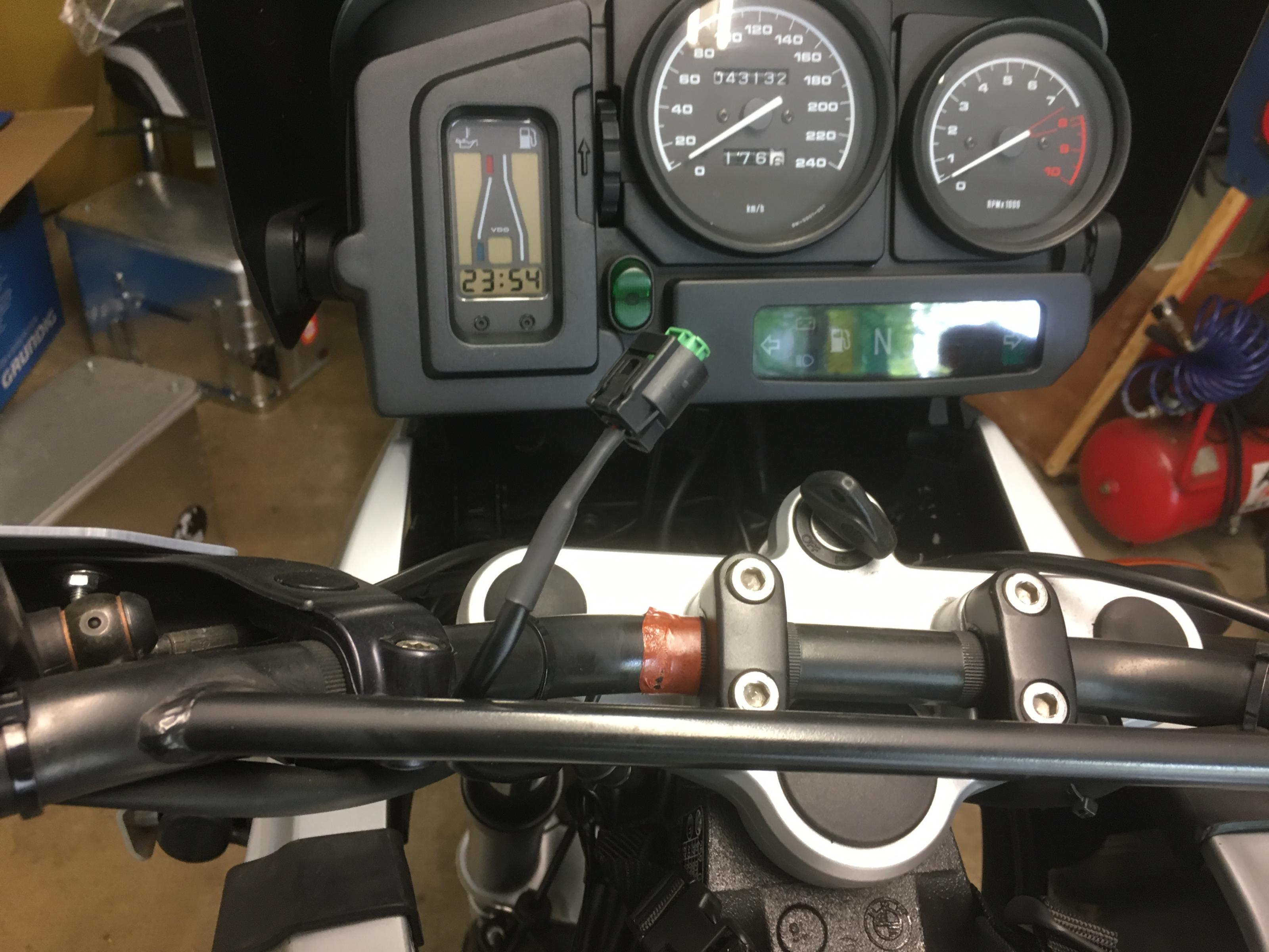

Hallo zusammen,
heute wurde meine "GS" geliefert, schnurrt wie ein Kätzchen, jedoch habe ich am Kabelbaum ein Stecker über, für was ist der bzw. wo gehört der hin?
Besten Dank vorab
Andi

Original ist der nicht. Ist bestimmt zum Anschluss eines Navis nachgerüstet.

Auf dem Foto sehe ich zwischen FID und Tacho (unter dem Tageskilometer-Rücksetzrad) einen grünen Schalter. Der ist auch noch orischinool. Die zwei gehören bestimmt zusammen.

das ist der Kippschalter für die Zusatzscheinwerfer, die gehen aber wenn ich ihn betätige!
@loeffeline
..das kann vielleicht sein, wenn ich es sicher wüste welches und ja, würde ich es nachkaufen!

Folg doch einfach mal dem Kabel so gut es geht. Ich vermute, dass es Richtung Batterie geht und tatsächlich für ein Navi war. Welches Navi weiß man nicht, da mir der Stecker auch Homemade aussieht und Dir kaum Nutzen bringen wird. Vielleicht kannst ja auch den Vorbesitzer kontaktieren und fragen, in welchem Winter er das gebastelt hat.

ich messe mal Morgen mit dem Multimeter durch! 1x Schwarz, 1xRot!

Das könnte der Cartool Stecker sein. Der ist bei der 1200er original.
Wenns der wirklich ist, kannst du bei BMW das Gegenstück kaufen und an jedes Navi dranbasteln.
Aber erst mal messen ob an dem Stecker 12 Volt ankommen.

Volltreffer!:riesigfreu:
Motorrad-Batteriekabel für TomTom
Rider 1 und 2, Urban RIDER und Rider V4
12V - Batteriekabel mit offenen Enden.
Das 12V Batteriekabel wird zur Stromversorgung und zum Aufladen des TomTom RIDER 1 und 2, des Urban Rider (in Kombination mit der Aktivhalterung) und des Rider (V4) über die Motorradbatterie verwendet.
