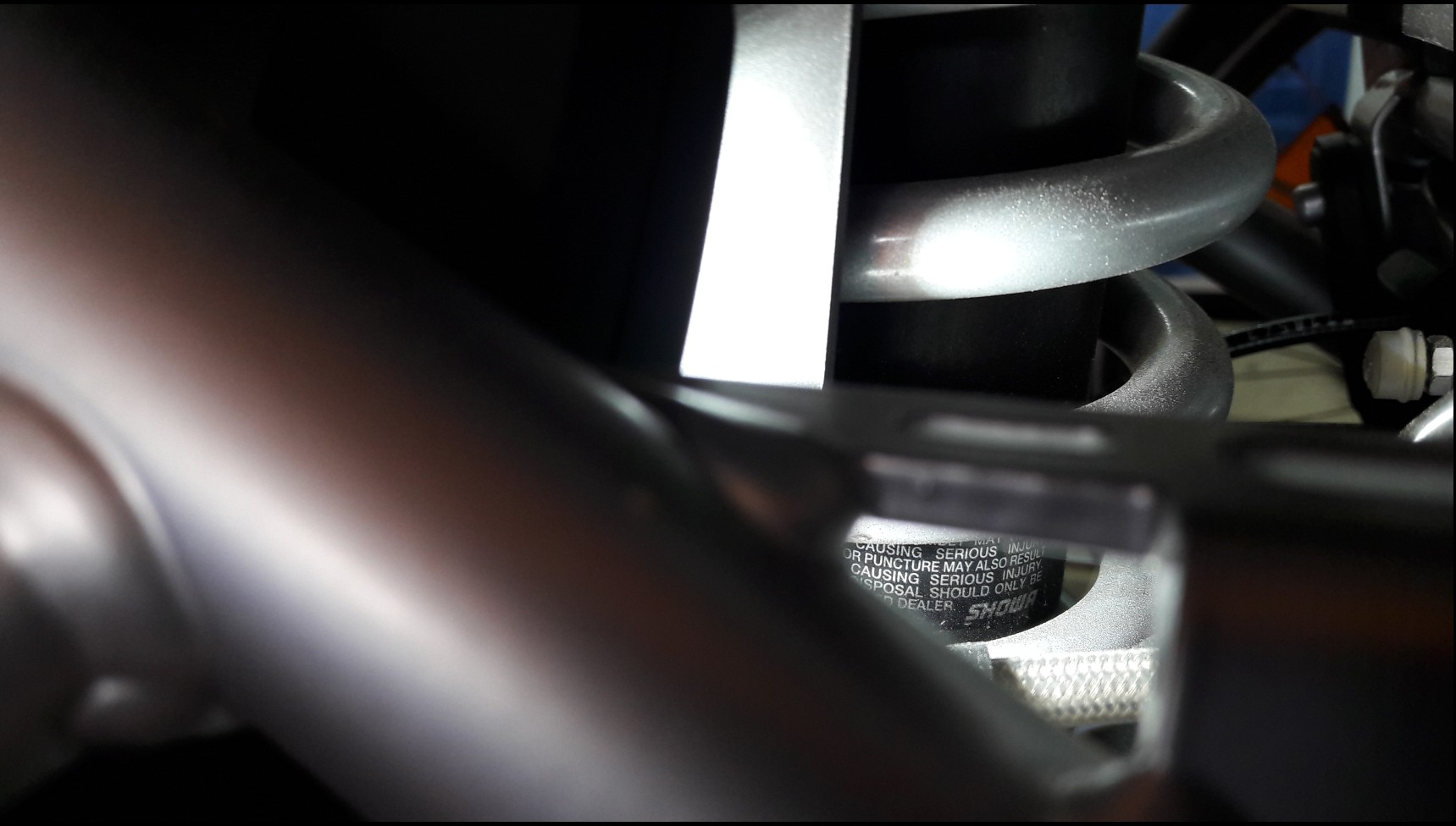

2011er TÜ
interessant: meine TÜ ist EZ 03/11 und hat silberfarbene Federn und Hersteller ist Showa...

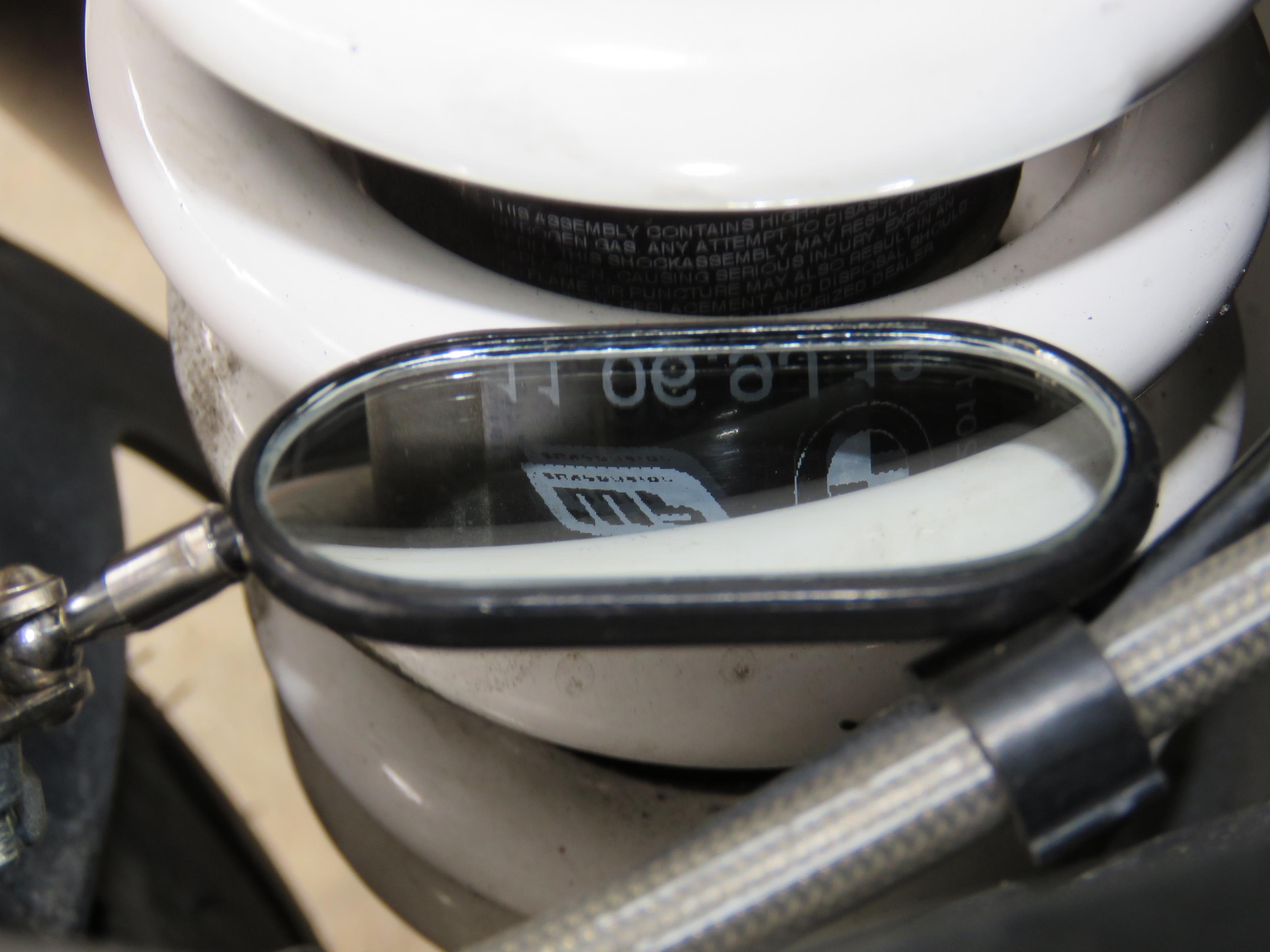

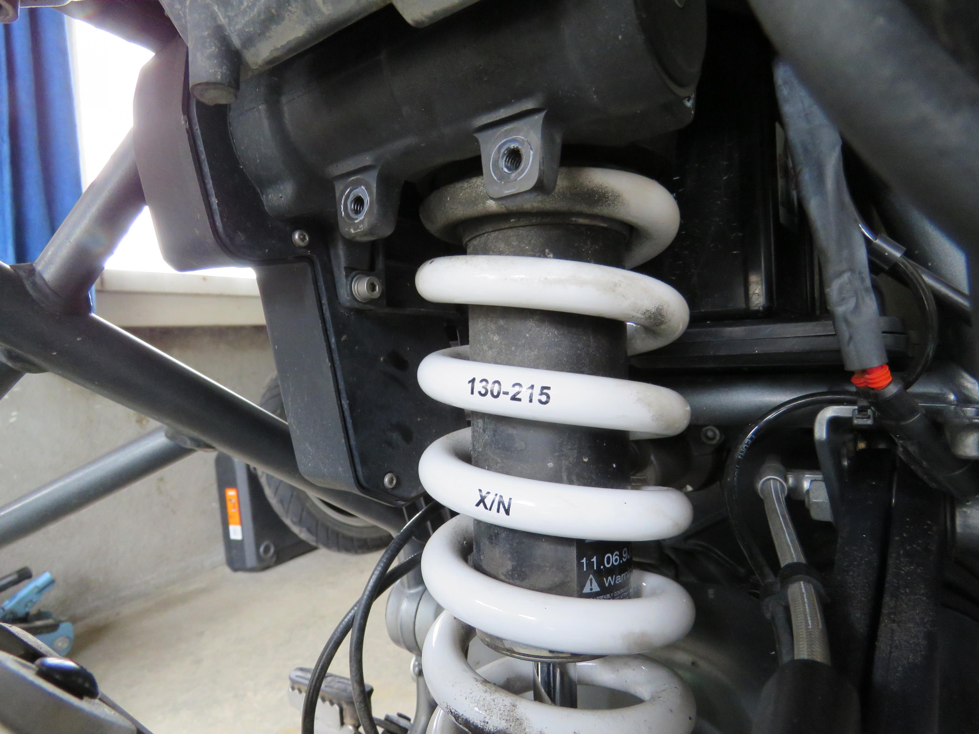

Danke für die Tips, hab den Federbeinschutz abgeschraubt und ein
aussagendes Foto knipsen können :).
