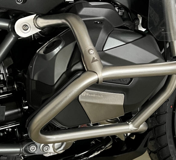

Auf den Fotos die ich von dem Motorrad habe, sehen die Protektoren zumindest nach den
"Wunderlich Ventildeckel- & Zylinderprotektoren EXTREME" aus. Ich weiß jetzt nicht wie gut da die Nachbauten im Detail aussehen. Da ich die Dinger nicht selbst verbaut habe, kann ich leider keine Aussage bzgl. Verwendung von Montagepaste oder nicht machen. Wenn sich herausstellt, dass es eigentlich die ganze Zeit um diese Dinger geht (Klassischer Fall von Kommunikationsfehler), würde ich den Beitrag umbenennen und als "Nichtig" erklären.
Gast-67407
Soweit ich das erkennen kann, ja. Hab nur leider keines da, wo ich das mit 100%iger Sicherheit sagen kann. Es ist zumindest ein weißer/silberner Schriftzug grob zu erkennen.
Beispielbild:
Am Motorrad (war mit Vergrößerung am Handy zumindest etwas zu sehen):
