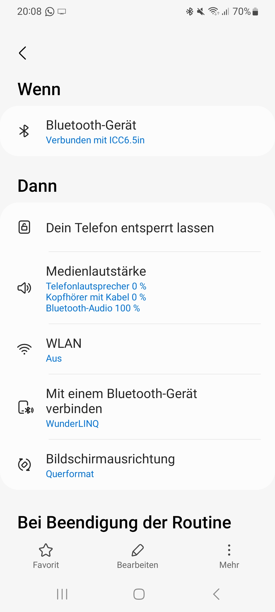

Ich mache es jetzt so, dass ich den Motor starte bevor mein TFT sich mit dem Handy verbunden hat. Es ist so, dass wenn man den Motor startet eine kurze Stromunterbrechung zwischen Wunderlinq und Navi-Halterung statt findet.
Ich habe jetzt in meinem Samsung eine Routine angelegt. Wenn Handy mit TFT verbunden dann Bluetooth Verbindung mit WunderlinQ herstellen. Das funktioniert bei mir jetzt ohne Probleme.
@Heesters kannst du die Verbindung von Hand mit dem WunderlinQ herstellen, schon bevor der Motor gestartet ist?
Hast du die aktuelle Firmware installiert?
Hier mal meine Einstellungen
