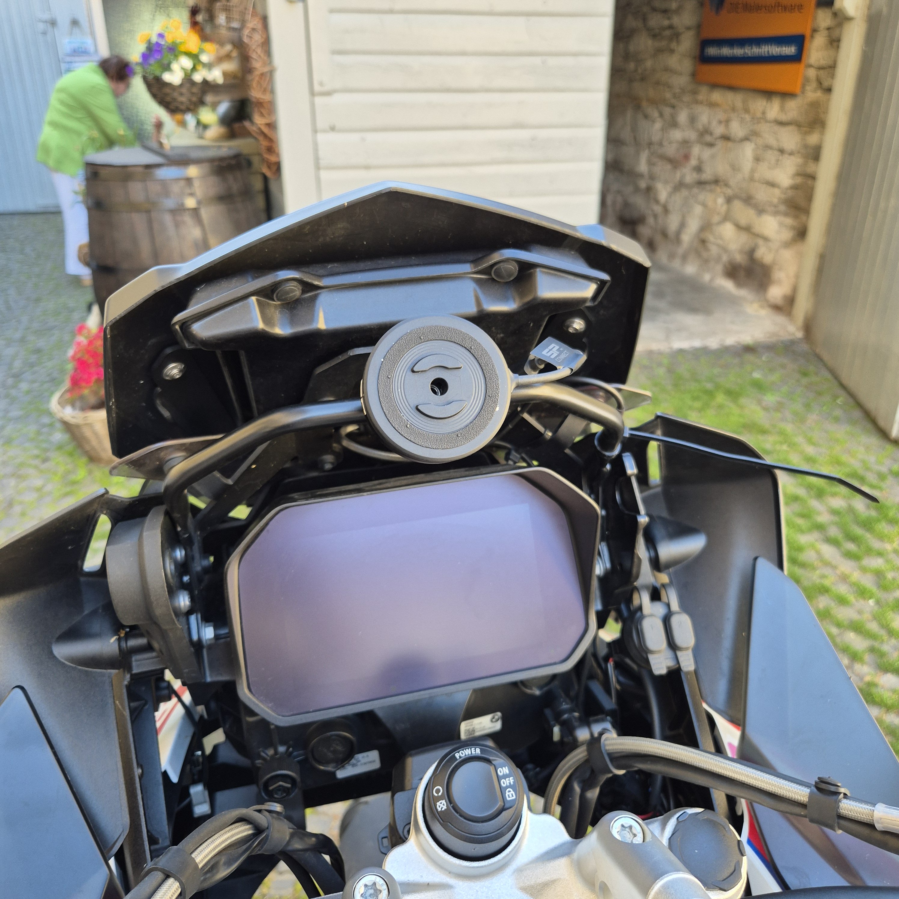

Schau Dir vielleicht sogar mal das WunderLINQ X an, dann benötigst du nicht mal mehr ne Halterung vom Navi. Du könntest dann theoretisch direkt oben an die Stand mit einen Antivibrationsmodul mit induktivem Laden arbeiten. Das WunderLINQ X wir anstelle der Navihalterung angeschlossen. Es soll demnächst verfügbar sein zum kauf.

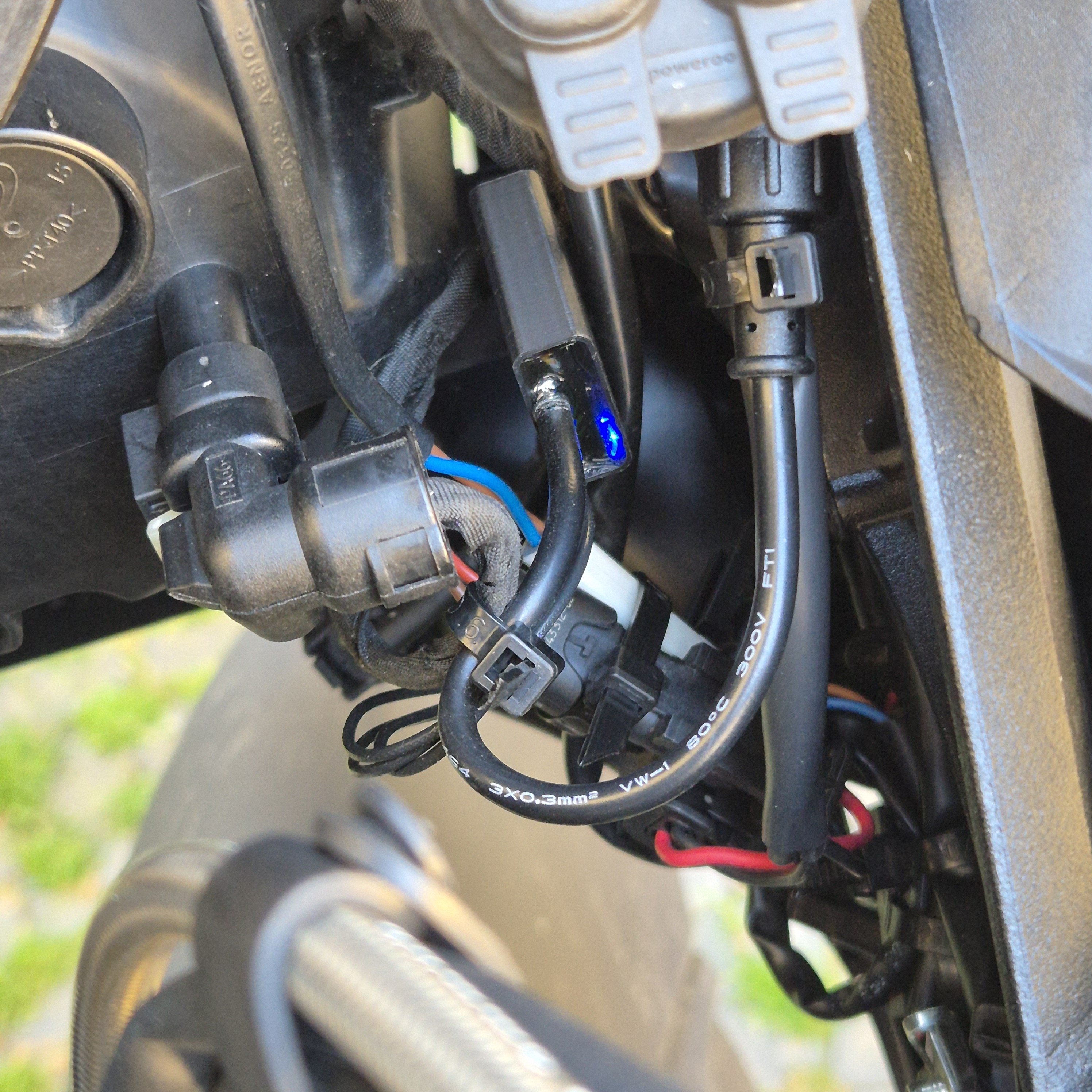

Hey ho, kleiner Tipp von mir. Bau die Navihalterung ab und organisier Dir von Wunderlich das Y-Kabel um direkt 12 Volt abzuzapfen.
SP Connect ist mir bekannt, bei einer Handyhülle ist eine Feder gebrochen, so dass es nicht mehr so fest einrastet. Hält trotzdem bombenfest, aber zum Thema induktives Laden habe ich schon von Problemen gehört. Hängt vermutlich auch mit verwendeter Hülle und verwendetem Handy ab.
Die schlanke Lösung hat aber schon etwas ...
Bevor ich weiteres Geld investiere, schaue ich mir erstmal das Wunderding an und entscheide dann wie ich weiter verfahren werde. Danke für die Links, erspart Sucherei!
