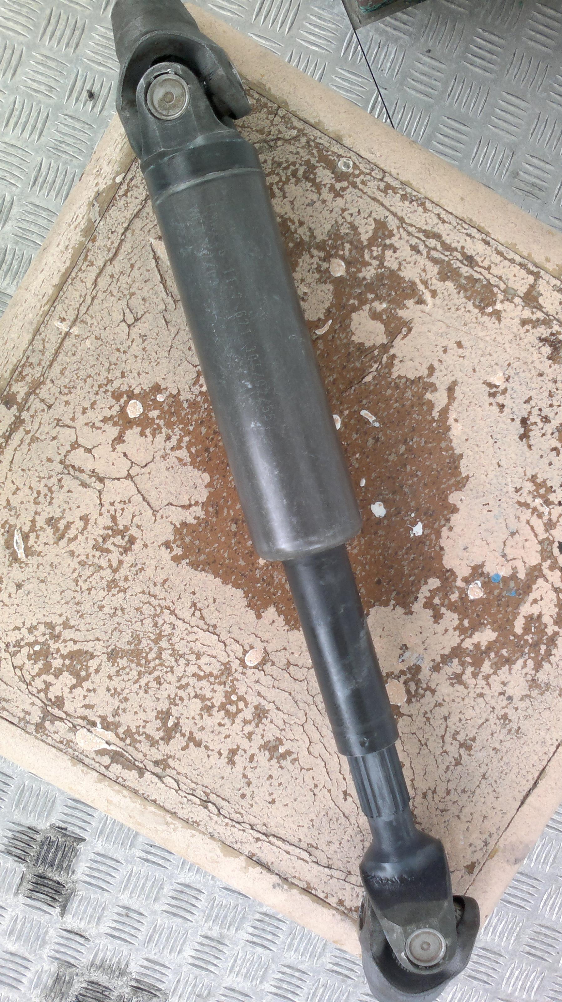

Die Zugstreben der GS und der ADV sind 385mm lang. Wenn es eine Kürzere sein soll, dann gehen 365mm. An welchen Modellen die verwendet werden, k.A., kann sicher ein Anderer sagen.
Nachdem der Kardantunnel, Endantrieb sowie das Getriebe ohne Probleme zwischen GS und ADV getauscht werden können, selbst die Kardanwelle können problemlos getauscht werden. Daher glaube ich nicht, dass für ein Serienteil extra Kreuzgelenke mit unterschiedlichen Knickwinkel hergestellt wurden. Nur weil dem ADV-Federbein 2cm mehr Federweg spendiert wurde. Der einzige Unterschied ist bei der Verzahnung. Der ADV-Kardan hat eine "Zahn" weniger.
Truckie
Truckie
14.03.2014
3.176
R1150GS
Die ADV hat sehr wohl eine Welle mit Gelenken, die etwas mehr Knickwinkel können. Es gibt möglicherweise Probleme mit GSA Federbein in normalen GS genau deswegen. Wenn das alles gleich sein sollte, warum hat BMW die Wellen dann vertauschsicher gemacht?
Grüße Volker
Nachzulesen auch hier: http://www.powerboxer.de/hinterachse-kardan/616-4v0-kardan-schaeden

@ Truckie, die Seite und das Bild ist mir bekannt. Was mir diesbezüglich von Bedeutung wäre, unter welchen Umständen das Gelenk zerbrochen ist? Welches FB war wirklich drin? Wurde das Möppi missbraucht, alla 450er Trail- oder Crossmaschine?
Die Frage stellt sich, da nur wenige gebrauchte, orig. FB im Netz explizit als "ADV Beinchen" gekennzeichnet sind.
Andererseits, wenn es wirklich ein Problem wäre, würde doch hier im Forum, regelmässig davon zu lesen sein? So wie das "pseudo-ABS-Problem"? :)

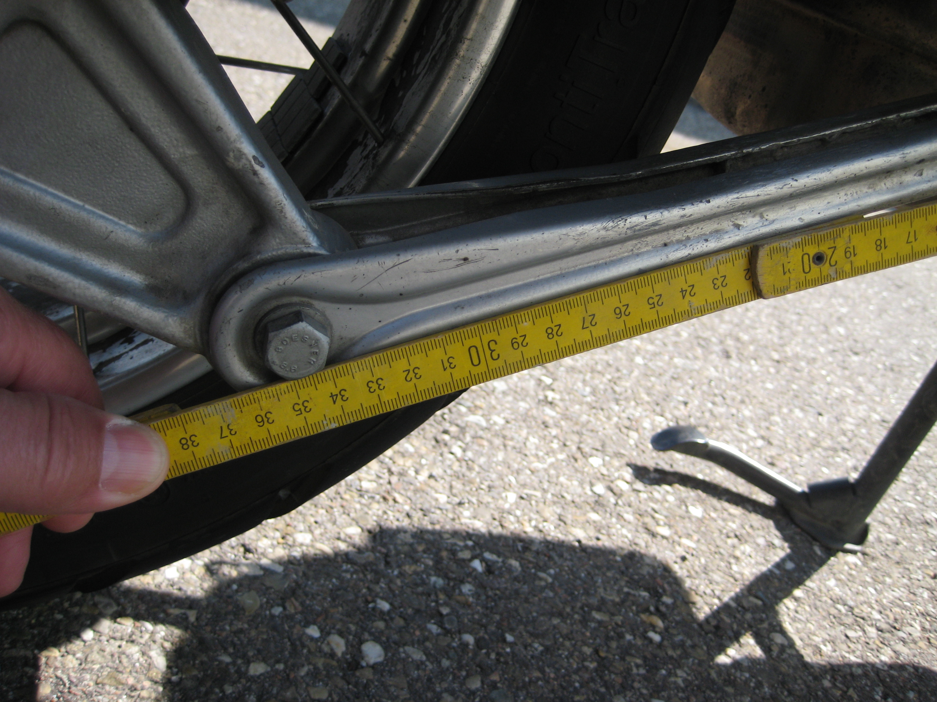

es gibt ja nur ein, zwei Hersteller von verkürzten (Alu-)Streben (345 mm). Empfehlen kann ich davon keinen, weil meine kurzen Streben aus Serienstreben bestanden und eben kurz gestrickt wurden.
Empfehlen kann ich nur die kurze Strebe an sich. Hatte ich sowohl in der 1100-S, als auch in allen meinen 11X0 GSen. Groß genug dafür bist Du allemal. Handlichkeit und Bodenfreiheit nehmen merkbar zu. Wobei man den Unterschied in der Handlichkeit tatsächlich nur am Anfang wahrnimmt. Man gewöhnt sich sehr schnell wieder dran.
Meine vorletzte 1150 GS mit kurzer Strebe (345 mm) hat anfangs bei maximaler Beladung (und noch mit dem Serienfederbein) ab und zu im Moment des Auskuppelns beim Schalten mit dem Getriebe gerappelt. Hat sich nach dem Einbau eines gewichtsangepaßten Wilbers aber gegeben. Trotzdem bin ich danach beim Selbstkürzen der Strebe auf 350 mm gegangen. Seither hatte ich diesen Effekt nie mehr. Evtl. waren auch die beiden Kreuzgelenke der K-Welle nicht korrekt positioniert.
Die Aftermarket-Teile sind mit ca. 200 Euro keine Schnäppchen. Eben Kleinserie und Alu gefräst.
Die langen Blechpreßteile der Serie (385 mm, zB. von den S, RS, RT) kriegt man teilweise für einen Euro. Und wer mit Flex und Schweißgerät umgehen kann, weiß, was zu tun ist...
