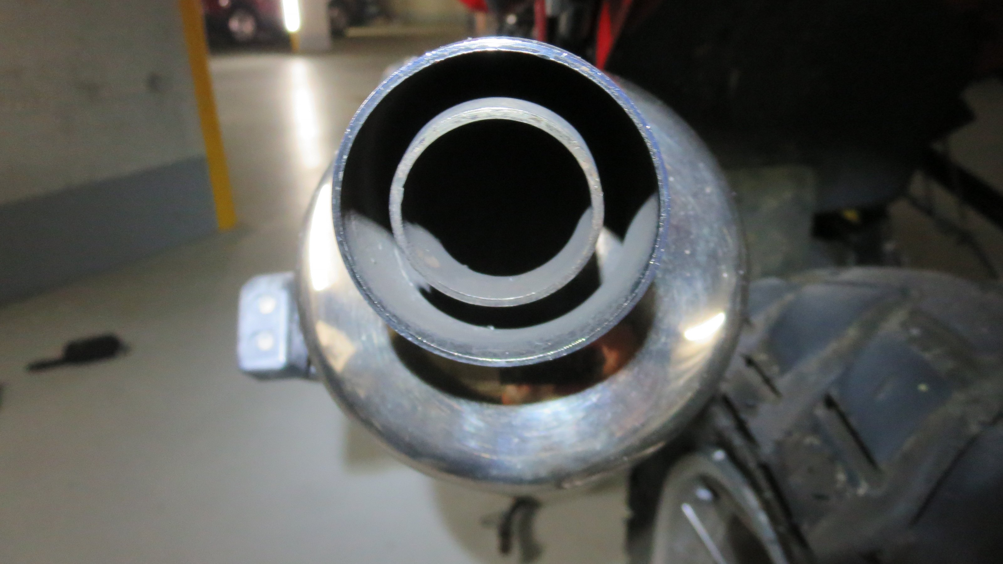

habe gerade nachgeschaut & nachgemessen: Am ZACH Auspuffende gibt es 2 Rohre: das äußere Rohr und das innere Rohr (Durchmesser 31,6mm). Es macht wohl nur Sinn, einen db-killer in das innere Rohr zu stecken?
Fraglich ist dann noch die Befestigung des Ringes, da es bei mir weder im äußeren noch im inneren Rohr eine Bohrung gibt (ein db-killer war offenbar nicht vorgesehen). Wie wäre es mit einem radialen Gewinde in den Ring einschneiden und mit Madenschraube am Innenrohr verschränken? Andere Ideen?

Ich habe mir meinen ZACH-Auspuff (Reflexionsdämpfer) mit einem Endoskop angesehen: zwischen Einlass vom Mittelteil kommend und Auslass am Ende des Topfes gibt es nur jeweils ein kurzes Siebrohr und Prallblech. Ob dann der Einbau eines db-Killers am Auslass des Topfes überhaupt etwas bringt kläre ich noch ab ... und berichte.

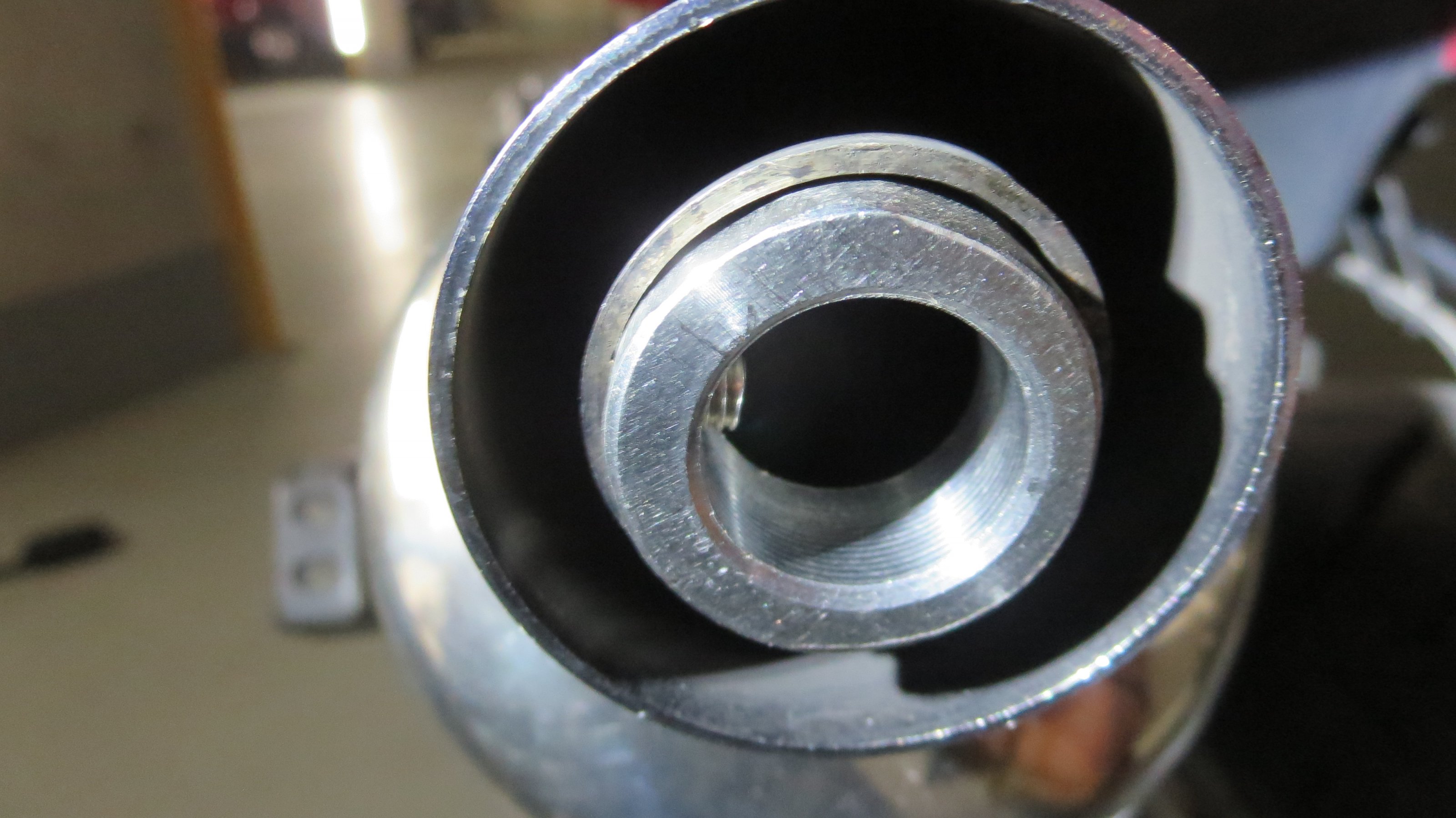

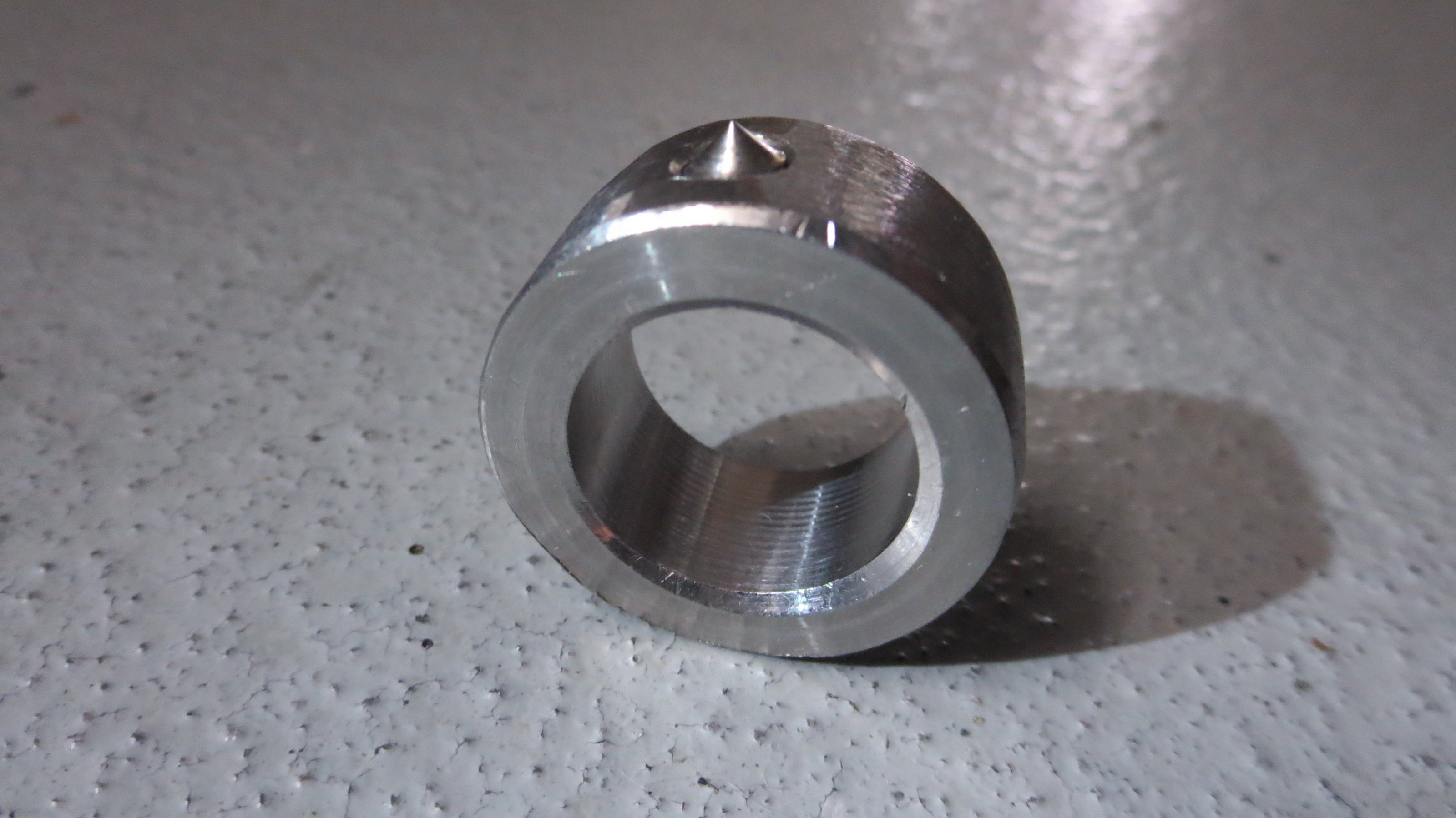

Als erstes habe ich hierzu heute einen sog. Stellring aus V2A mit radialer Madenschraube zur Fixierung am Innenrohr bestellt; vielleicht erzeugt dieser bereits den erhofften Effekt (Anm.: Stellringe aus V2A gem. DIN 705 gibt es im www für wenige €. Ich habe für meinen ZACH genommen: Außendurchmesser 32mm, Innendurchmesser 20mm [Ausführung A20]).

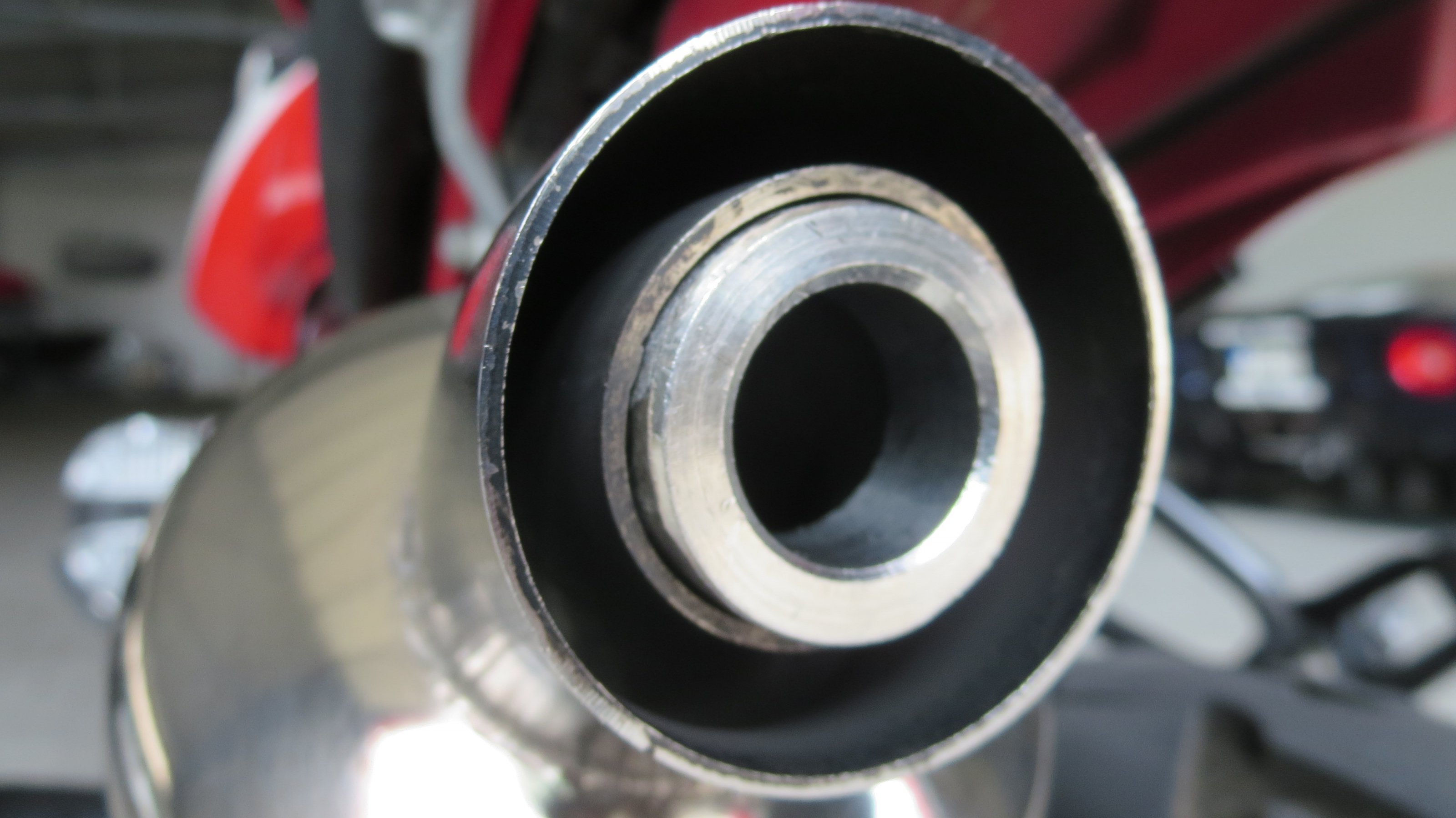

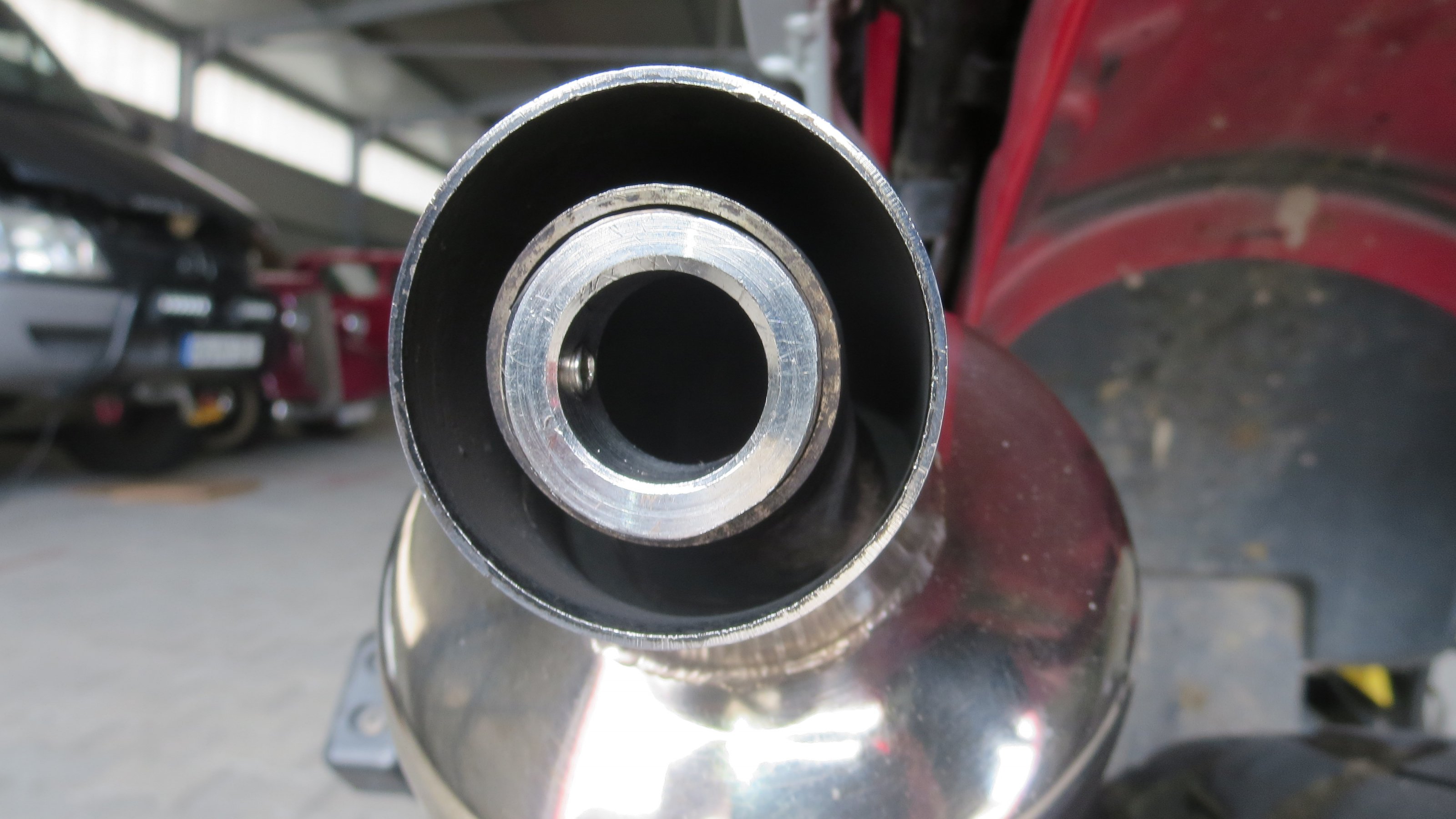

ich habe nun den oben beschriebenen Stellring aus V2A erhalten, auf den Durchmesser des ZACH AuslassInnenrohrs reduziert und mit einem professionellen db-Messgerät die jeweiligen Lautstärken gemessen (Anm.: Handy Apps sind ungeeignet - db-Unterschied zum professionellen Gerät von>10db. Messung 45°/50cm vom Auspuff):
1) orig. ZACH* (ohne eingebauten Ring): Standgas 86db, bei 3000U/min 95db
2) ZACH* mit eingebautem Ring: Standgas 83db, bei 3000U/min 92db
*ZACH-Auspuff inkl. des ZACH-Mittelteil (konusförmiger Kat), Typ 259 , Kennzeichnung E1 0481.
Laut dezibel-Tabelle entspricht eine Verringerung um 3db einer Lautstärkenreduzierung ("Lautheit") um 20% , die Schallintensität ("Schallleistung") reduziert sich um 50%. Im echten Fahrbetrieb ist die reduzierte Lautstärke spürbar, ich bilde mir aber (aufgrund des erhöhten Rückstaudrucks?) ganz leicht vermehrte Vibrationen ein. IMG_5334.JPGIMG_5335.JPGIMG_5337.JPGIMG_5339.JPGIMG_5341.JPGIMG_5342.JPG
Vor dem dauerhaften Einbau werde ich noch ein zweites radiales M6-Gewinde in den Ring einschneiden, um zur Verlustsicherheit eine zweite Madenschraube aufzunehmen (Anm: ein gewöhnlicher Gewindeschneider schafft das V2A Material nicht - Gewinde wird bei einem Kumpel für Anlagenbau gelasert werden). Letztlicher Einbau des Ringes / der Madenschrauben dann mit Loctite blau.
