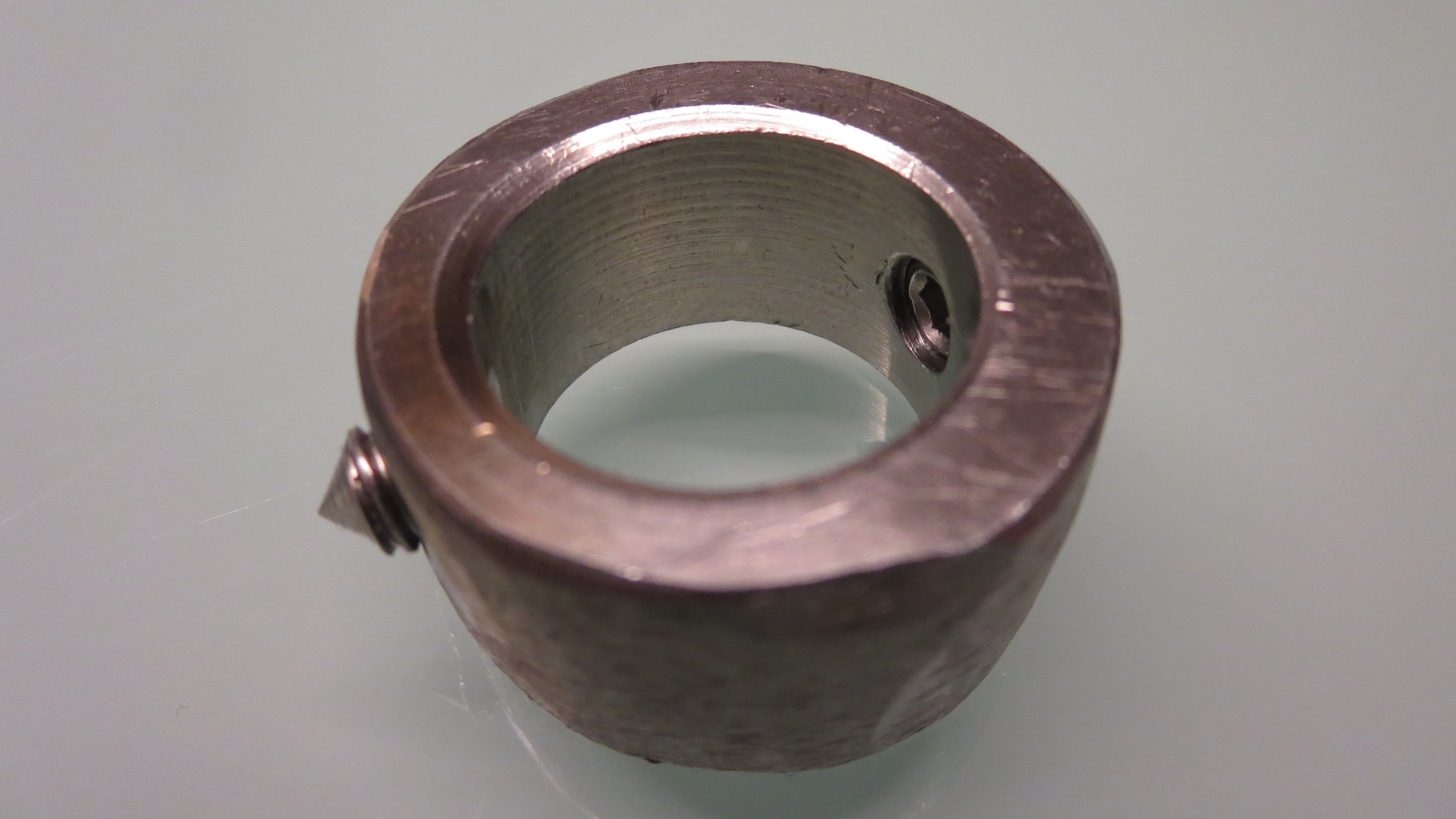

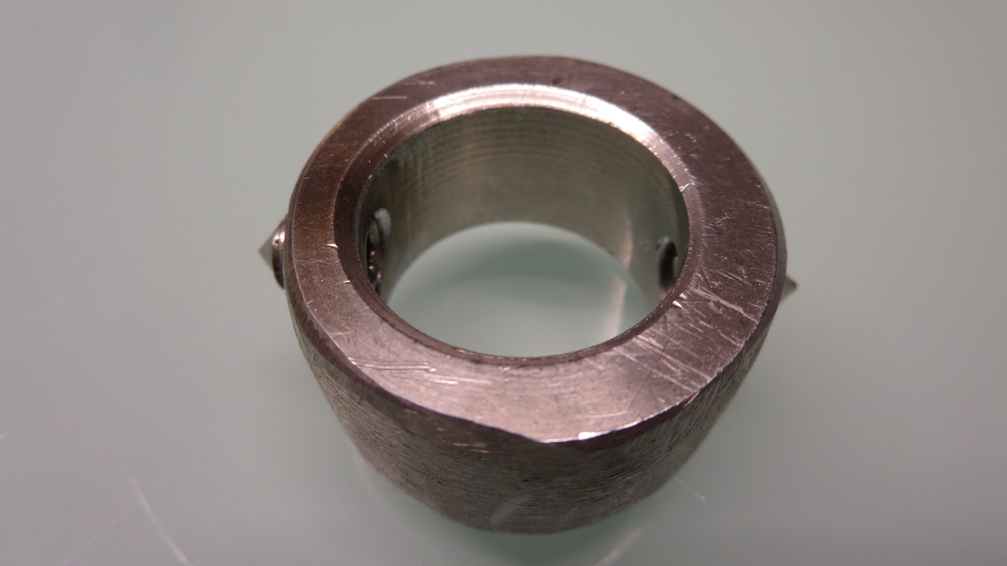

Hallo Karl-Heinz,
danke Dir für Deine guten Hinweise:
Loctite blau (243) hat einen angegebenen Temperaturbereich bis +180°C. Ob der Auspuff tatsächlich heißer wird werde ich messen. Alternativ gibt es z.B. Hot-Lock Schraubensicherung mit einem Temp.bereich bis 1093°C.
Festschweißen des Ringes geht natürlich auch; ich wollte aber gerne den Ring auch wieder demontieren können (siehe vorherigen Post bzgl. "Manipulation am Auspuff", auch wenn es den Auspuff leiser macht). Den Hinweis bzgl. des anderen Schraubenkopfes habe ich leider nicht verstanden (Anm.: bei meinem ZACH gibt es keine radiale Bohrung zur Aufnahme einer Sicherungsschraube für einen zusätzlichen db-Killer, und Löcher in den ZACH will ich nur ungern bohren).

Servus Klaus,
ich würde vor den Stellring noch eine Art gelochtes Prallblech mit Abstand montieren.
Würde meiner Meinung nach den Schall nochmal umleiten und somit die Lautstärke reduzieren.

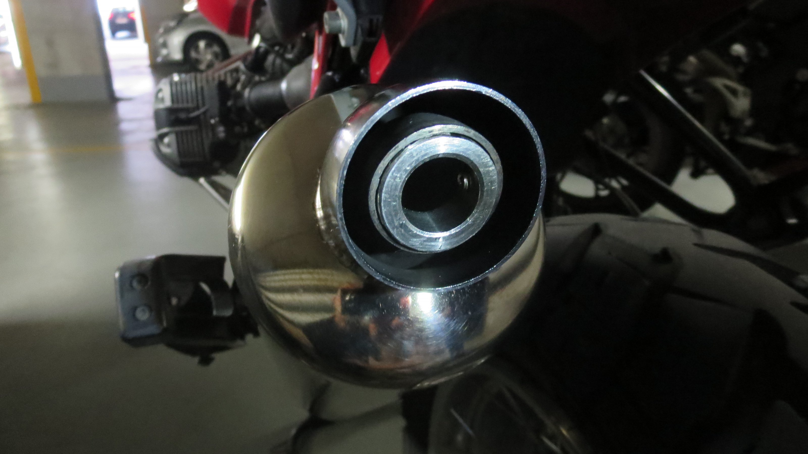

1) orig. ZACH* (ohne eingebauten Ring): Standgas 86db, bei 3000U/min 95db
2) ZACH* mit eingebautem Ring: Standgas 83db, bei 3000U/min 92db
Den Ring willst Du ja mit einer bzw. zwei M6-Schrauben im Auslaß des Zach sichern. Diese Schrauben müßten dann um einen Schweißpunkt tragen zu können einen erhabenen z. B. Sechskantkopf aufweisen, der sich mittels Schweißpunkt gegen den einzusetzenden Ring sichern ließe. Bisher schätze ich das eher so ein, als hättest Du dafür eine Inbus-Madenschraube vorgesehen, die man, falls mit Schweißpunkt versehen, ja nicht mehr beliebig demontieren könnte.
Ob die beiden vorgeschlagenen, hervorstehenden Schraubenköpfe dann eventuell im Abgasstrom zu störender Geräuschentwicklung führen könnten? Denkbar.

... der Original-db-eater, der an meinem zach (neueste Version) verbaut ist, wird von einer Schraube ohne Sicherung 'gehalten'. Ok, ist nicht nur ein Ring, sondern mit einem Röhrchen bestückt. 5 Jahre/ 50 tkm. Fest.
GS-Schwede
GS-Schwede
09.01.2011
1.892
in der Oberpfalz
R 1200 GS Mü08
Mein Sr-Racing Dämpfer hängt seit 80.000km an einer kleinen Schraube.
Diese geht aber durch den Schnorchel am Auspuff.
Der Ring wird ja nur geklemmt...

Liebe GS-Kollegen,
danke schön für Eure guten Ideen/Hinweise, super :-)
bzgl. elfer-schwob's Kommentar "Auspuffmanipulation": im Fzg.schein steht unter U.1 (Standgeräusch) 94db und bei U.3 (Fahrgeräusch) 80db. Dies wurde im Forum bereits ausführlich diskutiert (ist wohl kein Zahlendreher, sondern geänderten Messmethoden geschuldet), ist aber natürlich schon höchst verwunderlich. Frage wäre doch bei einer Messung meines "manipulierten" ZACH-Auspuffs mit Ring: im Stand (vergleichbar U.1) gemessen 83db, bei 3000U/min (vergleichbar U.3) gemessen 92db. Gilt das dann als leiser (siehe U.1) oder als lauter (siehe U.3)?
Den Hinweis einfach "ne gute Auspuffanlage" zu installieren habe ich mir ebenso überlegt (Anm.: leider passen dann meine auf den ZACH zugeschnittenen Aluboxen nicht mehr). Frage ist nur: was ist "eine gute Auspuffanlage"? Der originale "Brotkastenauspuff"?
Parallel der Lösung nur mit dem Ring werde ich noch einen passenden db-Killer bauen, analog wie es ZACH später gemacht habe. Da ist dann das von GS-Schwede erwähnte, gelochte zusätzliche Prallblech mit dabei.
Beste Bikergrüße
Klaus

Liebe GS-Kollegen,
danke zunächst an Lueghi für den Zwischenstand: schade, dass Hattech (zunächst) keine Option ist. Wäre interessant zu lernen, was ein Auspuffprofi mit Erfahrung als mögliche Lärm reduzierende Lösung vorschlägt.

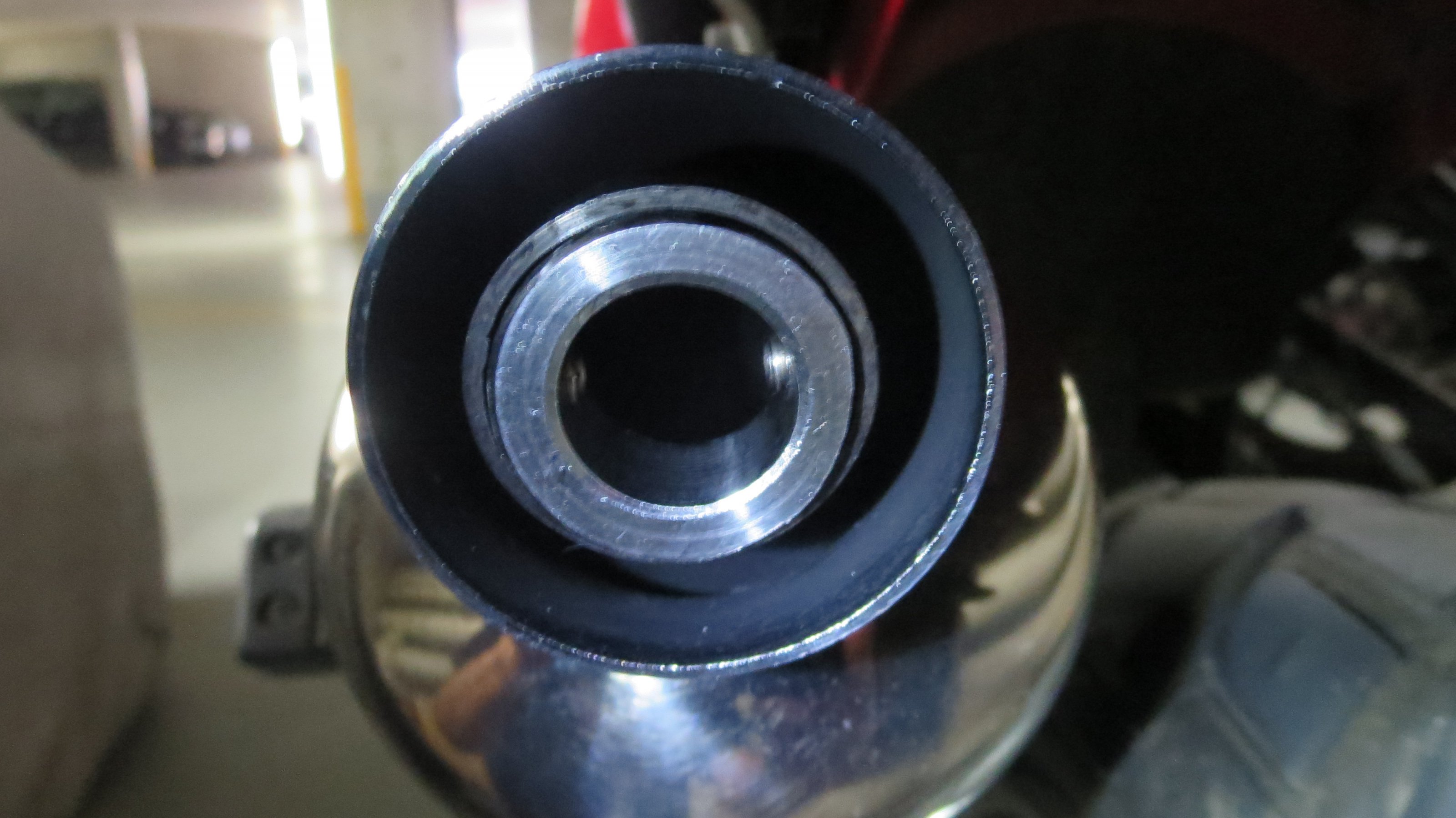

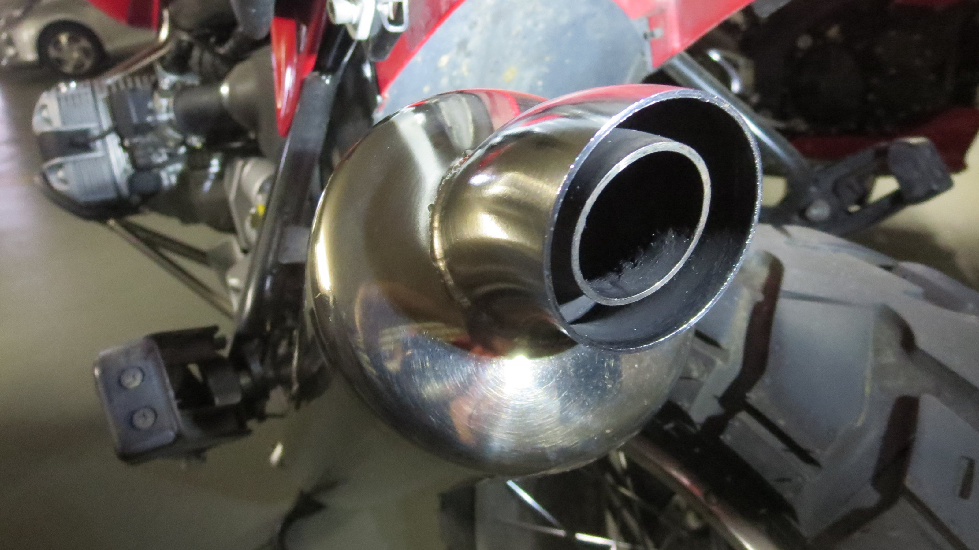

Bzgl. Lärmreduzierung für meinen ZACH wurde nun per Laser ein zweites M6-Gewinde in den Stellring geschnitten (normale Gewindebohrer konnten kein neues Gewinde schneiden - evtl. ist der V2A Stellring zusätzlich gehärtet). Diesen werde ich mittels Madenschrauben und Loctite blau (243) nun montieren und mit 3db weniger mich selbst und meine Umwelt erfreuen. Schweißpunkte lasse ich zunächst keine setzen, um den Stellring ggfs. wieder demontieren zu können.
Nach dieser lärmreduzierenden Modifikation via Stellring fahre ich erstmal und werde meine ErFahrung berichten. Alternativ besorge ich mir den originalen ("Brotkasten"-)Auspuff; dann muss ich allerdings meine linke ZEGA-Box umformen/anpassen, da momentan mein Koffersystem auf den ZACH Auspuff abgestimmt ist [siehe Post#15]. Frage deswegen: hat noch jemand einen linken TT ZEGA 38l (gerne auch ohne Deckel; nannte sich wegen der Auspuffaussparung "ZEGA Sondersystem BMW") zu verkaufen?
Mit besten Bikergrüßen
Klaus

Liebe GS-Kollegen,
danke an Karl-Heinz für die Idee, mittels eines tieferliegenden Auspuffs (z.B. von der R1100RT) die jetzigen ZEGA-Boxen weiterverwenden zu können.
Dieses Vorgehen ist z.B. bei meiner alten Africa Twin durchaus üblich, um die Baubreite mit Alukoffern zu reduzieren. Ich behalte dies mal als 3. Option (Bastelobjekt für die Winterzeit).
Zunächst baue ich den beschriebenen Stellring in den ZACH. Als 2. Lösungsansatz besorge ich mir einen originalen "Brotkasten"-Auspuff und verändere den Ausschnitt der ZEGA-Box (falls nötig). Ein tieferliegender (natürlich leiser) Auspuff ist dann der 3. Lösungsansatz. Ingesamt: Versuch macht kluch!
Klaus

Liebe GS-Kollegen,
ich habe nun den oben beschriebenen Ring in den ZACH Endschalldämpfer ESD eingebaut (siehe Fotos) und bin 300km Probe gefahren: die Lautstärke ist merklich geringer und somit erträglicher (aber es geht sicherlich noch leiser). Motorlauf, Benzinverbrauch, KFR unverändert. Somit kann ich meine ZEGA cases b.a.w. weiterverwenden (siehe pdf).
Ich werde trotzdem versuchen, die Lautstärke weiter zu reduzieren (und die schlanke Baubreite mit den ZEGA cases zu behalten). Das geht nur mit dem originalen "Brotkasten" ESD; die ZEGA cases muss ich dann umarbeiten.
Wenn alles fertig ist, werde ich wieder die db messen und abschließend berichten.

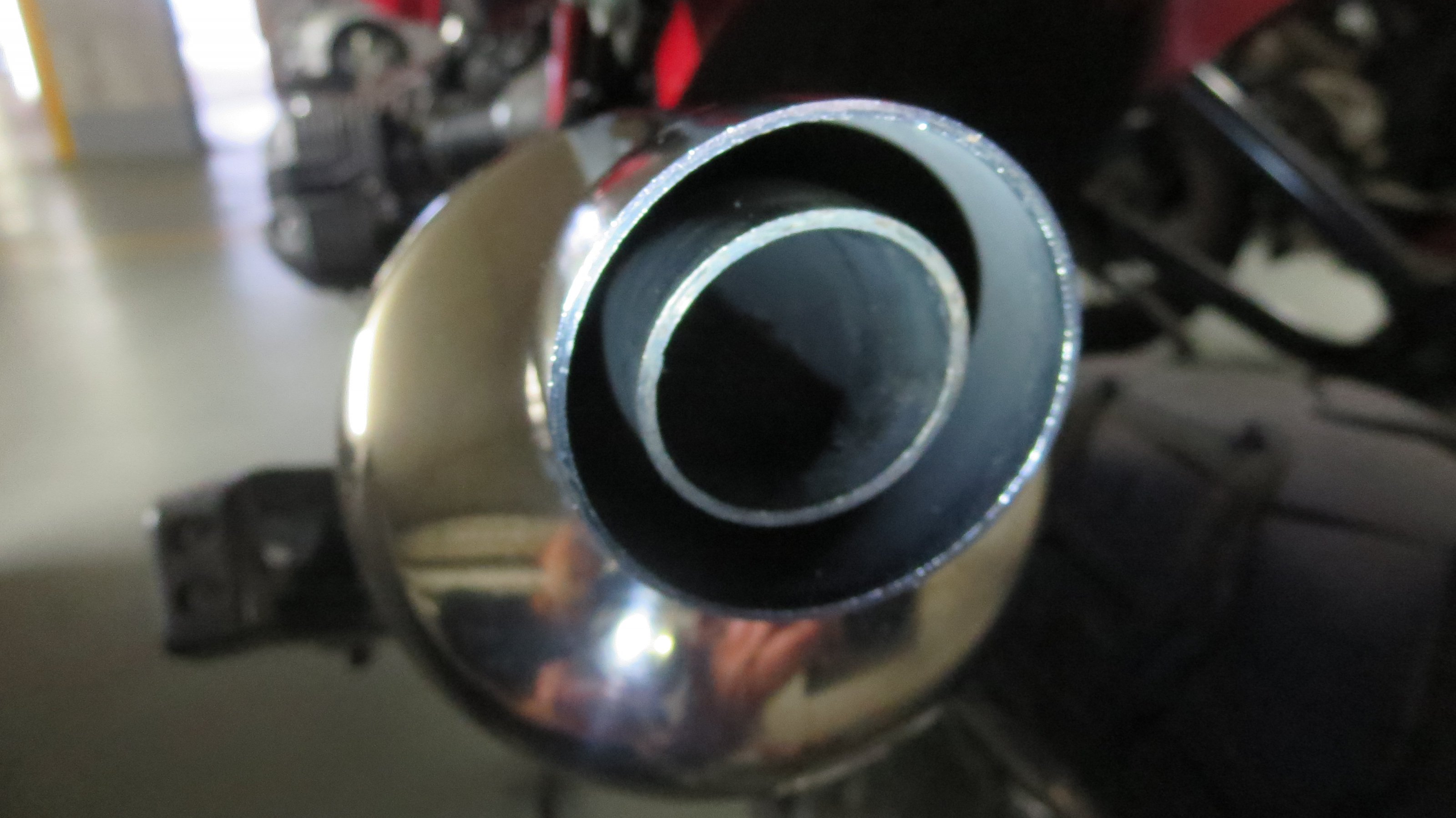

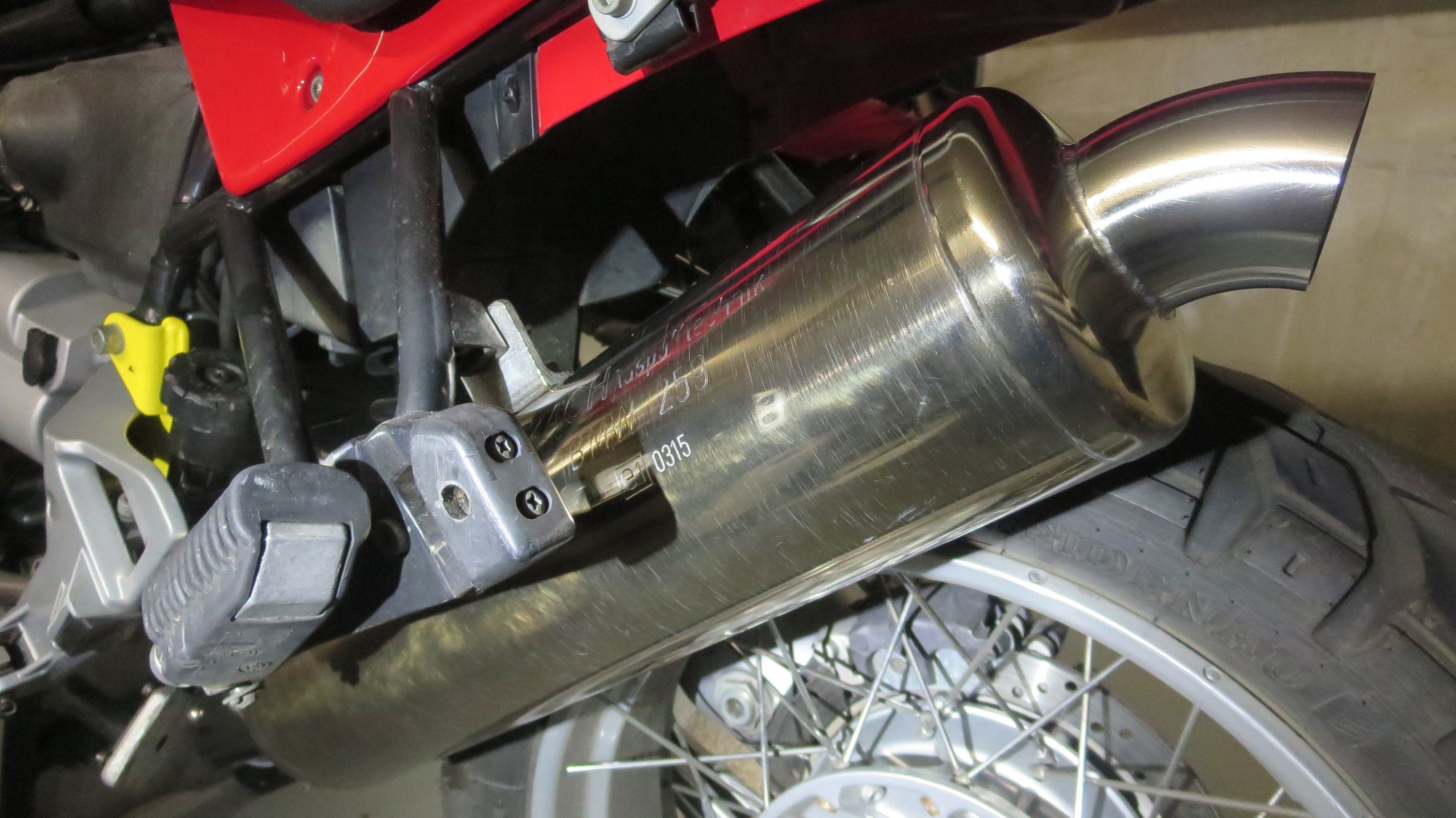

Wieso ist Dein Auspuff so blank? Meiner läuft immer an .... 😟. Haben wir doch unterschiedliche Typen ...
Ich vermute Du hast einen von den frühen Varianten (wenig oder keine gelaserte Beschriftung). Hatte ich auch. Der wurde stellenweise dunkelbraun und man konnte die Verfärbung nu rmit Schleifpaste (Universal-Stein, konnte man damals bei ihm mit dazu kaufen, meine Dose davon ist noch zu > 98% voll) einigermaßen im Griff behalten. Mich hat's nicht so sehr gestört wie die aufdringliche Lautstärke der Tüte.

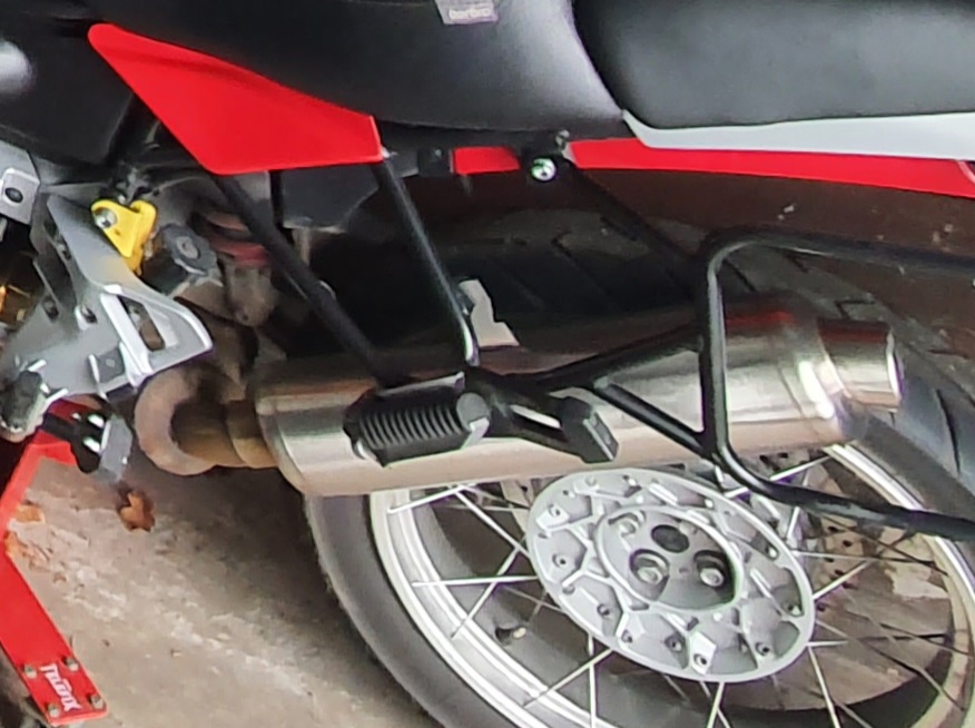

Vielleicht musst Du das nicht. Hier ein Bild vom Zach (letzte Generation) an meiner 11er. Der Orig.-Brotkasten wurde vom Endrohr getrennt (eigentlich ja ein Teil) und ein 'Adapter' aufgeschweißt (wurde bei Zach gemacht). Darauf wird dann der Endtopf geschoben. Ggf. eine Möglichkeit...
Ich nehme gegen blau angelaufene Krümmer / Endschalldämpfer das gezeigte Anti Blau von Autosol. Funktioniert bei mir sehr gutIMG_5350.JPG
Danke für den Hinweis. Ich bezweifele allerdings, den ZACH Auspuff insgesamt hiermit wesentlich leiser zu bekommen, da ja der Endschalldämpfer ESD der gleiche bleibt und der ESD den Hauptanteil zur Schallreduktion trägt. Aber klar, meine ZEGA cases müsste ich dann nicht umschweißen. Ich befürchte, einen Tod muss ich wohl sterben :-(
