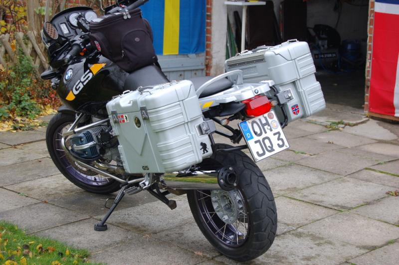

Hallo Rainer,
ich habe die Endtopftieferlegung von Zach eingebaut, da ich die Gobi-Koffer fahre. Falls Du noch ein paar andere Bilder brauchst, melde Dich bitte.
Die Baubreite mit den Gobi-Koffern beträgt 95 cm.
Gruß Olaf

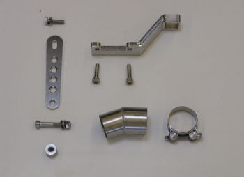

Hallo Olaf,
vielen herzlichen Dank für Dein Bild!
Leider kann ich dem nicht genau entnehmen, wie weit der Auspuff wirklich abgesenkt wird.
Ähem...vielleicht kannst Du mir bitte den Gefallen tun und nur mal die Länge dieses Locheisens, woran der Auspuff abgehängt wird, messen. (Vom Aufhängungsloch am Rahmen zum Befestigungsloch für den Auspuff)
Wenn ich dieses Maß hätte, könnte ich wahrscheinlich abschätzen, ob das mit den Original-Systemkoffern hinhauen könnte.
Derzeit siehts so aus wie auf dem beiliegenden Bild. Der Originalkoffer z. B. für die R 1100 S sieht fast symmetrisch zum rechten aus, also ohne diese Aussparung für den GS-Auspuff.
D.h., der Auspuff müßte mit dieser Tieferlegung wirklich ganz unter den linken Koffer kommen, damits paßt.

Hallo Rainer,
ich habe mal gemessen. Den Halter von Zach habe ich auf 1oo mm gekürzt.
Der Lochabstand von der Rahmenbefestigung zur Endtopfaufhängung beträgt 80 mm. Den Winkel und den Abstand zum Reifen kannst Du durch drehen der Tieferlegung noch ein wenig beeinflussen.
Aber normalerweise sollte es kein Problem mit dem Abstand zum Koffer geben.
Ich hoffe, ich konnte Dir damit weiterhelfen.
Gruß Olaf

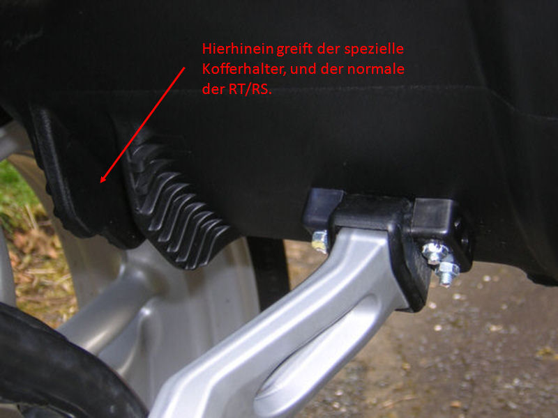

Hallo Andy,
Ruf mal bei Zach an, in Verbindung mit der Serienanlage passt es auf jeden Fall!
Hier ein Bild von der Seite mit dem H&B Touringkoffer, der Kofferträger links wurde 3cm schmäler gemacht, damit die Koffer symetrisch am Motorrad sind.

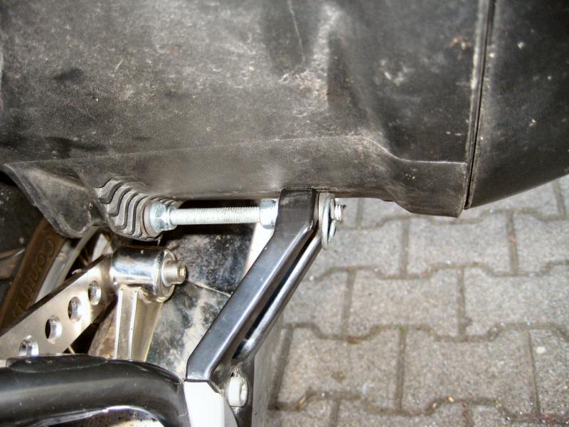

Der Auspuff meiner GS wurde mit dem Zach-Beschlag tiefergelegt und somit paßt der große linke Koffer ohne Aussparung ans Moped. War eigentlich ganz einfach!
Und weil ich den Halter für den großen Koffer nicht mitersteigert hatte, hab ich mir einen Kofferhalter eben selbst gemacht.
Warum ich die letzten 3 Jahre mit einem kastrierten linken Koffer rumgefahren bin, weiß ich jetzt auch nicht wirklich...

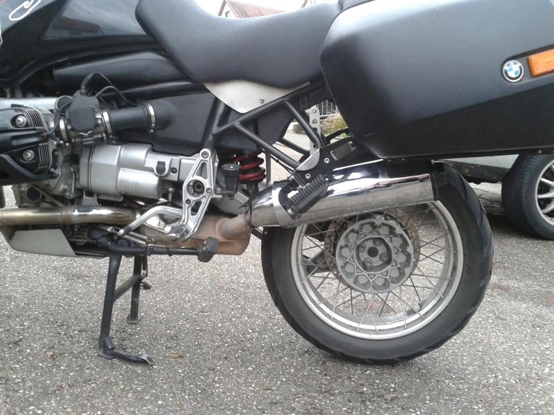

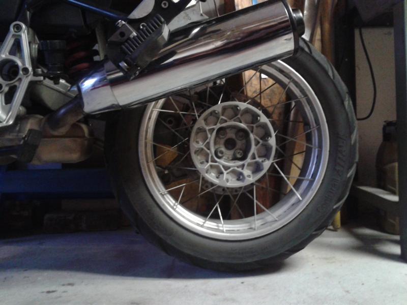

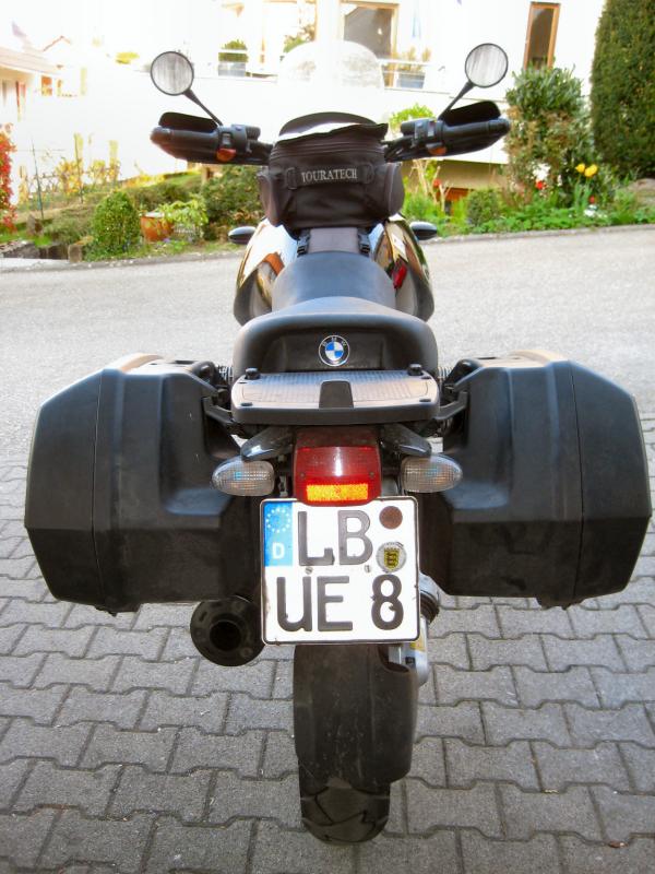

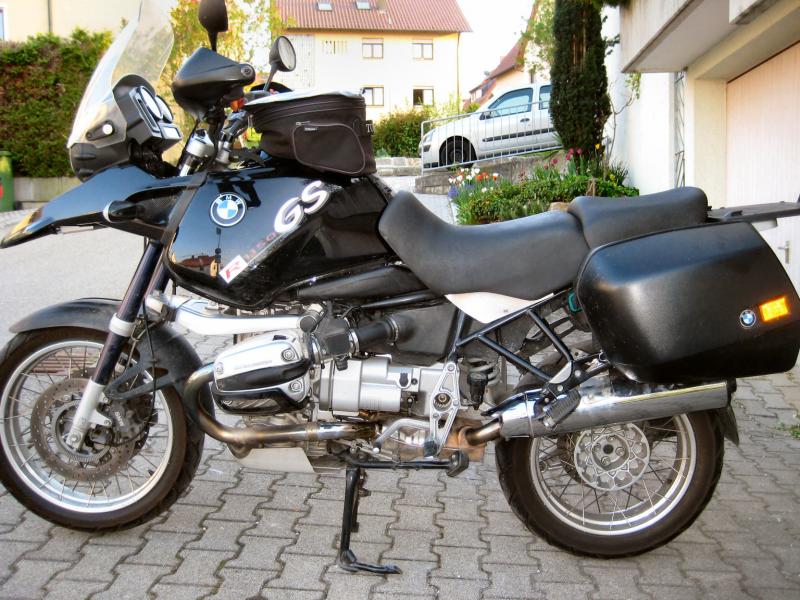

Hallo miteinander,

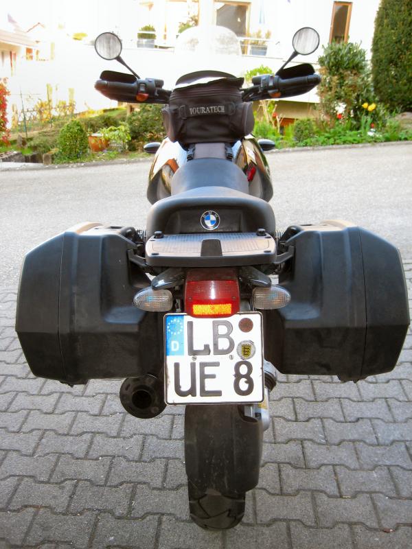

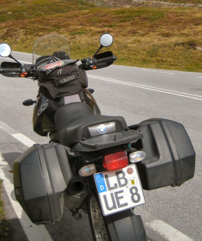

nachdem das Wetter wohl schon wieder in Richtung Basteln statt Fahren abwandert, war ich in den letzten Tagen fleißig.
Ich habe ja vor geraumer Zeit den Auspuff meiner GS mittels des Zach-Teils tiefergelegt, damit auch links ein Koffer mit normaler Größe, ohne die Aussparung, drangebaut werden kann.
Das Ganze ist natürlich sehr zweckmäßig, nur ist das nahezu horizontal liegende Endrohr mit demontierten Koffern nicht beonders chick.
Auf die Idee, das Ganze ein wenig aufzupeppen, hat mich ein Bild auf hattech´s Auspuffseite gebracht: Dort ist das bei hattech "low cone" genannte gekürzte Endrohr abgebildet, das ebenfalls den großen linken Koffer ermöglicht. Durch die geringe Länge des Endrohrs ist ein steilerer Anbauwinkel des Endrohrs möglich.
Kurzum, ich hab meinen ja bereits von Hans Kranich soundoptimierten Originalauspuff einfach um 12 cm gekürzt und somit auch noch optisch gepimpt. Das Winkelstück zum Tieferlegen zwischen Vorschalldämpfer/Kat und Endrohr hab ich so abgeändert, daß das Endrohr deutlich steiler steht. In Verbindung mit meinem gekürzten "Original-Dämpfer" ist weiterhin der Anbau des großen Koffers links möglich und mit abgebauten Koffern fällt der tiefere Auspuff jetzt kaum mehr auf.
Schauts Euch an!
(Bild 1 und 2 zeigen nach dem Umbau, Bild 3 mit tiefergelegtem, "langem" Auspuff, vor dem Umbau. Die Heckansicht -Bild 4 - blieb unverändert.)
Grüße vom elfer-schwob
