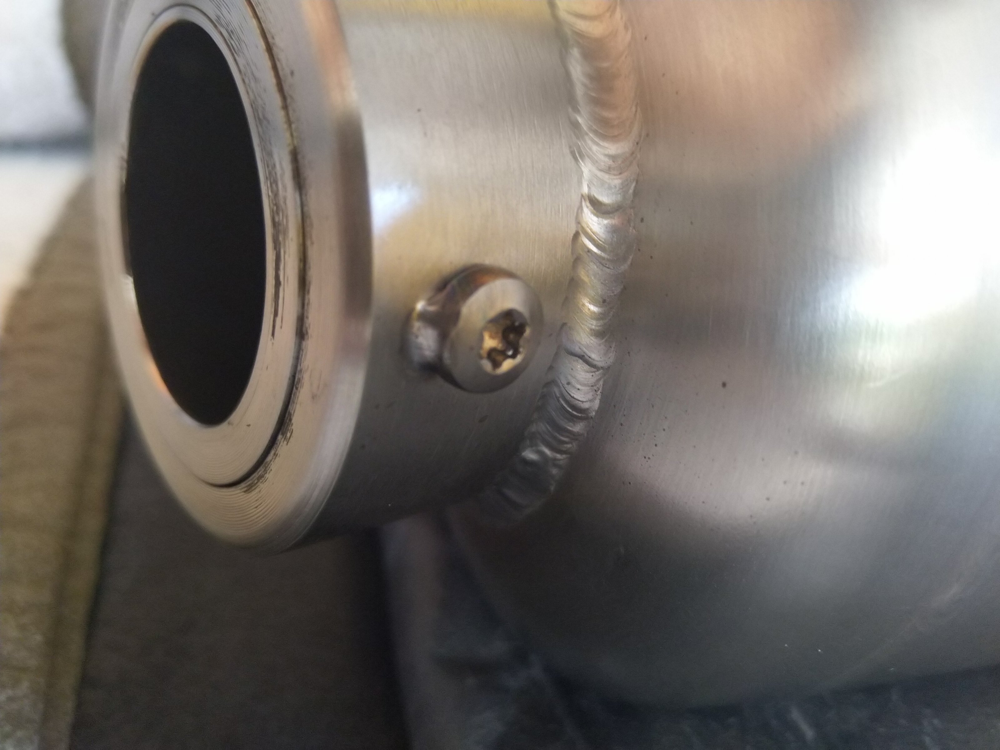

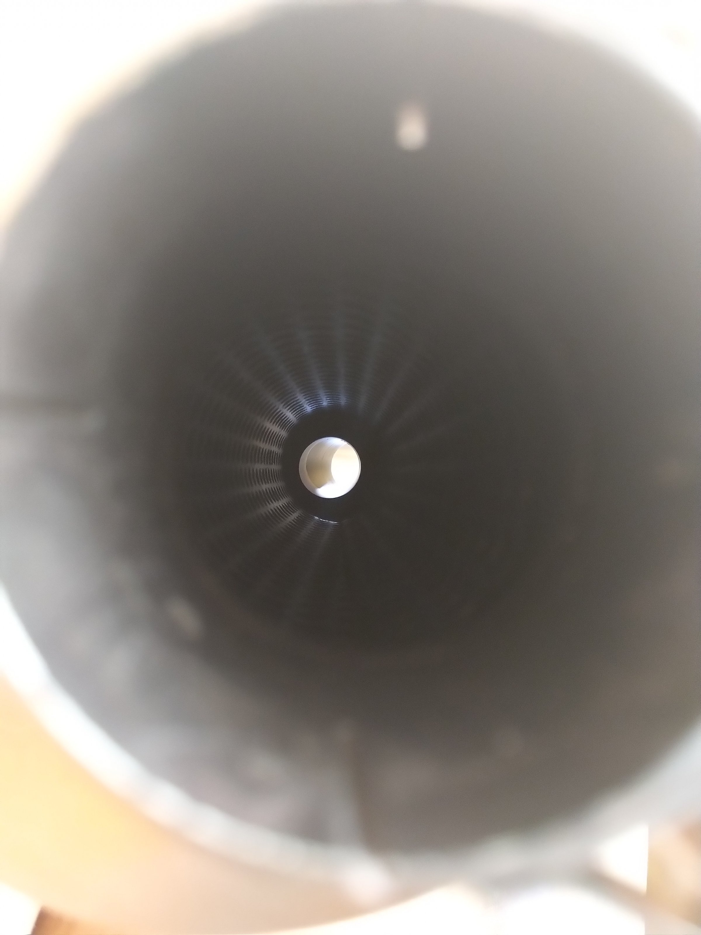

Habe heute meinen Zach erhalten den ich im Netz gebraucht gekauft habe nun ist es so ich hatte an meiner Rockster auch einen verbaut dort konnte man den DB Eater rausnehmen an diesem ist die Sicherungsschraube angeschweißt und zweitens der DB Eater Orginal von Zach war am Ende des sieb zu der ist offen und man kann hindurchsehen nun meine Frage wurde der so von Zach Produziert? Wer weiß was darüber .

bei den dB Eatern gab es bei Zach verschiedene Ausführungen. Und warum der d.B,. Eater festgeschweißt ist weiß ich nicht, einfach mit nem Dremel o.ä. Den Schweißpunkt vorsichtig wegarbeiten wenn es stört.

Meiner sieht so aus wie du es beschreibst.
Ich weiß jetzt nicht wie lange die Zach´s produziert wurden. Ab einem bestimmten Herstellungsjahr durften die db-eater nicht mehr einfach mittels Werkzeug demontierbar sein. Darum wurden z.B die Schrauben verschweißt.
Was natürlich in unserem Fall komisch wäre, da der Zach ja bei verwendetem original KAT auch ohne eater verwendet werden dürfte.

Ja klar ich könnte den Schweißpunkt auftrennen so Dan ist ein Manipulation ersichtlich weil das Material etwas eingeschmolzen ist am Top .
Das mit den DB Eater weiß ich hatte selbst einen meine Frage war aber ob jemand weiß das Zach die so Produziert hat um das Manipulieren der DB Eater zu verhindern. Von Gesetzes wegen Eu Richtlinien oder so .Der Schweißpunkt wurde professionell gemacht das sieht man .

mal ne d.oofe Frage. An meinem Zach Auspuff ist die Schraube für den dB Eater nicht festgeschweißt. Wenn man an diesem Auspuff den Schweißpunkt und ggf auch den dB Eater entfernt, solange der nicht zu laut ist, müsste es für die Exekutive im Falle einer Überprüfung doch okay sein oder. Wie sollen die Wissen ob es ne alte Version ohne fest installierten eater ist oder eine neure Version oder hat der ne anderee-Nummer?

An meinem kann ich auch wenn ich noch so Vorsicht vorgehe die Schraube nicht entfernt ohne das man bei genaueren Überprüfung eine Manipulation festellen kann .Das ist Strafrechtlich eine andere Sache den Dan ist es vorsätzliches handeln ,anders bei den nicht gesicherten DB Eater kann man aus Unwissenheit,falschen Info wie zb.die Bescheinigung von Zach die scheinbar keine Gültigkeit mehr hat usw. da kann ich mich irgendwie Rauswinden und bekomme nur ein Bußgeld .Wenn der DB Eater drin ist der den Topf legal macht braucht man sich keine Gedanken machen da wird auch niemand nach einer Manipulation schauen. Ohne Eater mit Orginal mittel Dämpfer ist er mit Sicherheit nicht mehr legal .
