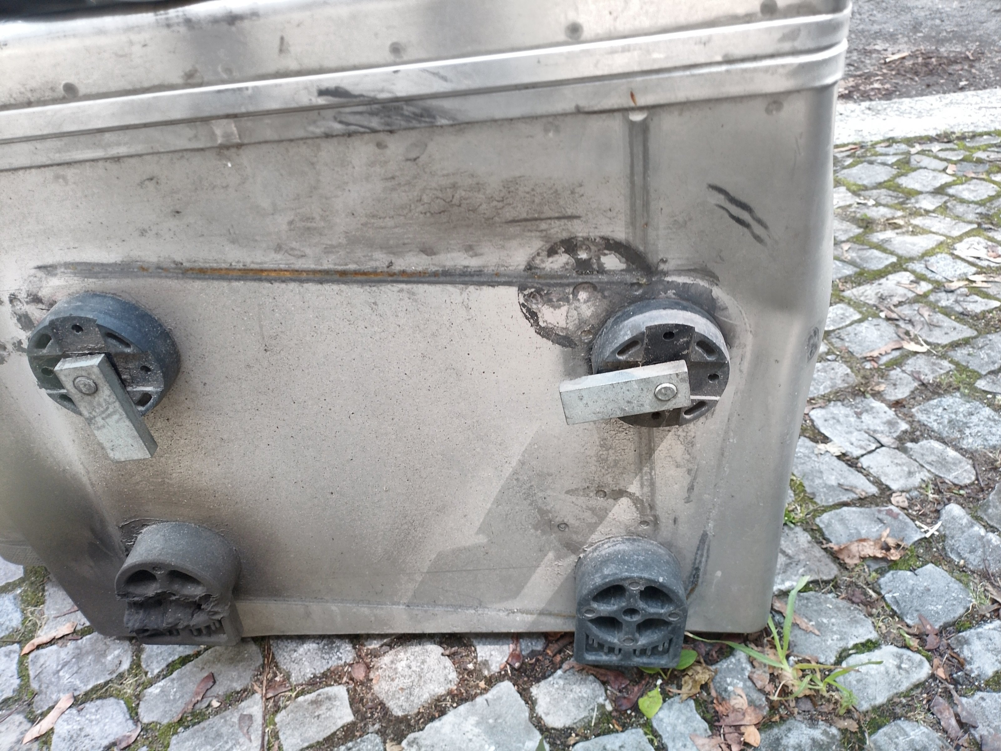

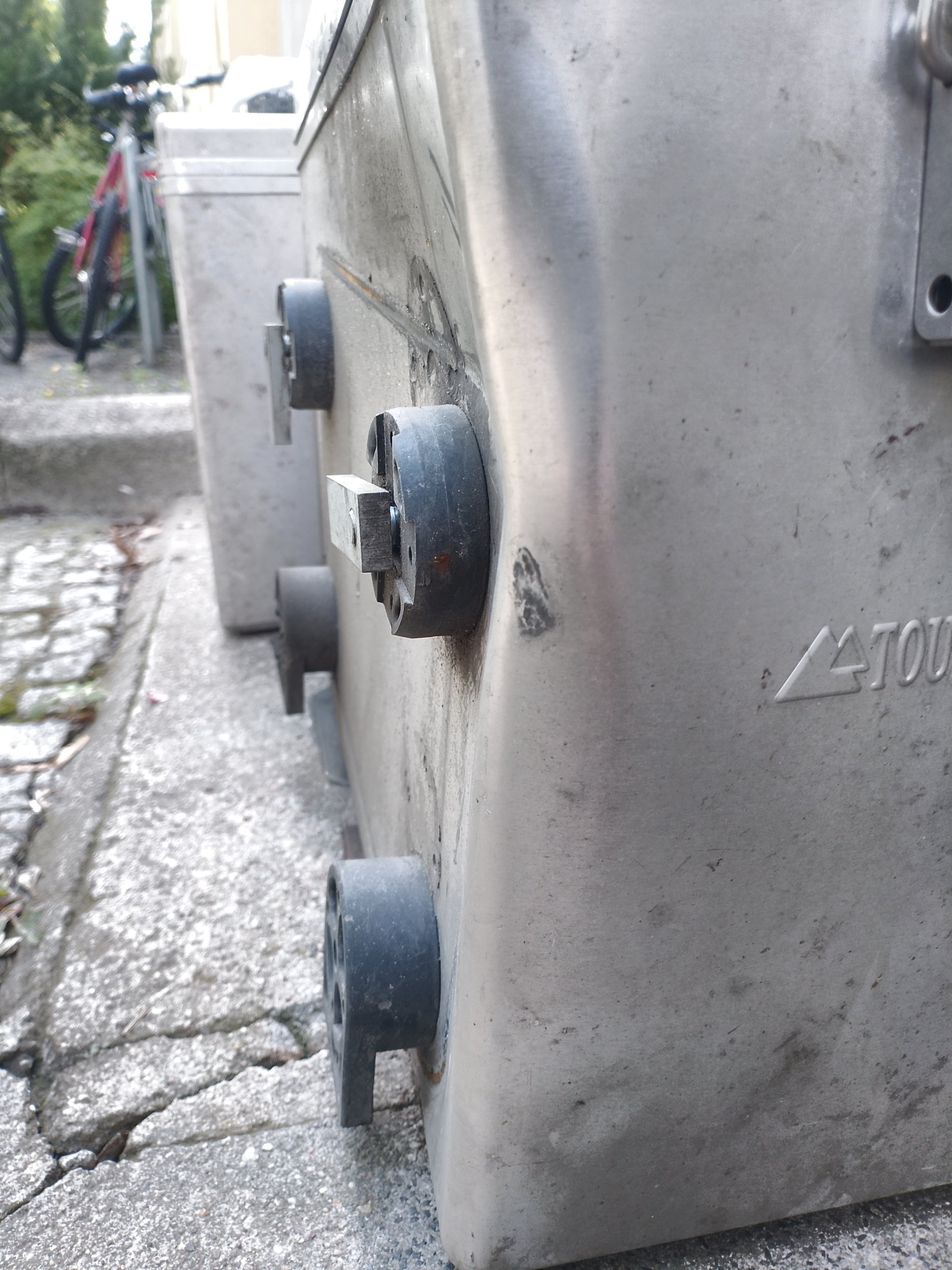

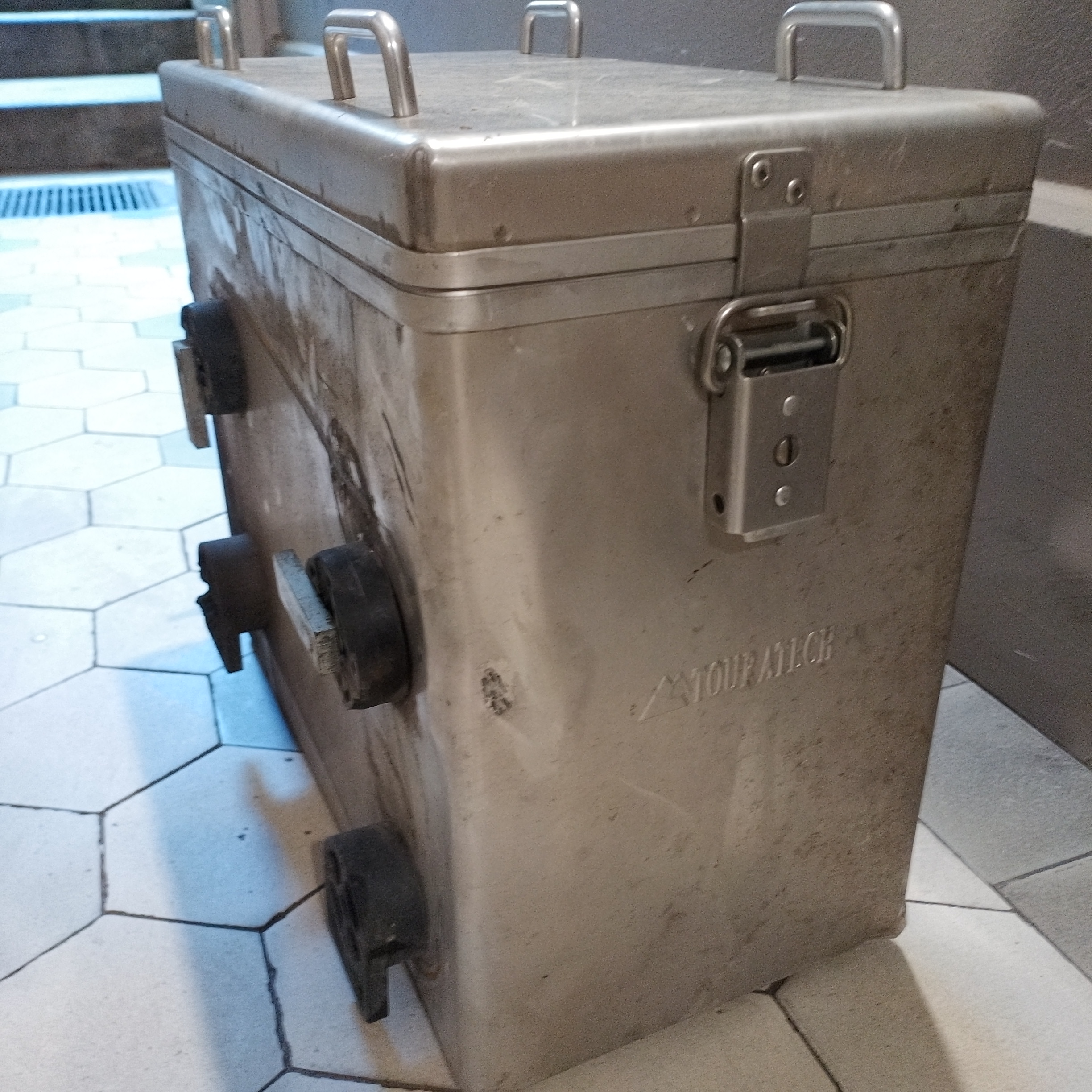

Ich hatte ja einen Ausrutscher in Slowenien und linke 38 Liter Zega Box hat es hauptsächlich abgefangen. Nun hat sie ne heftige Delle.
Meine Idee war jetzt das mit ner Schraubzwinge Stück für Stück wieder zurück zu drücken.... soweit es halt geht. Hat noch jemand eine andere Idee um die Box wieder zu begradigen?

Eventuell ne Schablone aus Holz fertigen, und dann zurecht dengeln ?

Ja würde ich ähnlich machen, mit nem vorne abgerundeten Stück Holz und Hammer mit Gefühl und Augenmaß so gut es geht rausdengeln.
Naja zum rausdengeln kommt man bei der schmalen 38 Liter Box schlecht ran. Da ist einfach nicht genug Platz für Hammer und Hölzchen.

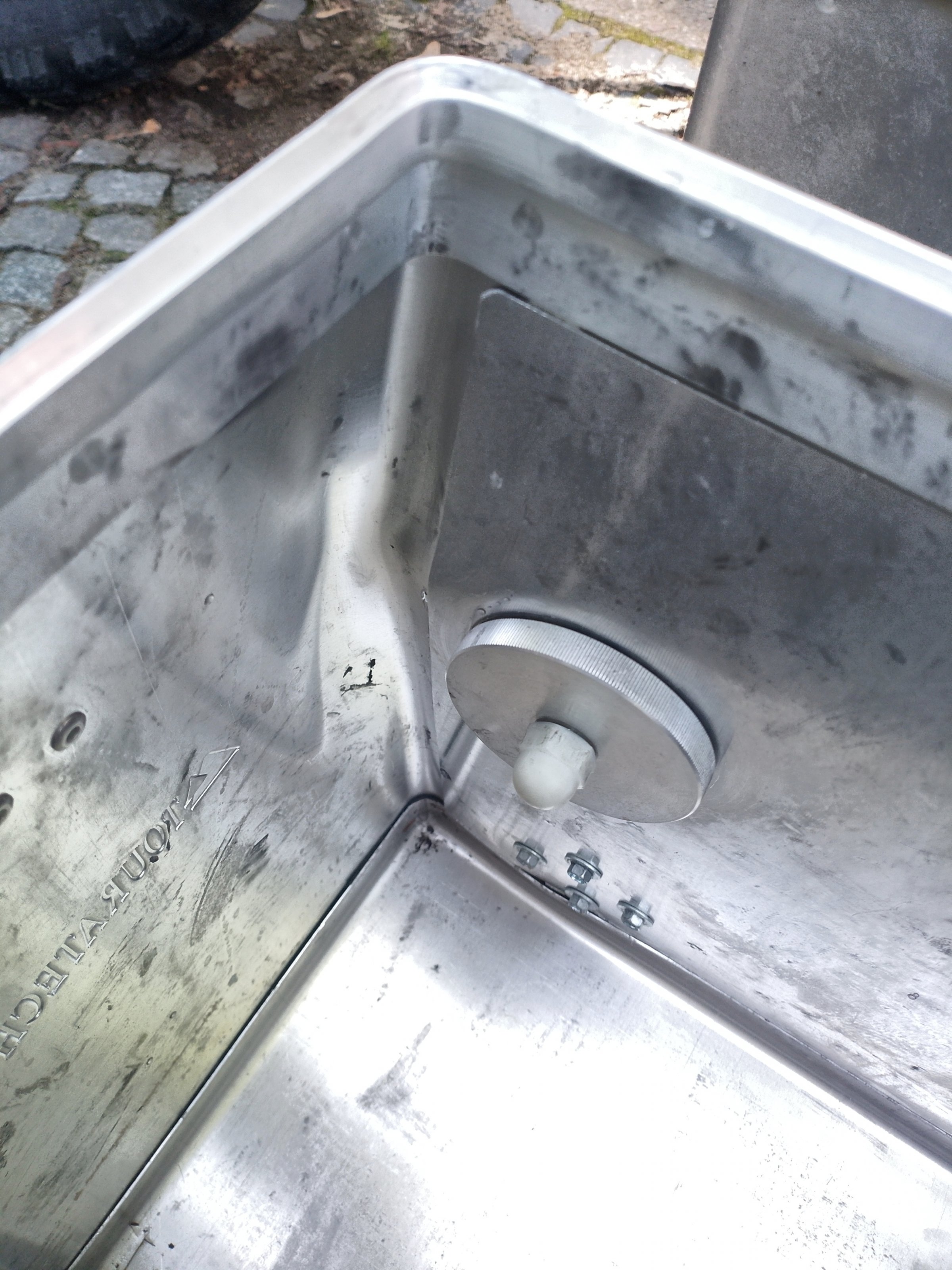

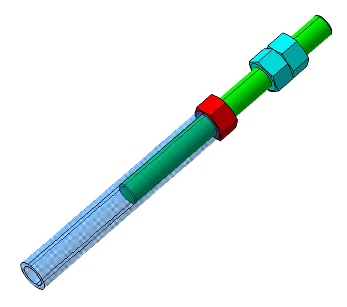

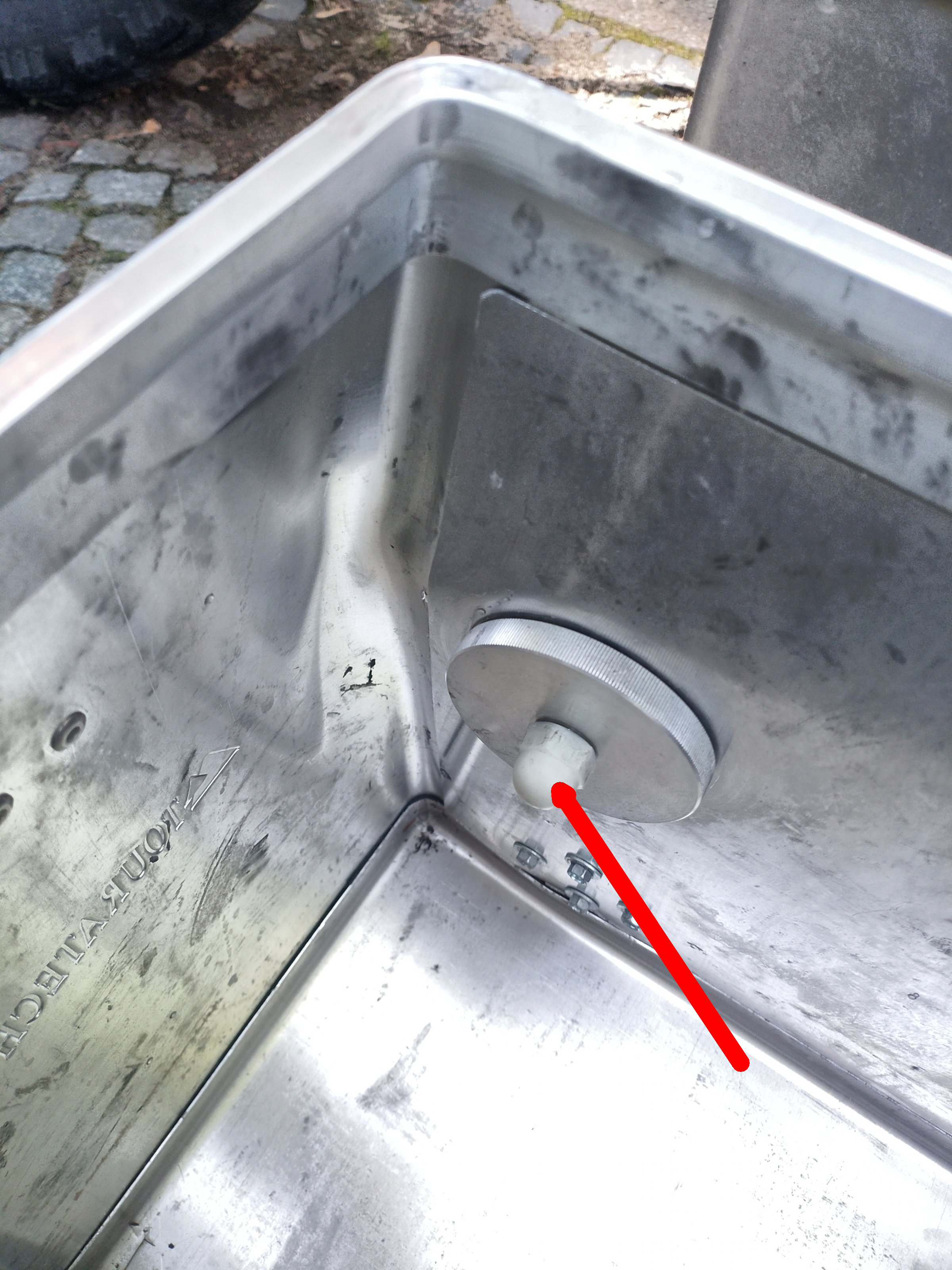

Ich würde mit einer Gewindestange (M16 oder größer)(grün) und aufgeschraubter Mutter (rot), die sich im inneren eines passenden Rohres (blau, transparent) abstützt, versuchen von innen die Dulle auszudrücken. Die beiden hellblauen Muttern sind auf der Gewindestange gekontert, zum Festhalten der Gewindestange beim Drehen der Mutter (rot), zum Ausbeulen der Box.
Auf der "Gegenseite" der Dulle, im inneren der Box, mit einer maximal großen Holzplatte abstützen, die Gewindestange auf die Dulle setzten und die Mutter in die Richtung drehen, dass die Beule ausgedrückt wird.
Wichtig dabei ist die Holzplatte möglichst groß zu wählen sonst gibt's beim Ausdrücken eine Dulle, wo man sie nicht haben will....

Schraubzwinge ist schon gut, ich würde mit einer Hartholzzulage aussen und einem Formstück aus Hartholz innen arbeiten. Das Formstück sollte einen passenden Radius aufweisen. Damit machst erst mal nix kaputt und hast noch alle Optionen offen. Auf keinen Fall würde ich da anfangen mit dem Hammer drauf rumzudengeln. Ausser natürlich man ist Spengler, dann würde man aber hier vermutlich nicht nachfragen.

Erst mal die Pucks aussen entfernen, flach auf die Werkbank legen und dann von innen dengeln. Ich nehme dafür masive Halbzeuge, die nur wenig Anlauf zum dengeln benötigen sowie Zwingen zum gerade ziehen.
Von innen drücken. Ist doch eine prima Idee. Das Rohr könnte man ja so wählken, dass der Innendurchmesser zu der Hutmutter passt. So rutscht die von @EsDe beschriebene Drück-Konstruktion nicht ab.

Pucks weg, Schrauben raus, auf ebene Werkbank legen und mit Holz und Hammer - nicht Hämmerchen - glatt dengeln. Fertig!
20 mm Holzdicke plus ca. 120 mm Höhe vom Fäustel. Da bleiben noch ca. 120 mm + X zum Schwung holen.
Wenn Du Dir mal mit einem 250 gr-Schlosserhammer auf den Finger geklopft hast, kannst Du sicher ungefähr ermessen, welche Energie der 1-kg-Fäustel mit 12 cm Anlauf liefert.
Und man kann ihn auch noch quer halten, dann bleibt noch mehr Weg.
Wenn die Kante der Holzzwischenlage gut abgerundet ist, läßt sich damit auch die runde Kante wieder einigermaßen in Form bringen.
Weiche Dellen in Alu sind relativ gut auszubessern. Erst wenn echte Knicke entstanden sind, besteht beim Richten die Gefahr des Bruchs.

Ich habe mit einer Holzzwischenlage und einem kurzen hydraulischem Wagenheber meinen Koffer nach einem Umfaller wieder gut gerade gedrückt bekommen.

Eine saubere Richtarbeit dürfte an dieser Stelle schwierig werden. Ich würde mich beim Richten mehr auf den Rahmen konzentrieren. Ist der wieder gerade und der Deckel sitzt wieder rundherum auf wird er auch wieder dicht sein. Viel Erfolg

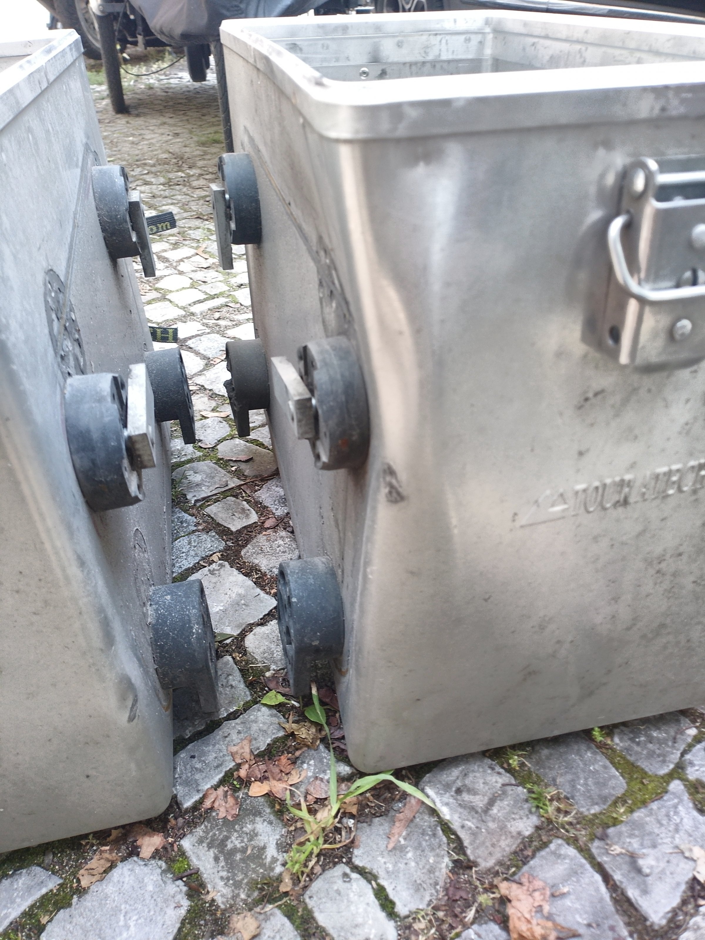

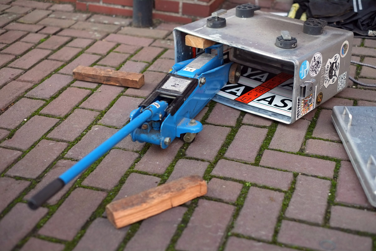

So habe die Box wieder einigermaßen gerade gedrückt. Mittel zum Zweck 3T Hydraulik Heber, Holzplatte für unten und oben zum drücken bis an die Kante ein abgerundeter Stahlwinkel.
