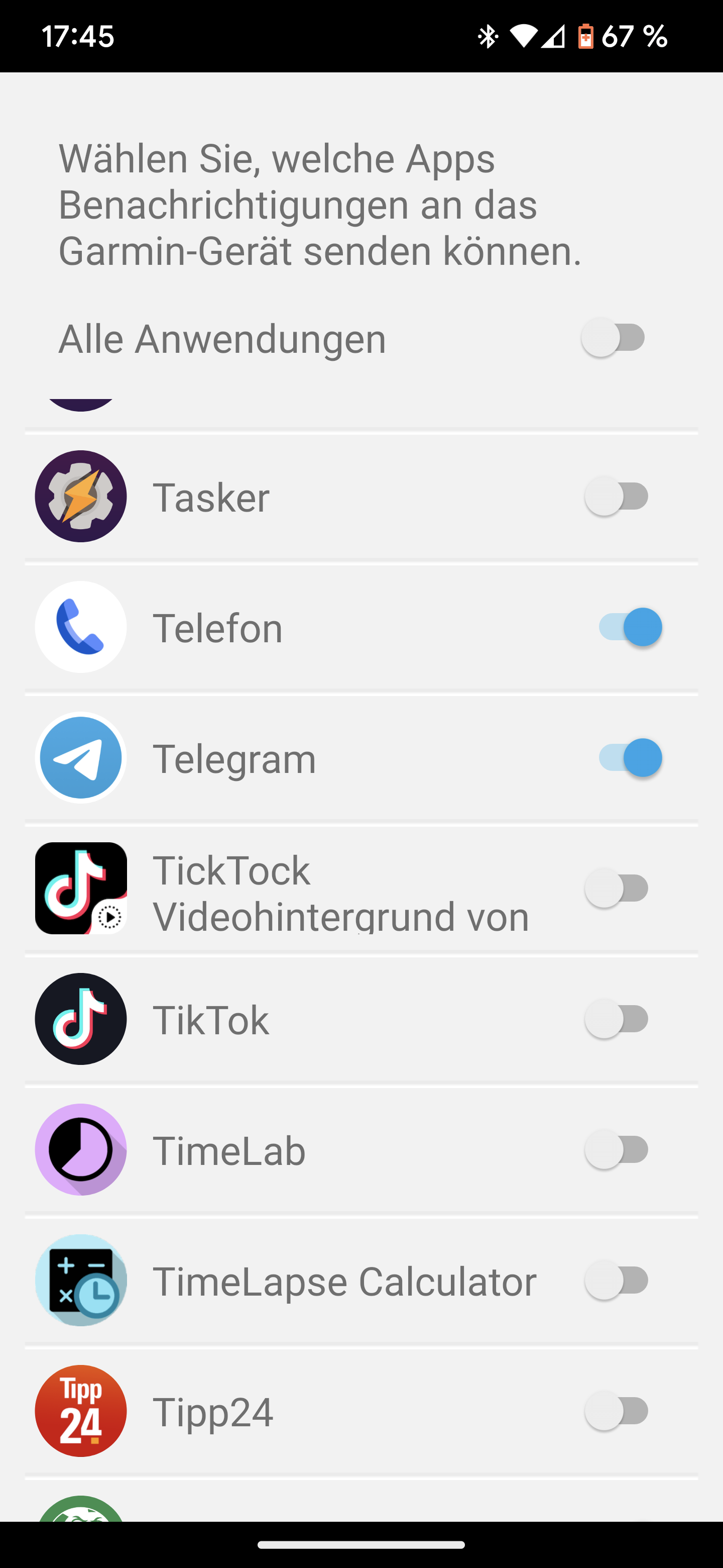

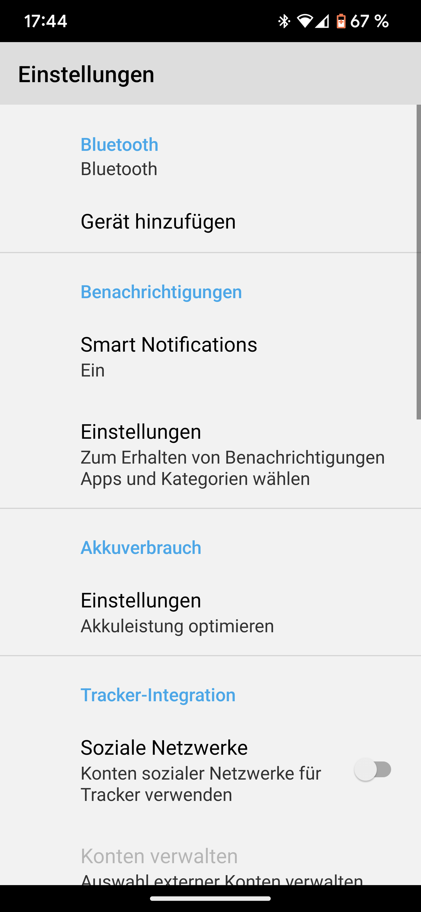

Hallo, es gibt ja im Smartphone die Auswahl, welche Apps Benachrichtigungen auf dem Navigator angezeigen dürfen.
Habe auch einige zugelassen, aber bislang wurde mir nie etwas auf dem Navigator angezeigt.
Ist das bei Euch auch so?

Ich habe Android,
Benachrichtigungen sind zugelassen
und mir wurde noch nie was derartiges auf dem Navi angezeigt....
beide Geräte sind auf dem aktuellsten Stand....

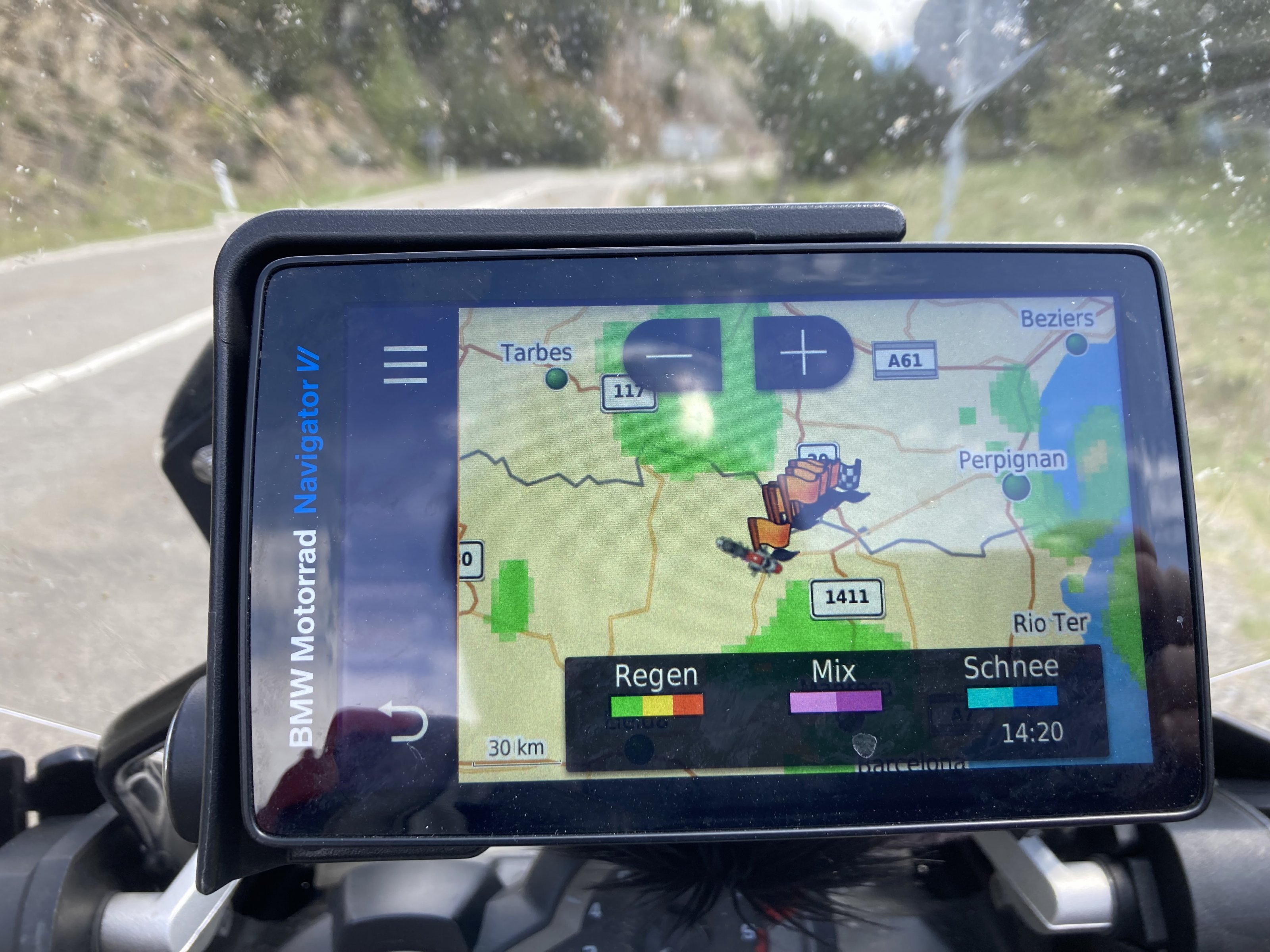

Du gehst im Nav VI auf Apps, da kannst du irgendwo das Wetter in das NaVI einspielen und deine Route noch erkennen. Sieht dann so aus:
Hier war meine Routenwahl perfekt. :wink:
Gruß Sturmi

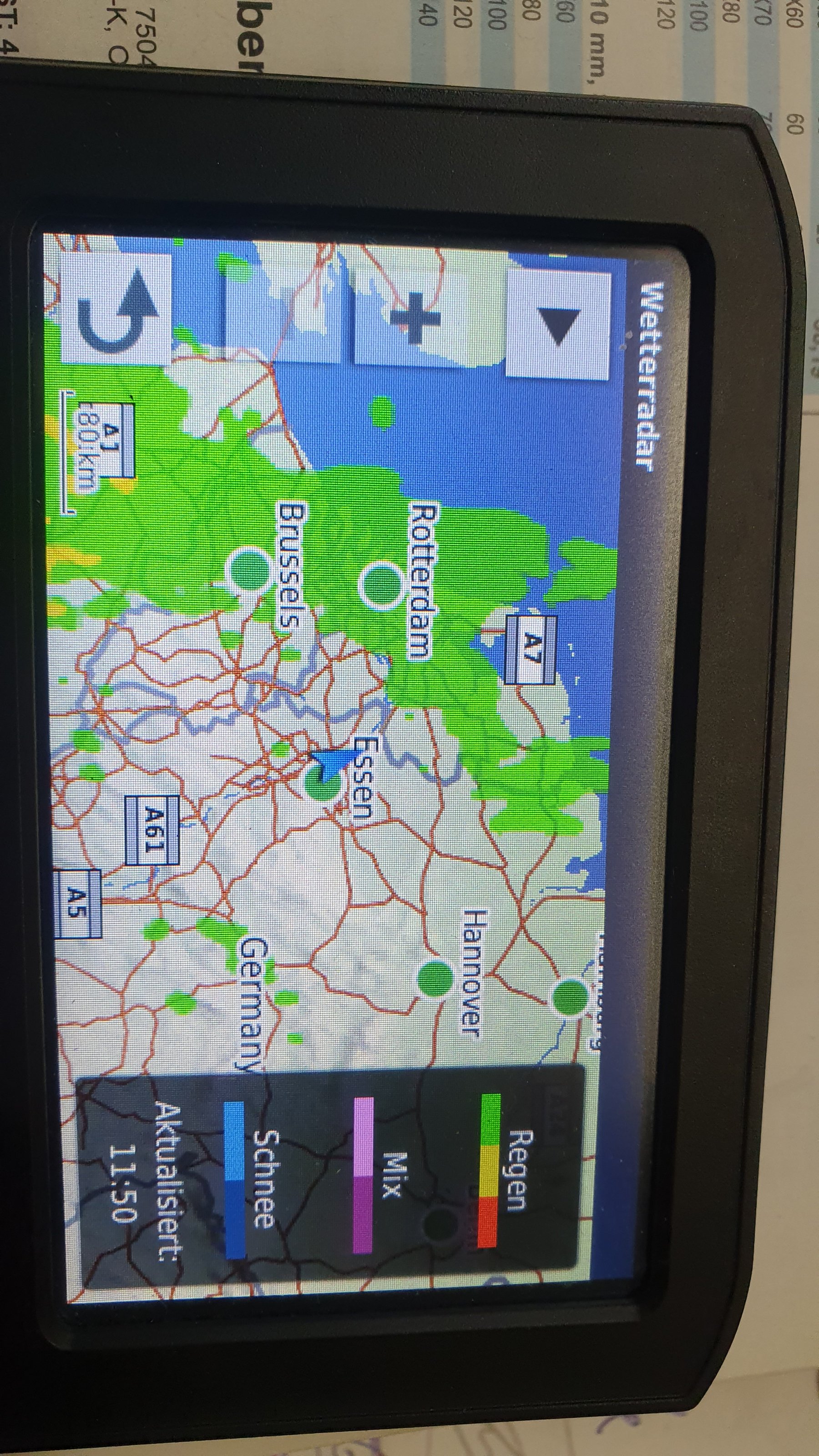

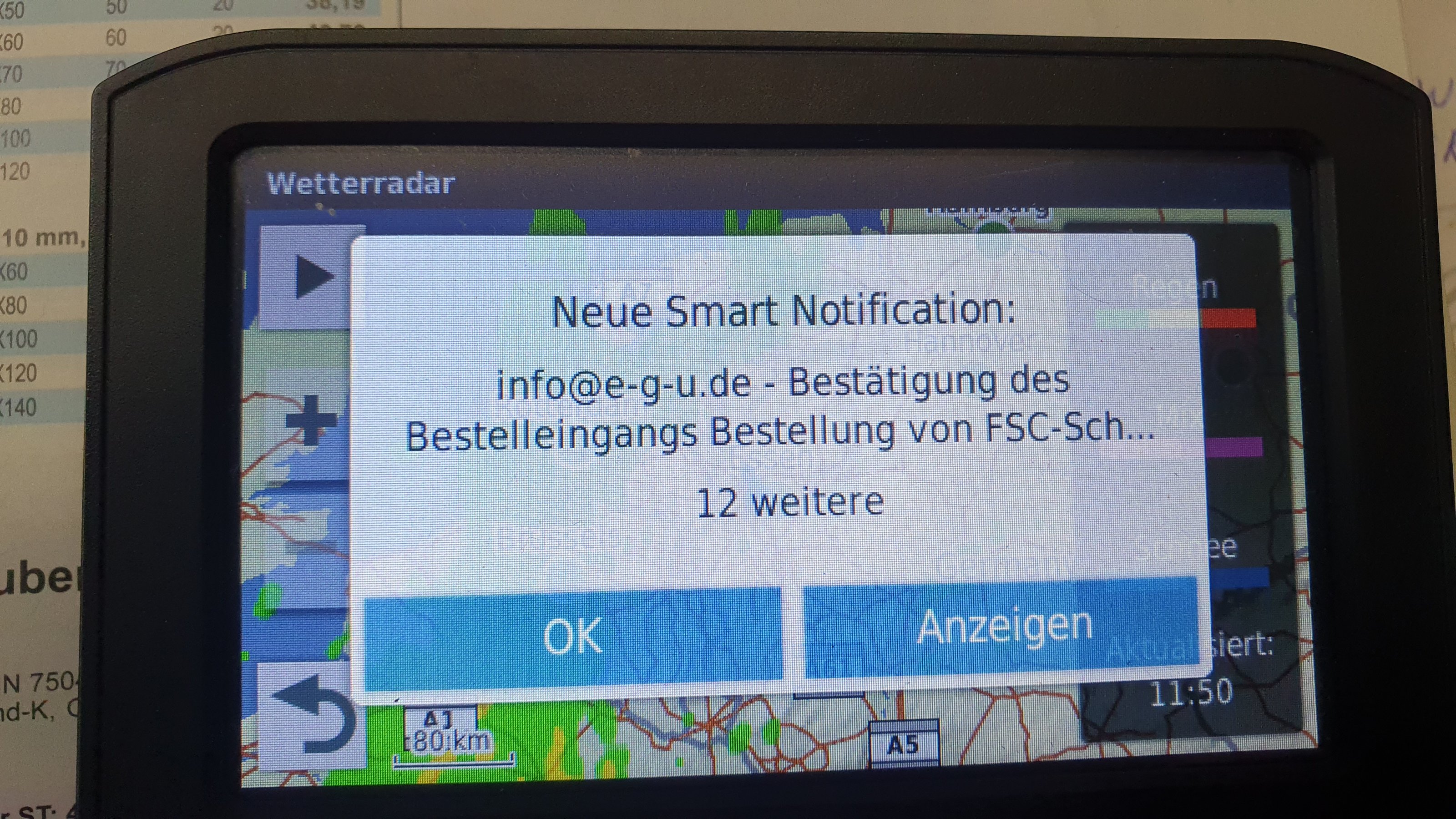

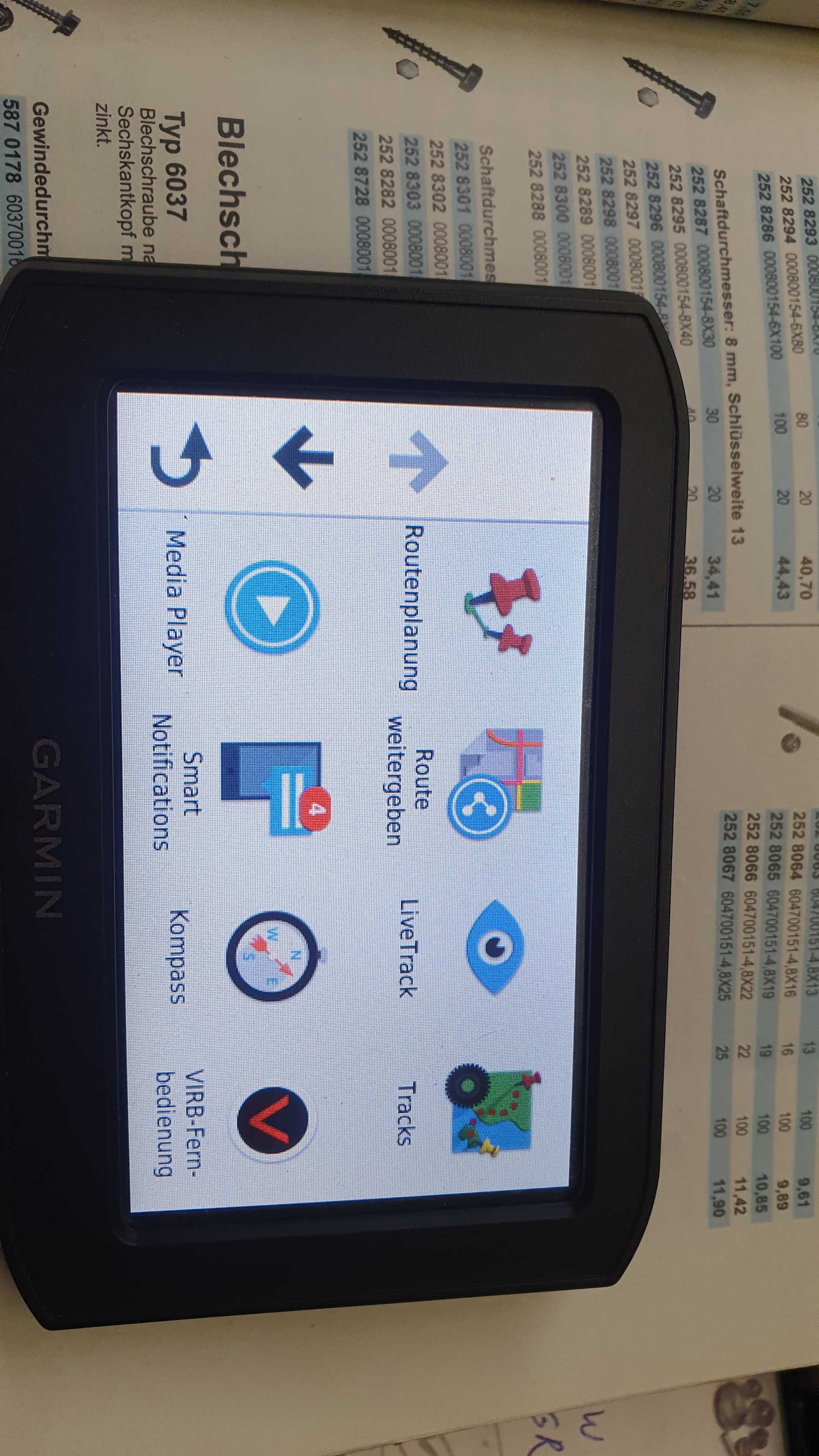

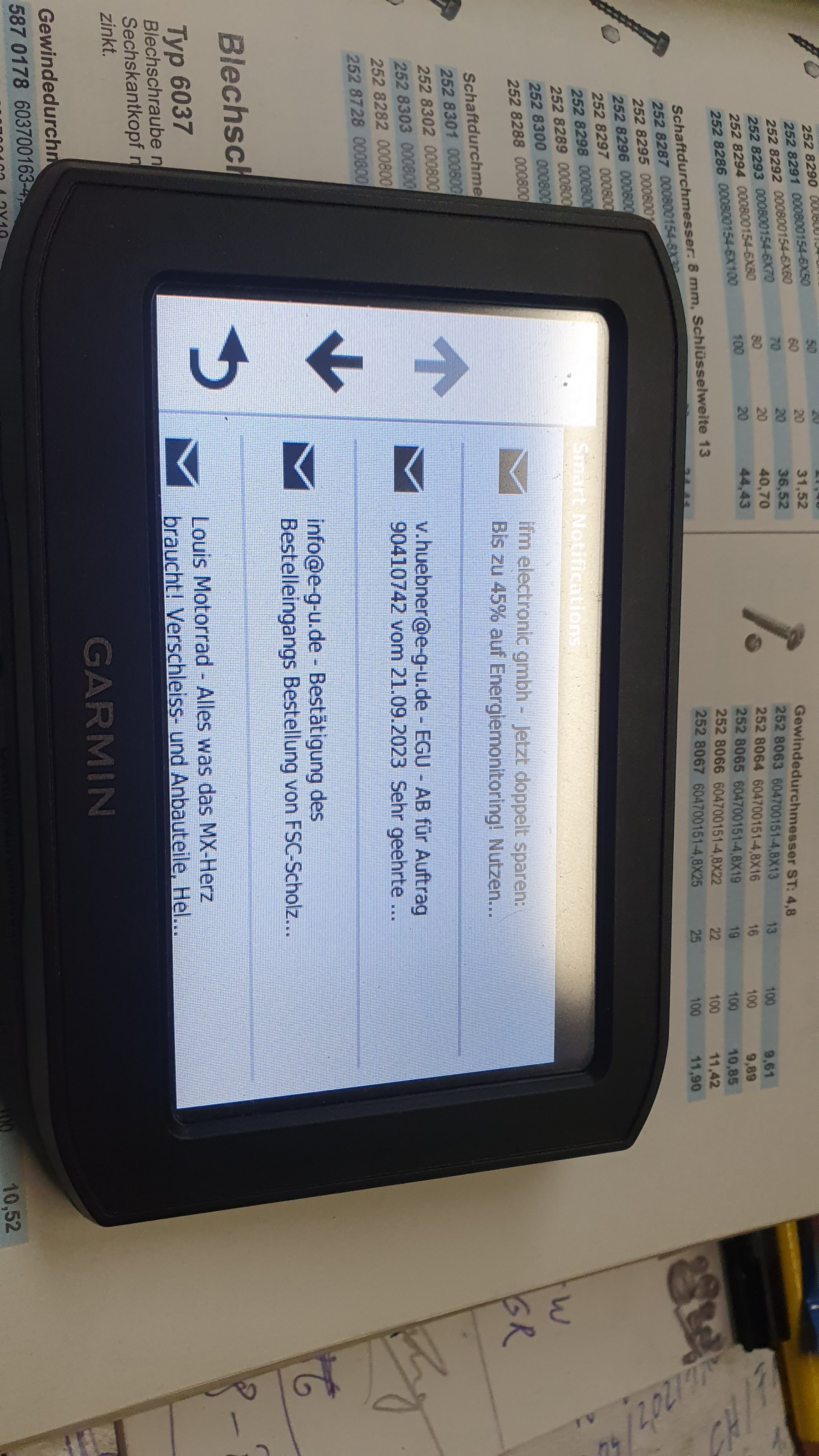

Da hat BMW wohl ordentlich gespart ... das Zumo 396 (technisch ungefähr baugleich mit dem N6) kann sowohl Smart Notifications als auch Wetter ... OHNE Abo.
