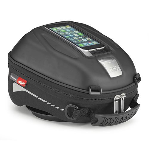

Givi ST 602 mit Tanklock ist für mich bei Tagesausflügen und schönem Wetter das ideale Gepäck.
Das Teil passt auf beide Maschinen, die ich benutze, ist gut für allen wichtigen Kleingram inclusive Getränk.
Bei Mehrtagestouren benutze ich meine Varios; Topcase oder Ortliebrolle nach Bedarf (Hotel/Zelt)

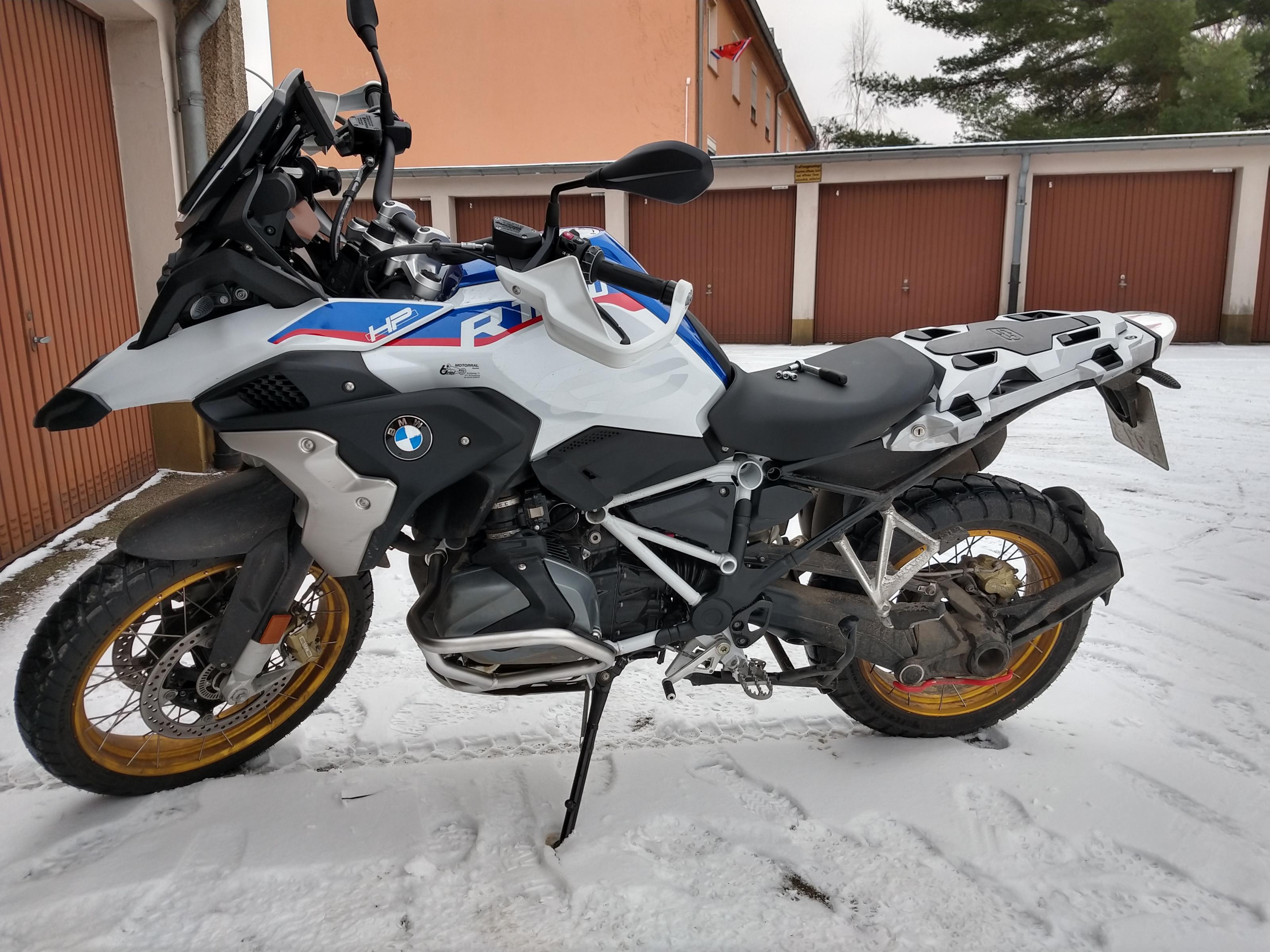

Dazu werden noch meine alten zega Koffer dran kommen. Dann steht dem 3 Wochen Campingtrip oder ohne Koffer der Feierabendrunde nichts mehr im Wege.

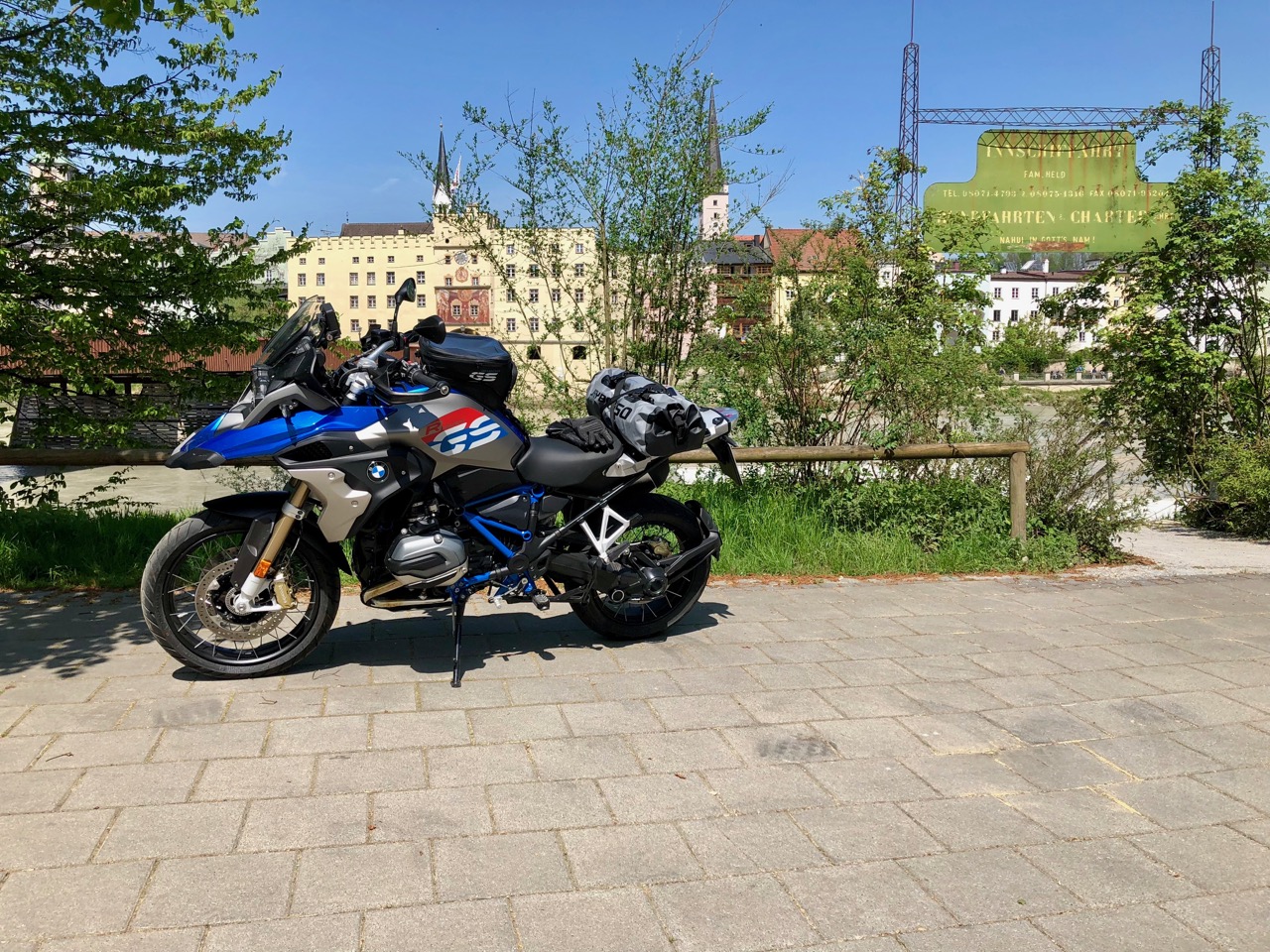

Servus Gemeinde,
meine Gepäcklösungen?
Ganz klassisch: TT-Tankrucksack, Bumot Alukisten und Toolbox, Givi-Trekker 52 Topcase mit Gepäckbrücke und natürlich das kleine BMW Lenkertäschchen ;)

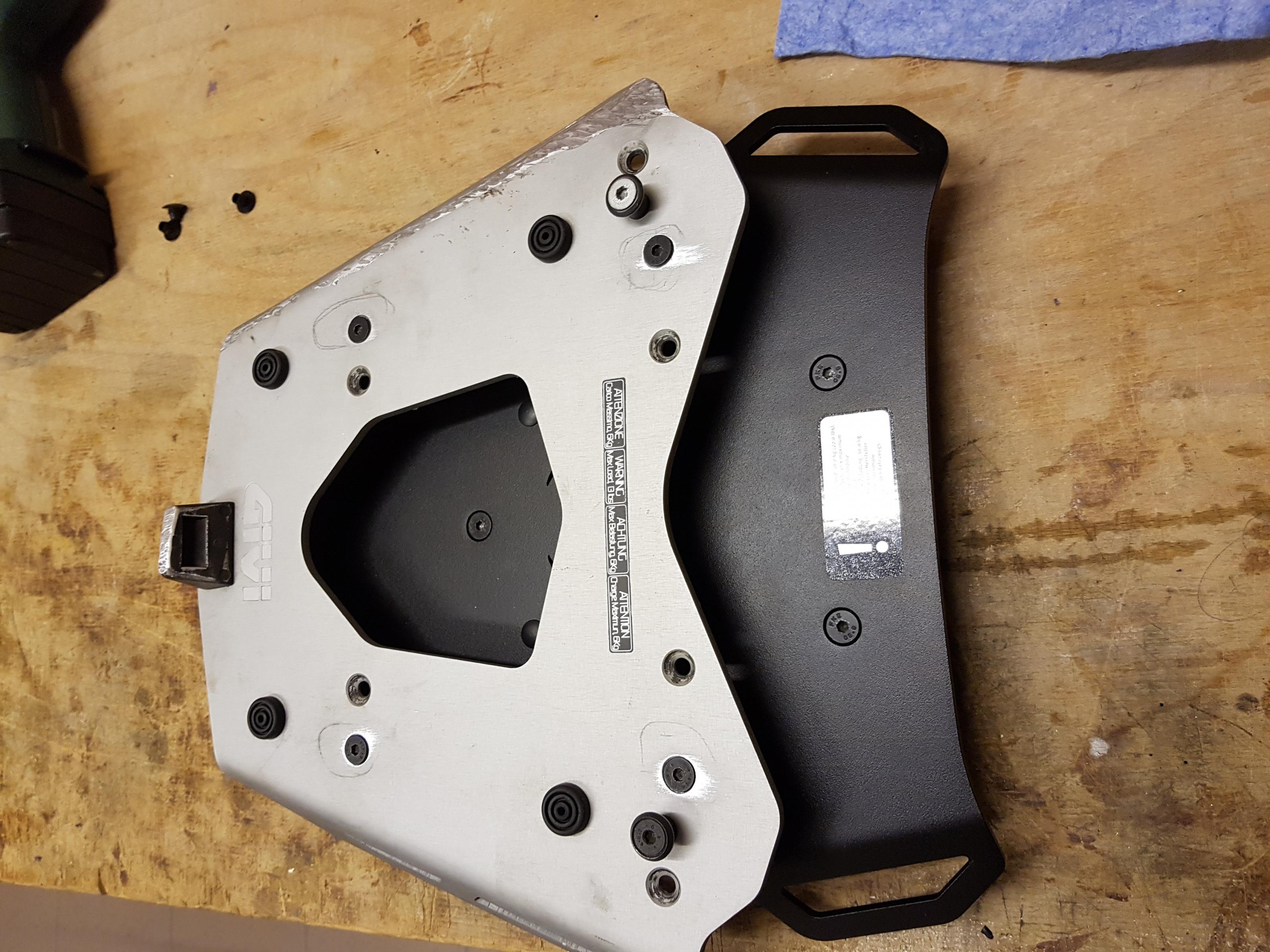

Bei mir soll es demnächst ähnlich aussehen, wie es 'rumbrummer' in seinem Beitrag #20 zeigt. Da ich hauptsächlich als Solist unterwegs bin, kommt, anstelle des Soziussitzes, einer meiner langjährig erprobten Givi Monokey Koffer drauf. Als Unterbau fungiert ein Rear-Seat-Rack von SW-Motech und oben drauf verschraube ich die Givi Adapterplatte meiner letzten R 1200
RS, dazwischen Distanzhülsen. Nach Lust und Laune lässt sich dann schnell die Adapterplatte abschrauben und das Seat-Rack als Gepäckbrücke nutzen.
Zusätzlich kommen links und rechts, bei Bedarf, die original Variokoffer dran und vorne habe ich meist den SW-Motech EVO City Tankrucksack eingeklinkt.

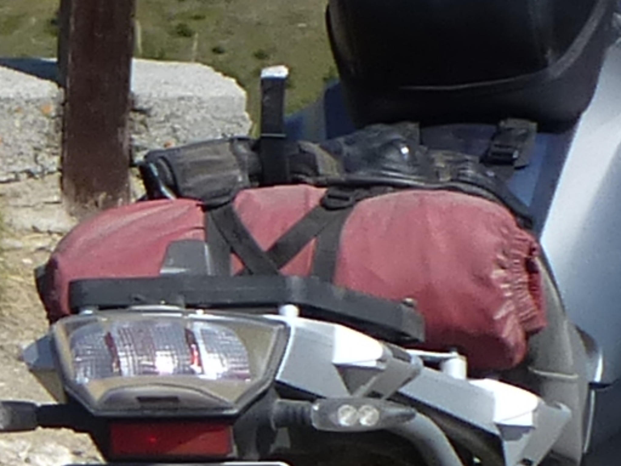

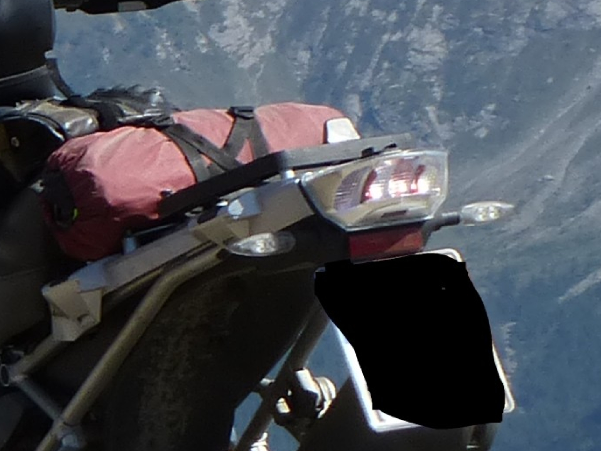

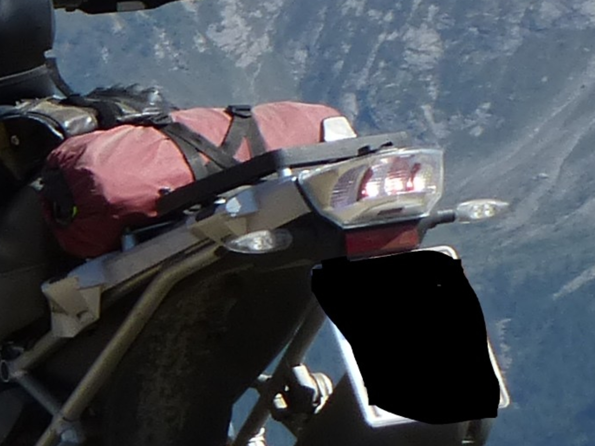

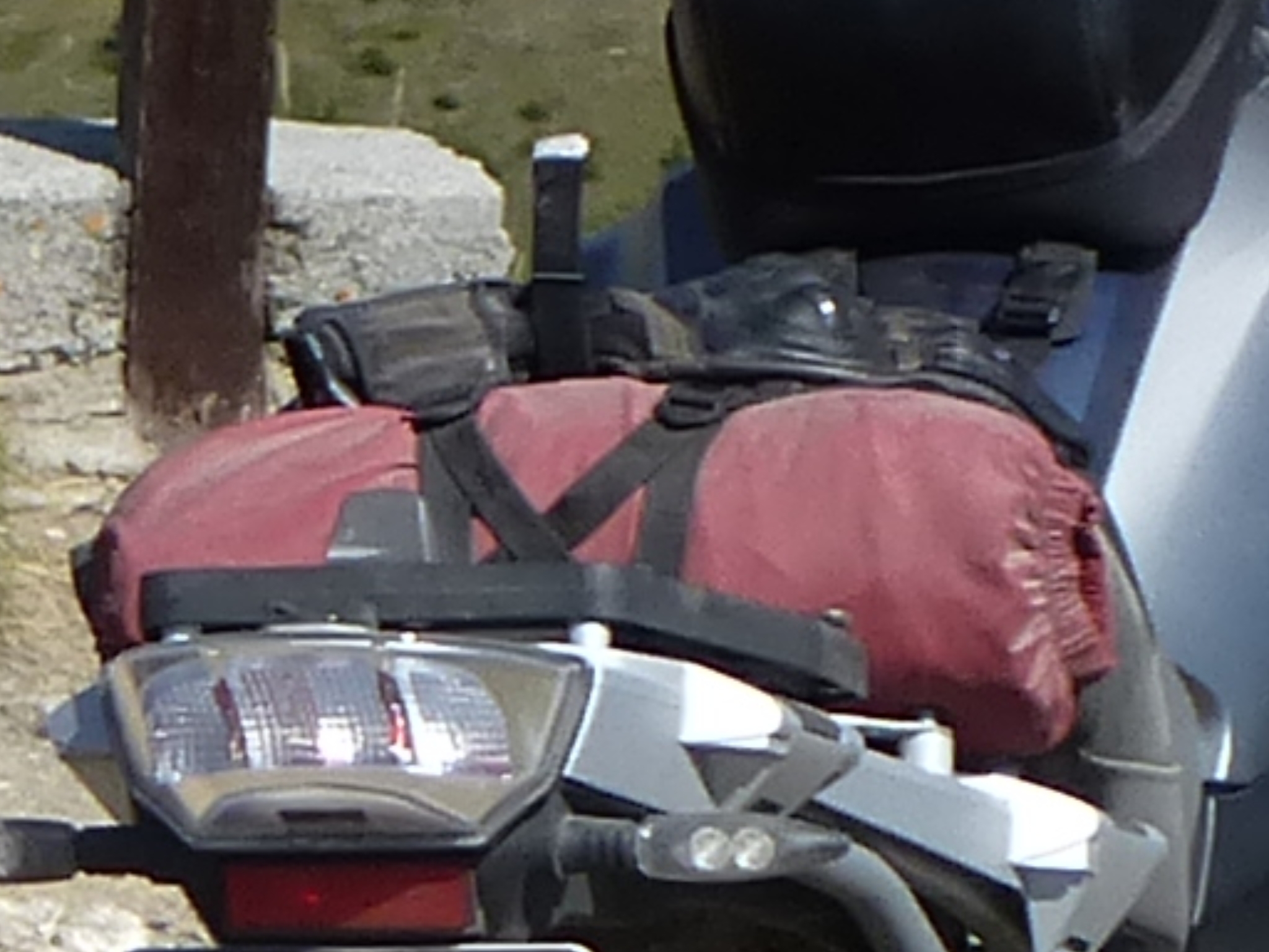

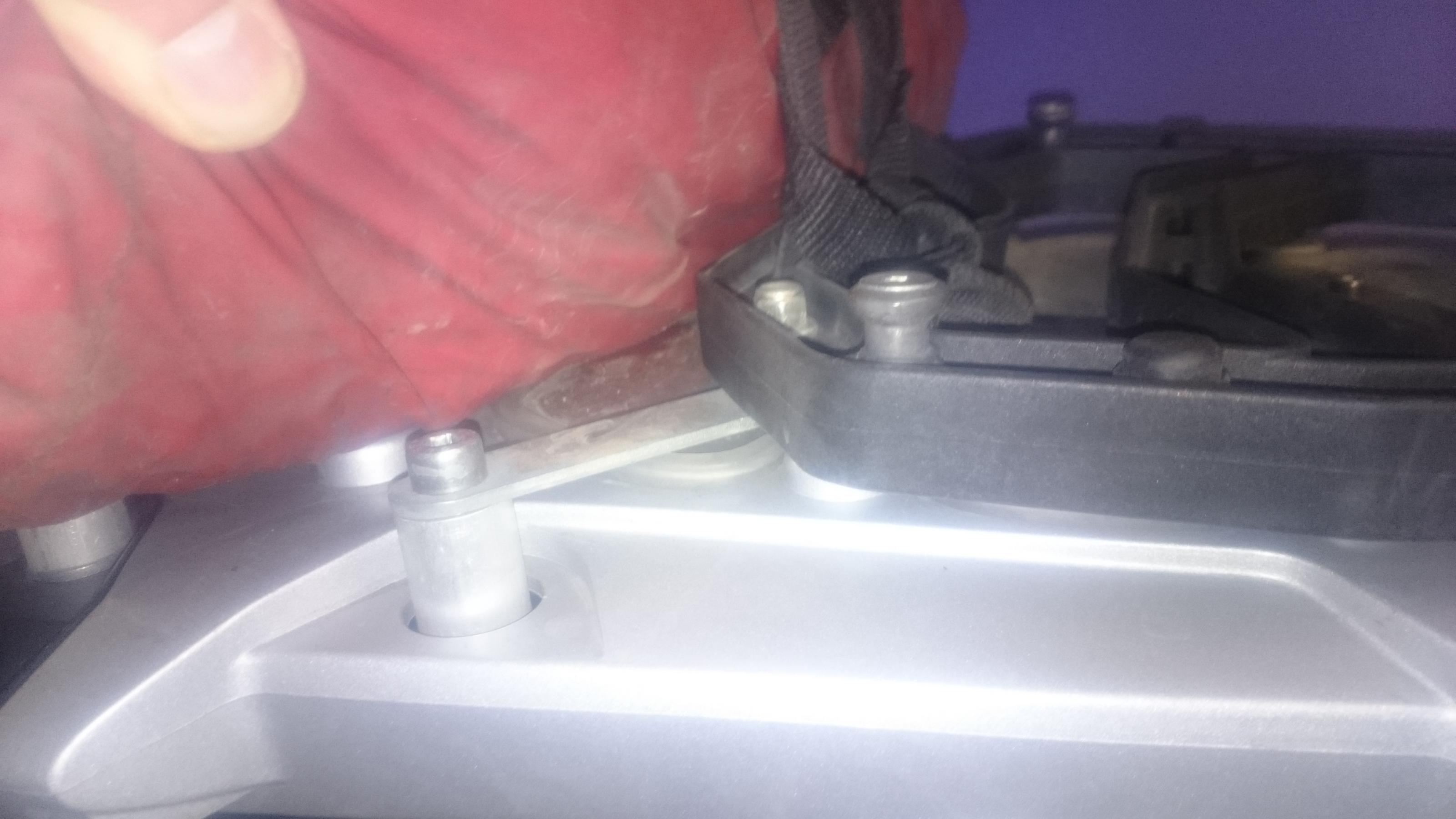

Hi,
ich habe die Halterung hinten direkt mit Abstandshülsen (hat mir ein Freund gedreht) auf den Anschraubpunkten des Ufos verschraubt, vorne noch zusätzlich mit Flacheisen.
Bilder machen ist gerade schlecht, habe mal Urlaubsfotos gezoomt:

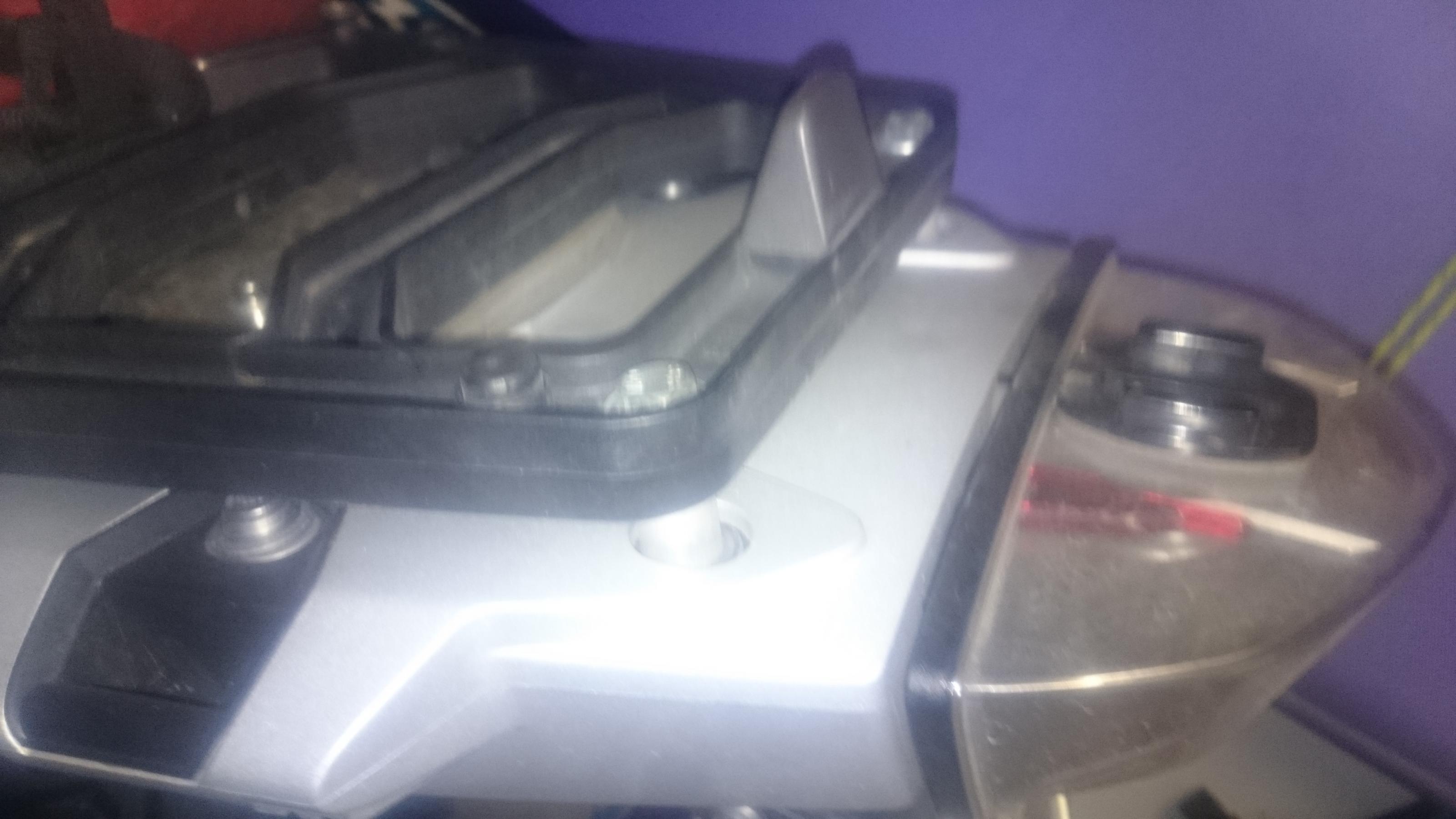

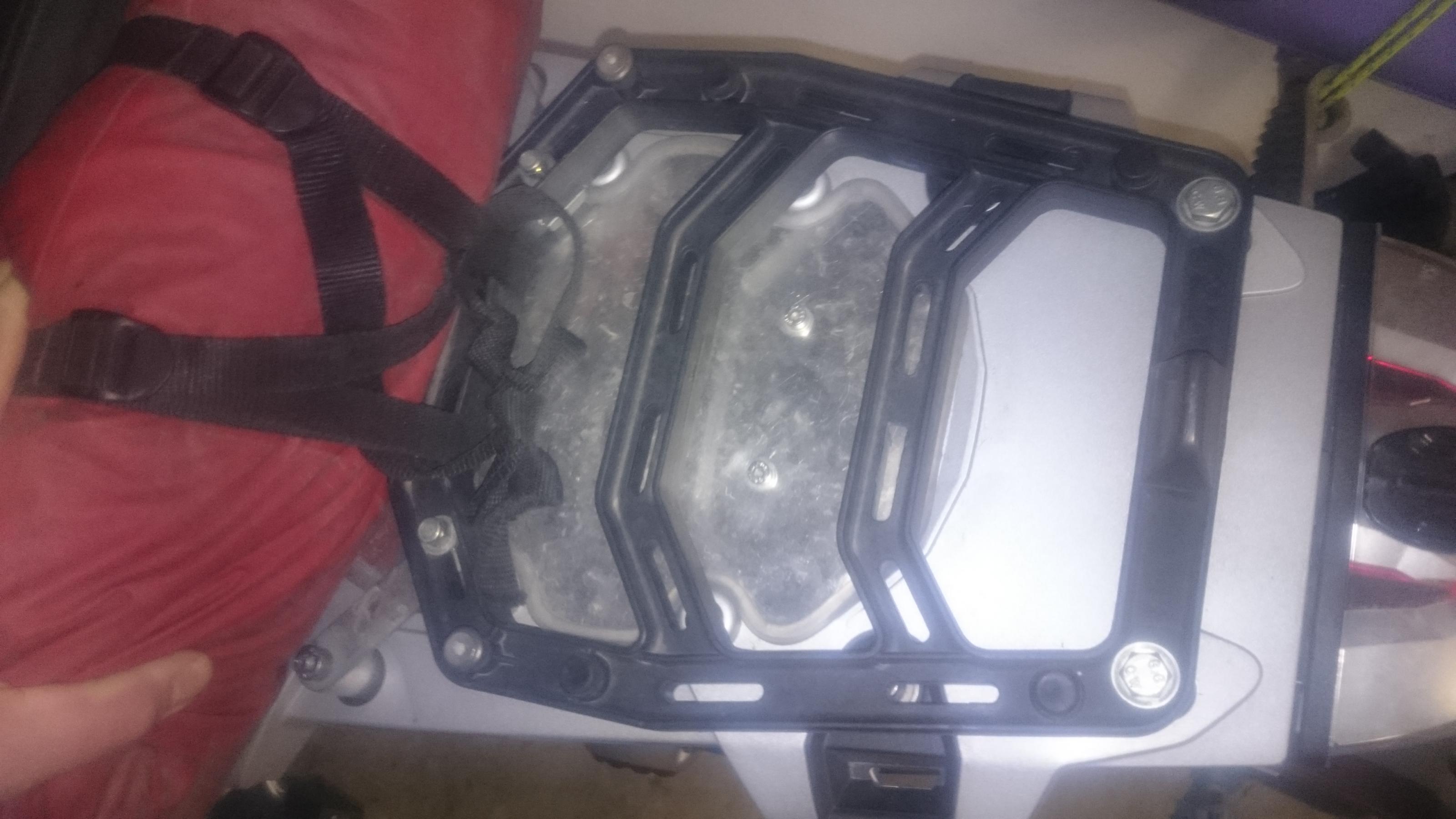

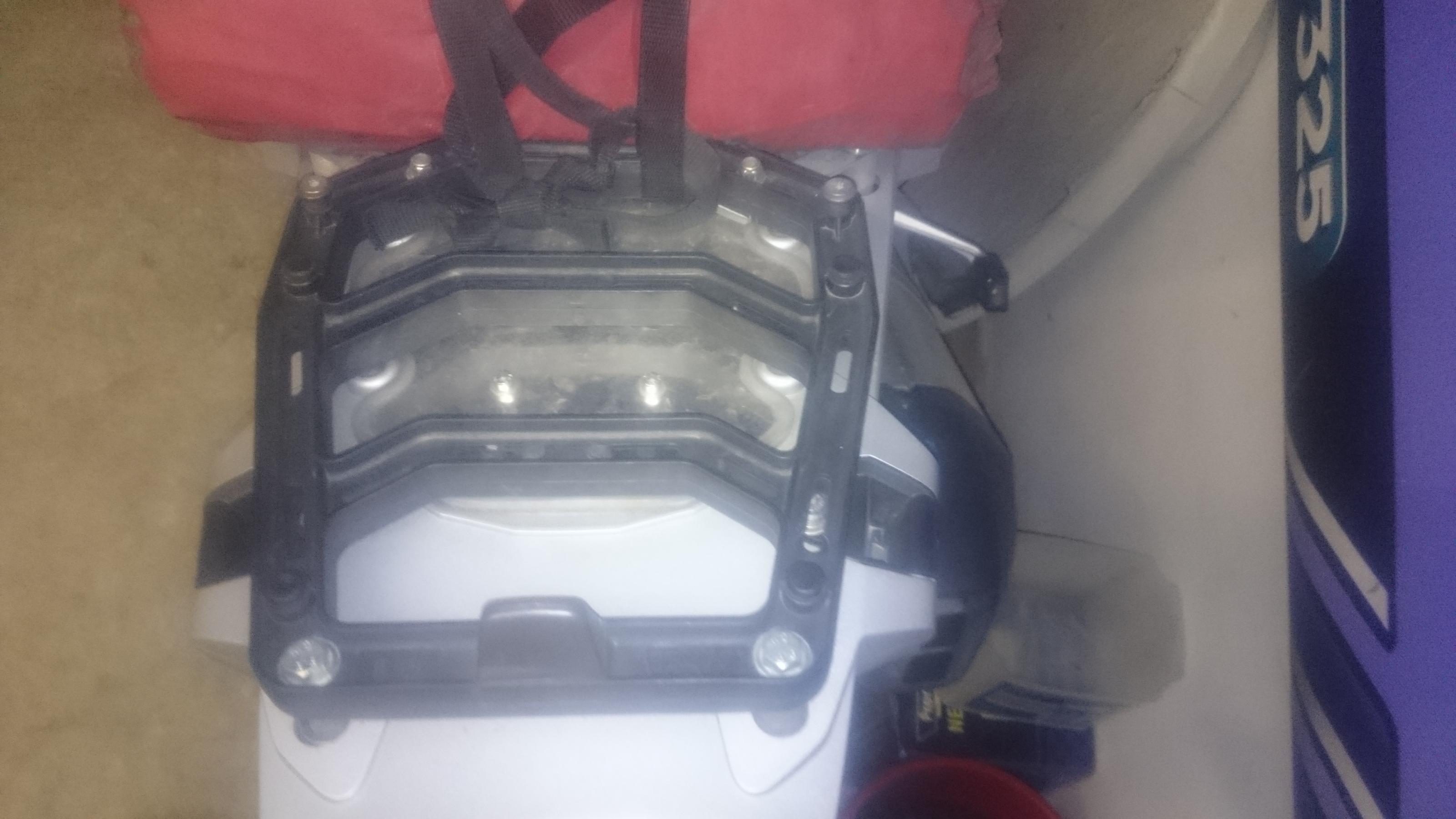

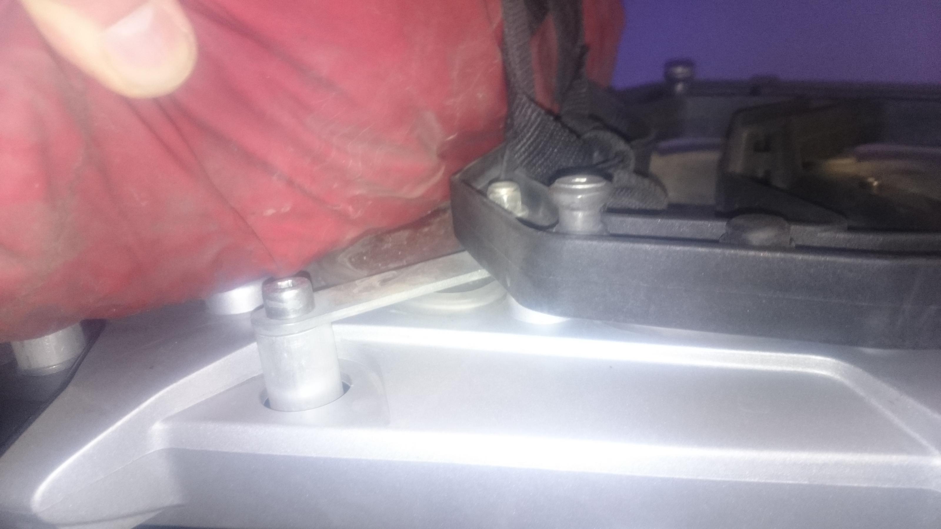

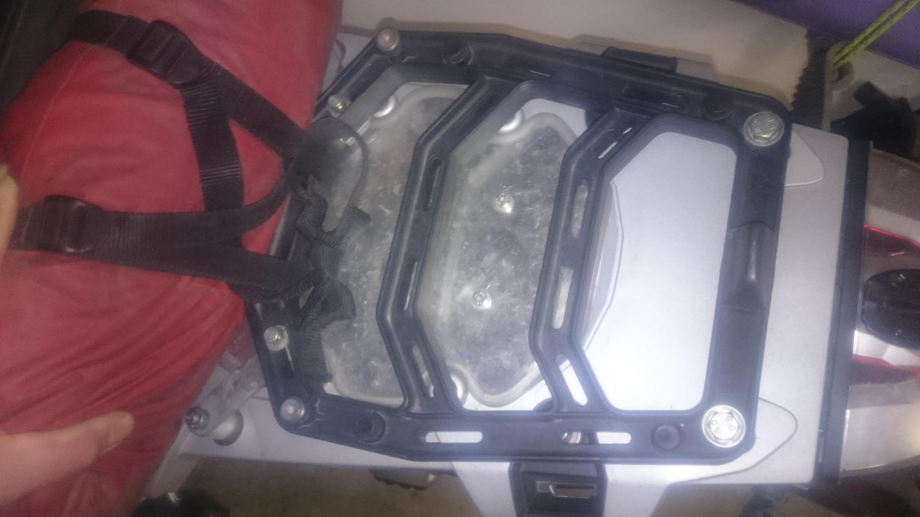

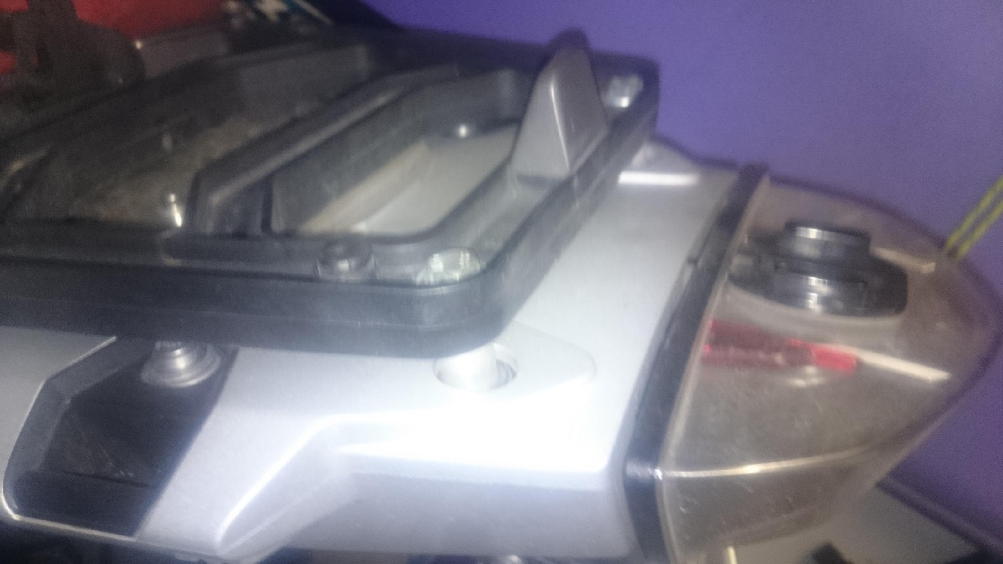

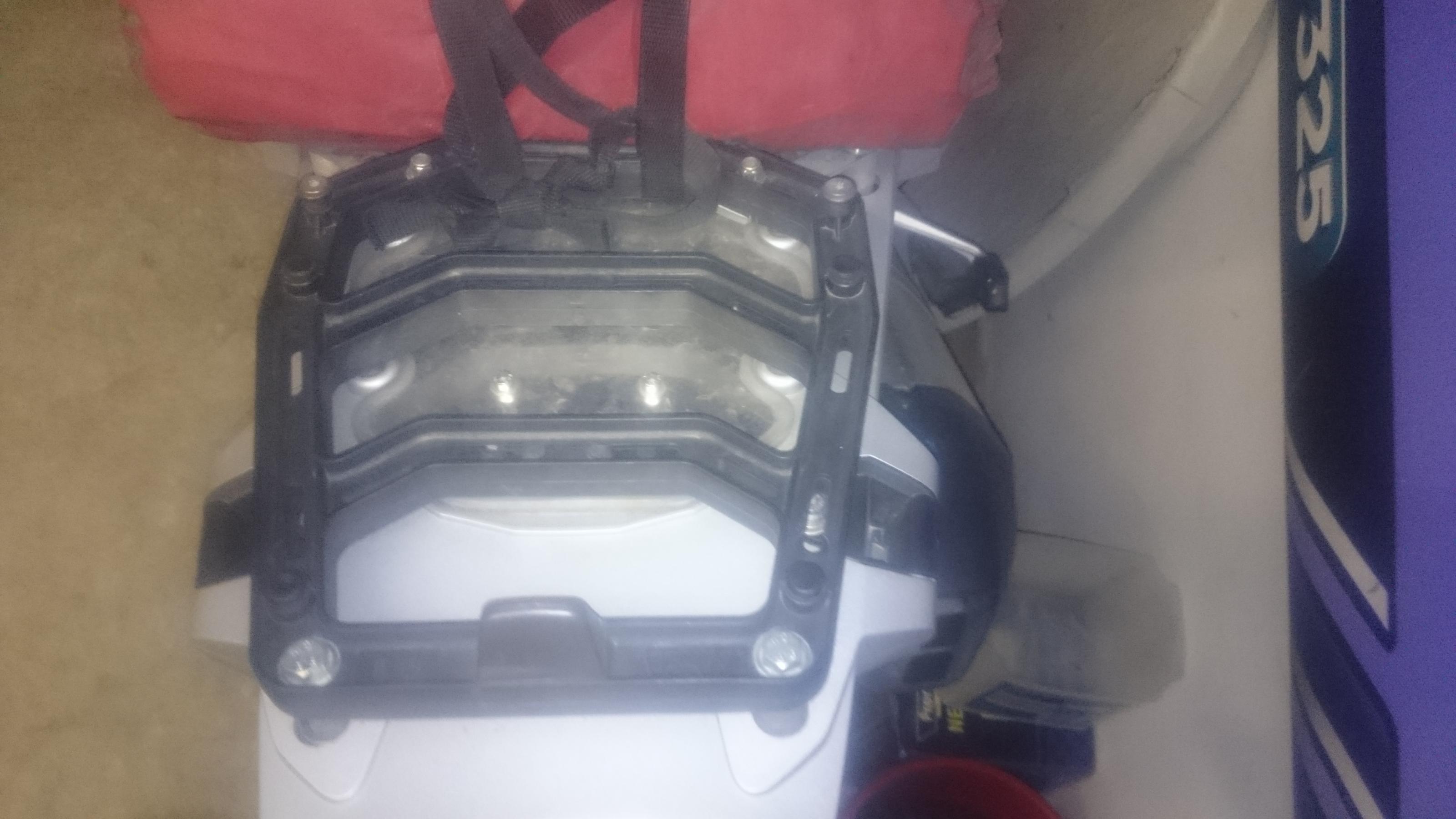

Hi,
habe mal Bilder mit dem Handy gemacht:
Der schwarze Kunststoffhalter ("Leiter") ist Givi-Zubehör: GIVI Universal Topcaseträger E121
Die Aluplatte, die das Loch unter der Sitzbank abdeckt, habe ich mit der Stichsäge ausgesägt, zurechtgefeilt, die Kante mit hellem Kedarband umschlossen und die Platte noch etwas gebogen, damit sie ja nicht auf dem Schräglagensensor aufliegt.
Tip: Zum Prüfen einen Knetgummiball auf die Kante des Sensorgehäuses legen, Deckel montieren (festschrauben!) und wieder abnehmen, dann kann man am zusammengedrückten Knetgummi sehen, wie viel Platz noch ist.

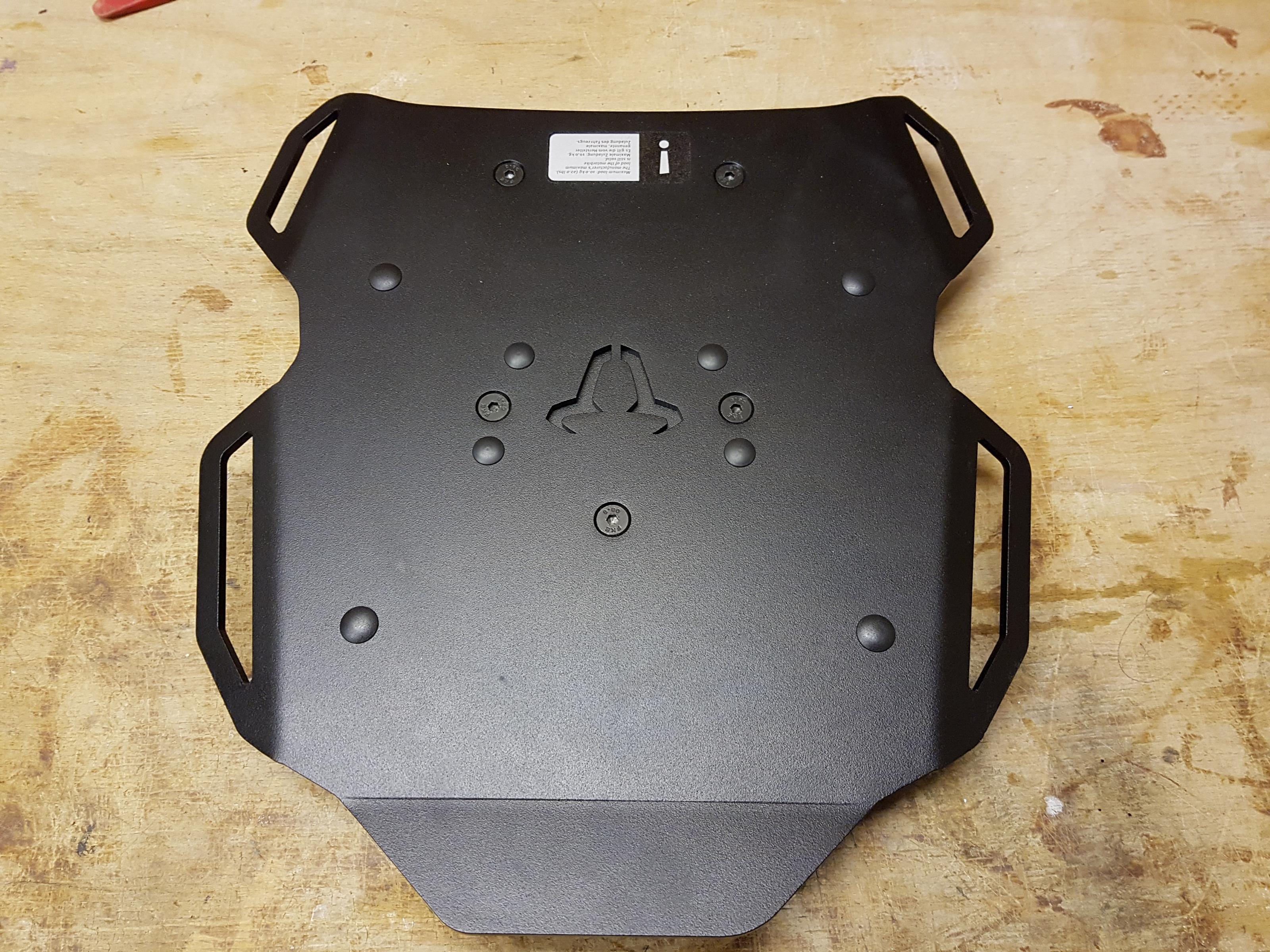

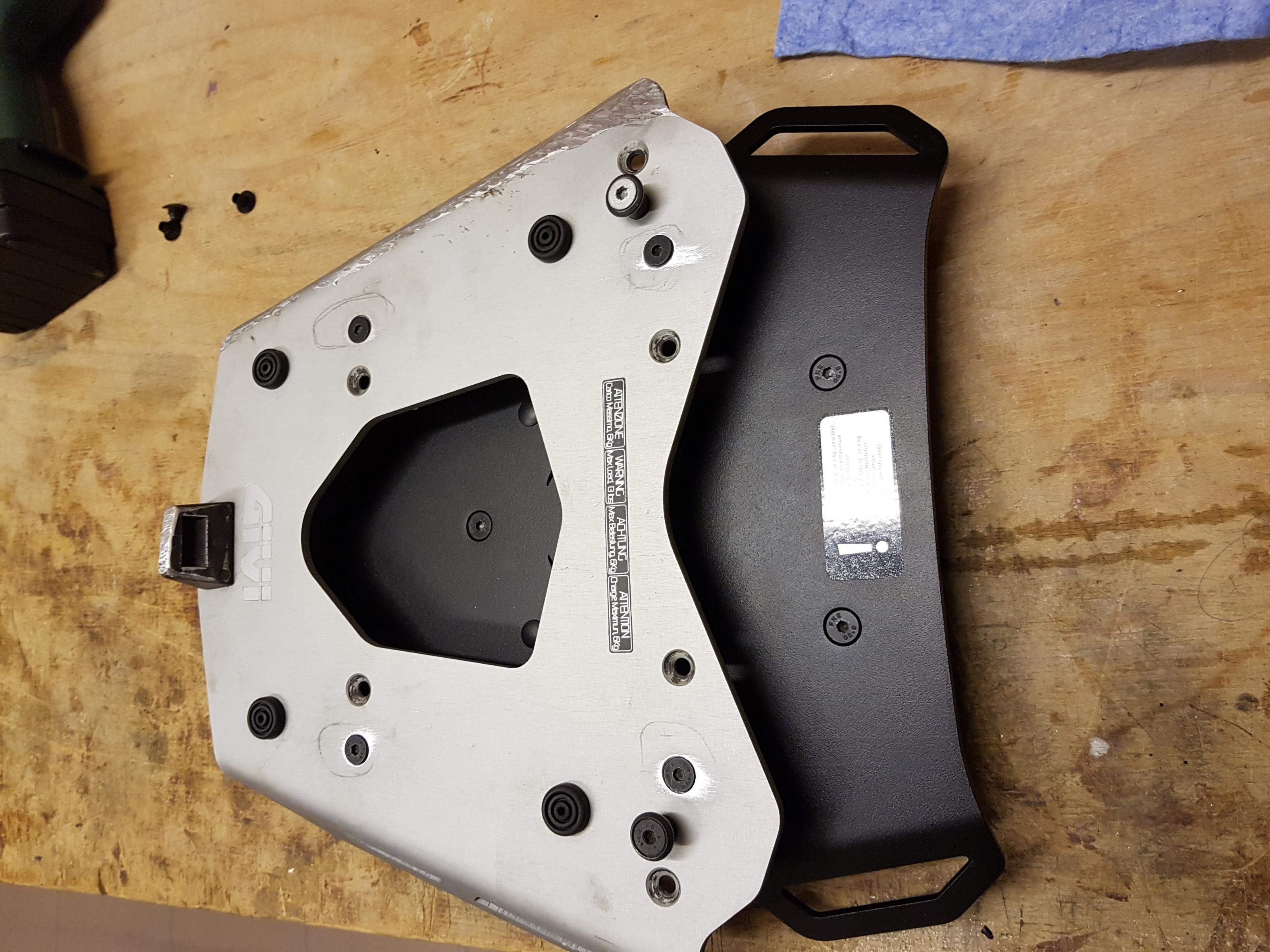

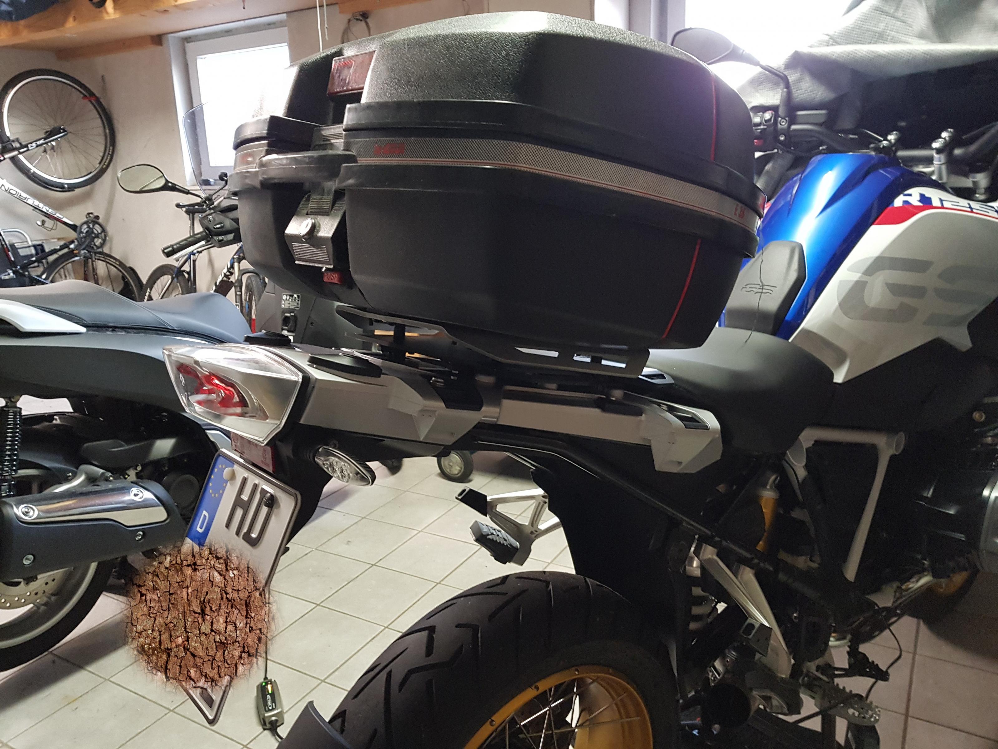

Hallo Markus,
das sieht ja wirklich durchdacht und stabil aus um die treuen Monokey-Koffer weiter sinnvoll verwenden zu können.

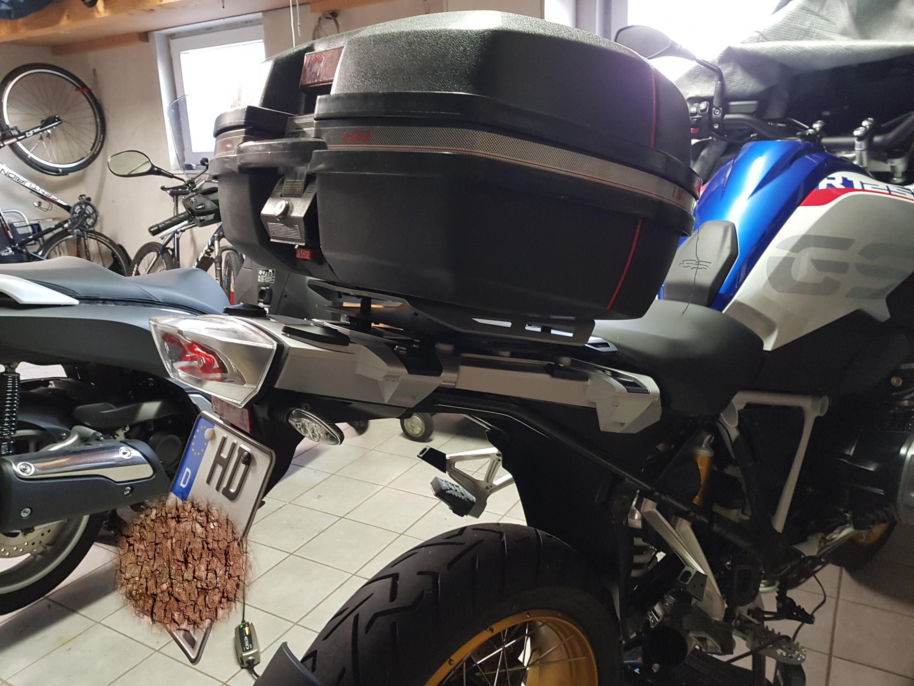

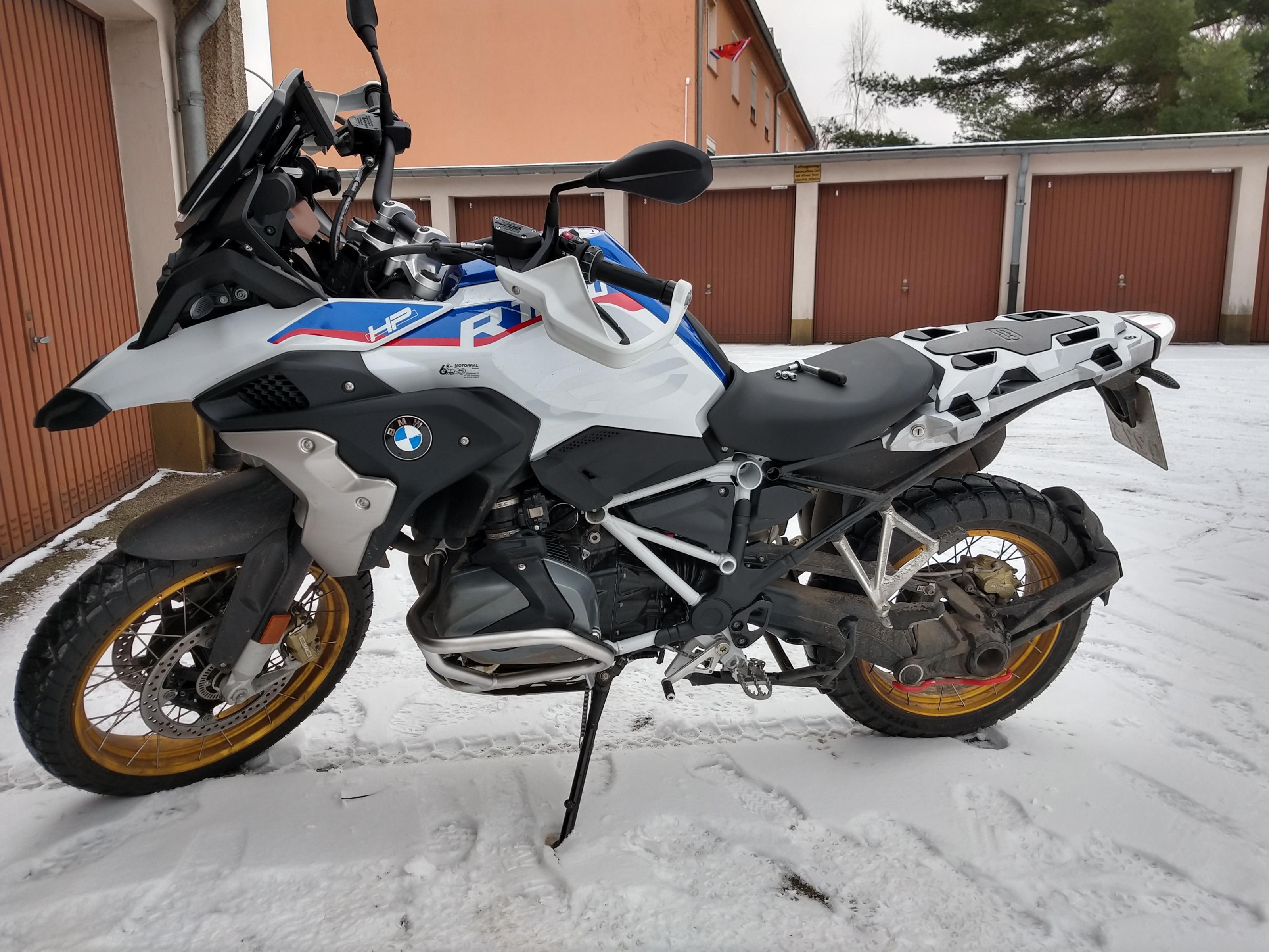

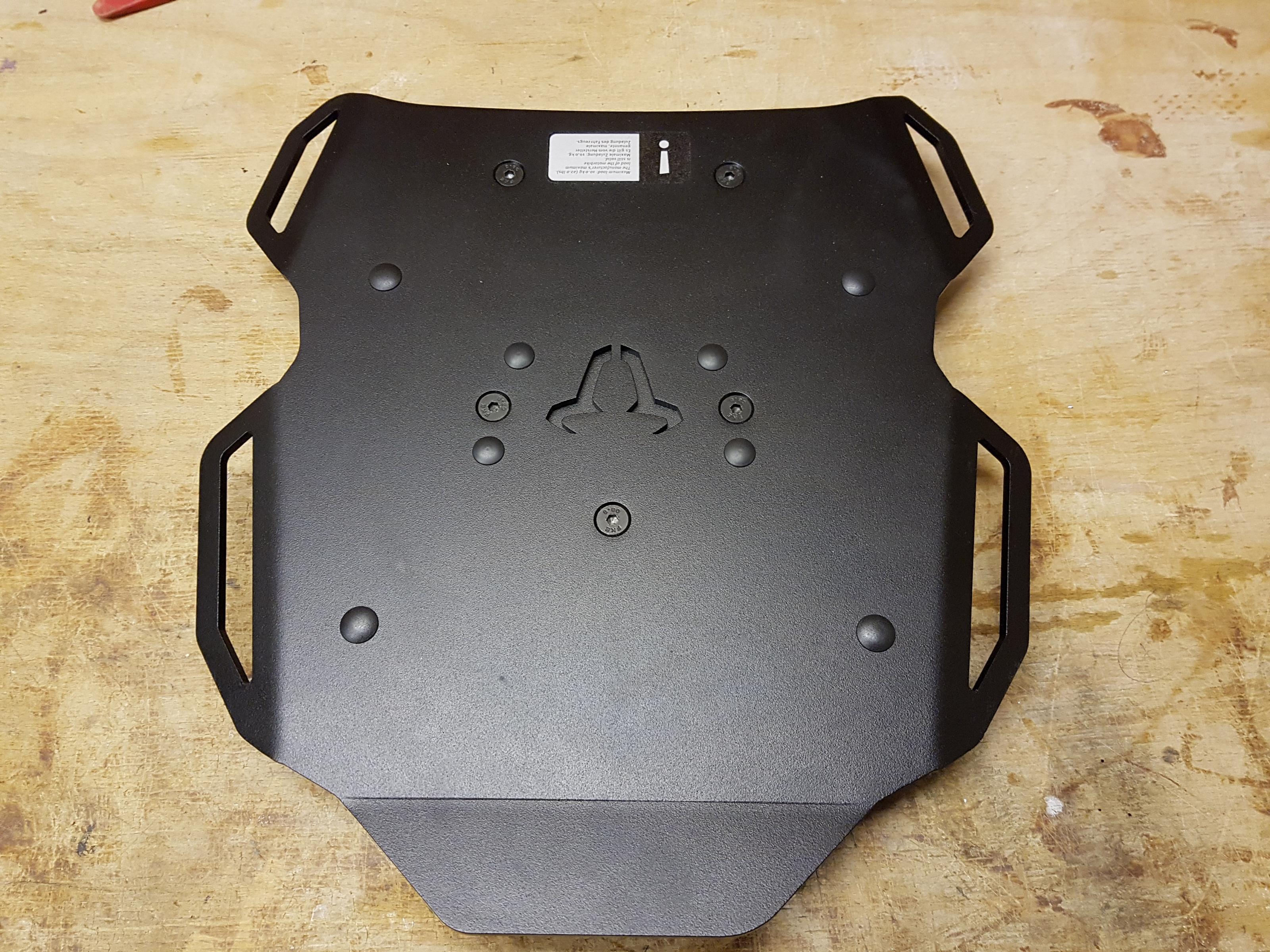

Ich war sehr neugierig auf deine Lösung, weil ich einige Wochen gegrübelt habe, wie ich die Kofferbefestigung realisieren kann. Ich hatte sehr gute Erfahrungen an meiner 2010er R 1200 GS TÜ mit einer Hattech Adapterplatte und dem Givi-Koffer auf Tagestouren gemacht. Hattech stellt anscheinend leider keine entsprechenden Gepäck/Adapterplatten mehr her, weder für die Luftgekühlten noch für die LCs. Hier jetzt meine versprochenen Bilder:

Ich hätte fa noch eine 3 Platte dazu gebaut, nach dem motto alle guten Dinge sind 3

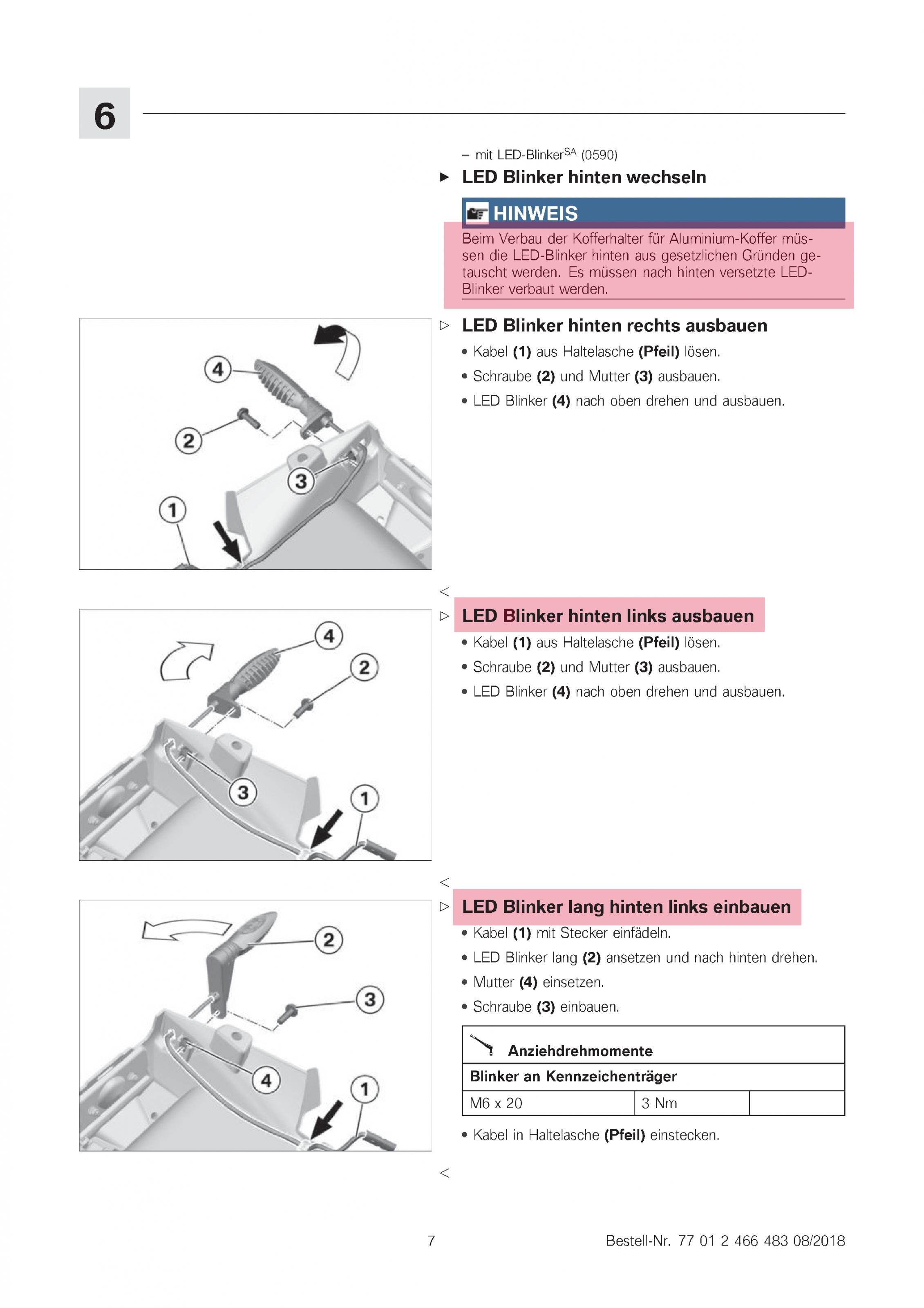

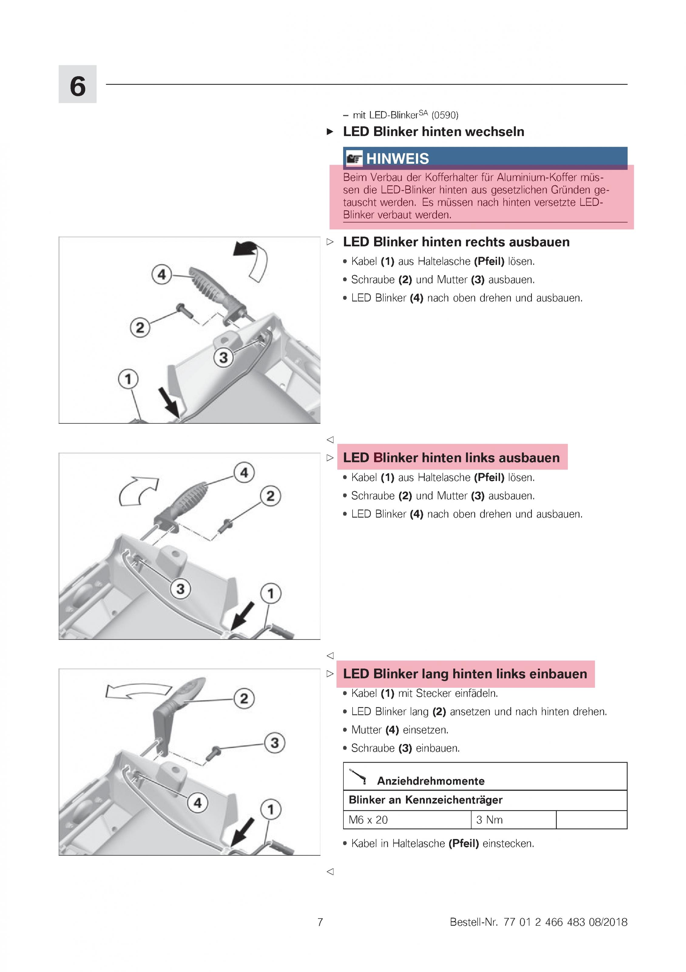

Wusstet Ihr eigentlich, dass man bei Anbau der Adventure-Alukofferhalter auch die hinteren Blinker tauschen muss?:eekek:
Wer macht denn sowas...

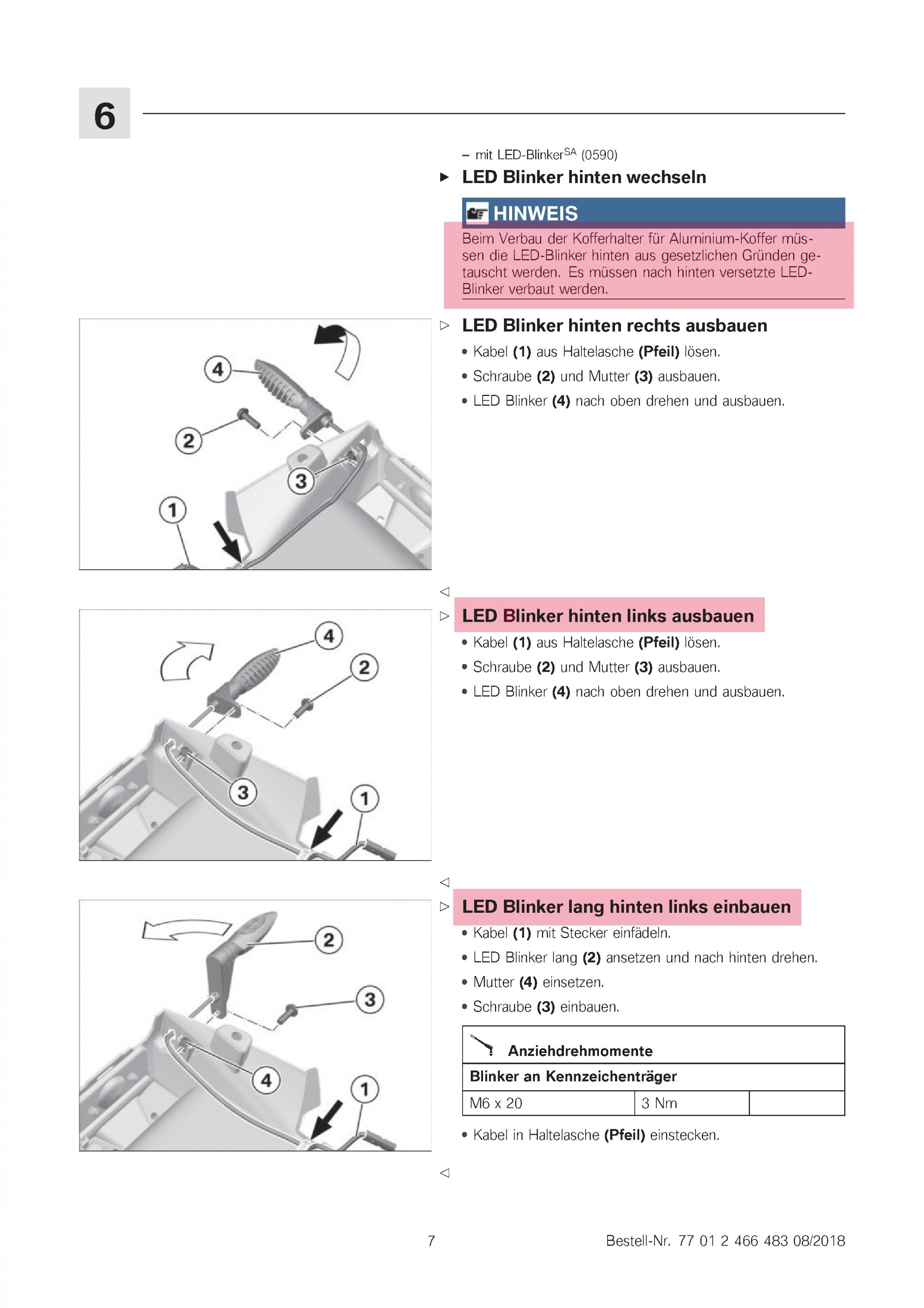

ja das sollte hinlänglich bekannt sein. jeder der sich eine Adv. näher betrachtet hat dürfte gemerkt haben das hinten andrere blinker gegenüber der normalen LC verbaut sind.

kommt darauf an wie genau man ein bike betrachtet. mir fallen solche dinge meißt bei einem lederbier auf.:bier::untersuch:
