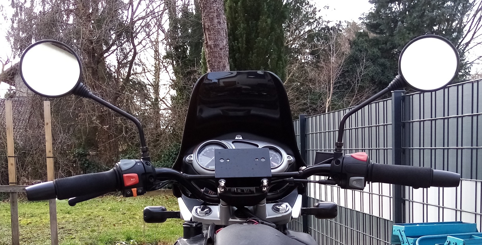

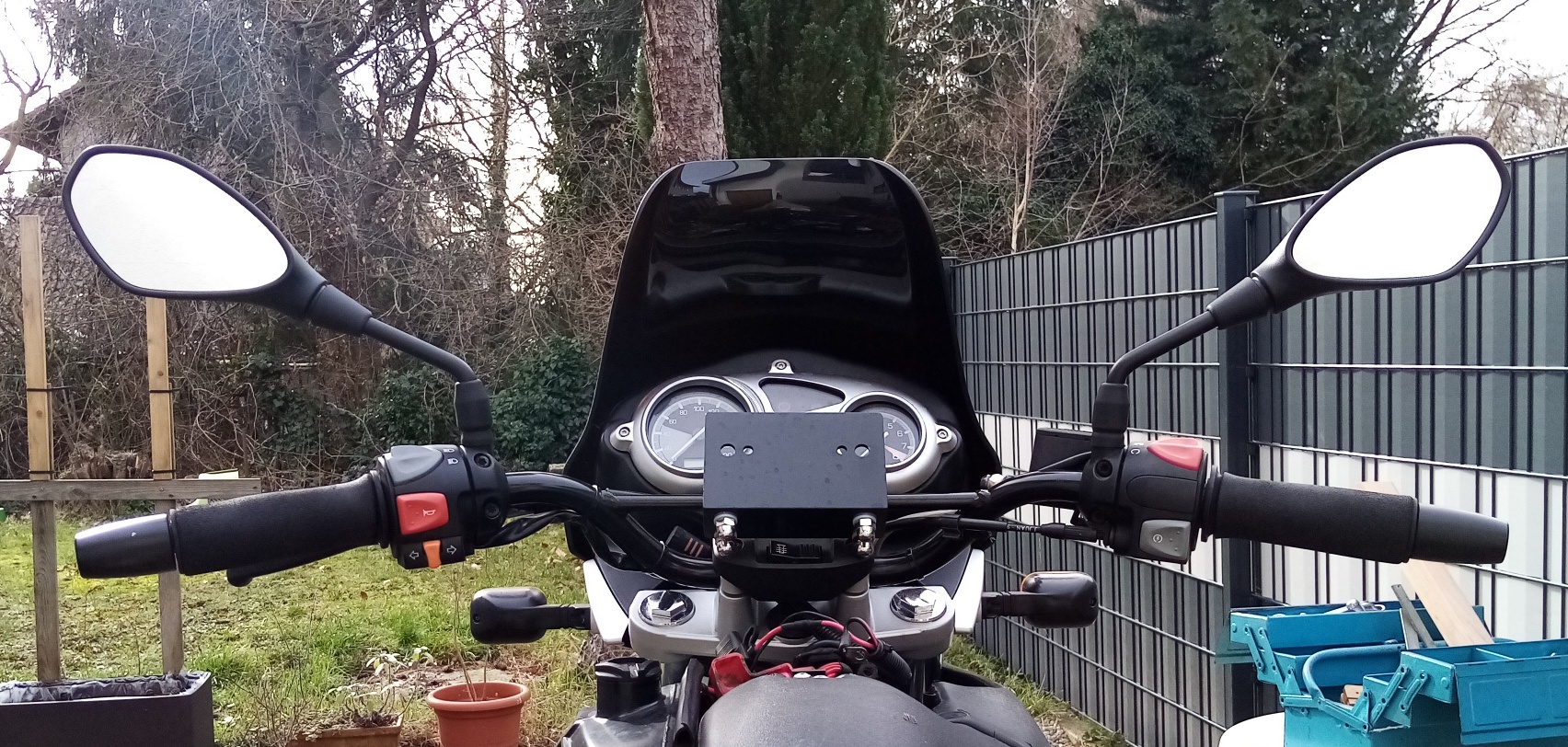

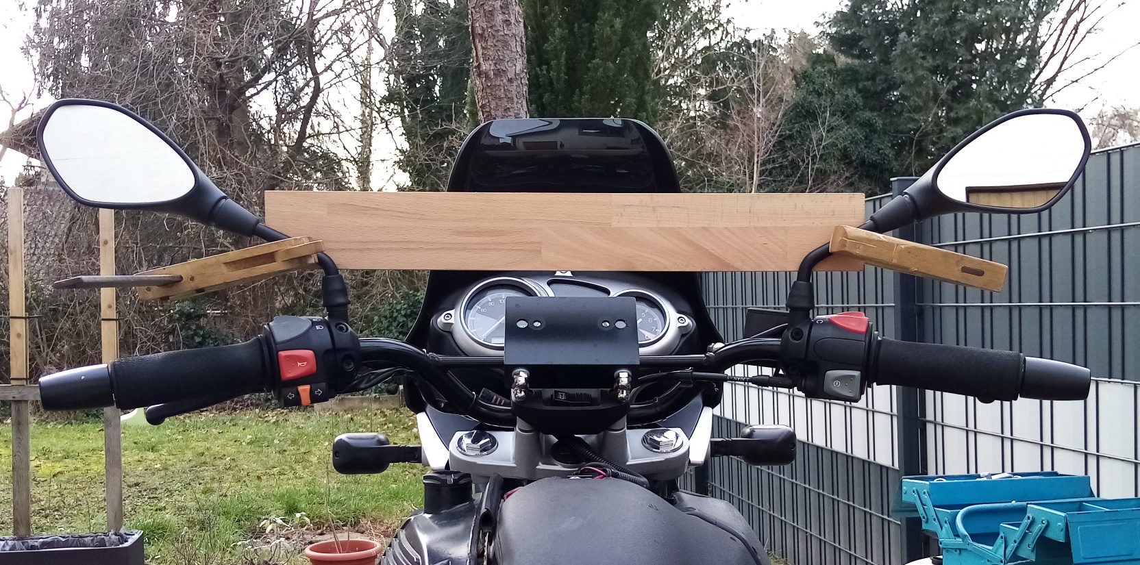

Sodele,
die originalen Vibrationsanzeiger (Rückspiegel) habe ich nun gegen die originalen Spiegel der Twin getauscht.
Diese sind nicht so lange und haben einen größeren Durchmesser der "Ausleger".
Unten ist der Durchmesser auf 10mm verjüngt, sodass die Spiegel in die originalen Klemmungen passten.
Die Ausrichtung mache ich immer mit einem Stück Holz damit diese genau parallel eingestellt sind.
Die Ausrichtung der Griffeinheiten ist damit natürlich auch gleich möglich und wichtig.
Anbei Bilder vorher, nachher.

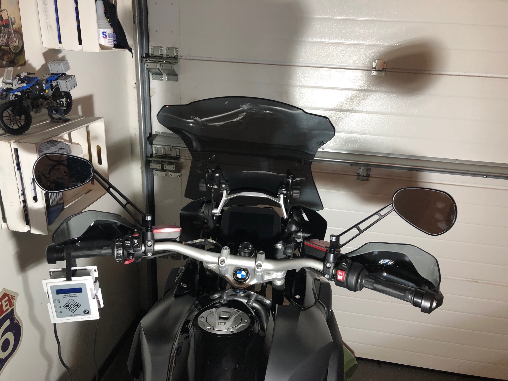

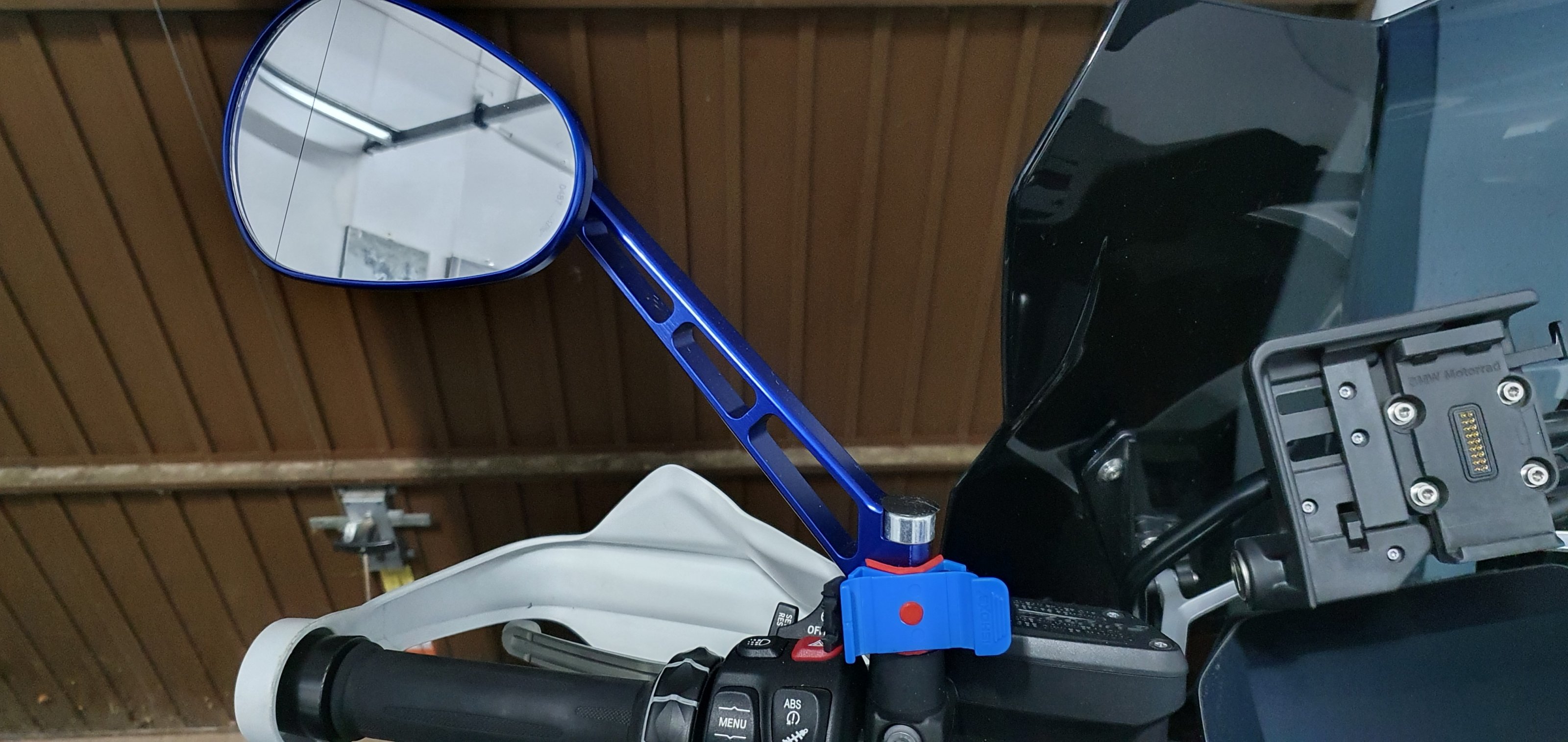

Hallo Zusammen.
Ich schulde Euch noch ein Ergebnis zum Thema "fehlende Adapter" bei den Spiegeln "Explorer" von Puig.
1. Feedback von XLMoto dazu wie folgt nachdem ich reklamiert hatte:
Wir haben soeben die Antwort der entsprechenden Abteilung erhalten.
Diese hat uns mitgeteilt. dass der Hersteller der Spiegel vor Kurzem den Lieferumfang dieses Produktes geändert hat und es daher sein kann, dass nicht mehr alle entsprechenden Anbauteile enthalten sind.
Da der Produktabteilung genaue Inforamtionen nicht vorliegen, können wir Ihnen derzeit leider nur anbieten, dass Sie den Artikel zur vollen Gutschrift retournieren.
--> @FlowRider, Du hattest ja vor den happigen Gebühren bei Retouren bei XL Moto gewarnt, danke dafür, aber in dem Falle: Rückerstattung komplett - guter Service (sollte ja auch so sein).
--> @Burmi: kann leider also keine "guten Bilder" (ohne den alten Zwischenadapter der BMW Spiegel-Originale) der Explorer Spiegel dienen, tut mir leid. Ja, die Spiegel liessen sich noch ausziehen aber die Fixierung in allen Positionen lief über Madenschrauben (hier spricht wieder der Nicht-Techniker) - d.h. mal spontan die Position leicht verändern geht nicht und ich weiss nicht ob / wie schnell sich die Madenschrauben bei Vibrationen während der Fahrt lösen - bin vielleicht auf der falschen Fährte aber bei mir hat das nicht viel Vertrauen geweckt.
2. hatte dann Austausch mit Blumi und auch nach den super Bildern / Kommentaren hier im Fred zu den Spiegeln von MFW gegriffen, Wunderlich liefert ja wirklich immer rasant. Montage einwandfrei, Sicht (zumindest in der Garage....) super - auch dank der langen Spiegel-Arme mit 150mm. Und dank des Kugelgelenks ist auch die Verstellung mit einem Handgriff möglich. Ab 1.3. können die sich dann mal auf der Strasse bewähren.....
Gruss, Janko

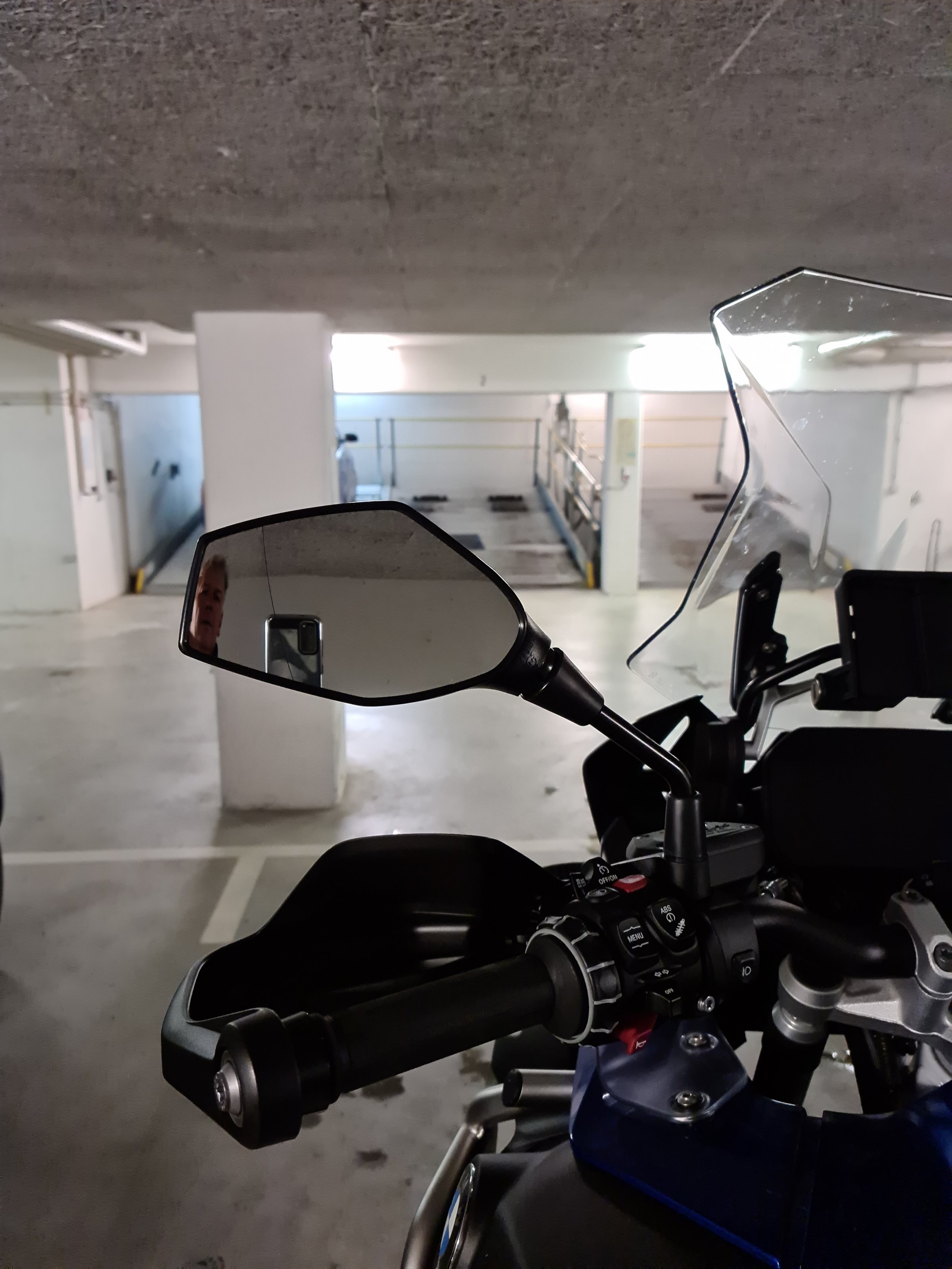

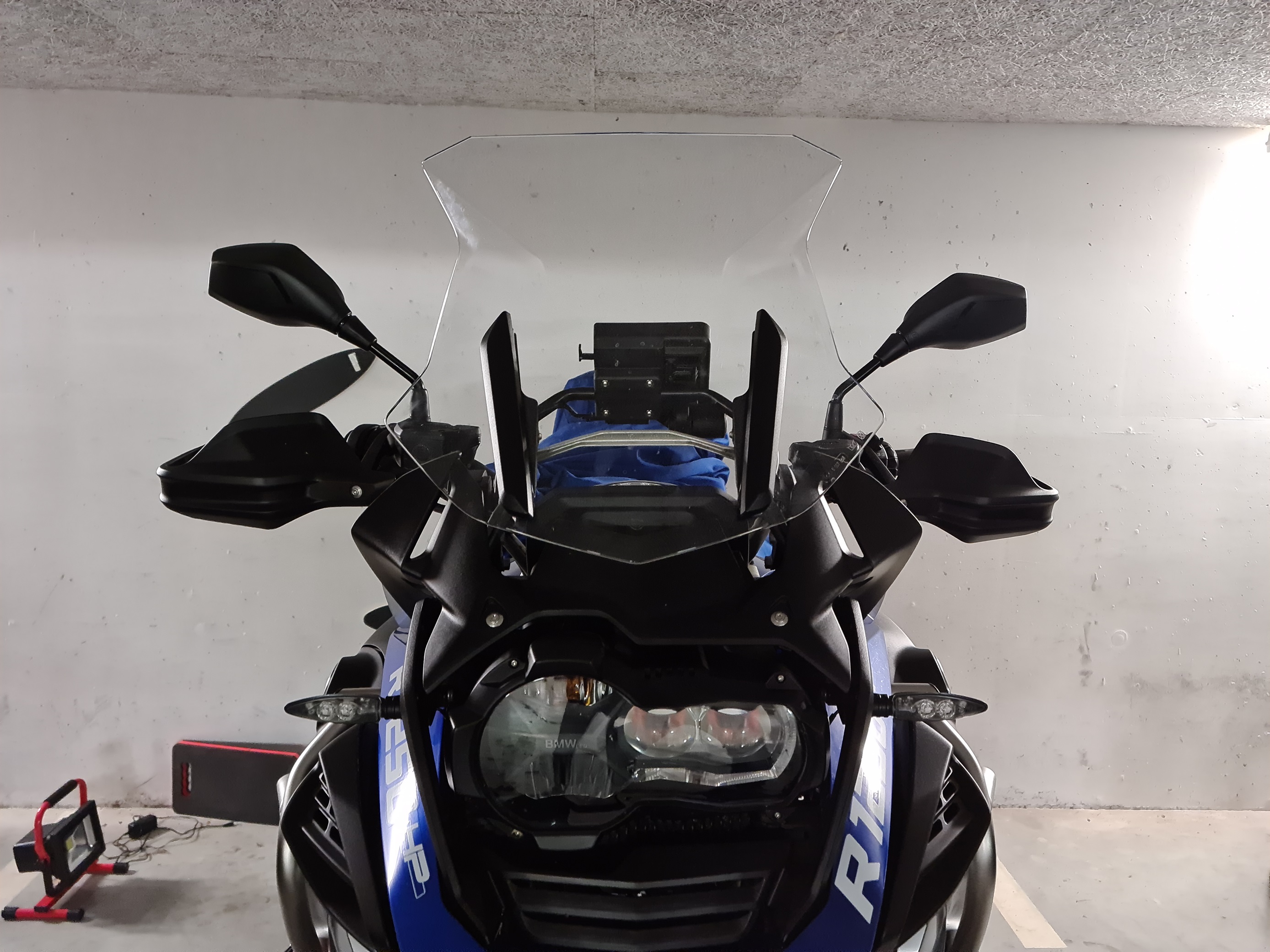

Kai R
Liefere auch noch nach,
wie in #67 angekündigt, die asphärischen von Touratech heute montiert.
viel Ähnlichkeit mit den originalen, werden ohne den orig. verbauten Adaptern montiert.
korrektes einstellen u d Probefahrt fällt wegen -6° und salzgepökelten Straßen aus :unsure:
kh-office
kh-office
18.05.2019
1.290
Offenburg-Kehl-Achern
F650GS Dakar

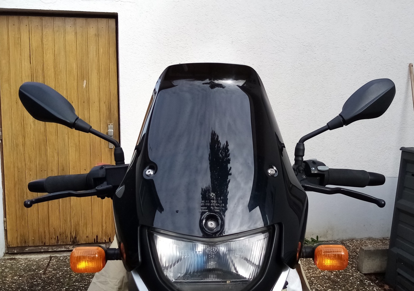

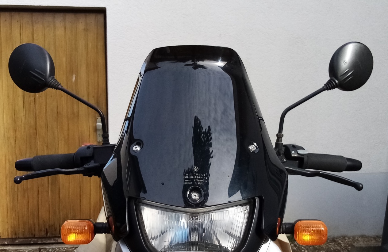

Um Welten besser als "Skelette" am Lenker. Wenn sie auch etwas danach aussehen als wären die originalen BMW-Spiegel an den Außenseiten einfach etwas abgesägt worden.
Aber die runden, dicken "Ausleger" passen einfach besser.
