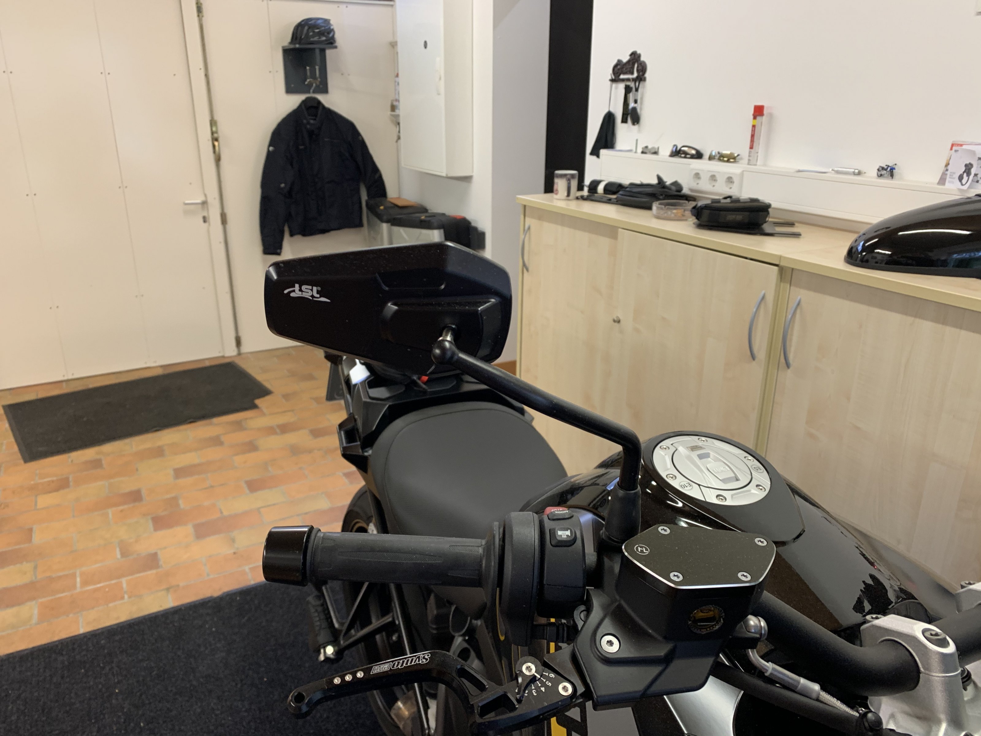

WAs mir in diesem Zusammenhang auffällt.
Auf vielen
sieht man Spiegel mit Ram Mount technik. Also zwei gugeln und dazwischen ein Ausleger.
In Deutschland scheint es die nicht zu geben?
Auf vielen
Durch googeln gefunden:)
Ich hatte mal an meiner HP2 (viel/spontan wechsel zw. Straße u. Gelände) diese hier, leider litt durch das viele ein-ausklappen die Kunststoffverzahnung des Drehpunkts.

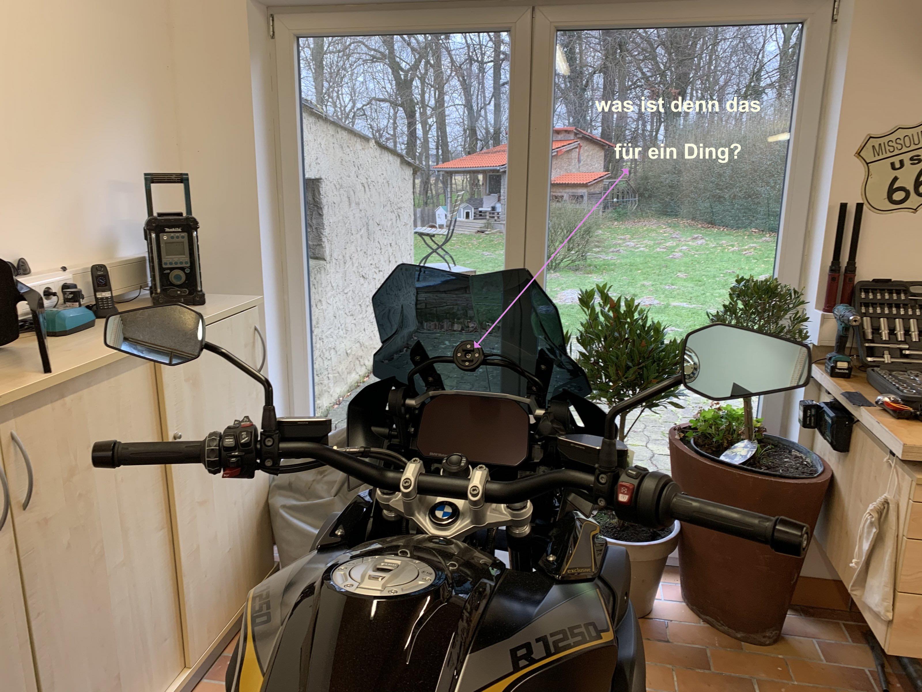

Das ist die Spiegelhalterung. Der Spiegel hat vom Durchmesser die gleichen Daten wie eine GPS Halterung. Ich habe die auch so montiert an der Windschildstabilisierung / GPS Halterung von Touratech. Und darauf auch das Anti Vibrationsmodul von SP Connect.
Kostet einiges - sind aber die besten Halterungen in Kombination mit den Handyhüllen von SP Connect.
Gruß Guido

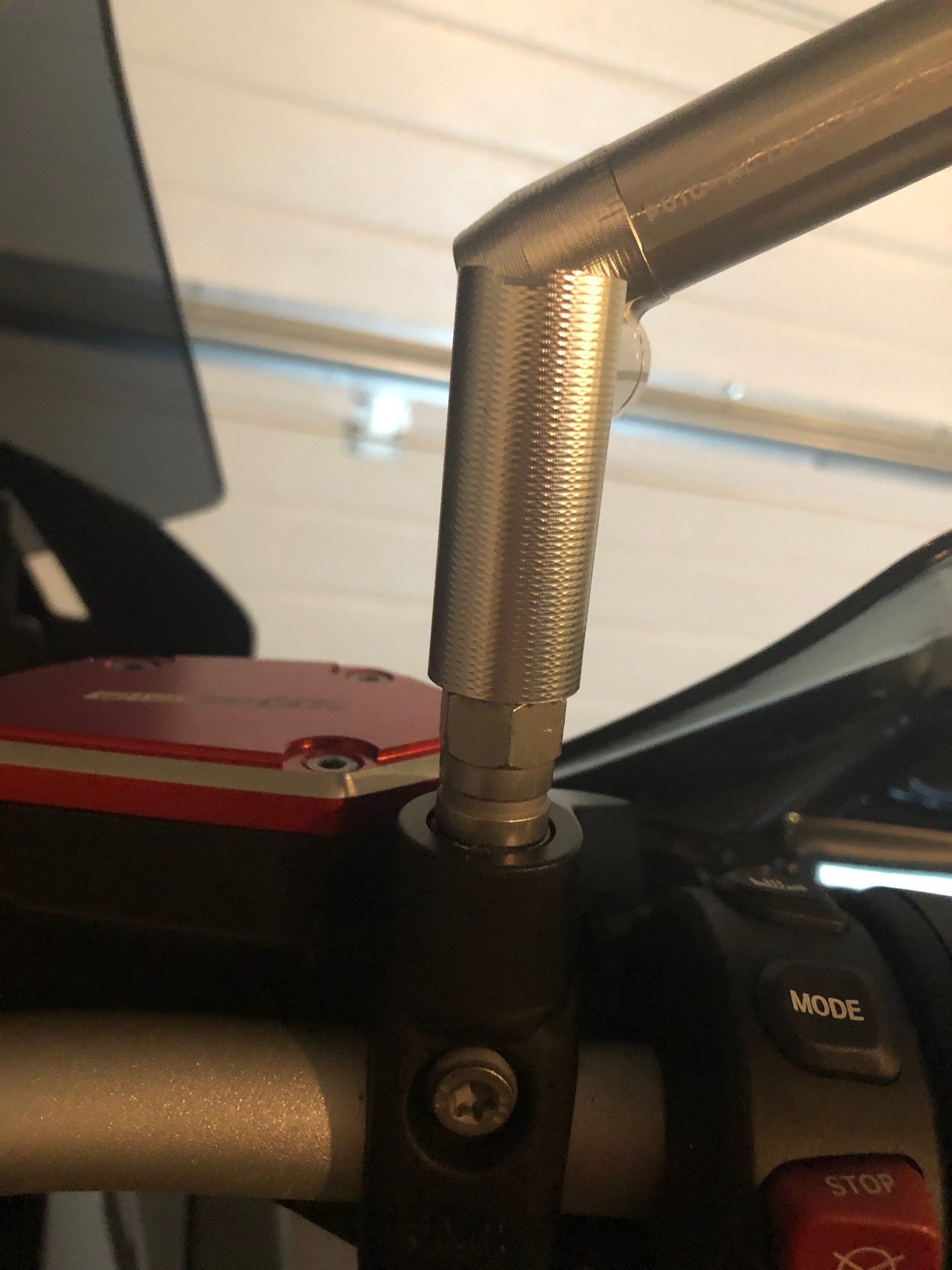

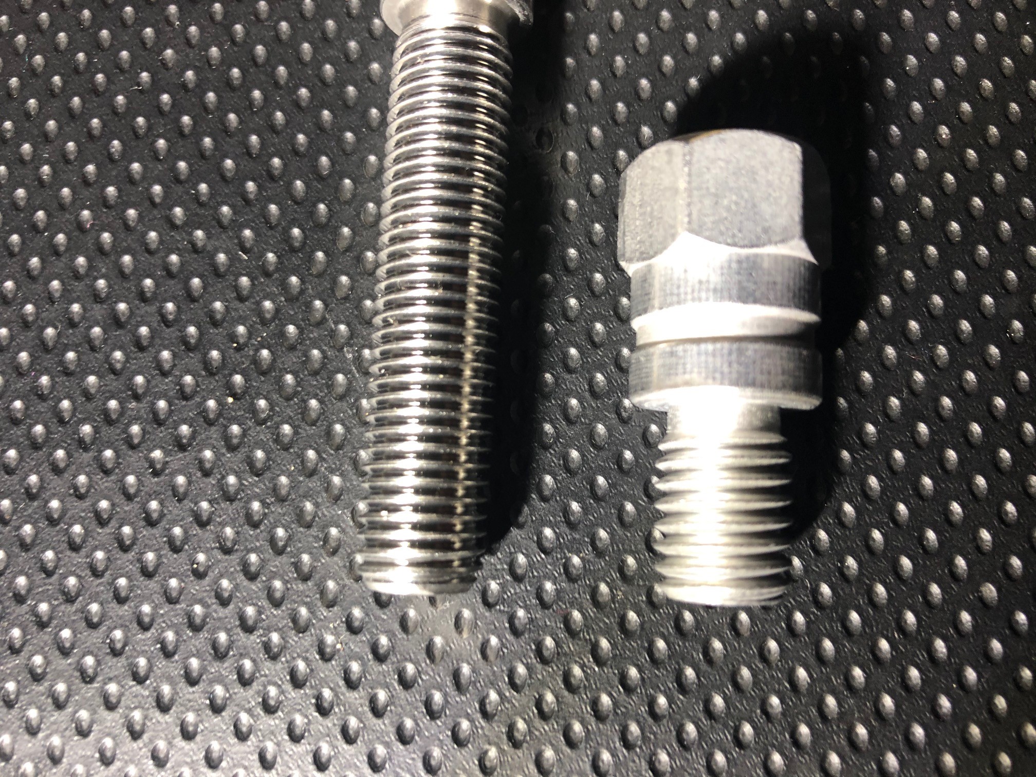

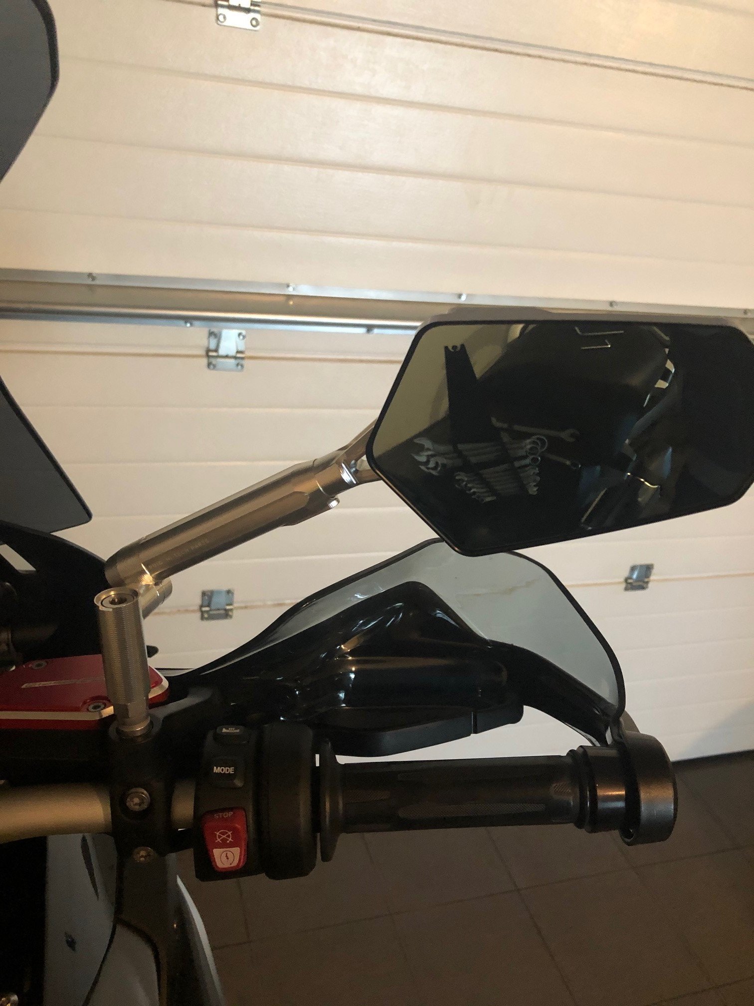

Hallo Zusammen,
die Puig Explorer sind eingetroffen, grosse Freude weil optisch und haptisch tolle Spiegel. ABER:
1. die Montage klappt - ABER nur unter Verwendung der auch schon vorher installierten "Adapter" der Original Spiegel - siehe Foto anbei, die grosse Schraube muss also (durch die Spiegelhalterung) in den Adapter und der kommt (wie vorher) in die Halterung am Motorrad.
2. Frage an Euch: WARUM ein Adapter? Die M10x45 Schrauben haben interessanter Weise ein anders Gewinde (Feingewinde?) als der Adapter - wäre es nicht mit Schrauben mit anderem Gewinde dann möglich DIREKT zu verschrauben und diesen Adapter wegzulassen?
--> Foto anbei zeigt die unterschiedlichen Gewinde und eben den zitierten schon vorher montierten Adapter in den die M10 x 45 Schraube greift.
--> weitere zwei Fotos zeigen den montierten Spiegel - tolles Teil (meiner Meinung nach) aber noch etwas suboptimal gelöst weil eben der Adapter noch dabei ist.
Frage an Euch? Muss da so oder geht das auch besser???

Wenn ichg das richtig sehe, ist der Adapter dazu da, um deon Spiegelhalter zu kontern, oder wie wolltest du den Spiegel sonst festbekommen wenn das Gewinde der mitgelieferten Schraube bzw. Bolzen eine ander Steigung hat?

Sieht gut aus. Den Spiegel kannst du jetzt noch etwas raus ziehen, stimmts ? Foto wäre toll :-)
Ich denke schon das du den Adapter mit einer für das Gewinde der Armatur passenden Schraube direkt montieren kannst. Der Spiegel wird dann mit der Schraube von oben gegen die Armatur geklemmt. Zumindest sieht das für mich so aus.
Das wäre aber nicht PnP, wenn Du als Käufer dich auch noch um eine passende Schraube mit der richtigen Steigung kümmern musst.
@Janko.
mach mal bitte eine Bild wie das Moped von vorne mit den Spieglen aussschaut. Und sind die größer (Sichtfeld) als die Originalen?
