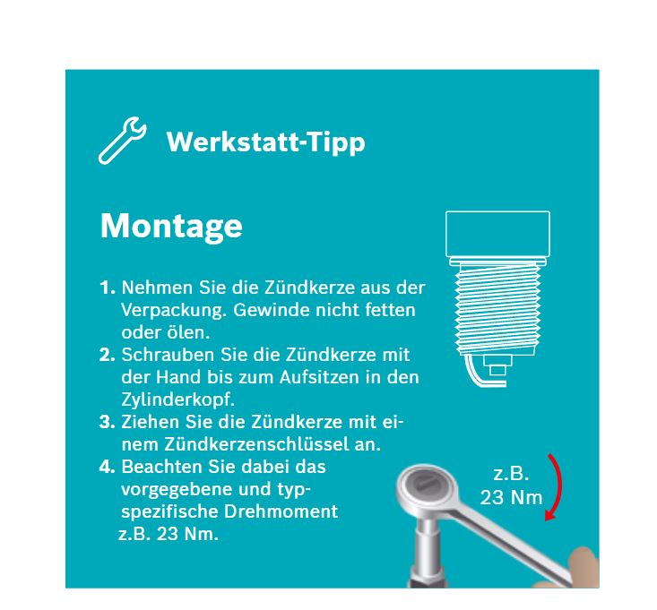

Sehr sehr sparsam, hochtemp. beständiges Graphitfett. ( viele sagen, nichts auftragen)
Zu den vielen gehören wohl so gut wie alle Zündkerzenhersteller.
Aus Powerboxer Zündkerzen einbauen (zitiert):
Achtung: Die Gewinde fast aller Zündkerzen sind vernickelt. Dadurch wird ein »Festfressen« der Zündkerze im Zylinderkopf zuverlässig verhindert. Das Gewinde also in keinem Fall ölen oder fetten!
Zitatende

hier ein paar Worte eines Mechanikers.
Wenn ich bei einem Zündkerzengewinde "Schmiermittel" einsetze, ändert man den Reibwert.
D.H. ich ziehe die Kerze fester an, als ohne Schmiermittel.
Wenn nun nach einer gewissen Zeit (kann z.B. 2-3 Jahre sein), die Kerze raus gedreht werden muss, kann es sein, das es schwieriger geht, bzw. das Kerzengewinde im Kopf anfängt zu fressen.
Begründung: Die Schmiermittel verbrennen im zu fest gezogenen Gewinde und erhören damit zusätzlich den Reibwert, wenn es darum geht, die Kerze wieder raus zu drehen.
Eine gebrauchte Kerze wird heut eigentlich nicht mehr rein gedreht, da die Kerzen in der Regel so lange drin bleiben, bis der Serviceintervall den Wechsel vor schreibt.
Und jede Kerze, die rein geschraubt wird (egal ob neu oder gebraucht), wird immer sauber rein geschraubt...!

Nur bei Kerzen ist es eindeutig: Trocken rein!
Zu dem Schluss bin ich auch gekommen, die Erklärungen von Dreyka sprechen eine deutliche Sprache. Alles was drauf kommt, kann Ablagerungen bilden, die dann nach Murphy nur in eine Richtung fallen, auch wenn Boxer Fahrer hier bessere Karten haben, und nur mit unverhältnismäßigem Aufwand wieder entfernt werden können. Wieder eine Unklarheit beseitigt.
