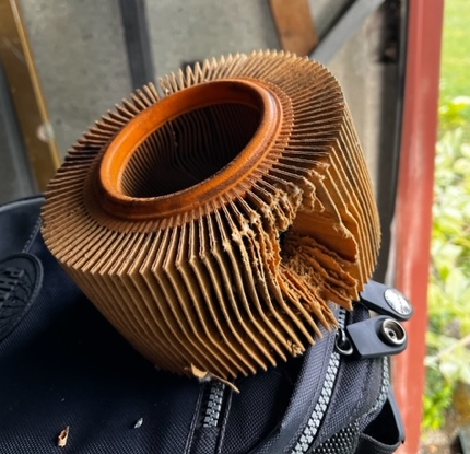

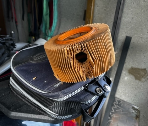

Du erwähnst im Eingangsthread "keine Falschluft"!
Wenn sie Falschluft hätte, würde sie evtl zu mager (!) laufen, weil mehr Luftanteil im Gemisch.
Und da würde ich jetzt zuerst suchen. Ich habe hier mal ein Bild vom LuFi einer 1150er gepostet, wonach offenbar ein Siebenschläfer oder eine Haselmaus sich durchgefressen und eingenistet hatte - alles ist möglich!!!
Vielleicht finde ich das Bild nochmal.
